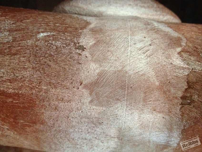

产品是链环,直径76mm,材料低碳合金钢,链环经过闪光对焊后(未热处理前)磁粉探伤,焊缝处显示一条很明显的白线,这个好奇怪,以前没遇到过,有谁知道怎么回事吗?图示如下:

打磨一下重新做下MT,如果是裂纹的话会是黑色的磁痕而不是白色的。
