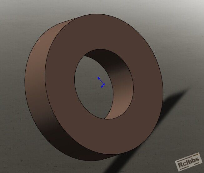

一炉240KG,炉料:新料(铜板)50%+回炉料50%;
熔炼过程中:先加入锌块约8.5kg,再加入锡焊条25斤,最后加入磷铜块两小块约300g,具体加入时间也没准数,这方面都是熔炼工看着铜液差不多就开始用于浇注。
砂型铸造,外径110,内径50,厚度25,轴承铜套,毛坯全部在下型,一箱三件。
问题:对这个尺寸的轴承套,上表面出现缩孔,单个大气孔较多,有时废品率接近一半;但是比这个小一点的却没有这么大的废品率,只有20%左右,各位前辈,有没有关于铸造铜合金这方面的熔炼浇注经验,还望指导一番。谢谢!

冒口在什么位置呀。你这个已经是铸造了,在这知道的人不多。

你一炉能铸几个零件,统计一下你说的现象发生的件数比例,是不是残渣倒入了。观察一下钢打开的零件,是不是都在上部。

60个件左右   没有残渣倒入, 先用铁瓢舀到红热的浇包里,浇包较小,一次最多浇5五个件,有操作工浇入砂型,基本都在上部,下部表面较好。

那冒口留长点试试吧。
