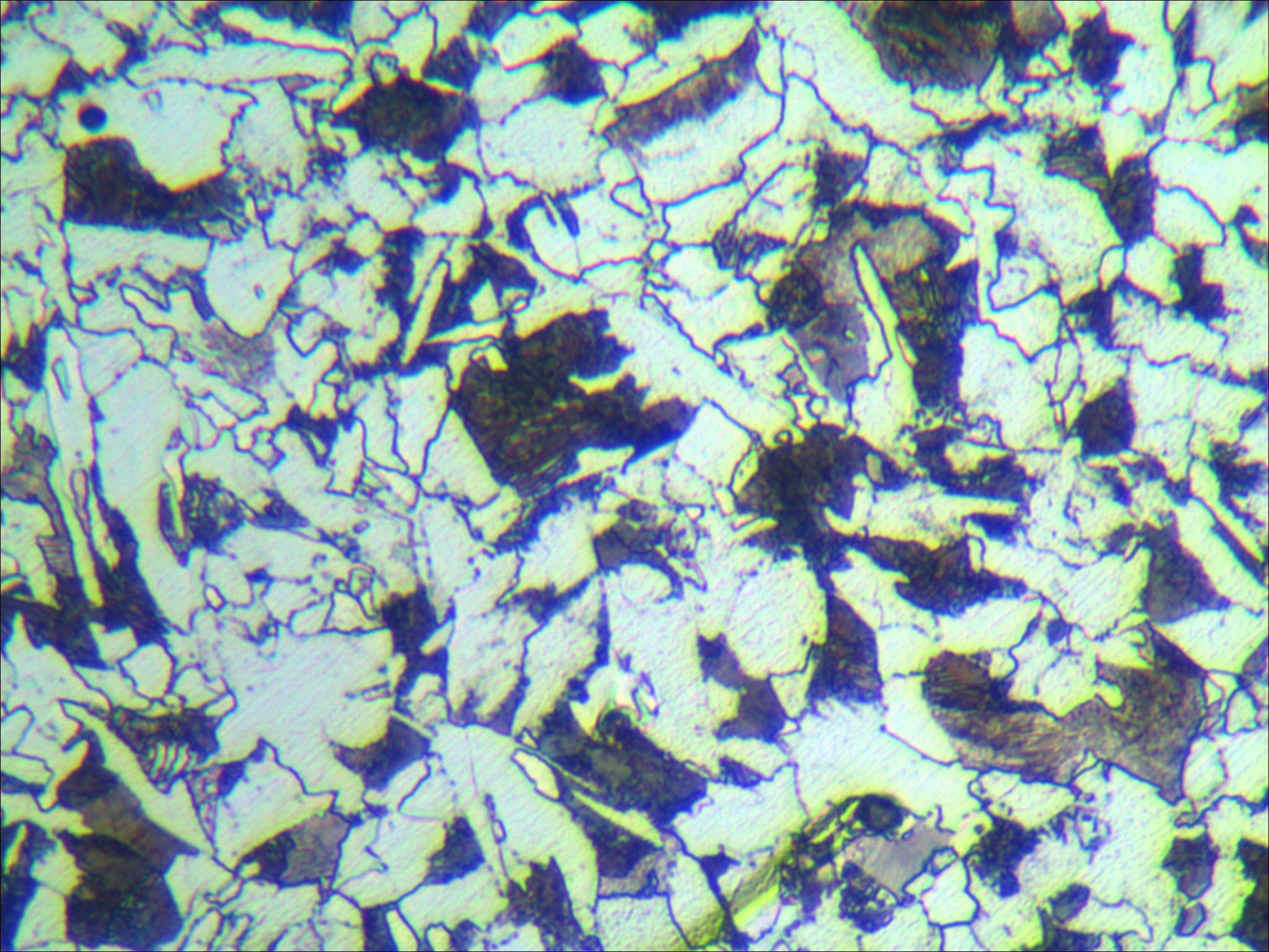

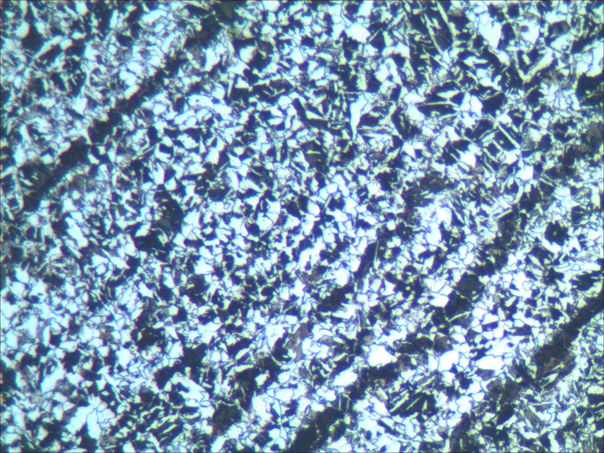

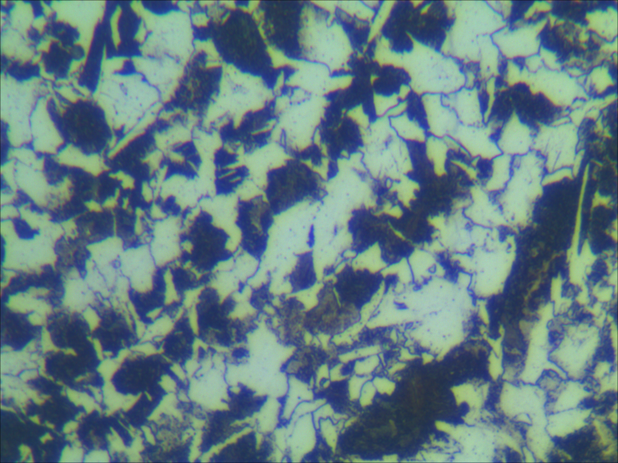

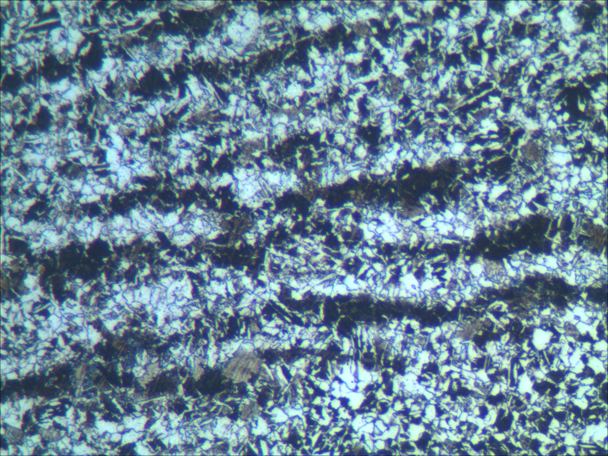

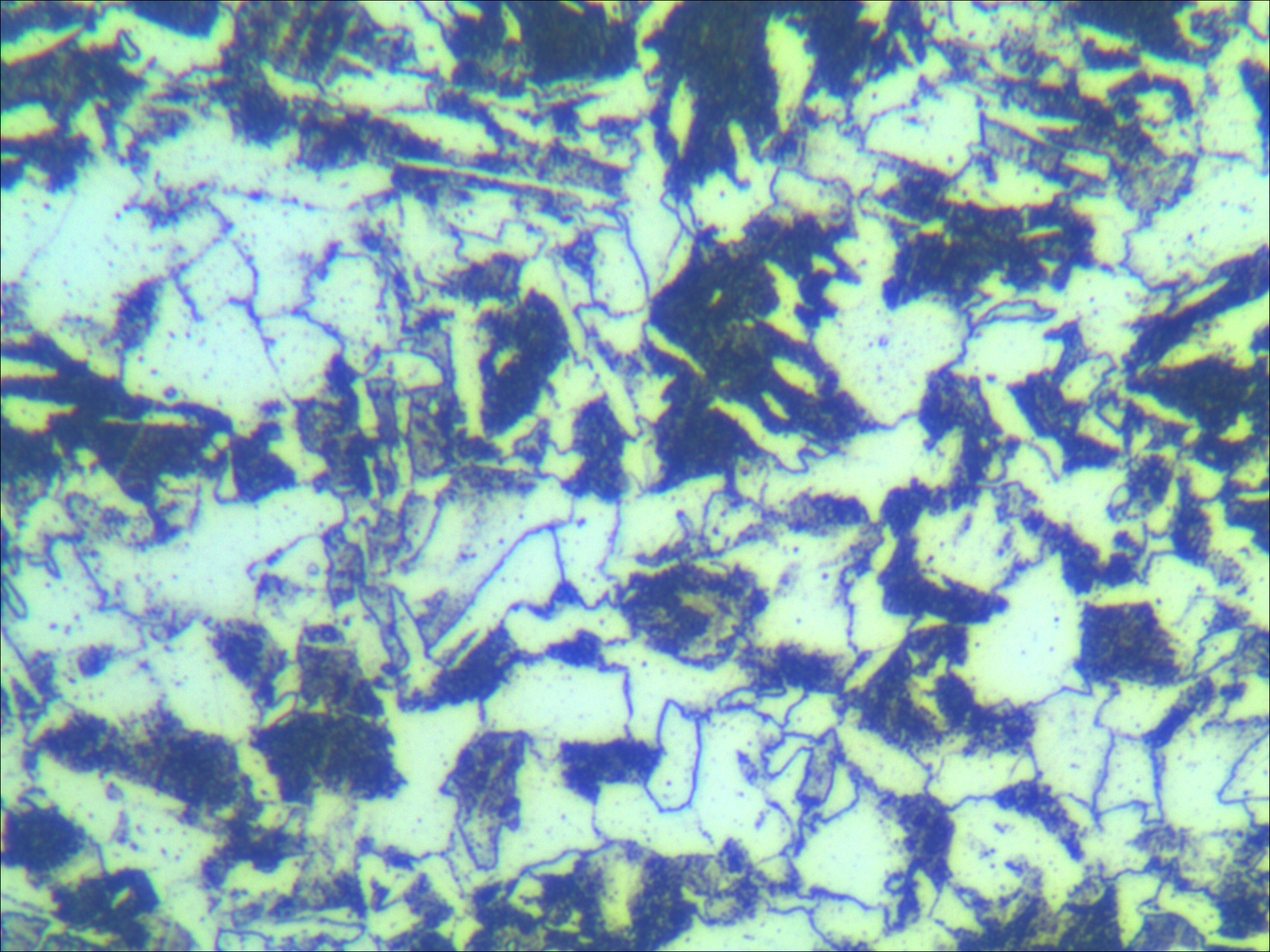

100X 189HB
100X 189HB
400X 189HB
400X 189HB
400X 189HB
400X  189HB
100X 189HB
100X  189HB
工艺:加热930,2H,极冷至600, 等温5803H
硬度偏高,是冷过了么,图片中的黑线是什么东东。

发表于 2014-7-31 16:19:07 | 显示全部楼层
黑线我看像是带状碳化物,正火保温时间短了吧,组织不够均匀
发表于 2014-7-31 23:52:58 | 显示全部楼层
带状组织,混晶,粒贝。

发表于 2014-8-1 11:59:48 | 显示全部楼层
带状,粒贝可以有,但是混晶够不上吧
发表于 2014-8-1 12:02:29 | 显示全部楼层
楼主确定是20CrMO而非22CrMo?我这一般22CRMO能见到这样的情况,20CrMo检到这样的情况不多,总之这样的金相一般情况下冷速过快了,若是风冷的话我风速减半试下

是20CrMO的,上图风冷已经由开始的1分40秒捡到1分10秒了,但总感觉还是有点不对劲,硬度170就不好,150-160就还可以,跟风冷的均匀性有很大关系,没办法,设备不是很好没办法了。

发表于 2014-8-2 14:17:17 | 显示全部楼层
正火不会消除带状的,和你原材料轧制有关的。在冷挤压线材盘条经常见这种现象。
发表于 2014-8-5 22:20:37 | 显示全部楼层
带状组织通过正火很难消除

发表于 2014-8-6 16:56:27 | 显示全部楼层
冷速过快,存在魏氏组织

发表于 2014-8-6 17:50:06 | 显示全部楼层
20CrMo 930正火温度偏高 ,建议降低正火温度!

发表于 2014-8-7 10:09:26 | 显示全部楼层
帶狀組織只能靠均質化退火消除

发表于 2014-8-10 20:25:12 | 显示全部楼层
两把菜刀闹革命 发表于 2014-7-31 23:52
带状组织,混晶,粒贝。
照这么说,这个材料不就是废了!!!!

发表于 2014-9-28 11:26:28 | 显示全部楼层
正火温度并不高,时间也不长。等温温度低了。
带状由原材料带来,正火可消除但是难点。
