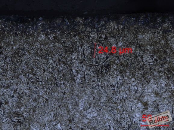

直径40mm的20CrMo主轴渗碳,金相组织按照GB/T25744标准评级马氏体有6级,马氏体针的长度26微米,但残余奥氏体很少,不到5%,不知道是何原因,不应该是碳势高,会不会是原始组织粗大的原因呢

500倍的表面照片
500倍的表面照片

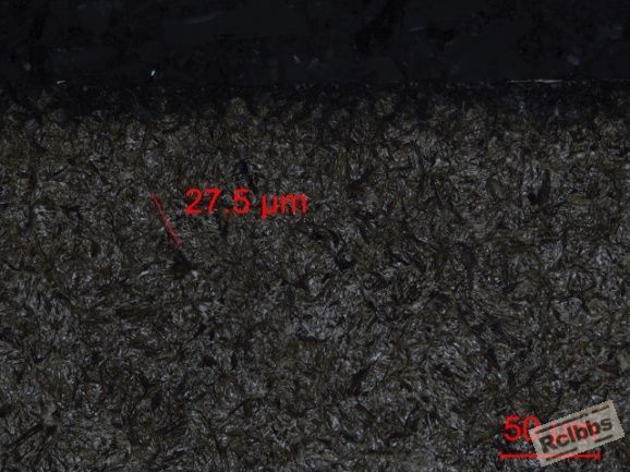

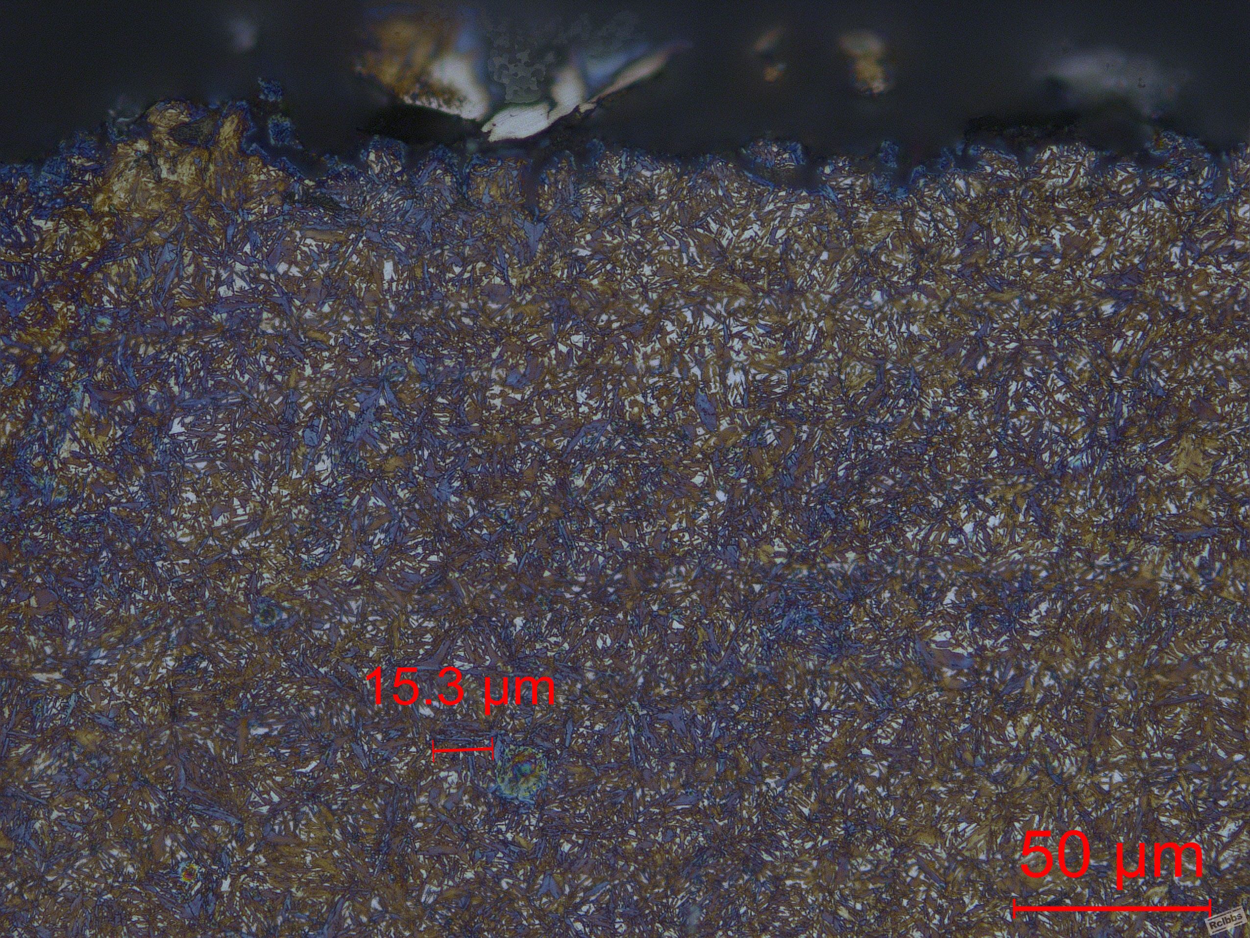

 楼主| 发表于 2014-8-1 20:56:04 | 显示全部楼层
500倍表面
500倍表面
500倍表面
500倍表面

这些表面的组织稍微粗,但按照25744评级为6级,其中一张为5级,按照要求应该是5级合格,不知道这样评级正确吗?好像6级的也不是很粗的
发表于 2014-8-2 11:00:58 | 显示全部楼层
渗碳后降温直接淬火当然马氏体粗大了,残奥少是因为碳浓度低。此外,淬火温度偏低,冷却也不太好,还有就是回火不充分,问题多多。

 楼主| 发表于 2014-8-22 06:19:11 | 显示全部楼层
工艺是930渗碳,碳势1.2保温360然后再0.8保温250,850淬火如100的分级淬火油保证变形量。150回火

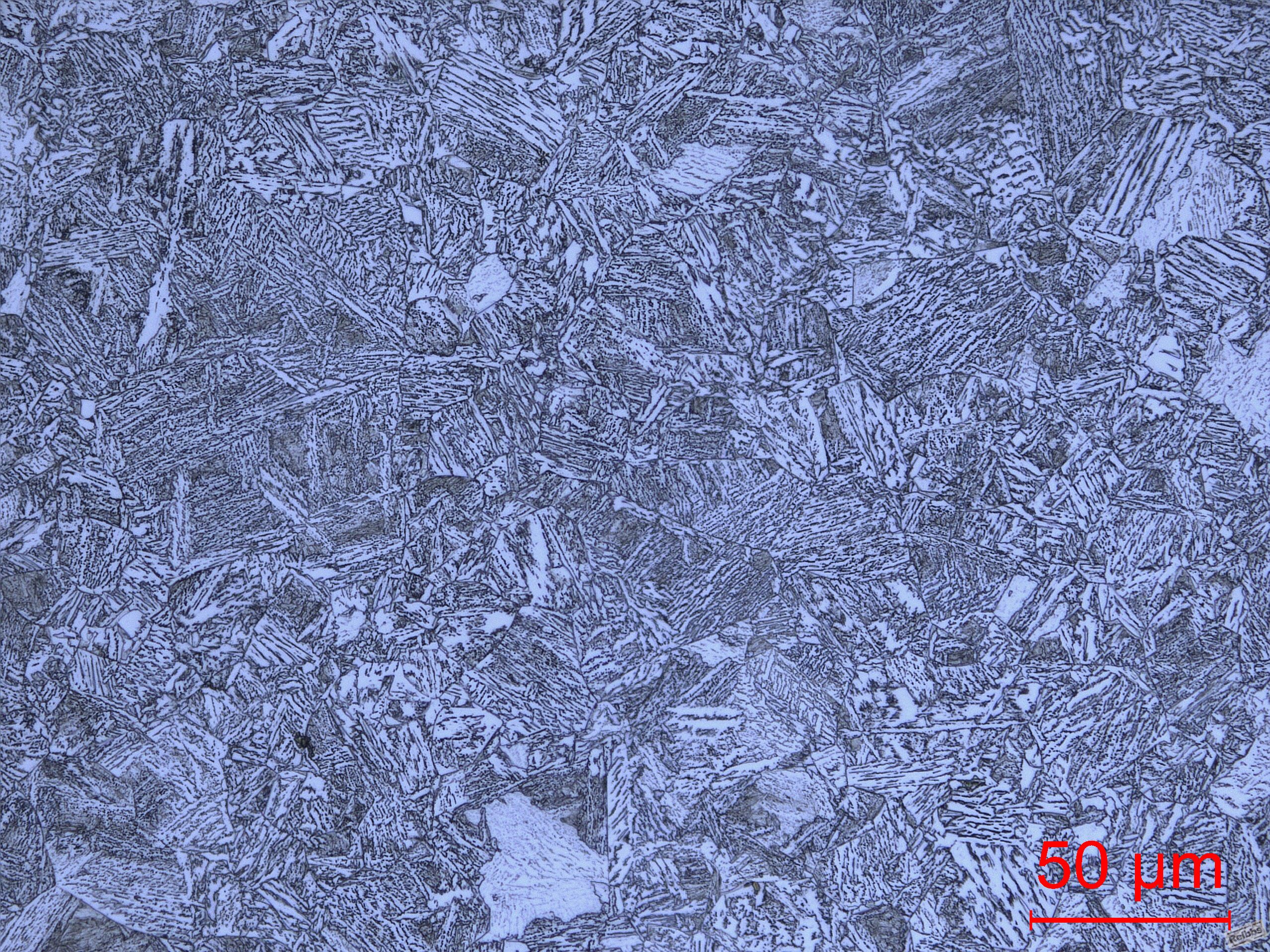

 楼主| 发表于 2014-8-22 06:21:12 | 显示全部楼层
第一张图中的黑色针状和小块状物是什么组织,是屈氏体还是马氏体?

发表于 2014-8-22 18:42:07 | 显示全部楼层
淬火屈氏体一般作为一种缺陷组织,其结构是很细的片状珠光体(片间距离0.1微米以下)光学显微镜在1000倍下都不能分辨,一般分布于晶界,光学显微镜颜色深。
我认为不管是屈氏体还是马氏体对这个工件评判来说无实际意义,但对于轴承钢金相检验就要考察针状屈氏体的数量了。
