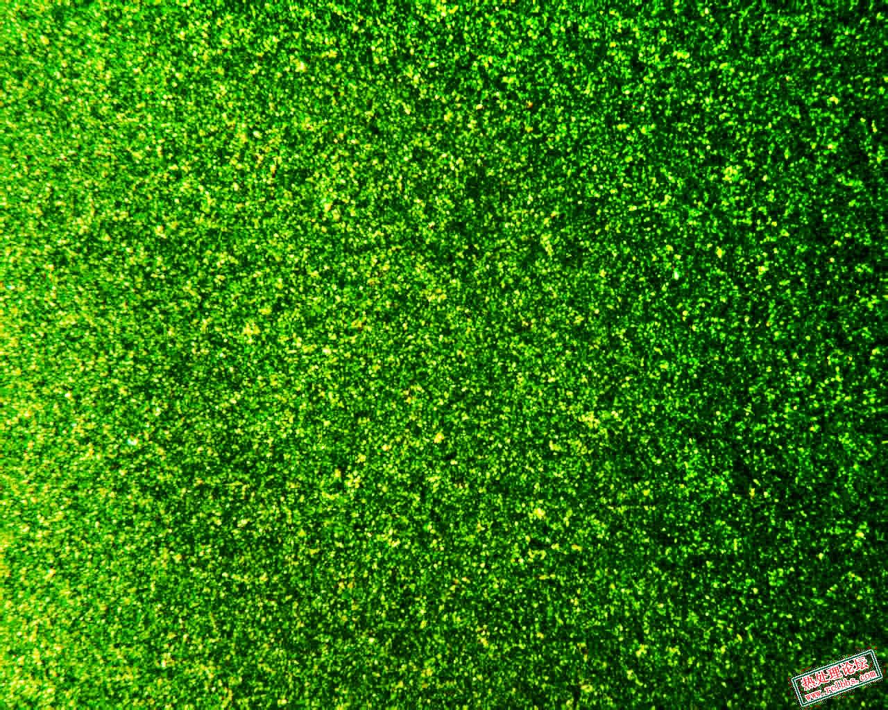

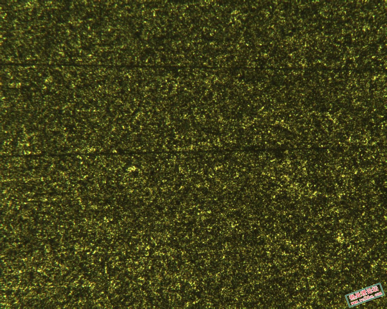

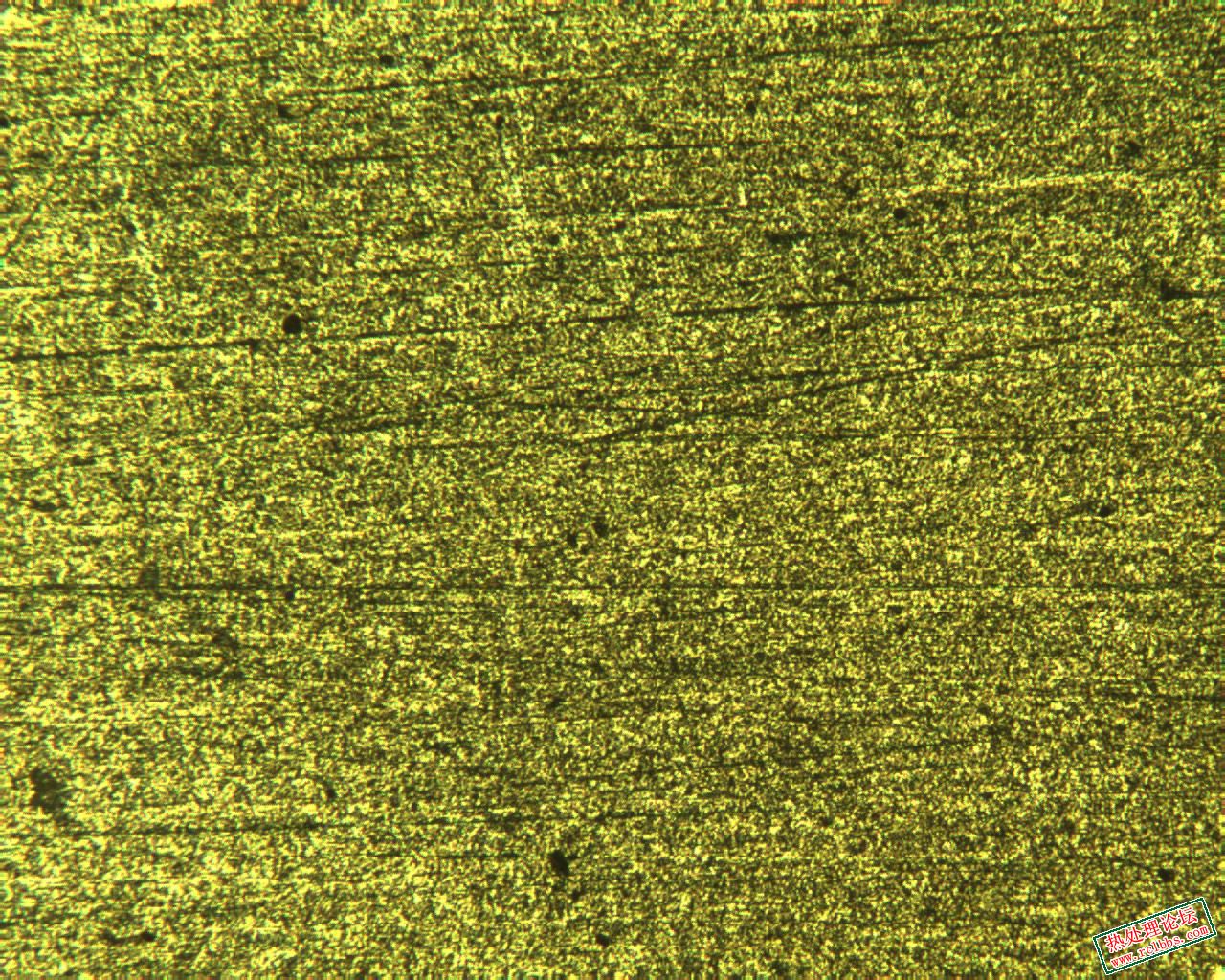

我们单位处理40CrV产品,长100mm,厚5mm,宽15mm,我们经过两次锻压---正火---机加工----连续炉840-850淬火油冷,340回火两次,48-50HRC,性能试验我们不如另一家,下面是我们两家的 金相组织, 请大家帮忙分析一下他们是如何处理的 :

发表于 2008-3-21 14:12:51 | 显示全部楼层
图片拍摄不是很清晰,无法准确判定组织形态.
能否说明一下哪一项性能存在差距?

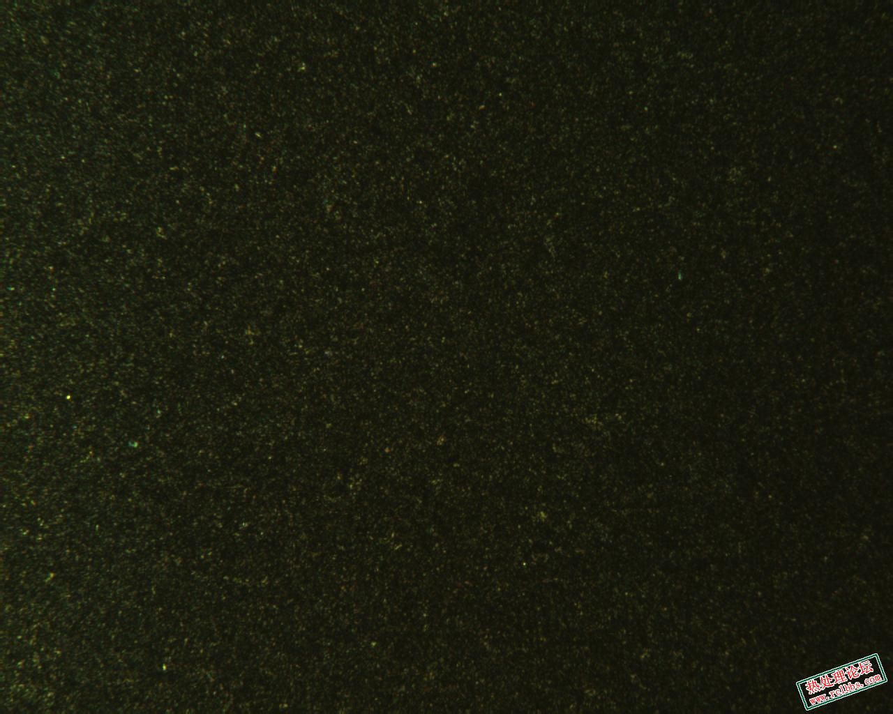

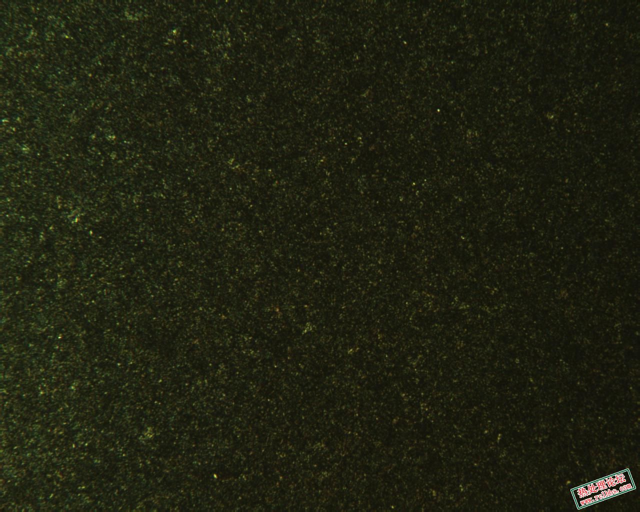

 楼主| 发表于 2008-3-22 08:25:24 | 显示全部楼层
试样重新处理过后的照片,400X,我们回火后采用的水冷
 楼主| 发表于 2008-3-22 08:26:38 | 显示全部楼层
晕还是不很清楚,放大点看吧
签到天数: 226 天
发表于 2008-3-22 11:54:13 | 显示全部楼层
看不清楚,腐蚀程度一样吗
 楼主| 发表于 2008-3-22 13:14:28 | 显示全部楼层
一样的,点一下图片放大些看好点,腐蚀大点了

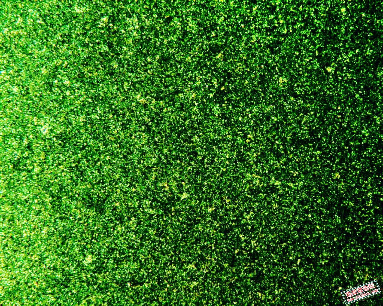

发表于 2008-3-22 23:13:27 | 显示全部楼层
回复 #8 黄毛丫丫 的帖子
我替你修理了一下,但是要注意在出具金相试样报告时,组织图片是不允许加以人工制作的方式出图的。
