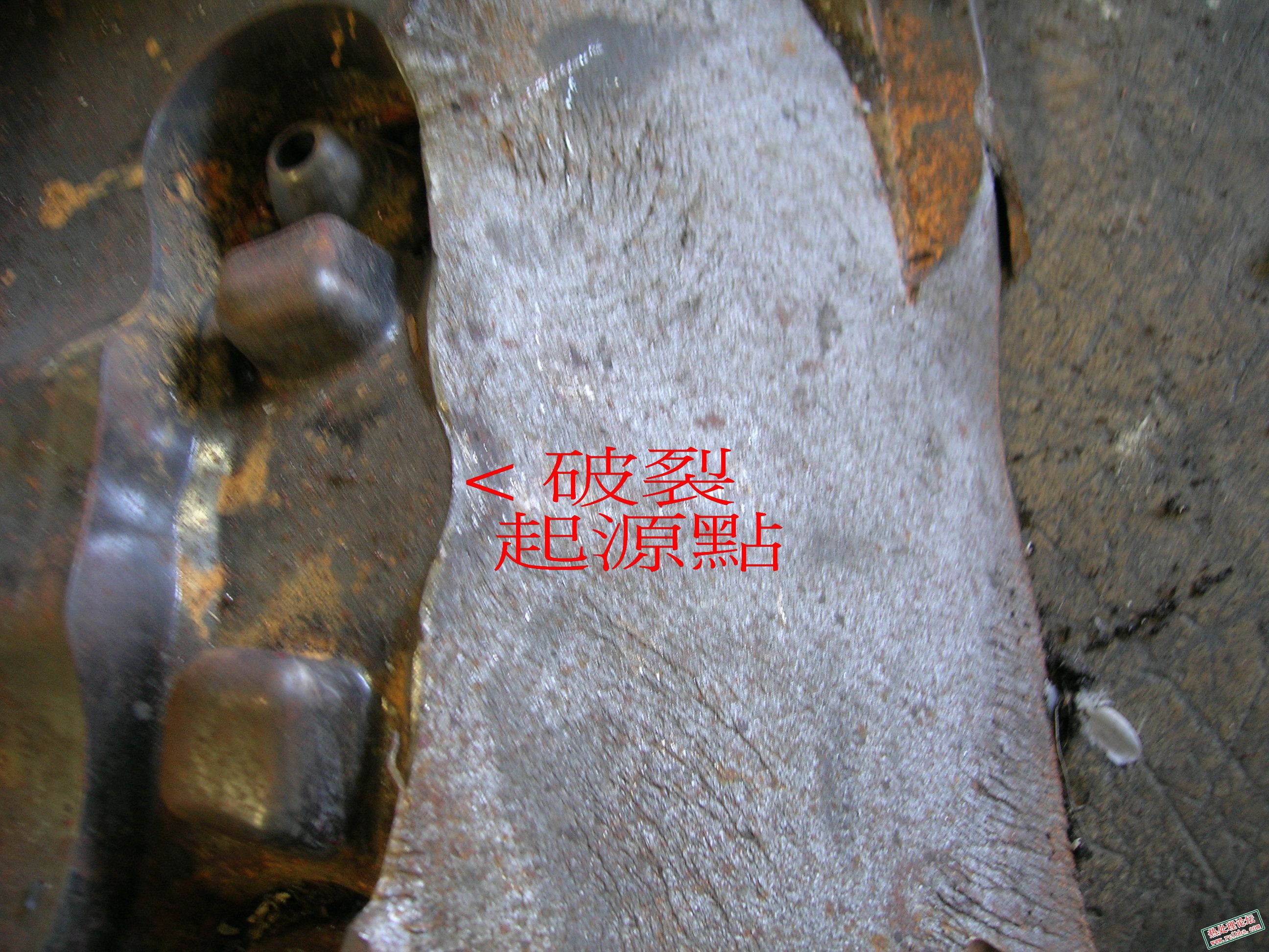

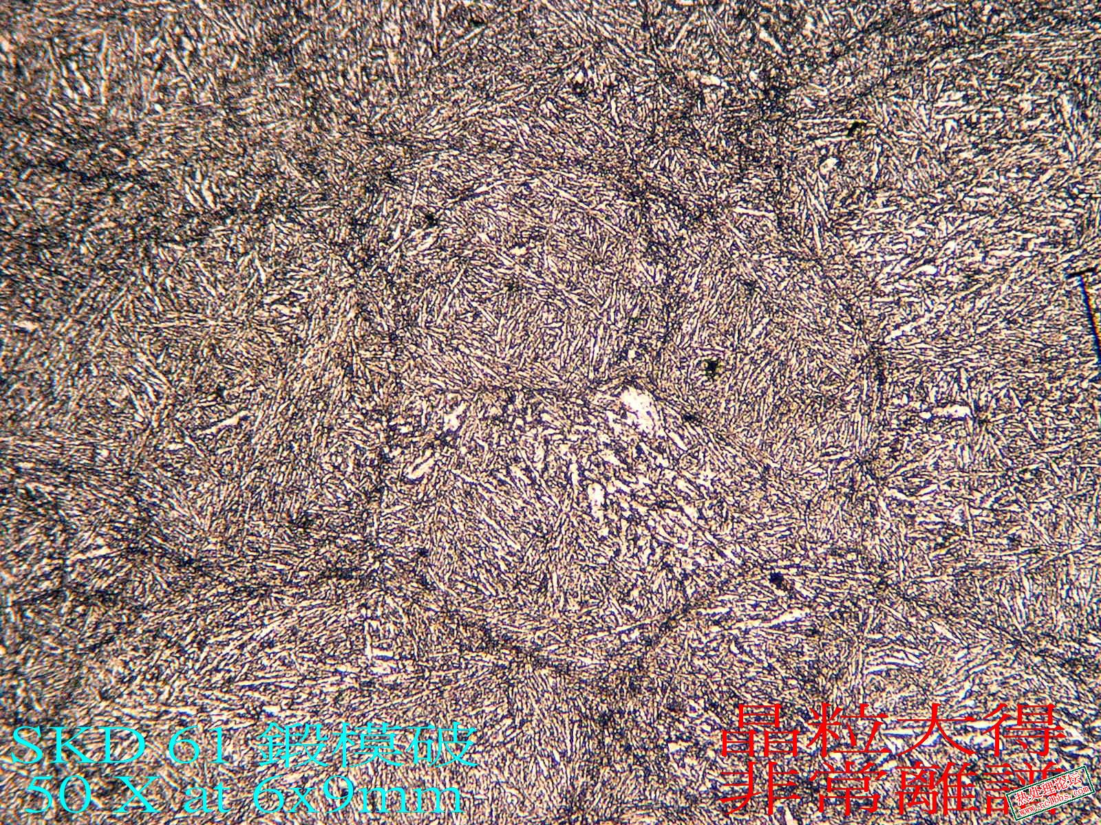

SKD 61 模具破裂
此锻模死於晶粒粗大得有点离谱, 白层未去除也有点贡献.
我上传的照片, 通常在 10x7.5 cm 大时: A=50X, B=100X, C=200X, D=500, E=1000X.

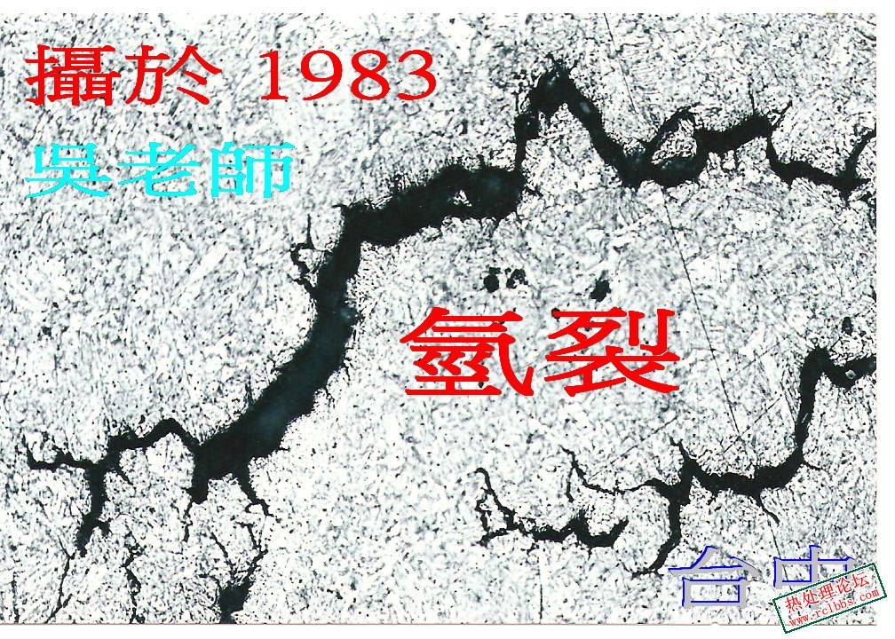

 楼主| 发表于 2008-3-6 08:39:21 | 显示全部楼层

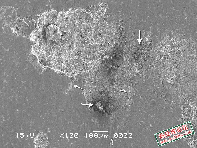

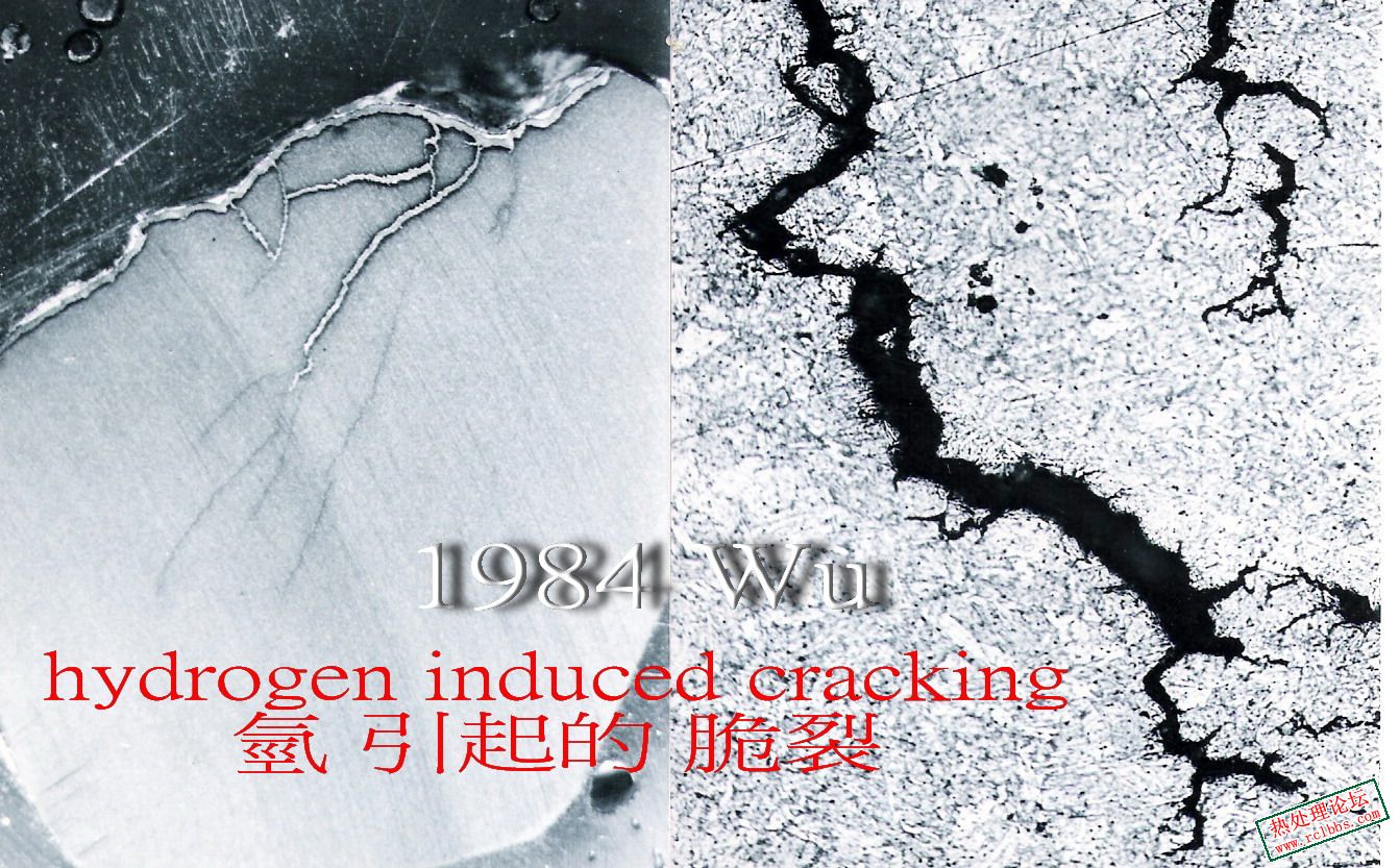

氢引起的破裂 AISI 4340
AISI 4340 氢引起的破裂  主角是殘留拉應力. 氫是配角.
酸洗时引入氢    热浸镀锌时破裂
特徵是: 氫裂纹会向左右大角度分歧 裂紋會有很多條的.  淬裂只向前前进, 通常是單條裂紋.
1983? 84? 不太記得了!
[ 本帖最后由 leomet 于 2008-10-5 10:13 编辑 ]

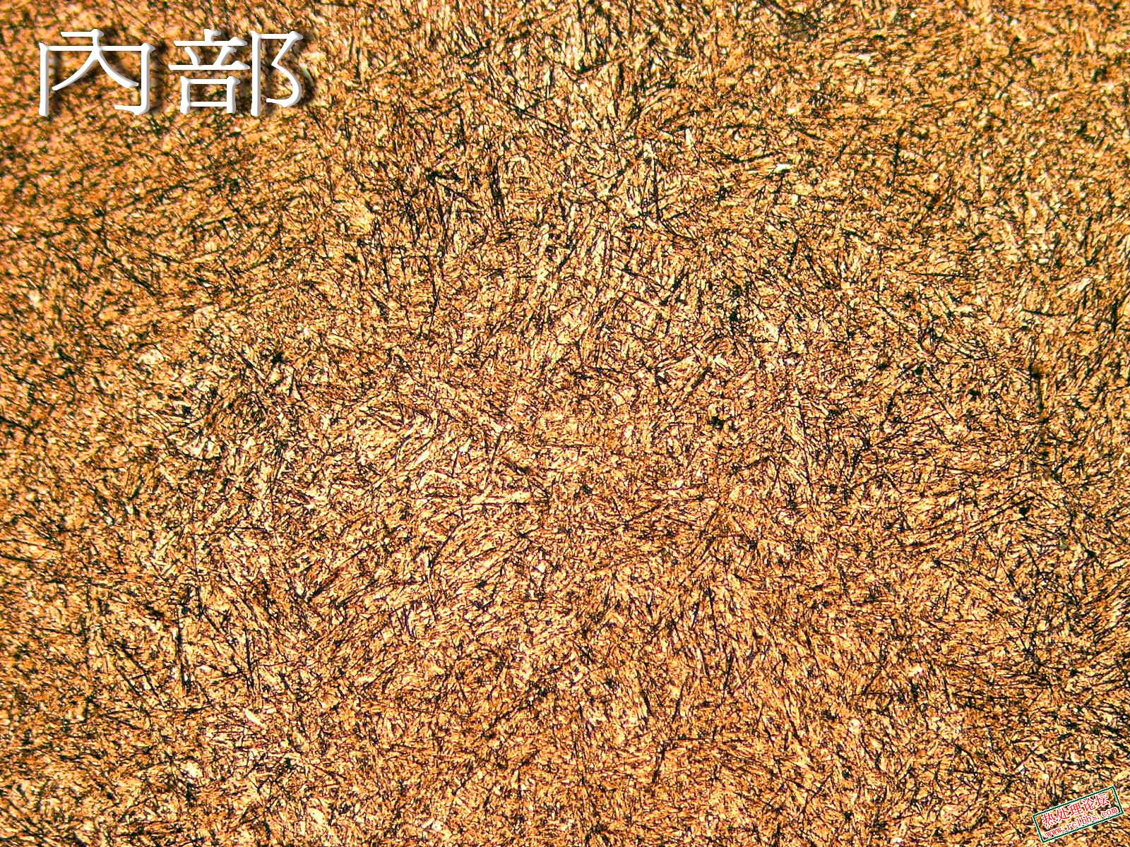

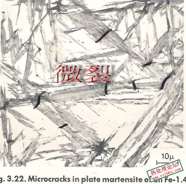

 楼主| 发表于 2008-3-4 06:49:41 | 显示全部楼层

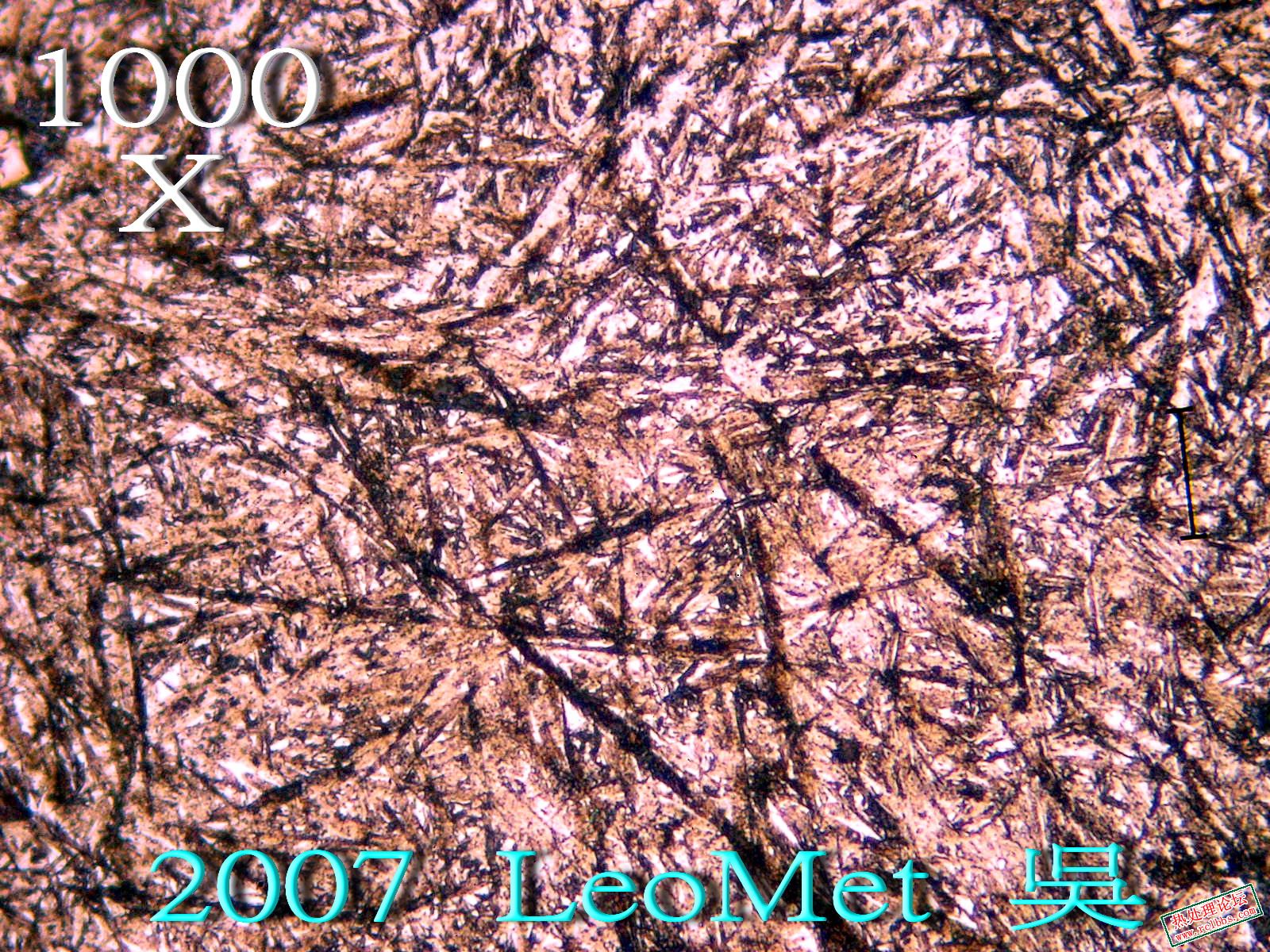

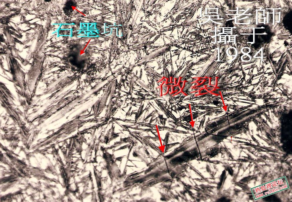

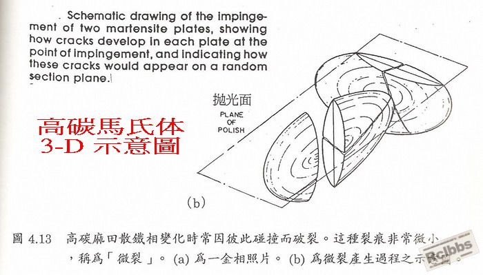

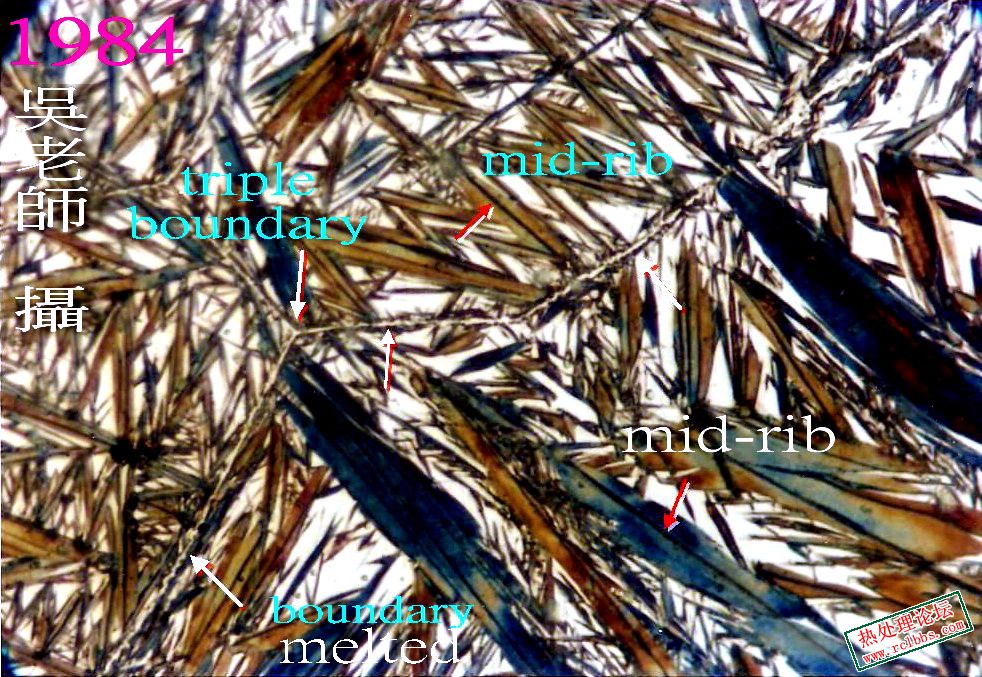

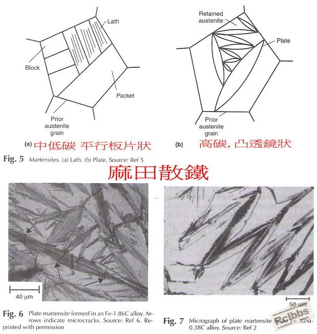

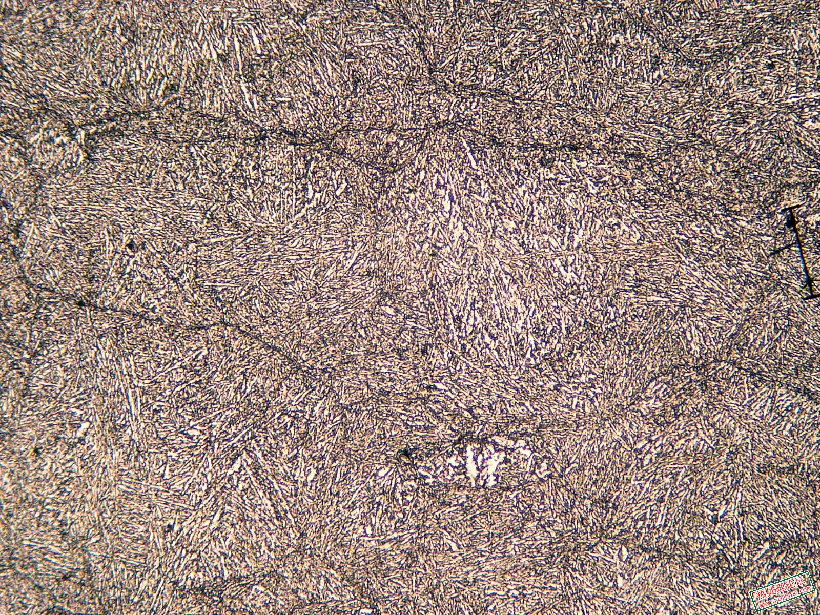

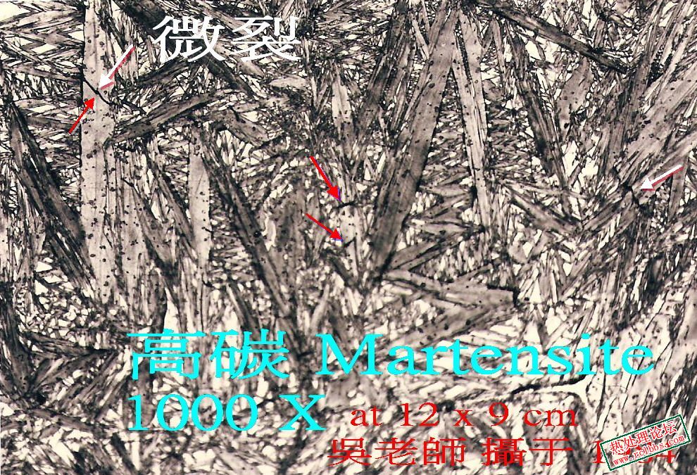

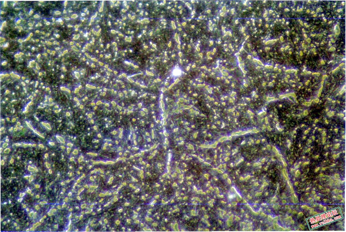

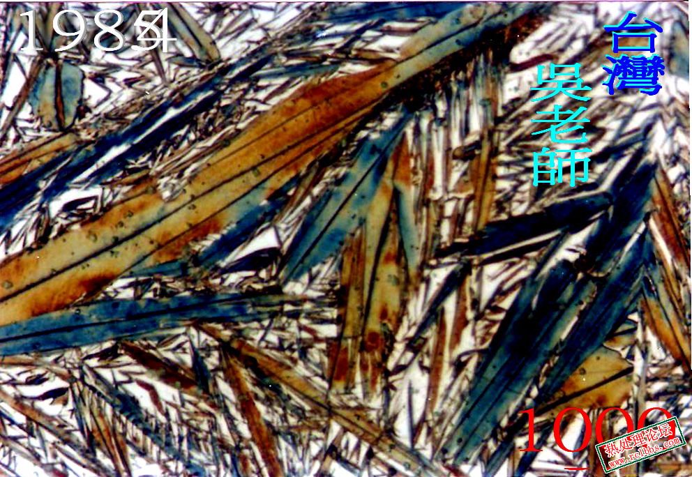

微裂---高碳马氏体
高碳马氏体 相变化過程中, 常碰撞出"微裂"microcracks), 使用中 发展成 macro crack, 最後导致材料破裂 fracture.
解说一下: 这组照片摄自一过热之球铁, 可能加热时太靠近加热线, 原奥氏体晶粒疯狂成长, 且晶界已稍微熔融(incipient melting), 於是淬火後得到这样"中看不中用"的组织.  (只是好看, 不能使用).   注意:马氏体要微细 强度才会高.
1984年底, 我开使使用彩色底片拍摄金相. 这个试片, 有拍黑白, 也有拍彩色(自然彩, 未做彩色 etching),
我覺得彩色的好看!
彩色 etching, 可把残奥部份 做成橘红色, 与马氏体对比会更明显.
楼主在上传时已经讲清楚,由于加热温度很高,得到的组织形态是非常典型的针状马氏体。与日常热处理生产中见到的马氏体有很大差异。可供大家、特别初学者学习用,但切忌用此马氏体来检验热处理质量。
ltw369258
[ 本帖最后由 leomet 于 2009-5-2 15:54 编辑 ]

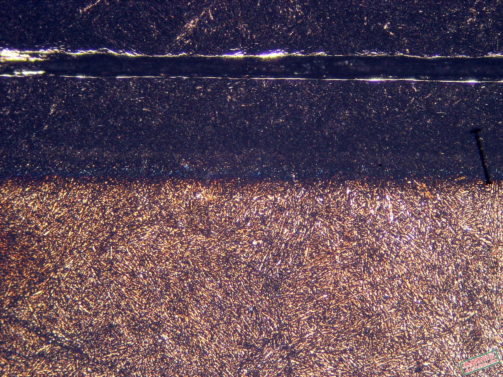

签到天数: 474 天

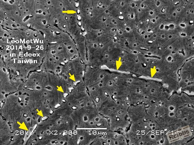

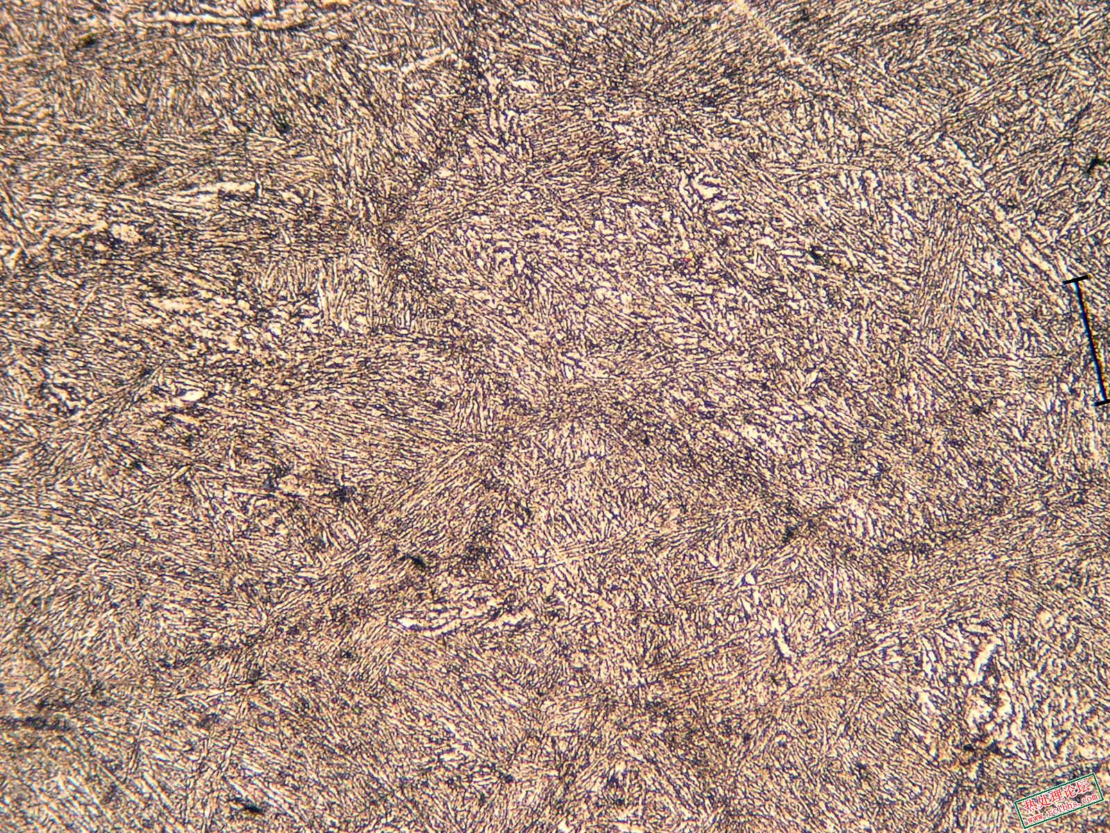

 楼主| 发表于 2014-9-26 19:04:44 | 显示全部楼层

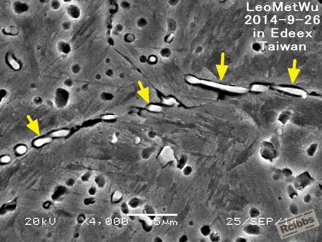

1030C 15 min. as-quenched,
Black pits are carbide pits. carbide particles  chipped off
because I performed etch polishing. Too much polishing,
参与人数 1热处理币 +5 贡献值 +5 收起 理由
gtn1314 + 5 + 5 感谢上传!
回复 顶 1 踩 0

碳化物在此, 可視之為"無物"(voids)--- 也就是空孔. 圓渾的孔, 應力集中問題不大. 細薄片形的孔, 就是裂縫. 材料未上線就有這些微裂縫, 一使用受力, 就會逐漸蔓延, 終至破裂. 注意這是淬火加熱固溶後所剩餘的. 素材內更多此物.
材料破壞 必經兩階段:
1. 微裂的形成 initiation of micro cracks
2. 微裂的蔓延 propagation of micro cracks, 終至破裂 ( fracture )
It was not meant to be a lecture. But it turned out to be one.
Anyone enlightened by my explanations above? Come up and say "thanks" if you are,
and make me feel that my time was well  spent.

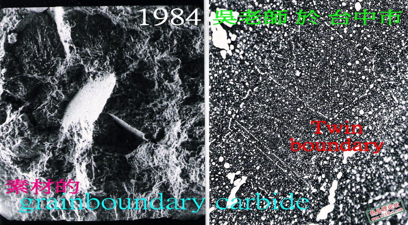

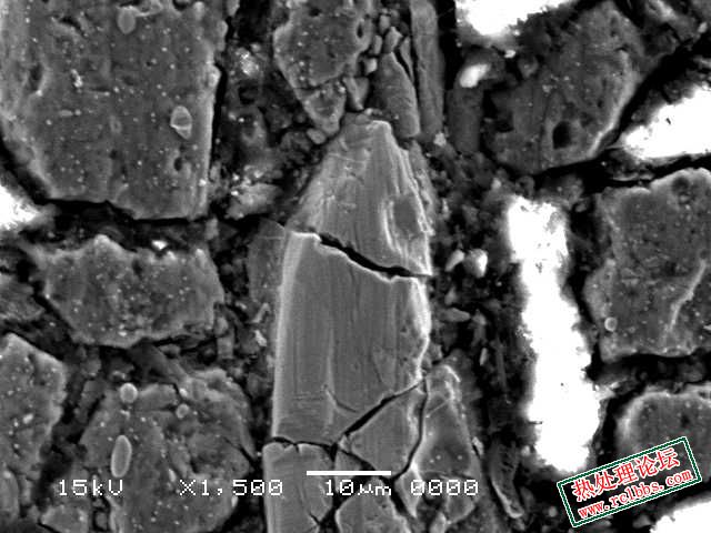

 楼主| 发表于 2008-3-3 10:57:47 | 显示全部楼层

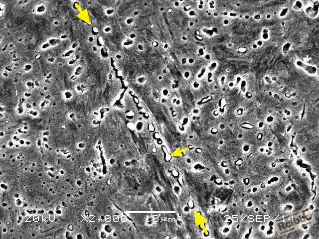

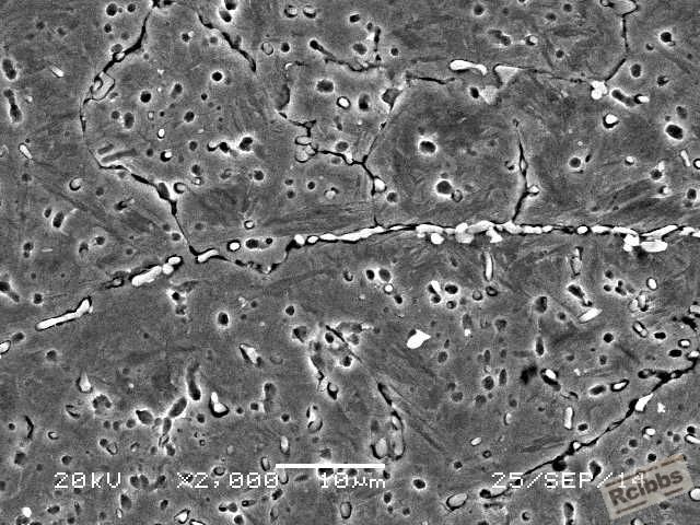

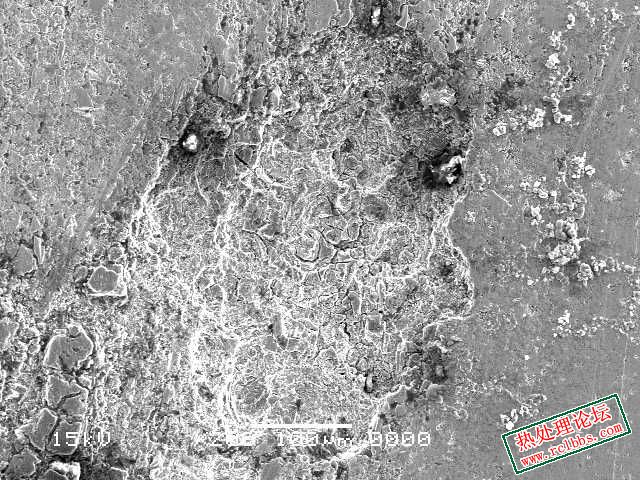

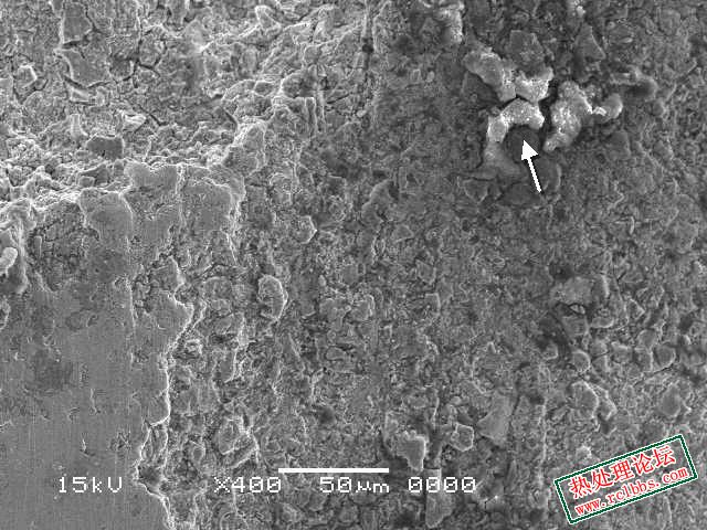

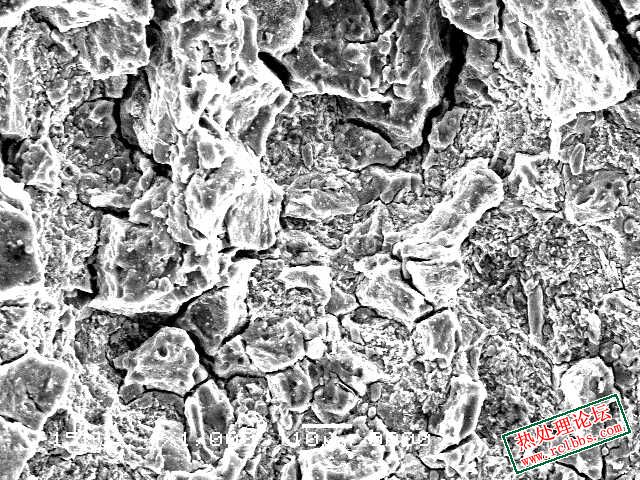

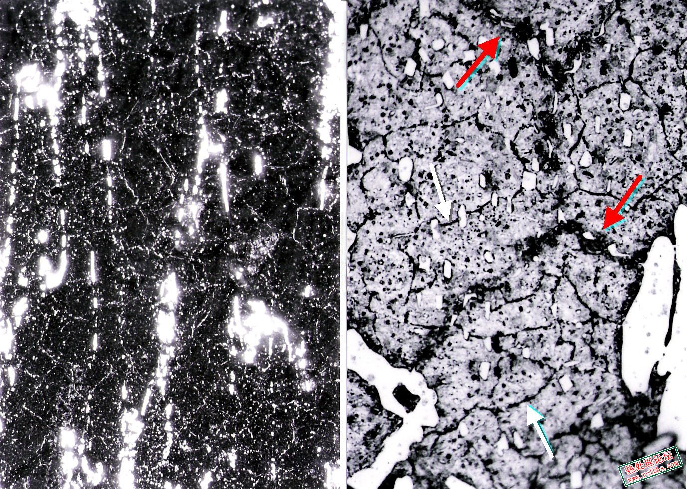

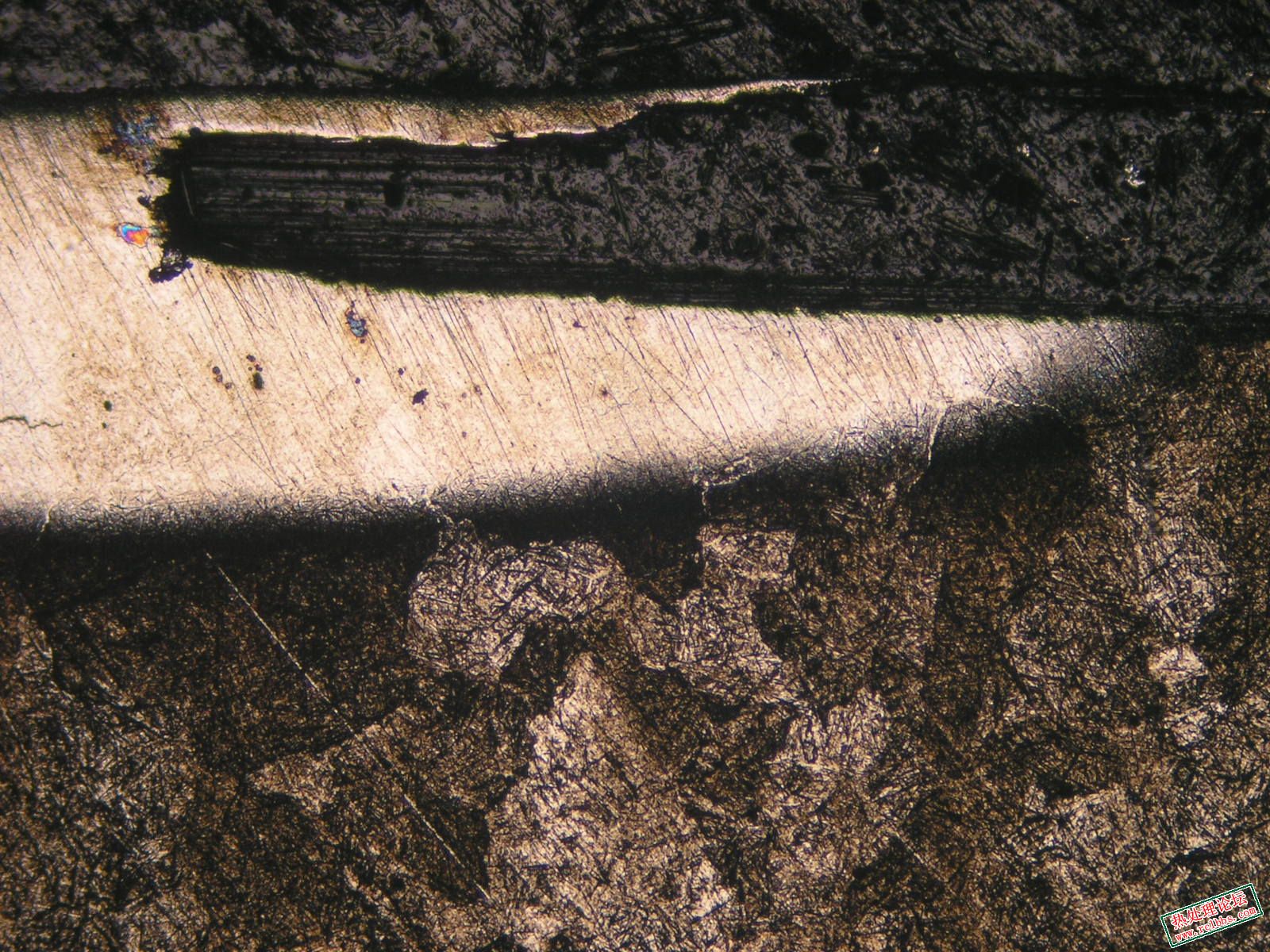

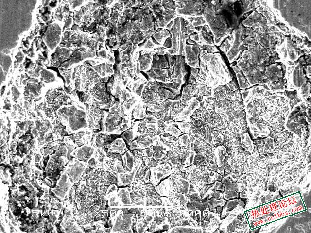

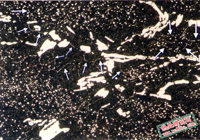

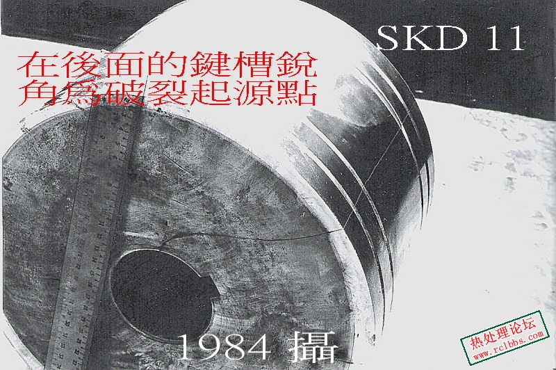

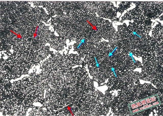

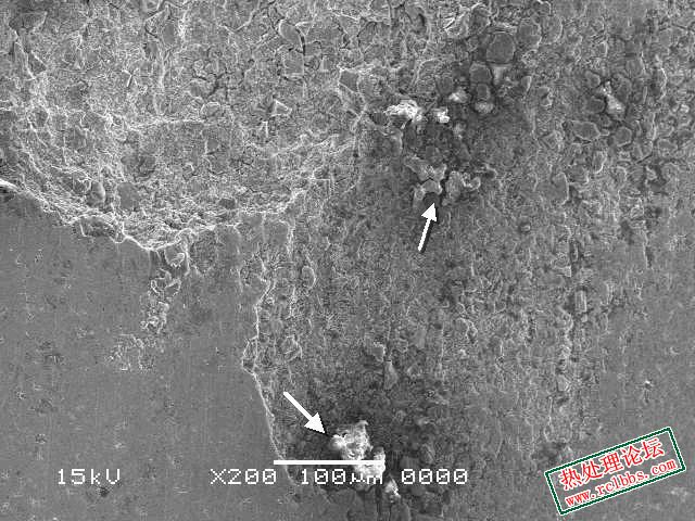

SKD 11 (D2)模具破裂
业者说他用榔头敲声响, 就裂开了. 因此送检.
裂源为键槽锐角处 致命者为"素材"的晶界碳化物. 非热处理所产生.
此检验我在台湾机械月刊1984发表过. 并谴责日本这种不合格材料 不应出口害人.

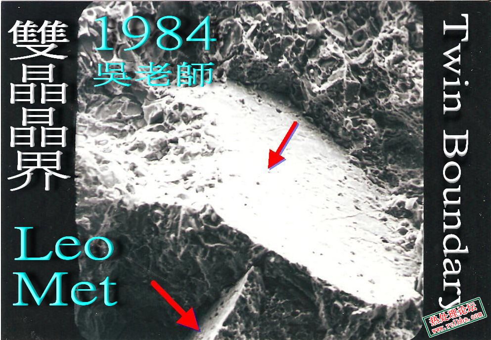

2nd photo, GB Carbide.jpg: SEM 照片中大平坦面为双晶(twin)破裂面.   右边: 1000x, 双平行白色直线 为"双晶"晶界上的碳化物薄膜
3rd photo, SKD11.jpg : 右: 红色箭头:素材晶界,  白色箭头:淬火加热所生新晶界  1000X
                 左: 200X, 白色网状为 素材晶界碳化物.( prior austenite grainboundary carbide)
SEM 照片中大平坦面為双晶(twin)破裂面. 雙晶的兩條平行直線 在3D上是兩平行薄膜.它們與基体結合力很差 稍一碰撞就會裂開 最后一張SEM 照片中 箭頭所指 就是 雙晶面. 此粗大的退火双晶(攣晶)在FCC晶格才會生成 所以是鑄錠鍛打后所生. 鑄錠鍛打時加熱溫度很高, 晶粒非常粗大. 又受塑性變形(deformed),高溫+緩冷產生dynamic annealing, 有時會產生出退火双晶( annealing twins), 這些機理, 有一奌深奧.可去翻一下書本.
SEM 照片中大平坦面为双晶(twin)破裂面. 双晶的两条平行直线 在3D上是两平行薄膜.它们与基体结合力很差(想像水泥被一玻璃隔開), 稍一碰撞就会裂开. 最后一张SEM 照片中, 箭头所指 就是 "双晶面". 此粗大的退火双晶(挛晶)在FCC晶格才会生成, 所以是铸锭锻打后( 仍在 Austenite 區)所生, 也就是说是素材本身具有. 所以说, 材料商應為此破裂負責. 熱處理無过失.
從双晶面裂開的 1984到目前我只看過這一次, 我有很多本大部头的圖譜, 也都沒看到. 很慶幸的把它記錄起來. 有沒有人在他處看过此双晶破裂面的? 如有, 請告知我.
一時看不懂這些照片不要氣餒. 隨著年齡與知識的增長, 以後會懂的. 有些東西, 不是經學院循序漸進訓練出來的, 是沒辦法一看就懂的.
[ 本帖最后由 leomet 于 2008-3-30 17:01 编辑 ]
起裂是另一端鍵槽角隅, 當年33歲, 經驗不足, 未把它朝向前照相

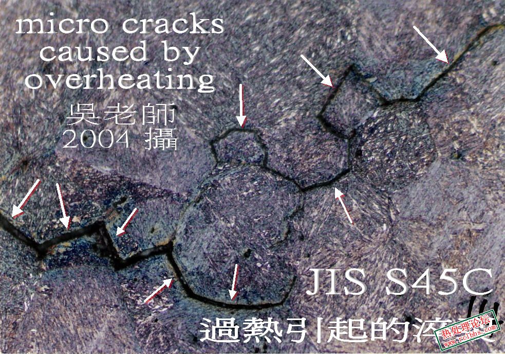

 楼主| 发表于 2008-3-3 12:57:32 | 显示全部楼层
裂纹金相照片
金相欣赏 S45C 淬裂
JIS S45C  0.45%C
[ 本帖最后由 ltw369258 于 2008-3-8 17:27 编辑 ]

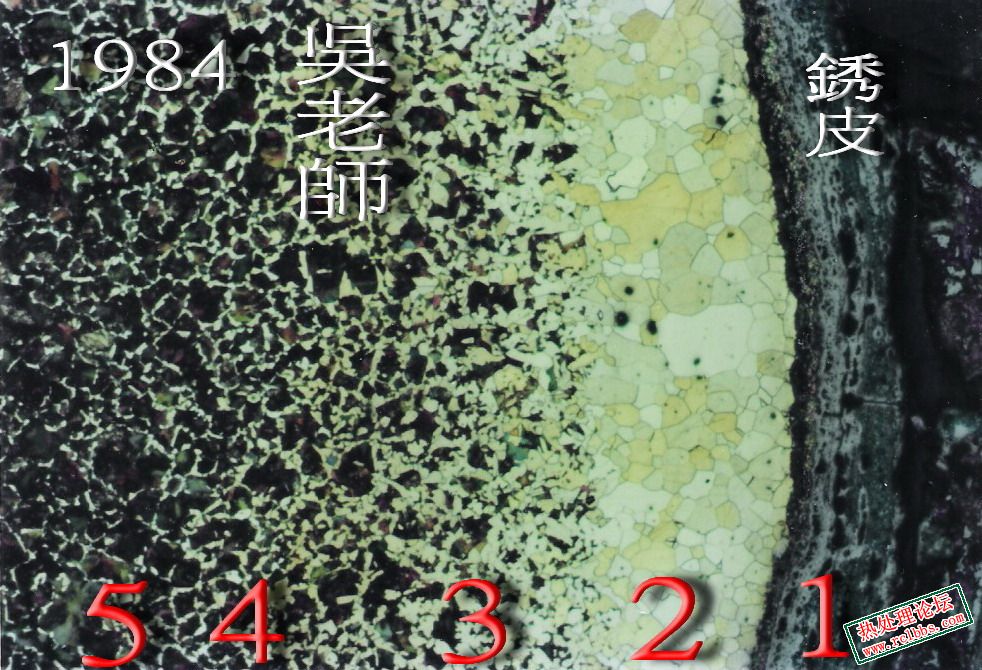

金相欣赏----脱碳
1. 淬火 2.  退火   3. 淬火
Grain boundaries are preferred path for diffusion of solute atoms--either substitutional or interstitial.
That is why grain boundaries get decarbed faster than grains interior.
[ 本帖最后由 leomet 于 2009-7-16 09:18 编辑 ]

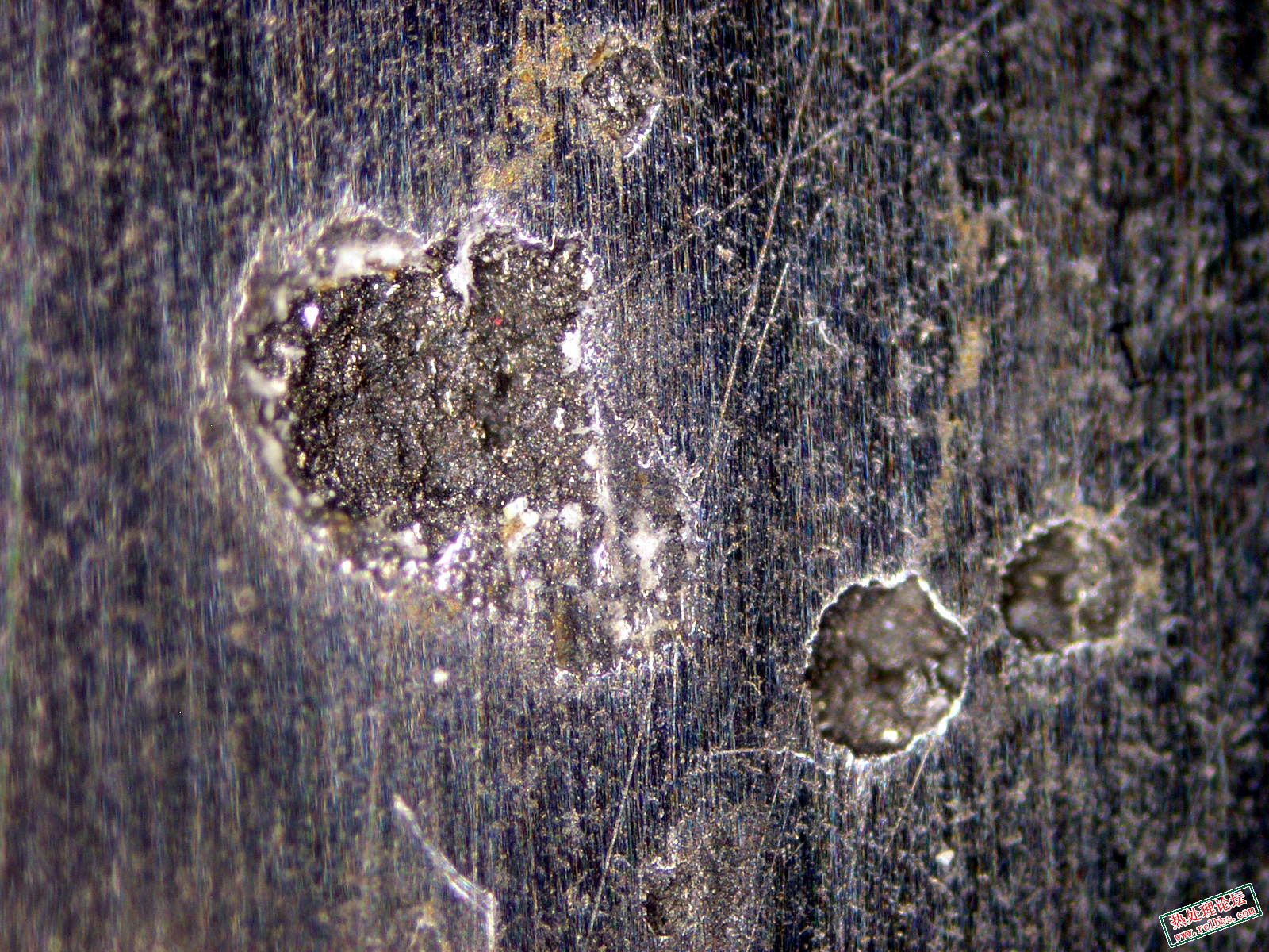

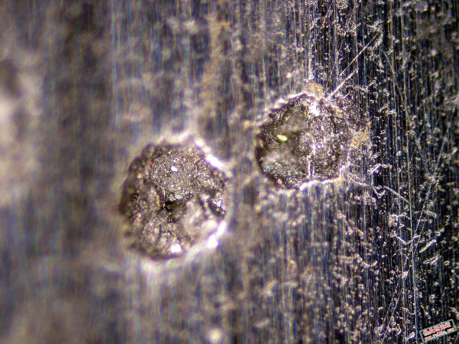

 楼主| 发表于 2008-3-4 07:59:56 | 显示全部楼层

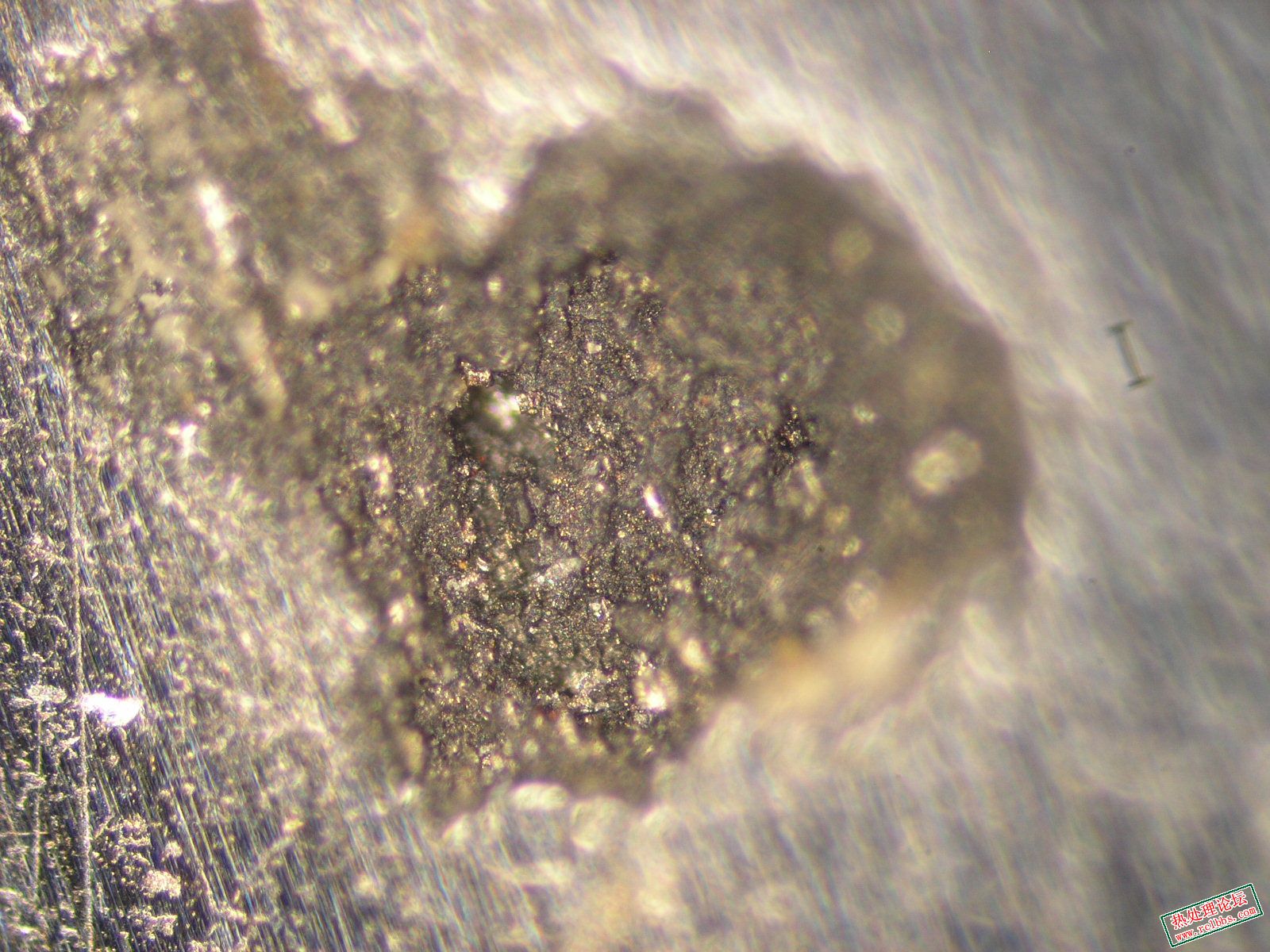

K360 加工後才发现小孔
我將此定調為蝕孔.
[ 本帖最后由 leomet 于 2008-3-4 08:12 编辑 ]

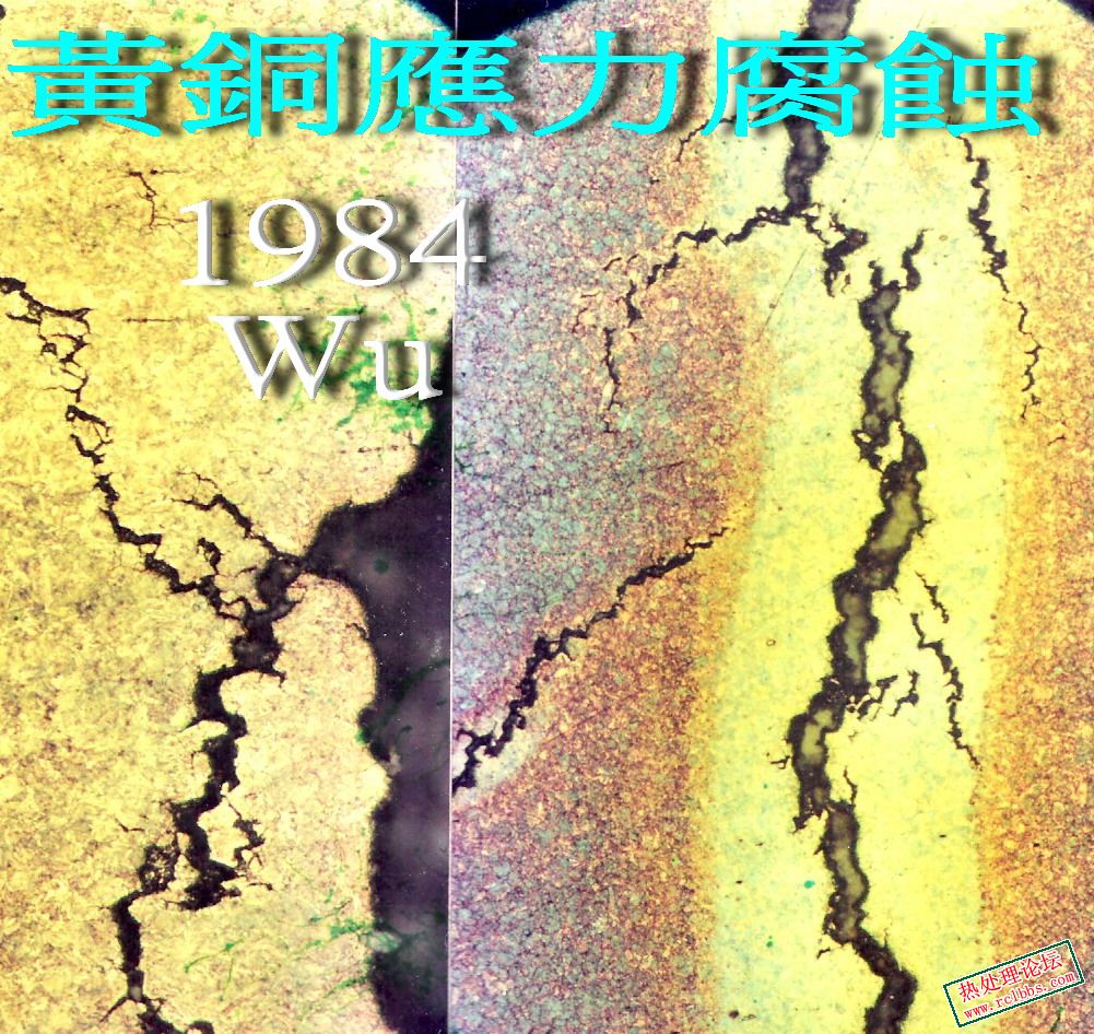

 楼主| 发表于 2008-3-6 08:15:27 | 显示全部楼层
应力腐蚀
应力腐蚀 stress corrosion of brass.
Please feast your eyes.

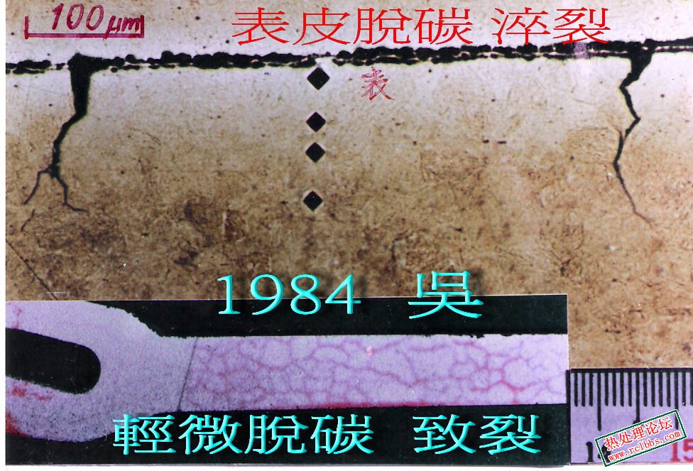

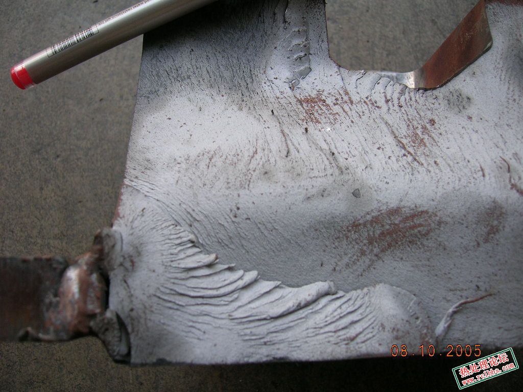

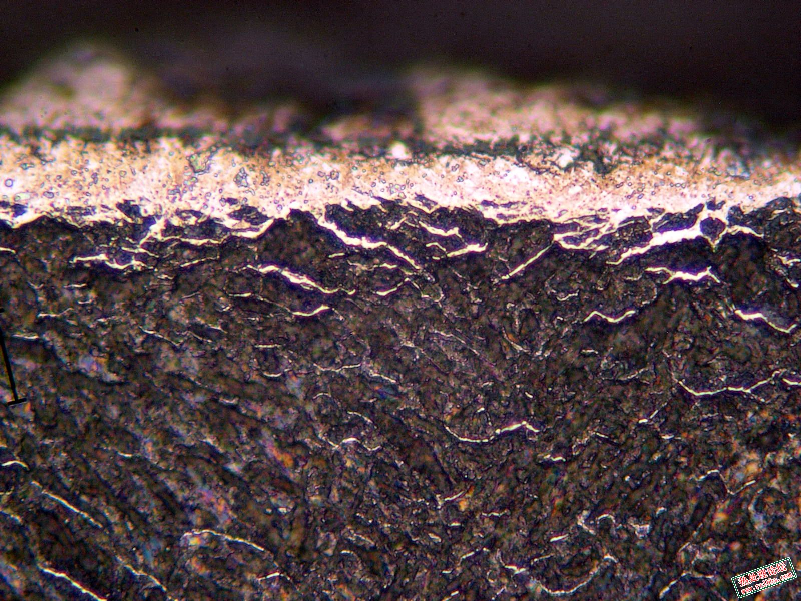

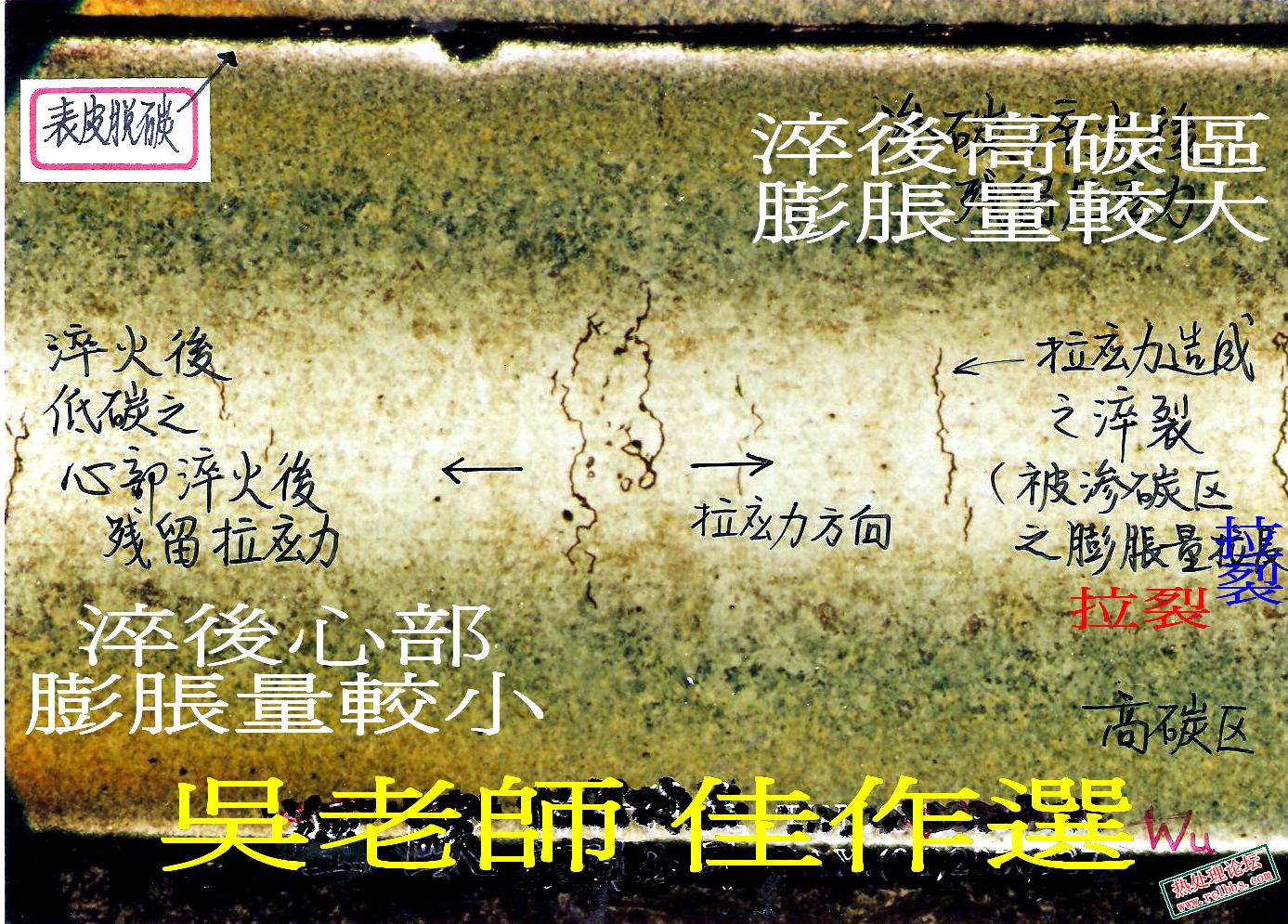

 楼主| 发表于 2008-3-6 09:04:19 | 显示全部楼层

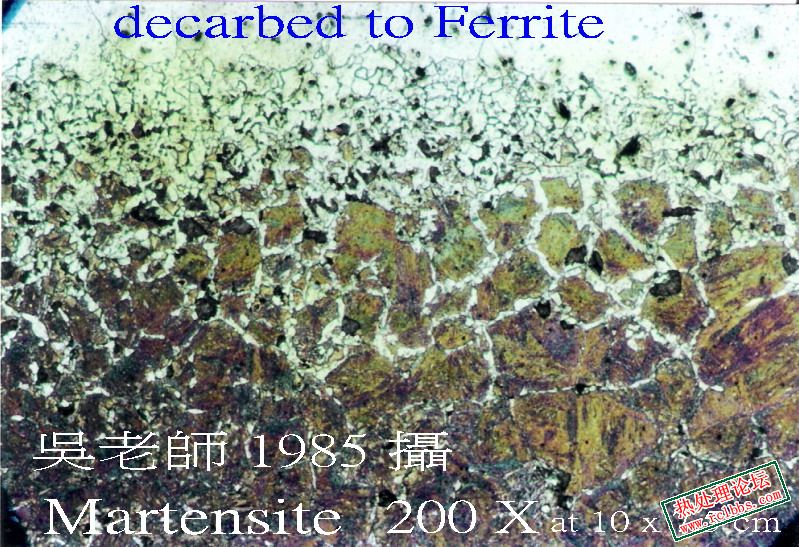

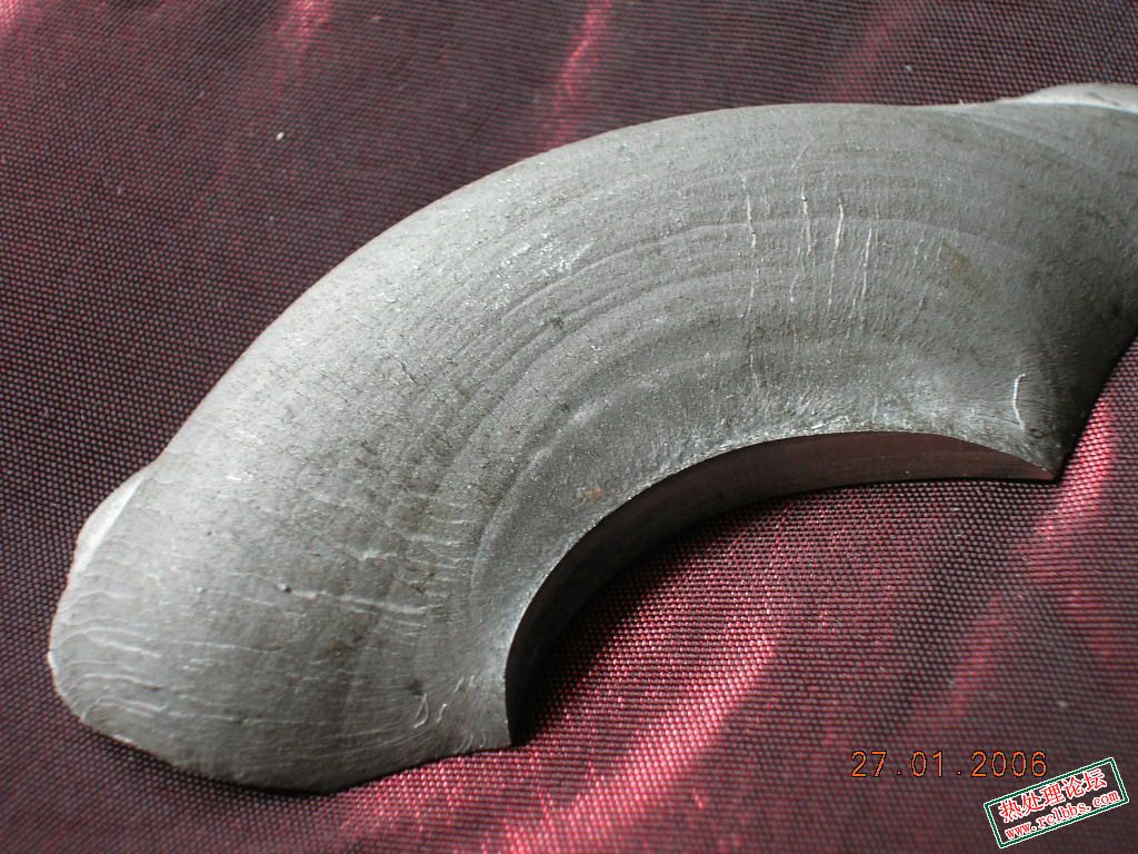

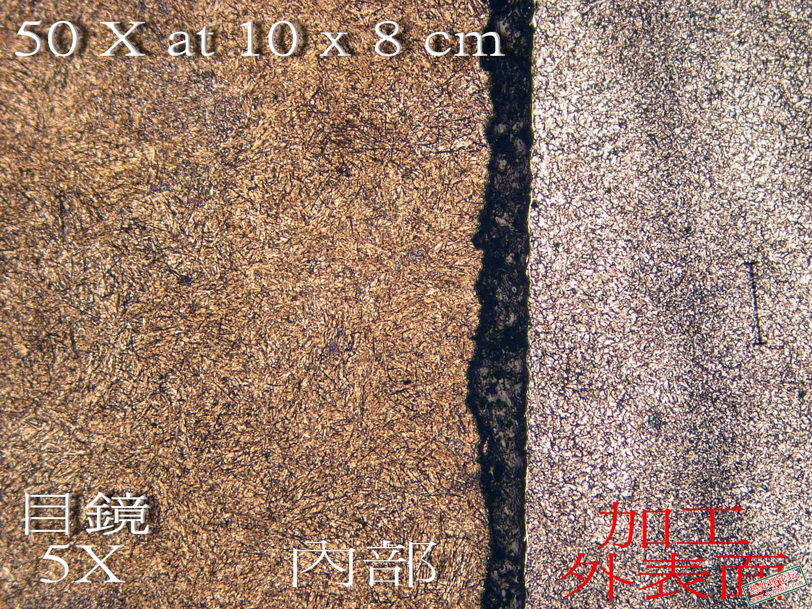

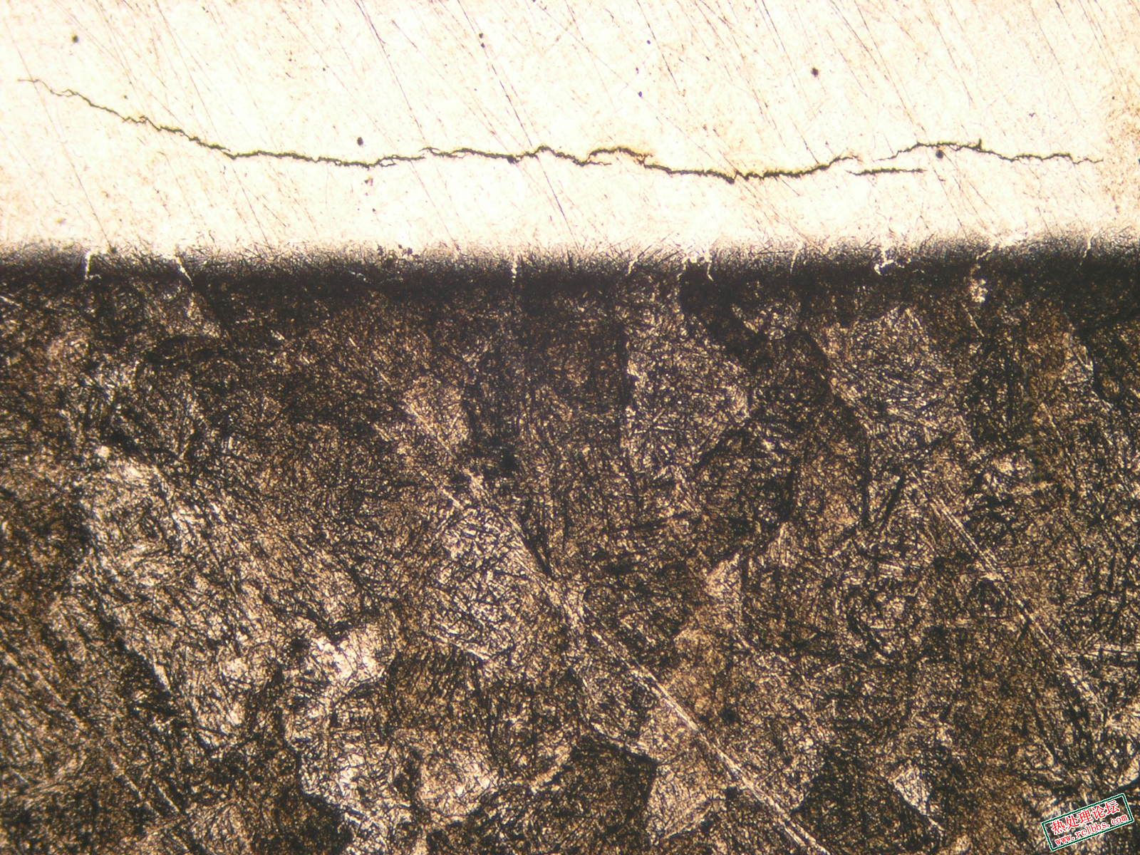

轻微脱碳---淬裂.......................
Please keep this in your mind:
轻微脱碳會淬裂(下層M變態膨脹量大於上層).  严重脱碳(變Ferrite)反而不会淬裂 因Ferrite以塑變吸收
M變態的應力.
花园剪 整批报废
[ 本帖最后由 leomet 于 2009-7-16 09:22 编辑 ]
2015-5-27 補記: 年輕醫師會誤診-----我也年輕過. 請看下文:
致 吳老師
我最近在網路上閒晃
這一個花園剪有沒有可能是研磨龜裂?
因為剪刀的左側 手柄部位,  似乎沒有龜裂的痕跡
我這徒弟, 指出了我33歲時忽略掉的觀察點, 果真是研磨破裂. 30多年前的誤判, 現在更正為研磨龜裂.
半脫碳使表皮緊繃, 也有一點貢獻. 不過 主要還是輪磨破裂.(Grinding Cracks)
gl9855 + 5 感谢上传!

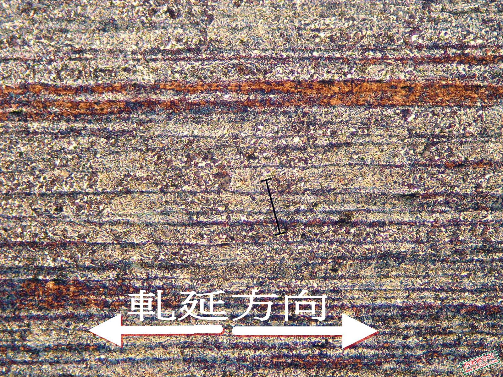

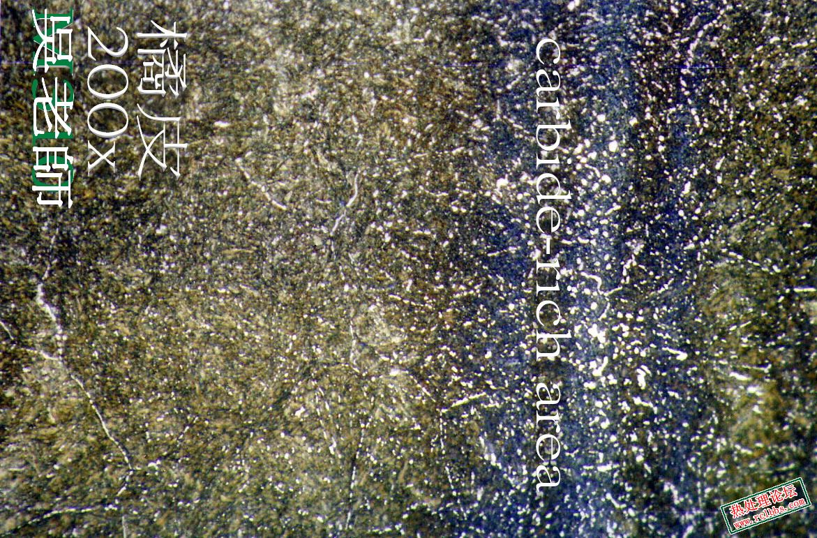

 楼主| 发表于 2008-3-6 13:52:40 | 显示全部楼层

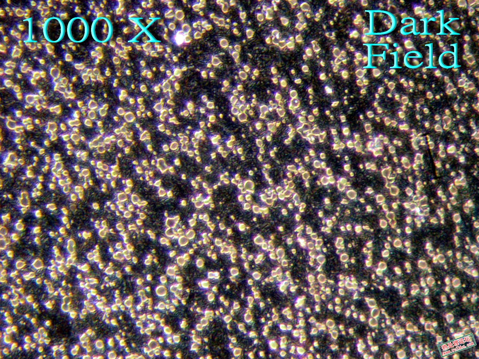

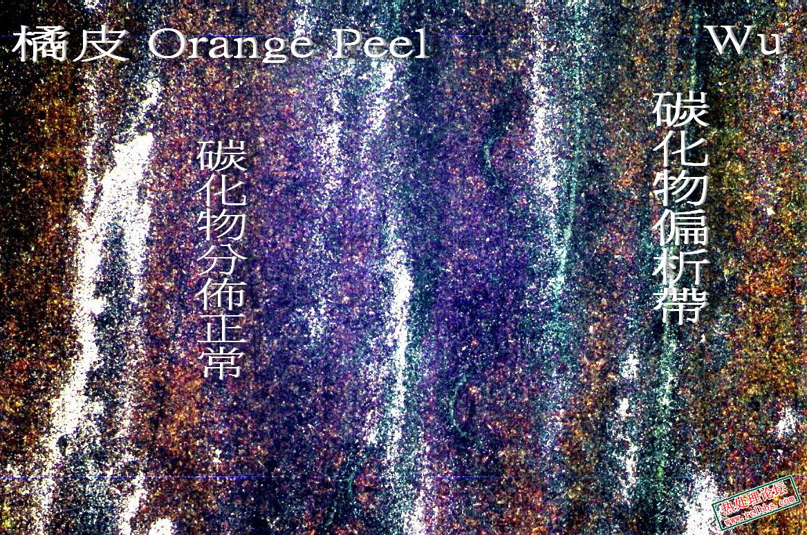

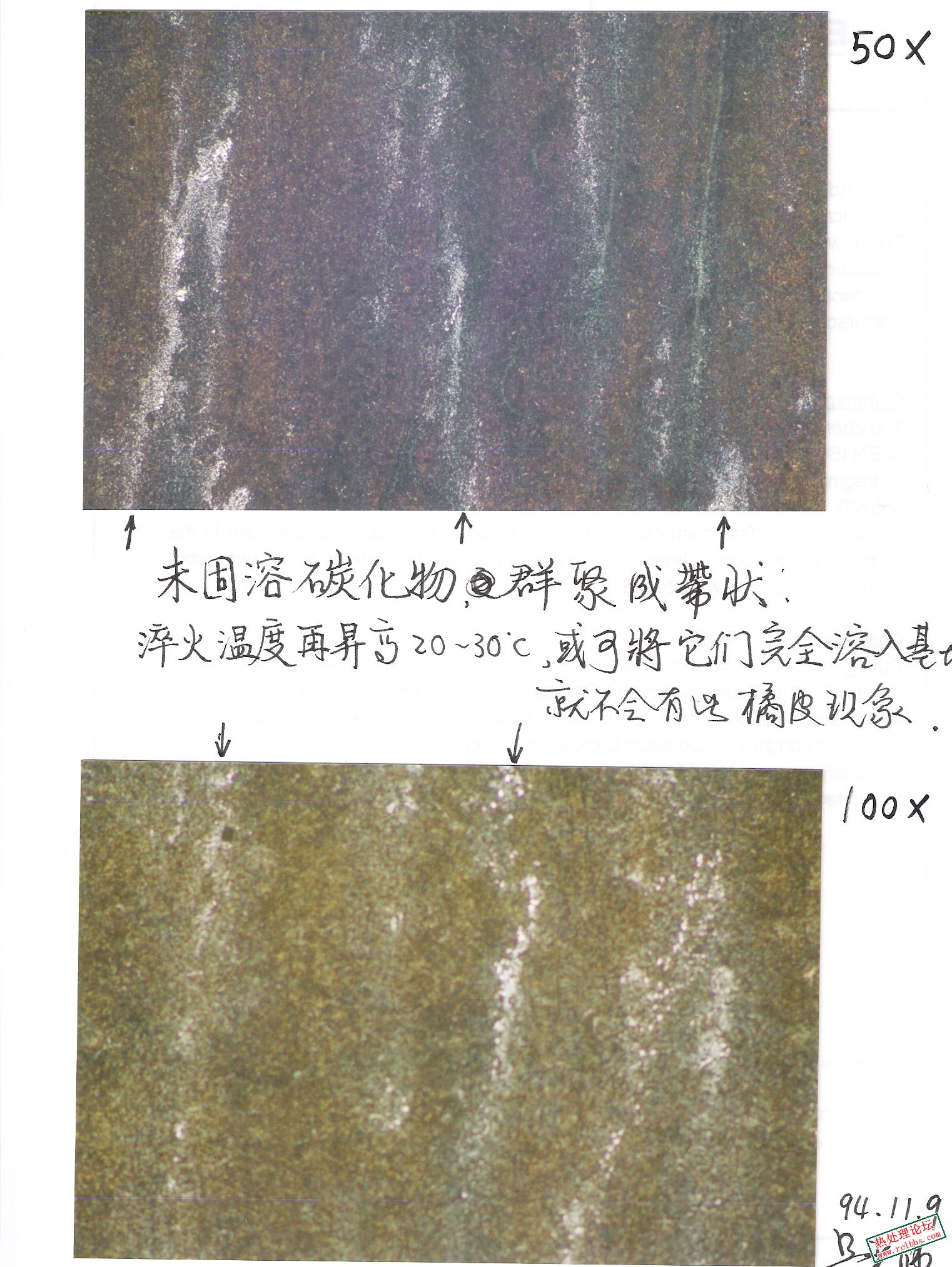

不锈钢模具 材料不良 致抛光不良
不锈钢模具 材料不良  ---> 碳化物严重偏析
致抛光不良 ----> 橘皮 oringe peel,
1000 X:  因高温回火, 析出晶界碳化物,  模具易粒界腐蚀.  photo : dark field
[ 本帖最后由 leomet 于 2009-7-16 09:23 编辑 ]

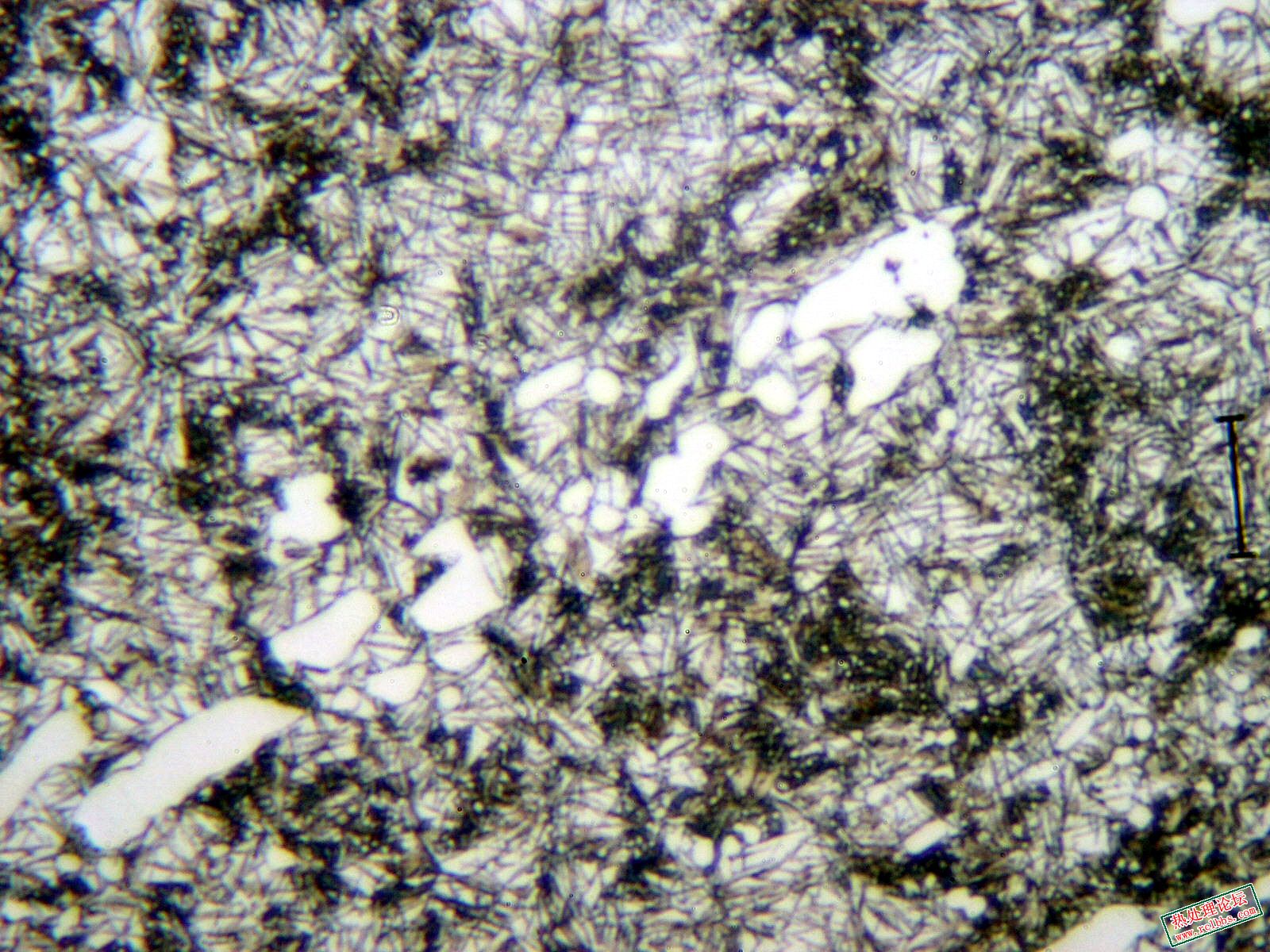

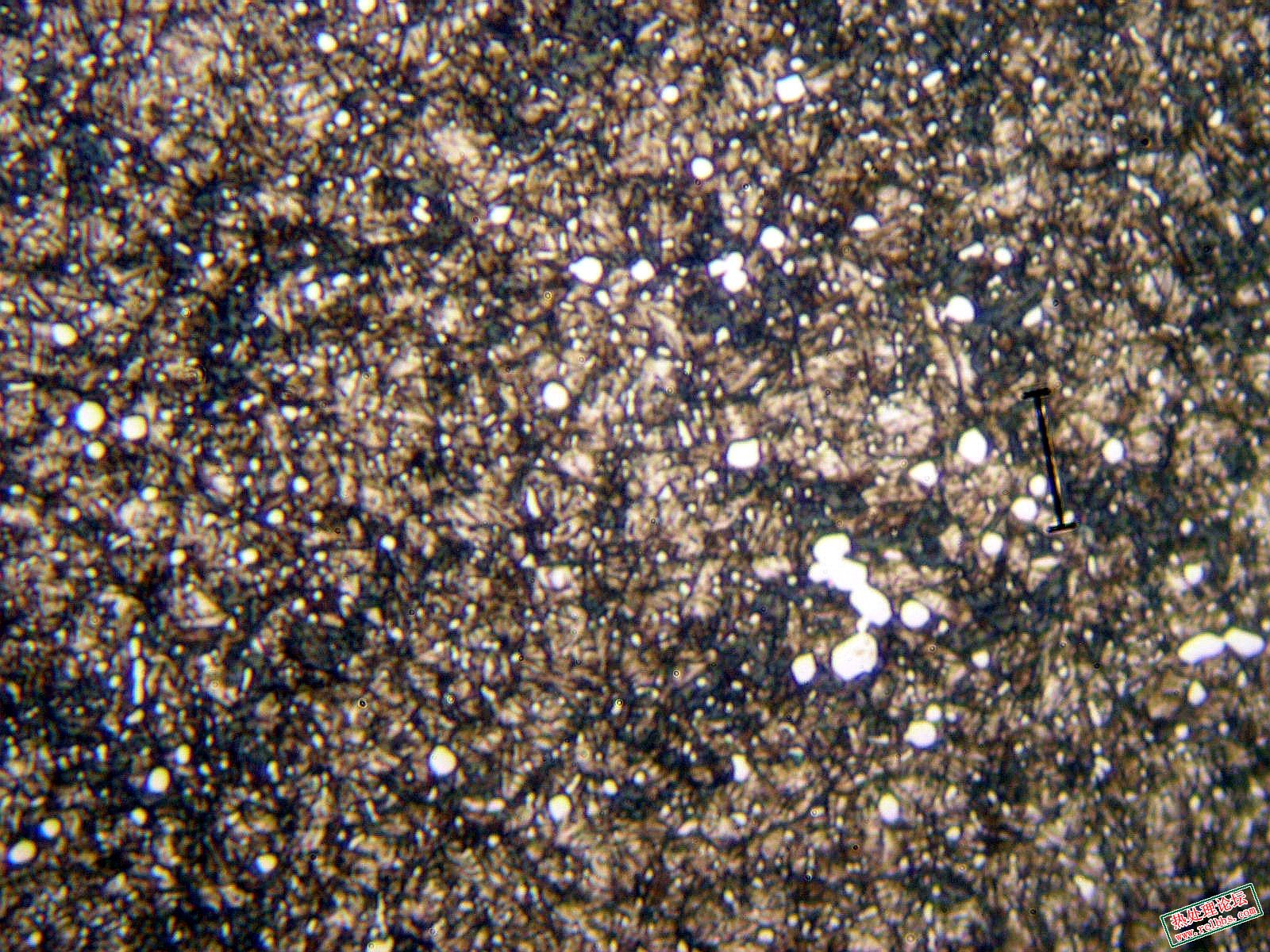

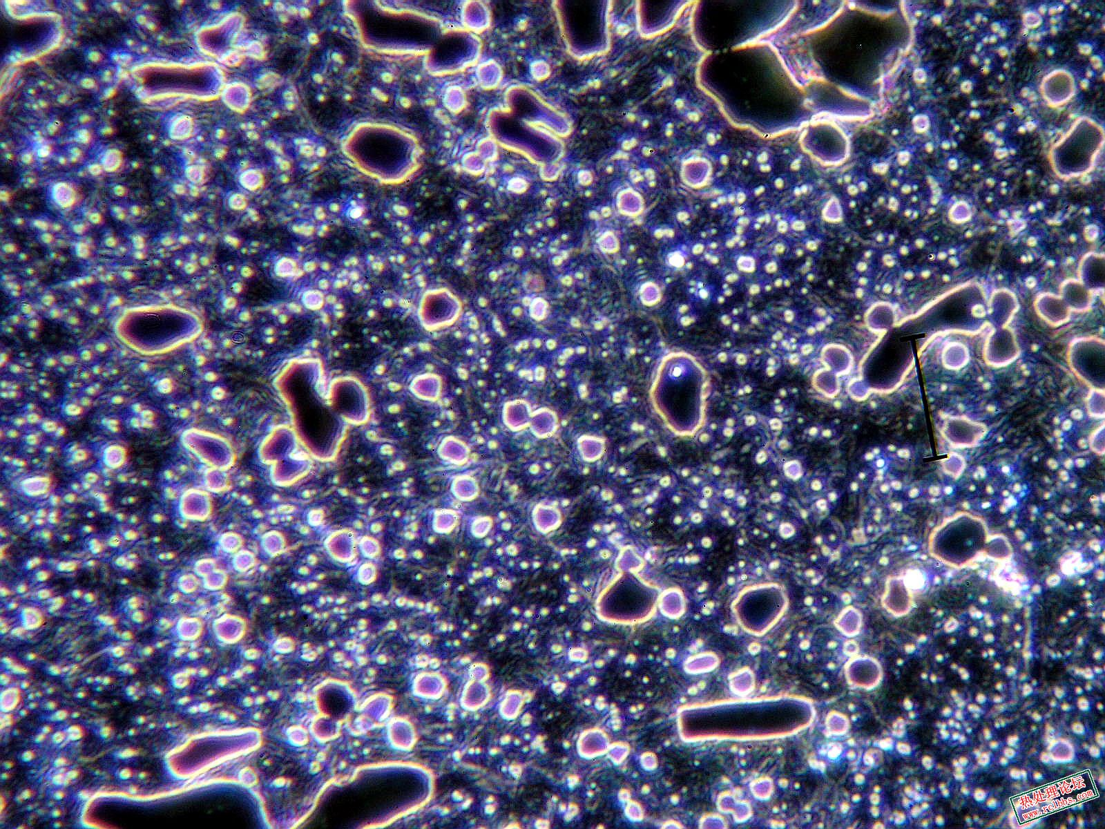

 楼主| 发表于 2008-3-6 16:27:14 | 显示全部楼层

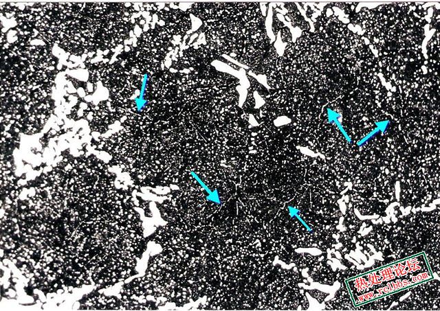

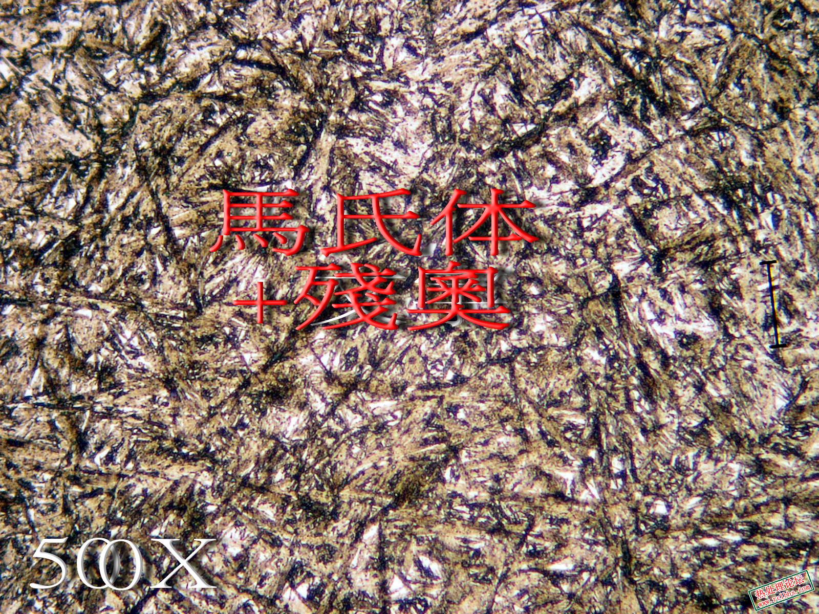

DC 53 冷锻模 疲劳裂
白: 共晶碳化物    基地: 马氏体( 乱针) + 残奥 (乱针下之 底衬)
回火嚴重不足  残奥太多  是破裂主因
回3 =  回火3次  注意回火析出的碳化物微粒 (超小白点)   photo: 500X
1020 ---> 暗视野 (碳化物微粒 更清晰)
E --> 1000 X  at the size of 10 x 7.5 cm
[ 本帖最后由 leomet 于 2008-3-6 22:31 编辑 ]

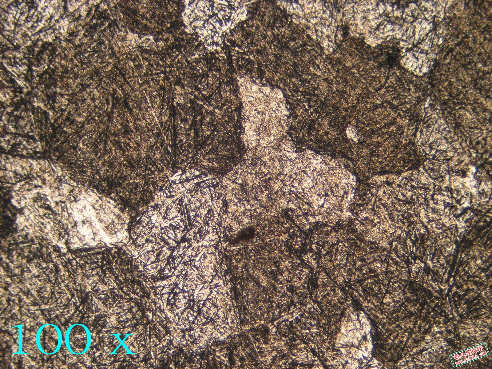

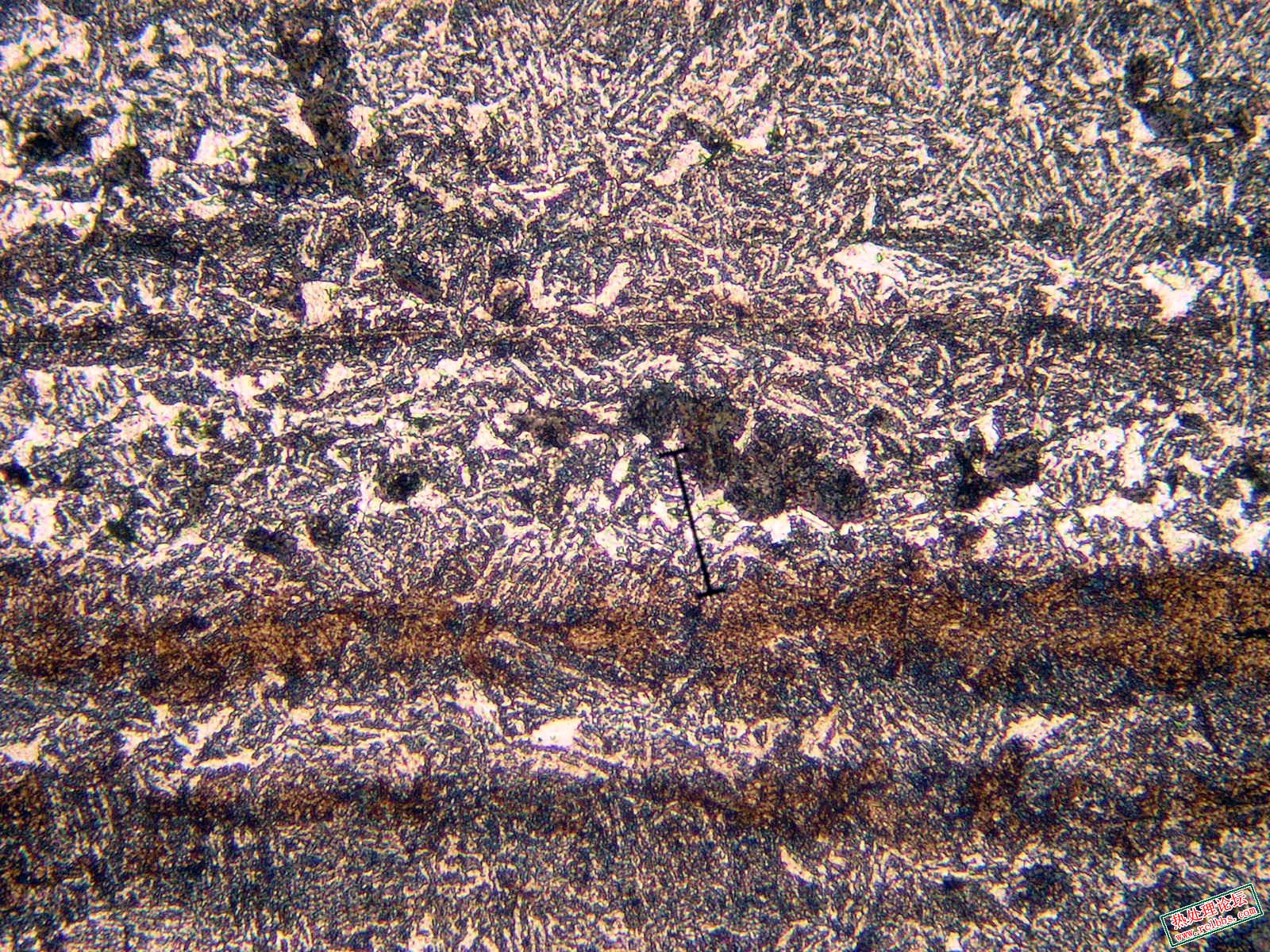

 楼主| 发表于 2008-3-7 20:00:57 | 显示全部楼层

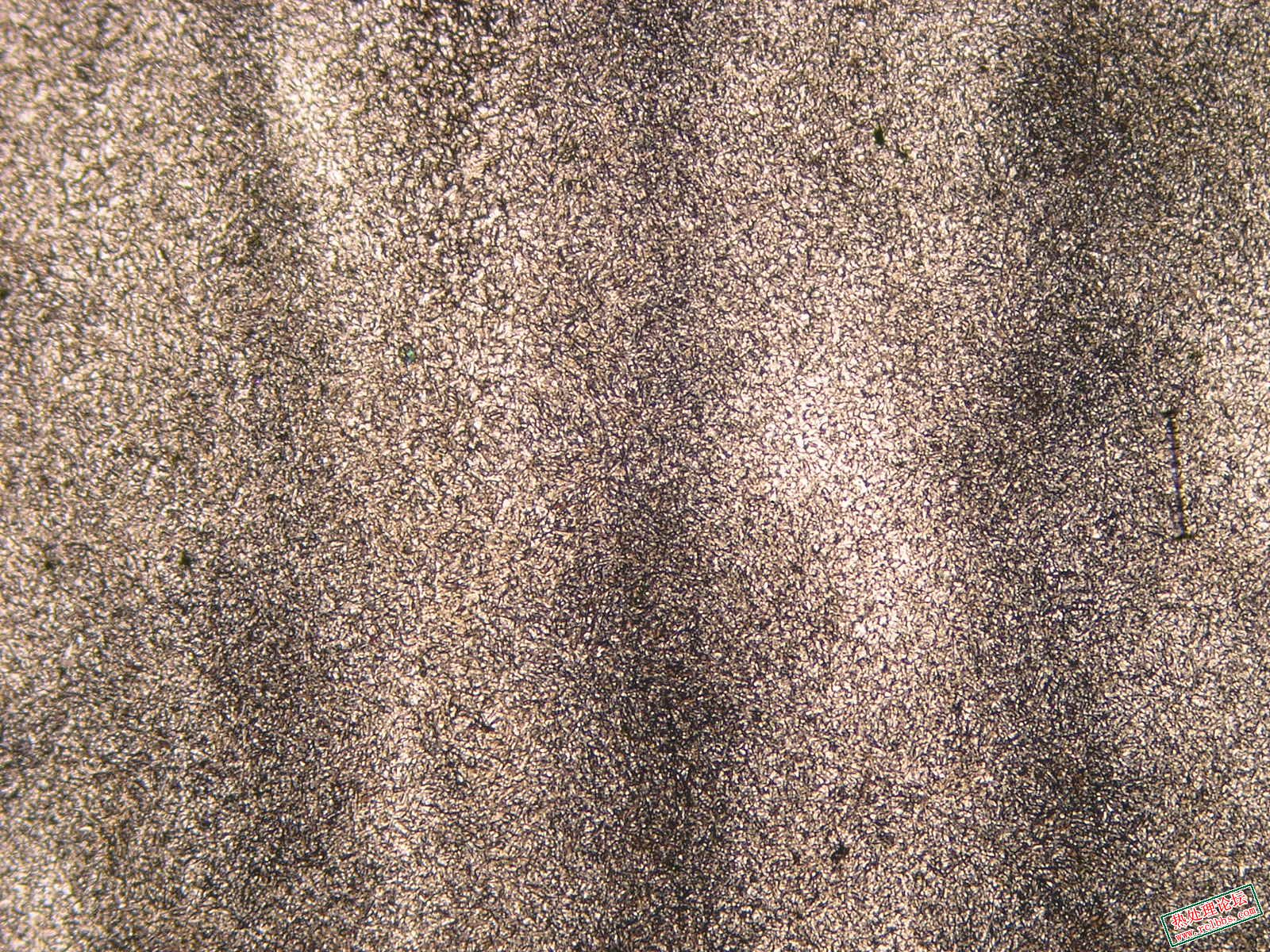

金相----假調質
JIS SCM 440 有"聪明"钢厂, 将钢条自轧延状态下喷水冷却, 得HRC 25~30, 当调质钢卖 赚取不当利益.性能当然不如真调质钢. 其金相如下:
stove + 5 感谢上传!

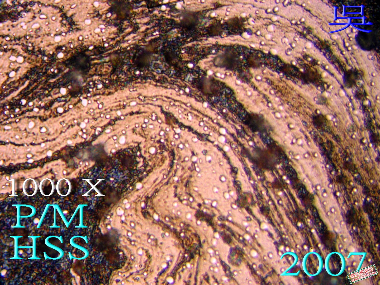

 楼主| 发表于 2008-3-7 21:21:49 | 显示全部楼层

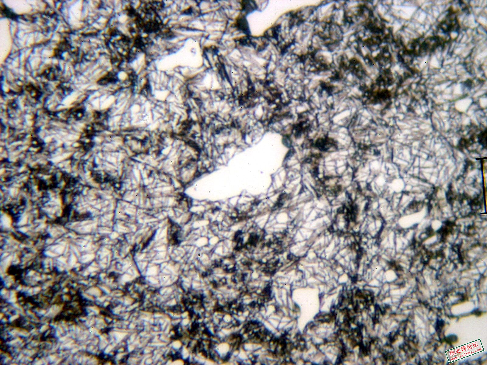

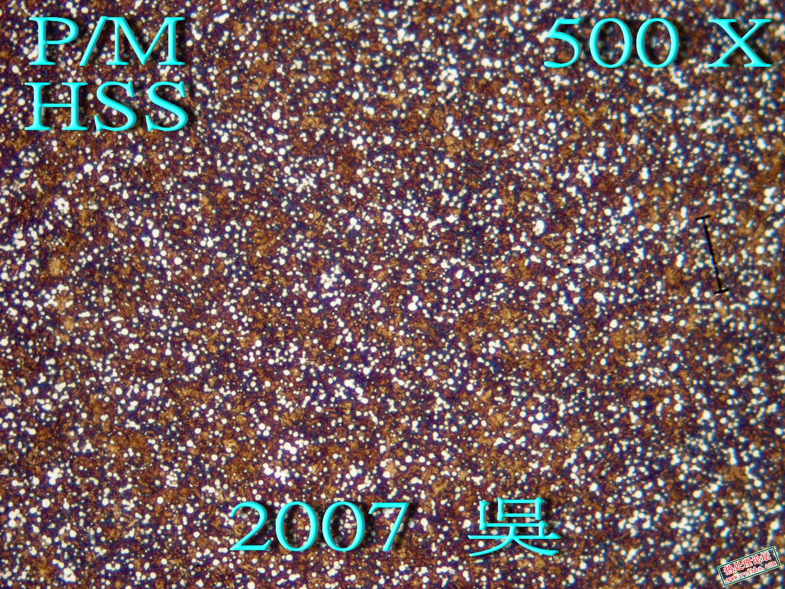

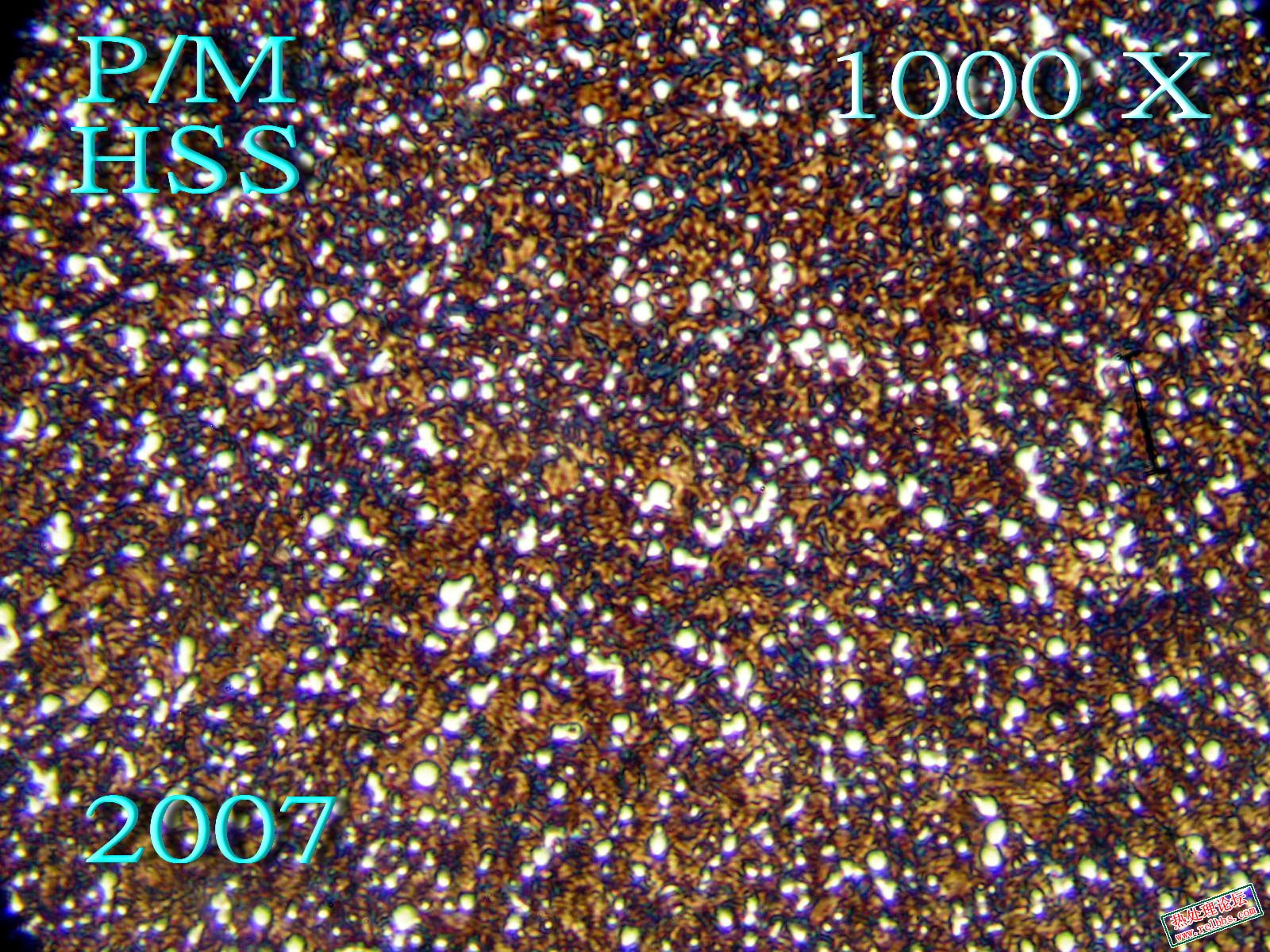

金相 P/M 高速钢
 P/M 高速钢 金相
   P/M = Powder  Metallurgy
 我提供相片. 誰願提供說明 給小朋友聽聽
[ 本帖最后由 leomet 于 2008-3-19 19:19 编辑 ]

发表于 2008-3-7 21:39:53 | 显示全部楼层
打字没有1000字,拿不下来,还是转贴一篇吧:
有鉴于国内对粉末高速钢之应用与认知尚未普及,且一般业界对粉末高速钢仅止于「贵」,价格高于传统高速钢3~4倍而怯步,其中贵的内容为何?贵的是否值得?而一加探究,殊不知材料费用仅占整个模具费用之「冰山一角」本文就粉末高速钢及传统高速钢在材料特性、热处理、机械加工、实物应用方面做比较性之叙述与研讨。

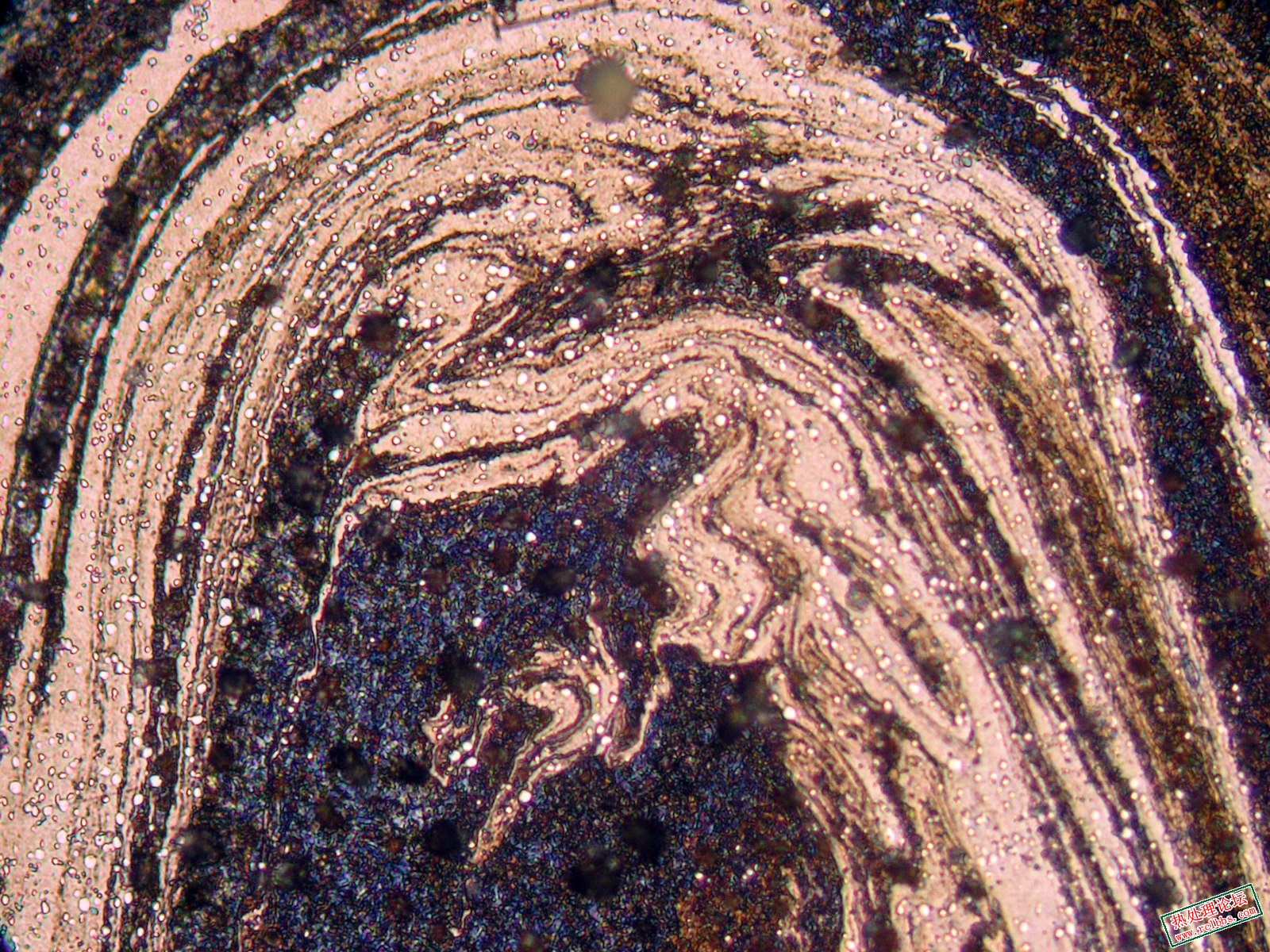

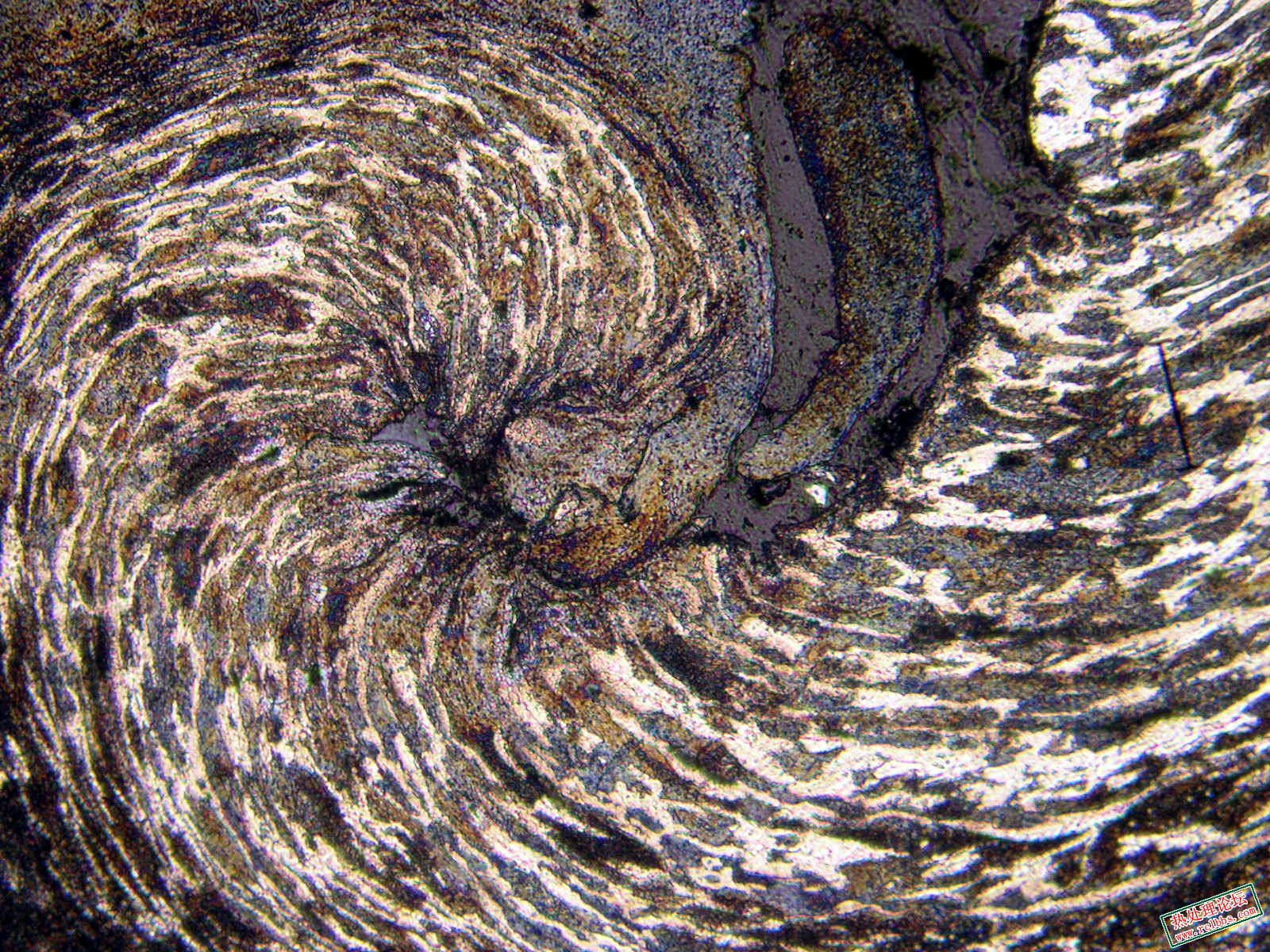

 楼主| 发表于 2008-3-7 23:25:18 | 显示全部楼层

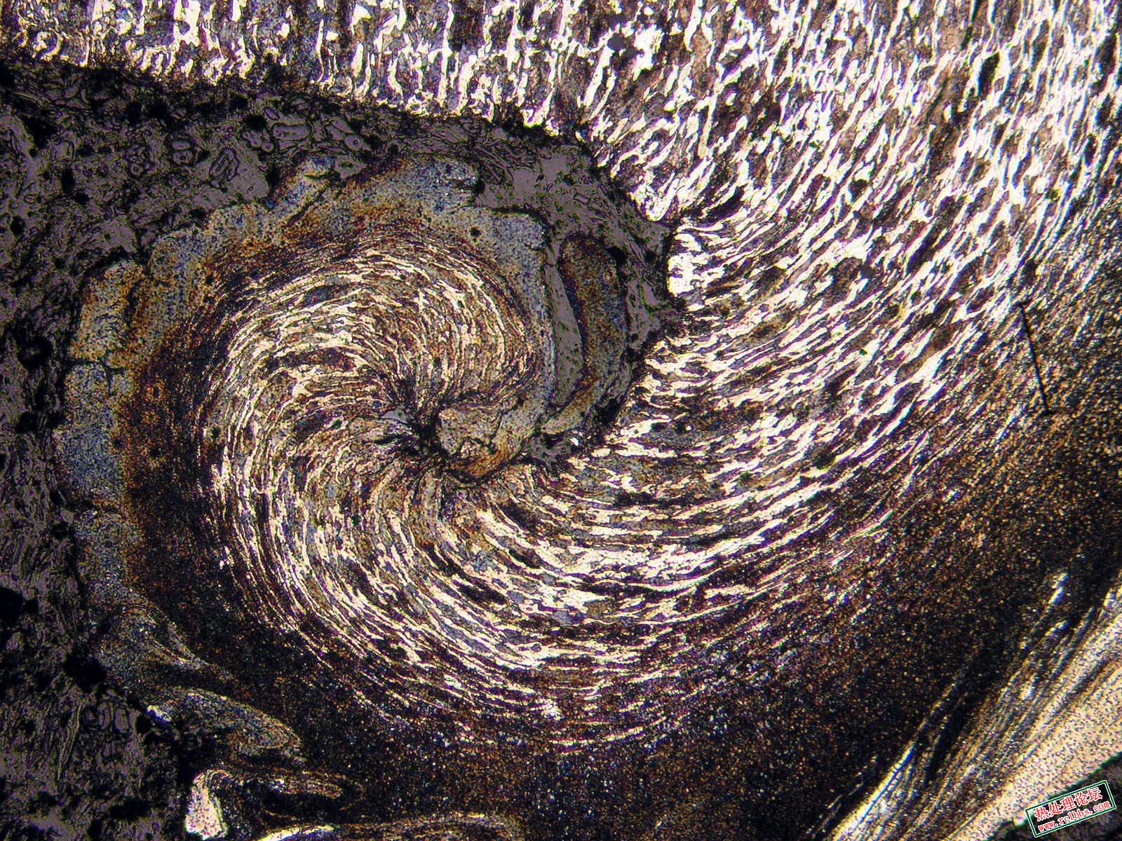

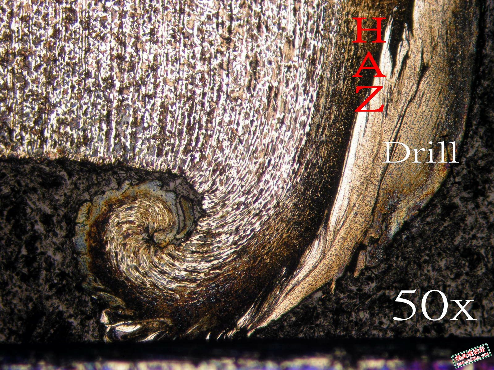

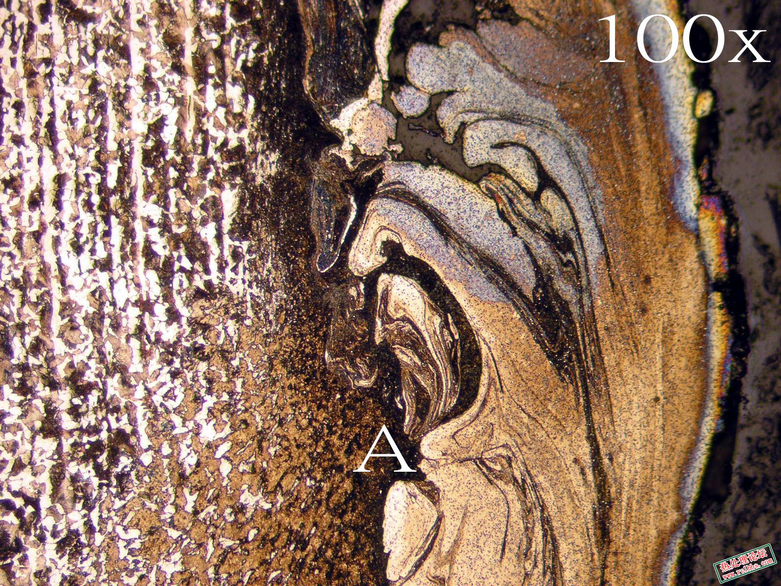

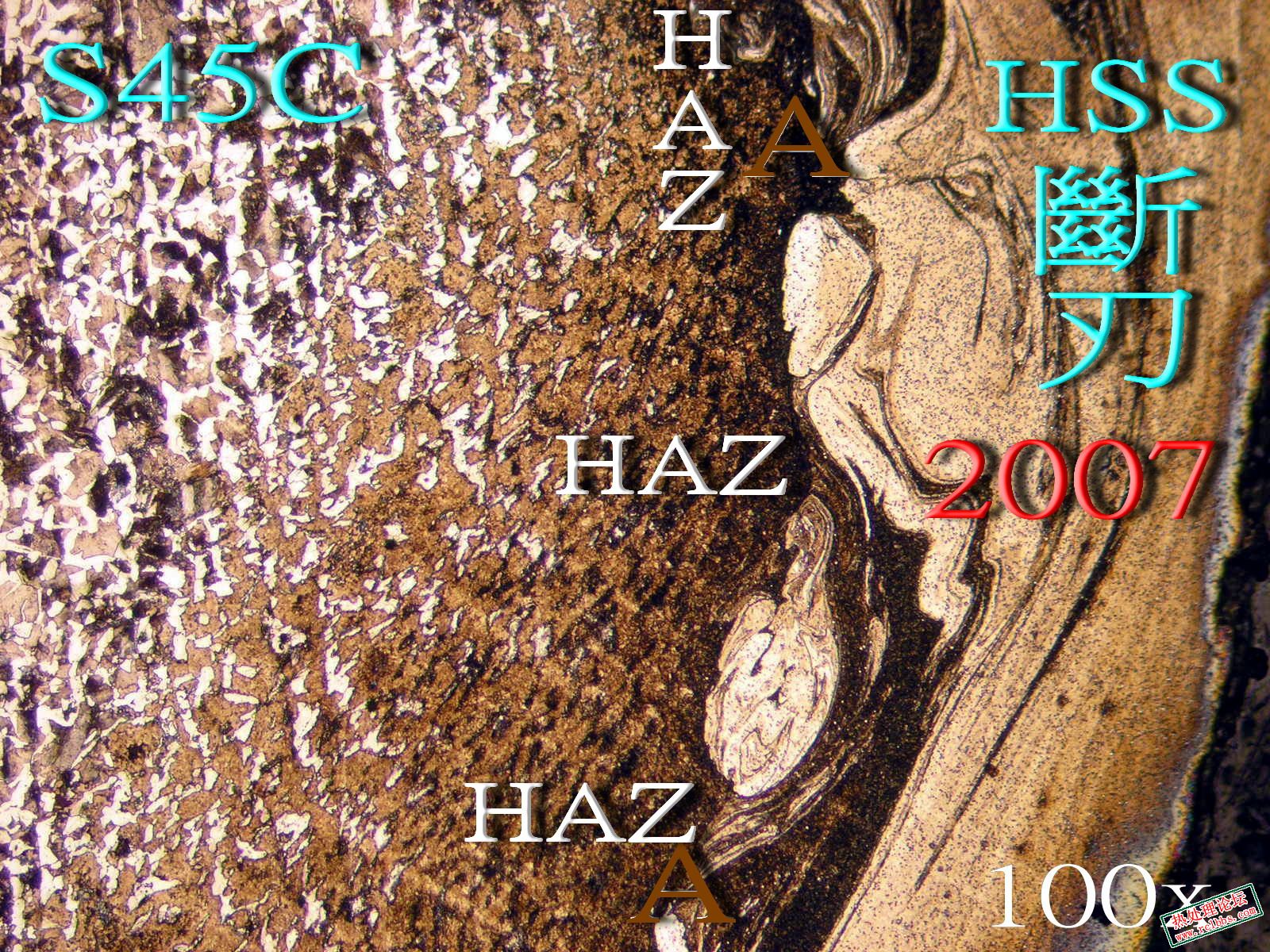

抽象画似的金相---PM高速钢
就是爱照漂亮的金相给大家看.  HAZ = heat affected zone = 热影响区
PM高速钢钻头钻孔, 断刃, 继而摩擦生热, 引起工件发生相变化. (HAZ)
像艺术作品,   精彩极了 !
[ 本帖最后由 leomet 于 2008-3-19 19:11 编辑 ]

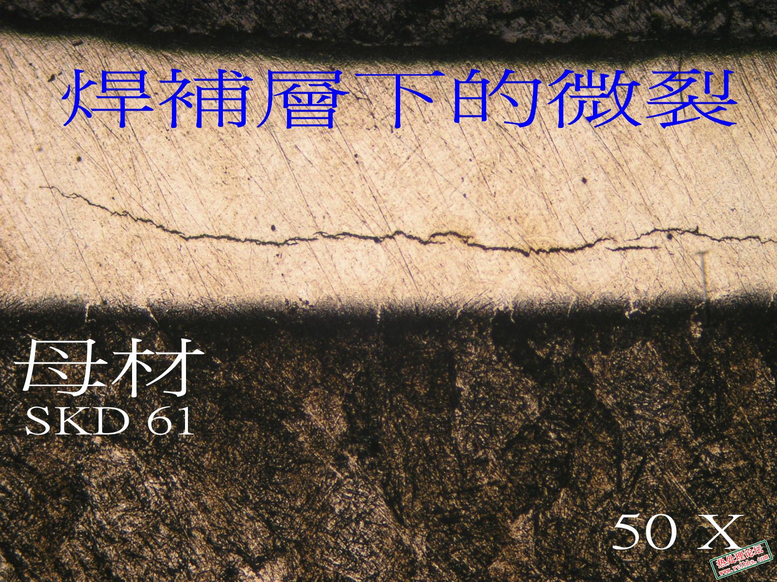

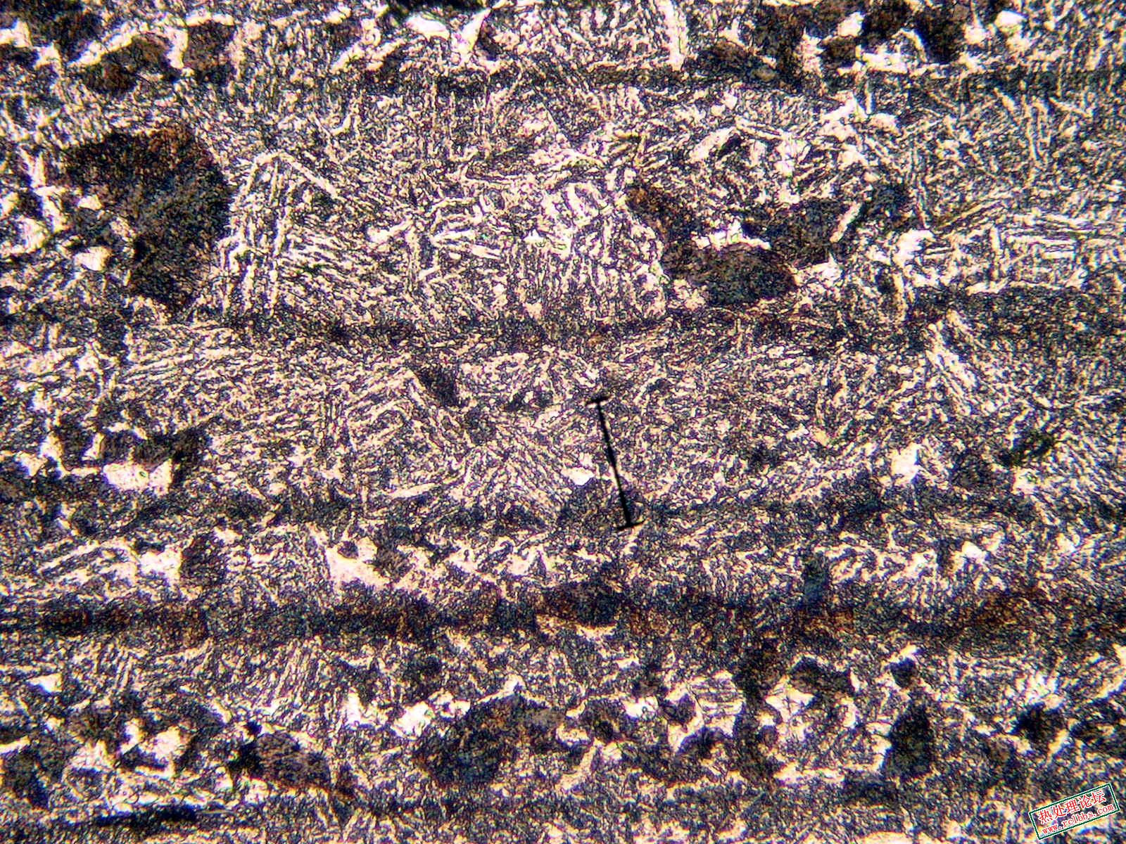

H13 模具補焊 致裂
呆瓜幹的事,  還責怪熱處理不良.
這個學費 別人繳了,  你就不用再繳了.

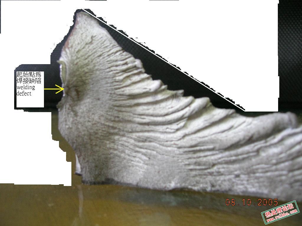

 楼主| 发表于 2008-3-8 11:15:25 | 显示全部楼层

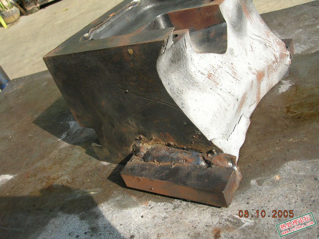

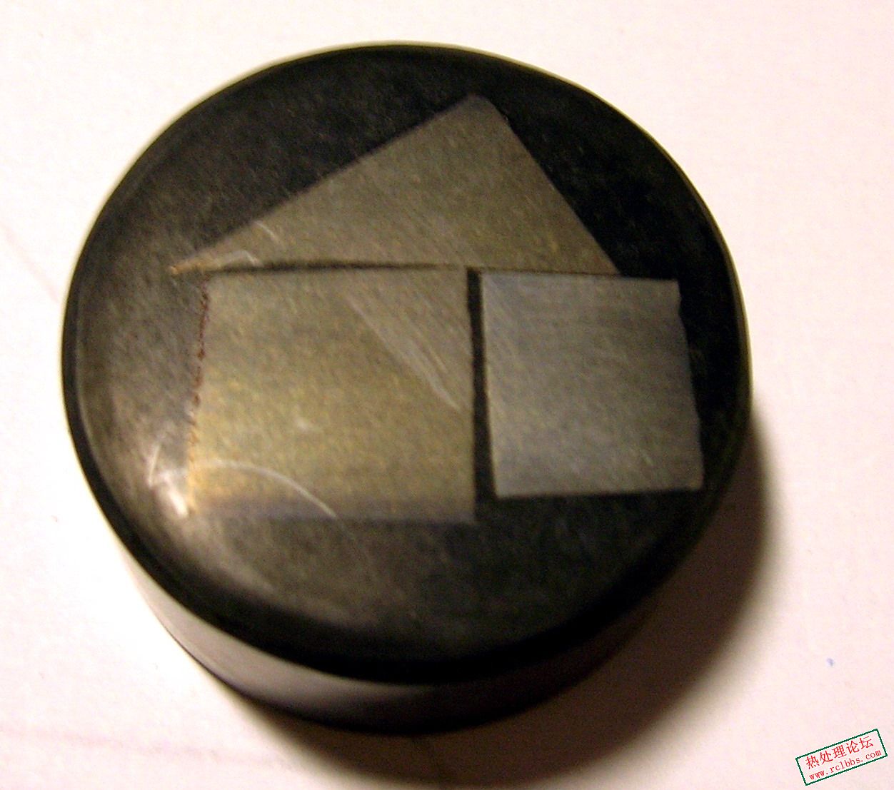

H13 试模就破裂.................
没知识+没常识, H13热处理後 随随便便就焊接上两个耳. 当然试模就破裂
业主还怀疑热处理不良.    我常被這些人打敗.
骤裂 <--- 辐射纹
[ 本帖最后由 leomet 于 2008-3-8 12:41 编辑 ]

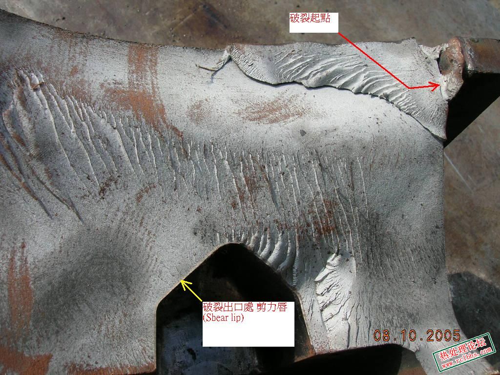

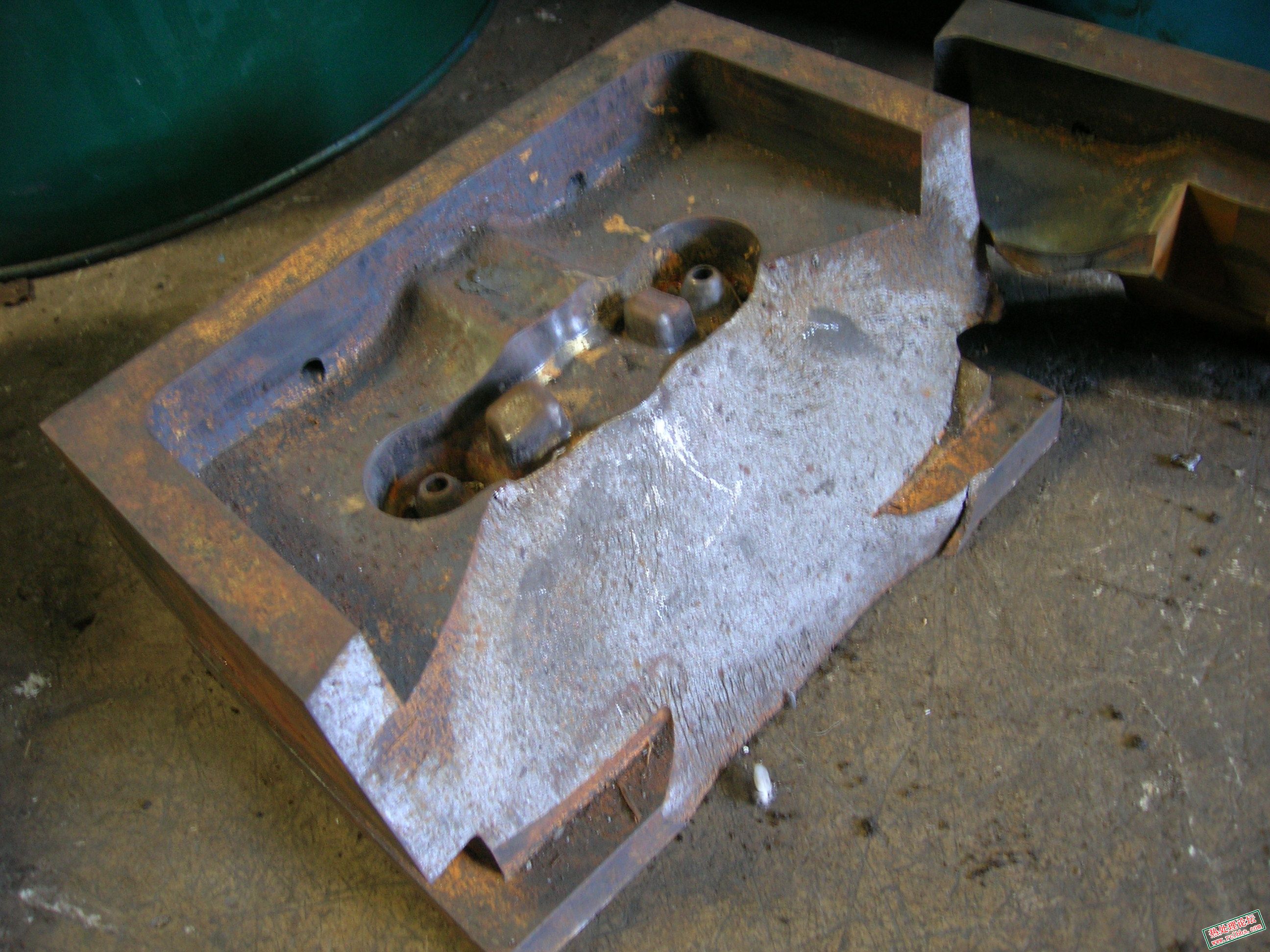

H13 热锻模破裂
模具破裂, 並非都是熱處理的錯.
H13 (SKD 61) 热锻模破裂  厚度:160 mm  試片:x, y, z 方向.
内A.jpg --> 左内部, 右外皮. 试片浸蚀反应出不同颜色.
内D,内E --> 可看出内部马氏体粗大.
皮A, A1--> 明暗线条相间, 完全等間隔 肉眼可看出是直徑15mm銑刀痕跡
   皮D, E --> 马氏体 与内部马氏体晶粒度明显不同. 残奥特多. 可确定: 表皮与模具内部所经之热履历不同.
[ 本帖最后由 leomet 于 2008-3-13 19:34 编辑 ]
