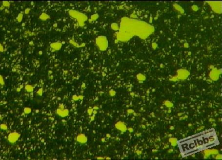

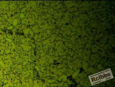

请各位老师帮忙分析一组织,热处理有什么不同之处。谢谢!哪种性能较好?硬度都是61-62 HRC。制样是2个零件同时一并制样,4%硝酒同时浸蚀相同时间。

放大的倍数是一样的么?腐蚀程度不是一样
发表于 2014-8-22 21:33:30 | 显示全部楼层
SKD11是高压气淬吗?放大倍数是多少
发表于 2014-8-22 21:41:12 | 显示全部楼层
Cr12MoV是淬火加回火后的回火马氏体组织,SKD11看起来像是没有淬火过。

从组织看,SKD11料应该是低温回火的。

我觉得SKD11的没有淬火,好像是退火态,不知道对不对……

SKD11是淬火。只是腐蚀问题。这个我也做过,是这样的组织。

请教各位:第一张图片白色的块状是共晶碳化物吗?这样的块状正常吗?Cr12Mo1V1会不会也有类似的组织?

腐蚀程度不同,不易判断。

国产材料cr12mov淬火有这样的组织算不错的了,在国产材料来说还行。

腐蝕程度不一樣,組織為SKD11組織

組織為回火馬氏體,塊狀共晶碳化物,殘A以及顆粒狀二次滲C體

同样的腐蚀条件,SKD没有回火。

SKD11:火马氏体和残余奥氏体,加上块状共晶碳化物及粒状二次碳化物,黑的是托氏体或者索氏体。SKD11抗回火能力强,马氏体呈淬火状态,显白色。
