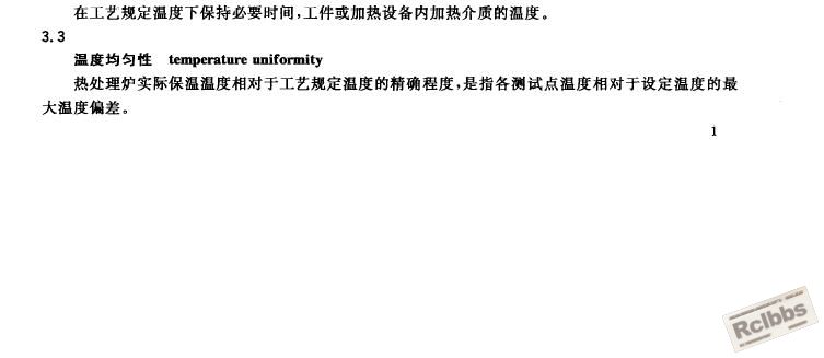

设定910℃,共9个点,测得最高值 为920℃ 最低植为913℃,请问如果按多用炉(1T)±5℃的验收标准,我现在测得的值在合格范围内吗?还是±5℃的验收标准是指905℃--910℃呢? 9hko.JPG
上图是取之GB/T 9452-2012热处理炉有效加热区测定方法,麻烦解读。

910+/-5,即为905-915范围,在此范围即为合格
发表于 2014-8-12 20:25:01 | 显示全部楼层
910度正负5度 即905度到915度之间,920度显然已经超温5度了, 测温的时候 升到910度保温了多久呢?
