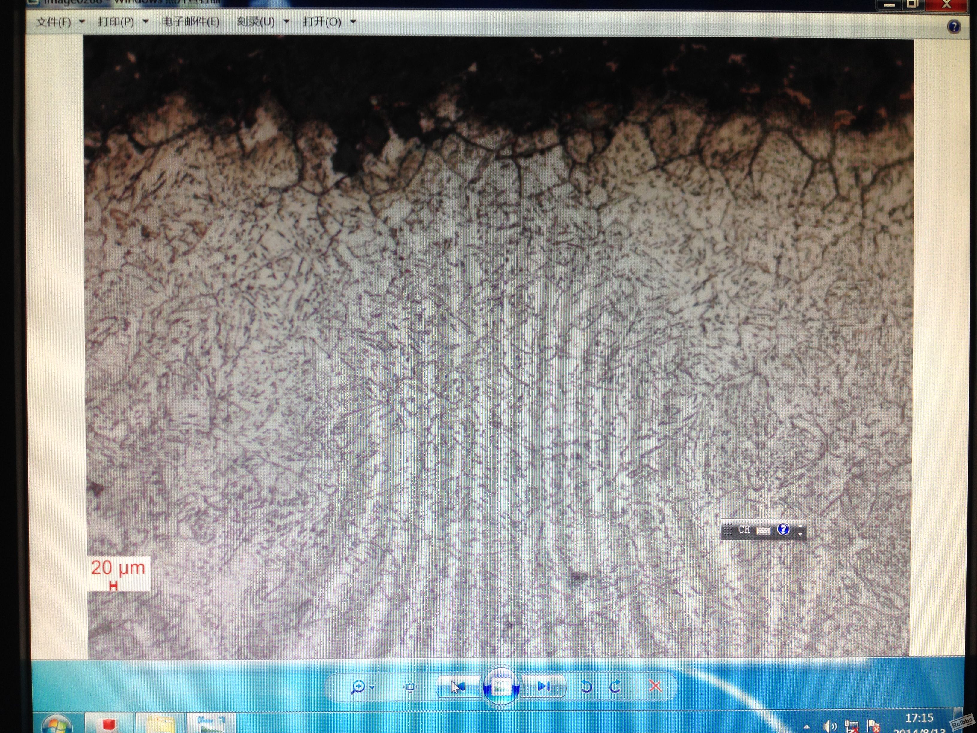

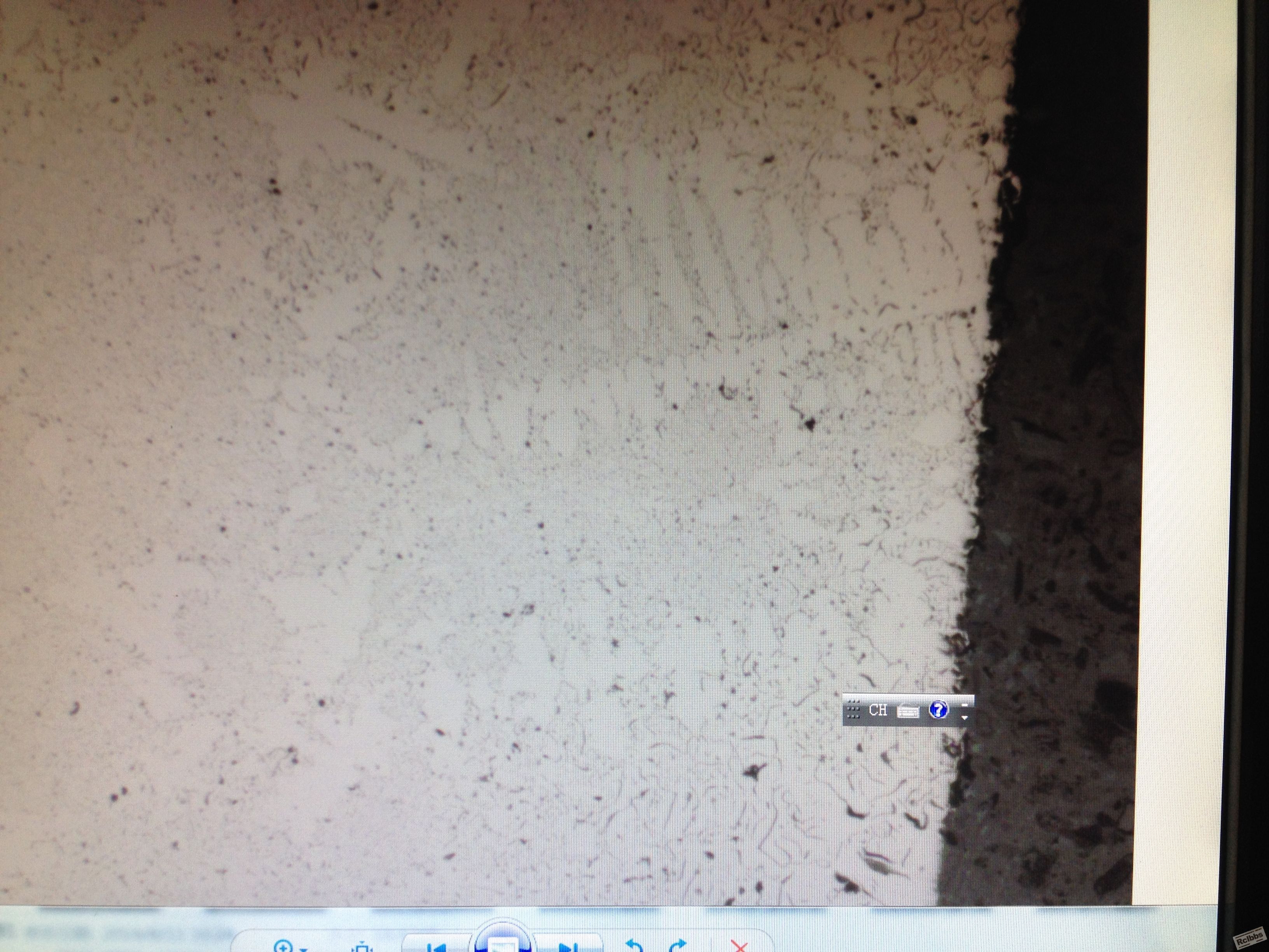

 楼主| 发表于 2014-8-11 21:49:37 | 显示全部楼层

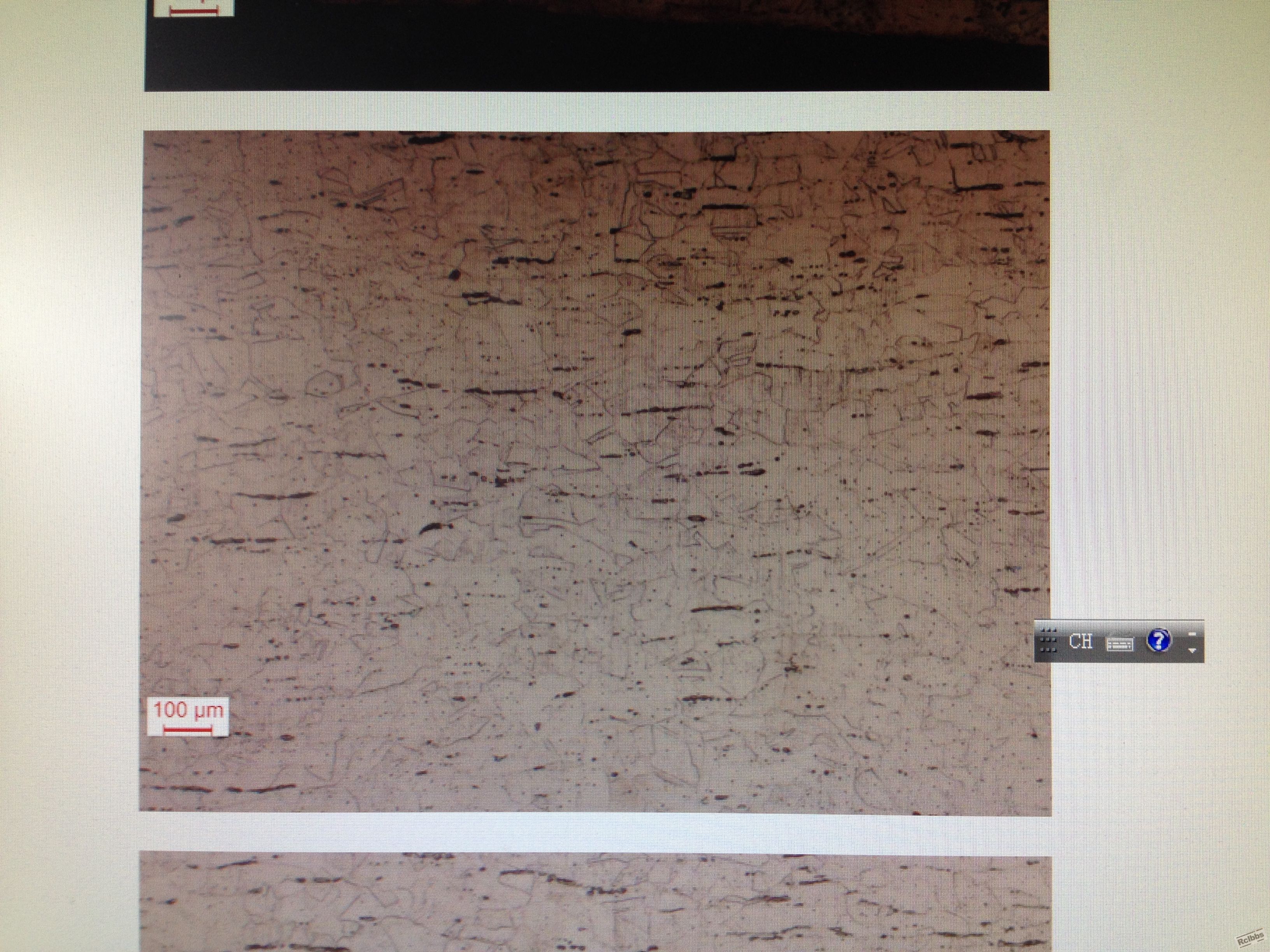

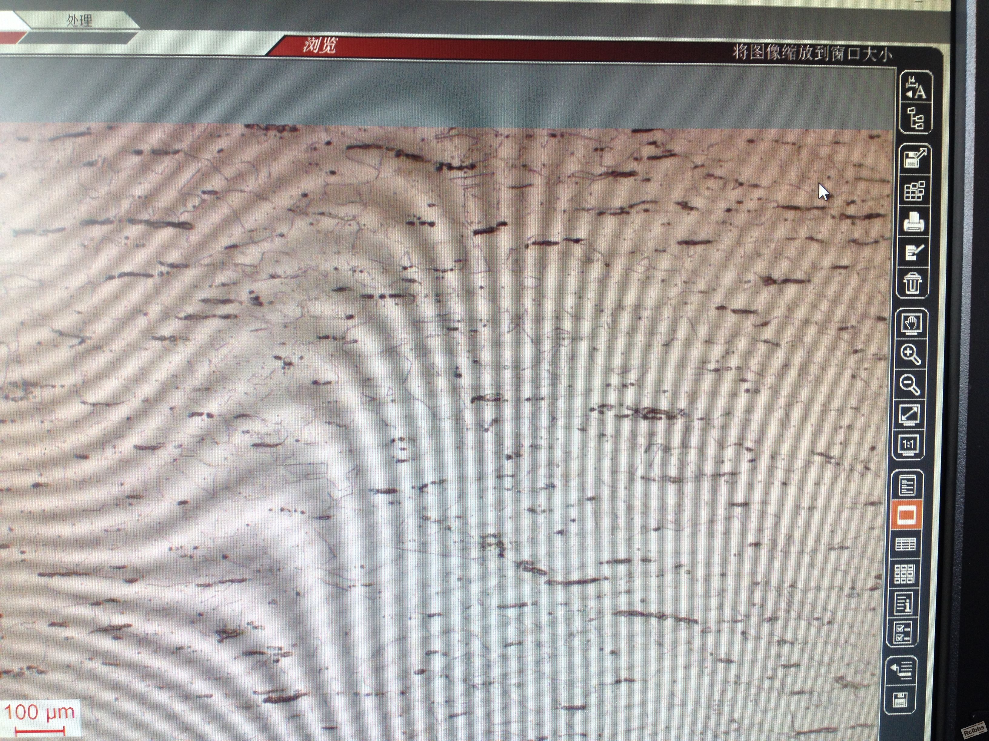

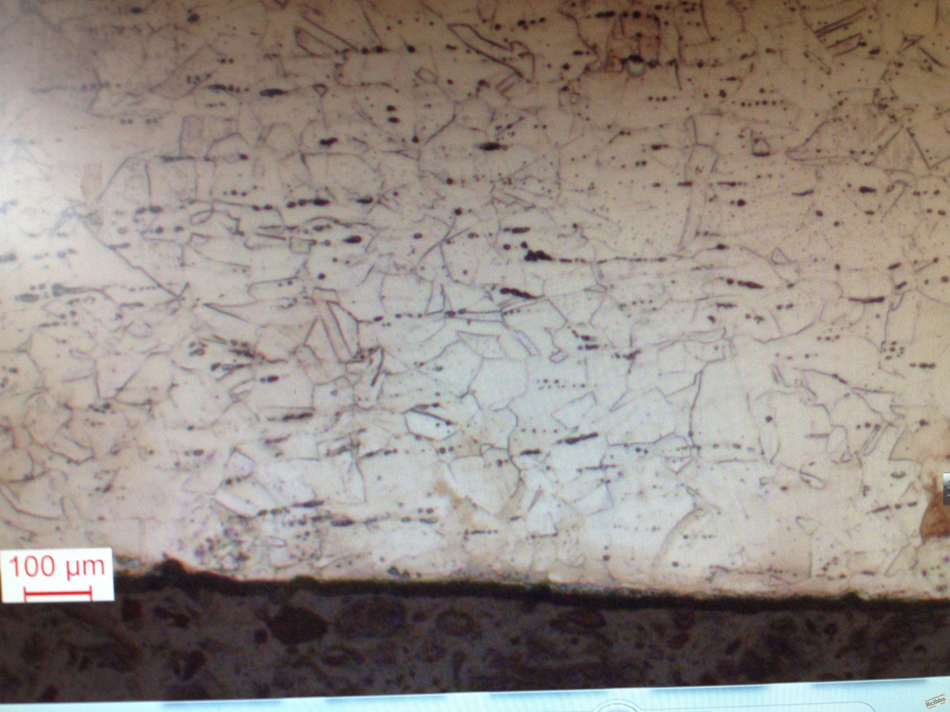

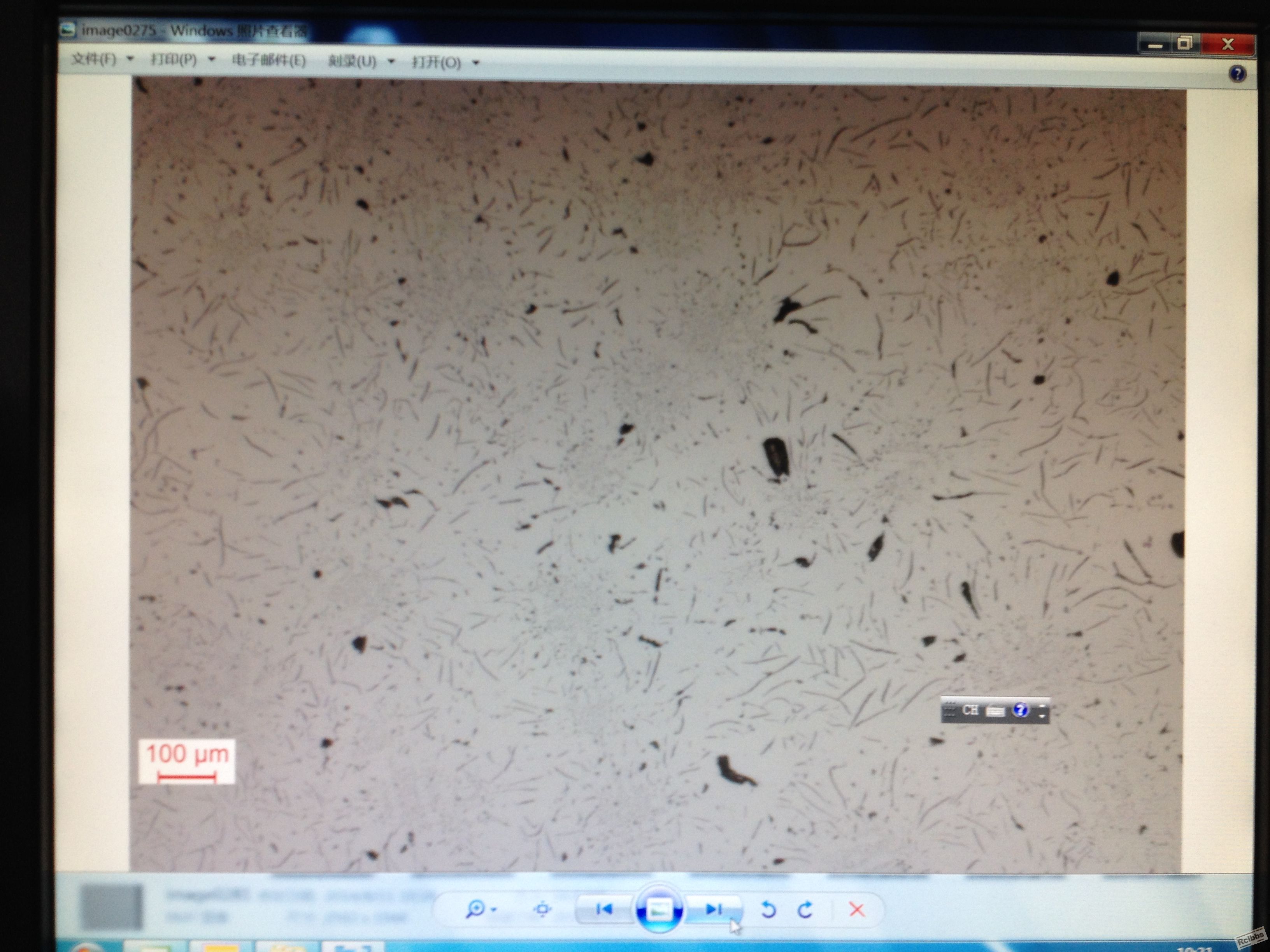

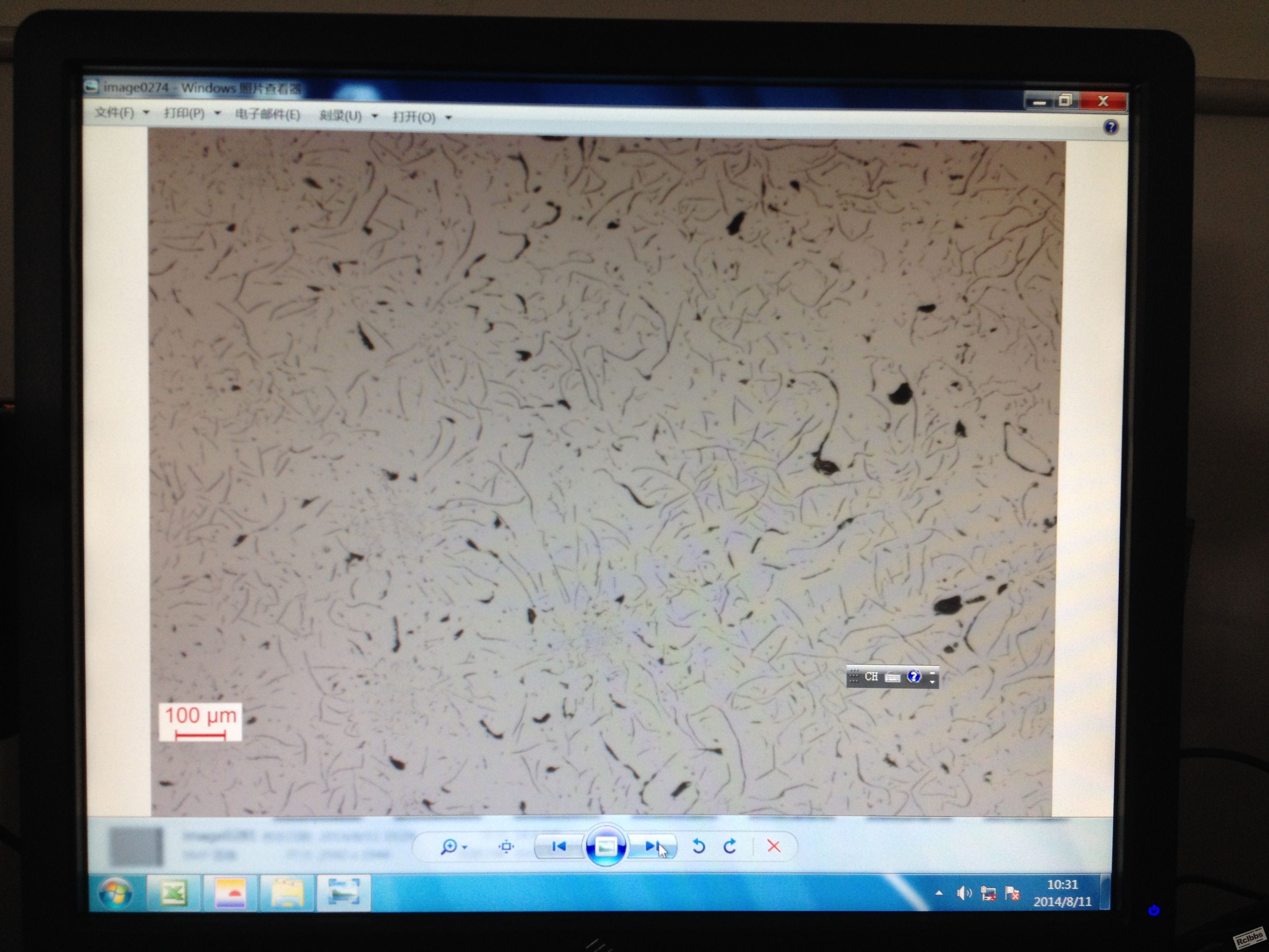

灰铁都是抛光态,304是用王水腐蚀的,工件为螺母。今天腐蚀差一点出事情,王水太危险了。这两个都是我第一次错的,闲来无事,做给自己看看,以前都是书上看到过,制样不是很好,请大家见谅。第四张图是不是D型石墨?拍摄位置是零件表面。

我也不喜欢用王水,最多一个小时后就变黄不能用了。细抛时要用氧化铝,不要用氧化硅,这样腐蚀效果会更均匀。
看看我这个效果, 50% 硝酸电解腐蚀。腐蚀剂稳定多了。晶界都出来了,但没有把孪晶显出来,评晶粒度小菜一碟。DIC场看把划痕和孪晶都漏出来了,所以你如果要炫耀金相功夫,不要给人看DIC结果

           1.我是第一次做不锈钢类型的材料,我公司只有2.5um的金刚石抛光剂,条件没你那么好,超精细的抛光剂没有,我就是瞎 做做的,呵呵。王水太危险,实验里全是味道,我那天头都有点晕了,挥发的太厉害。这次腐蚀的时间有点长了,都发红了。我这里没FeCI3。那个串连状的是碳化物吧?
           2.不锈钢不腐蚀出来孪晶也可以评定晶粒度吗?GB里的标准评级图都是有孪晶的奥氏体做为评级的啊!

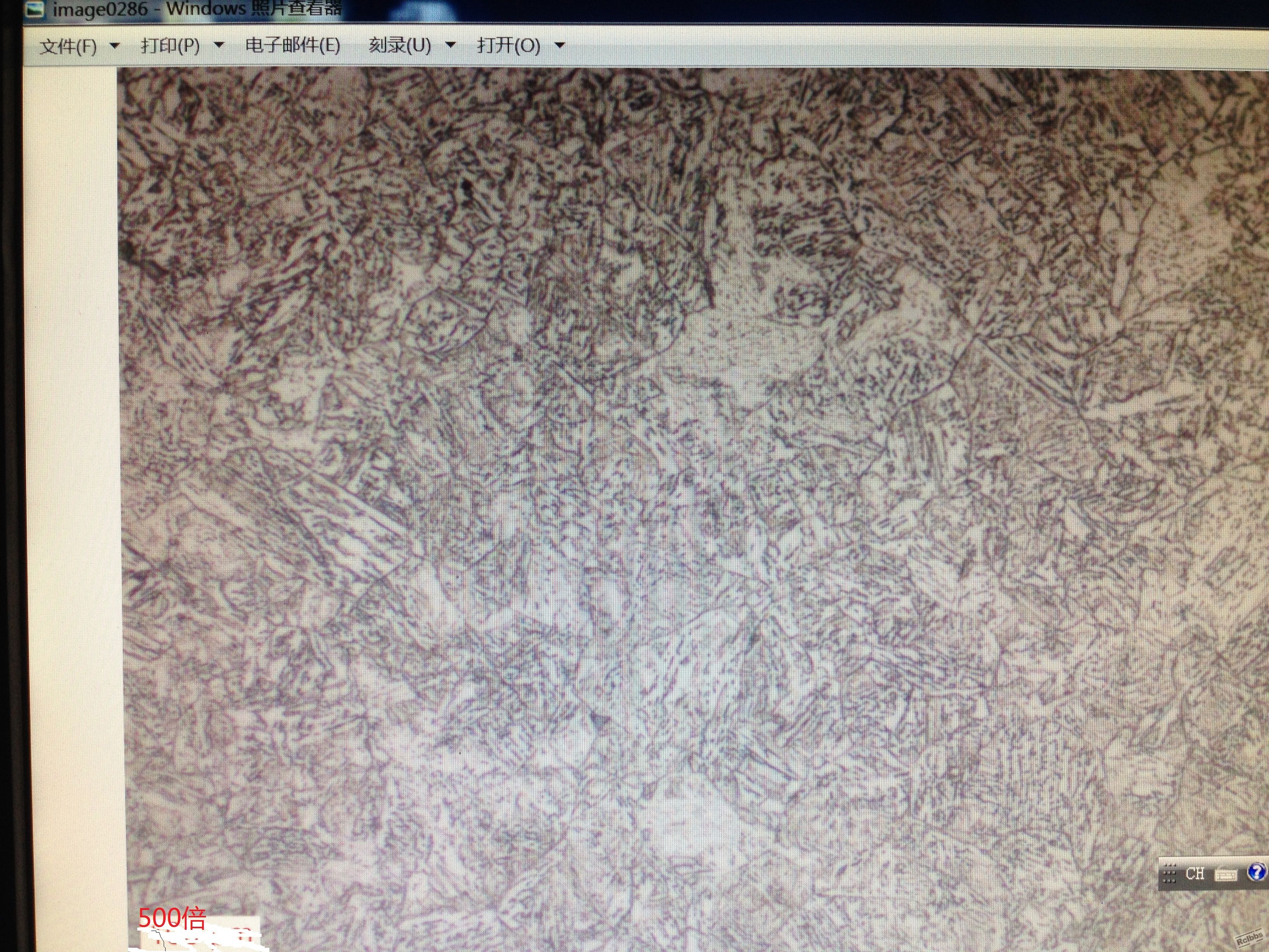

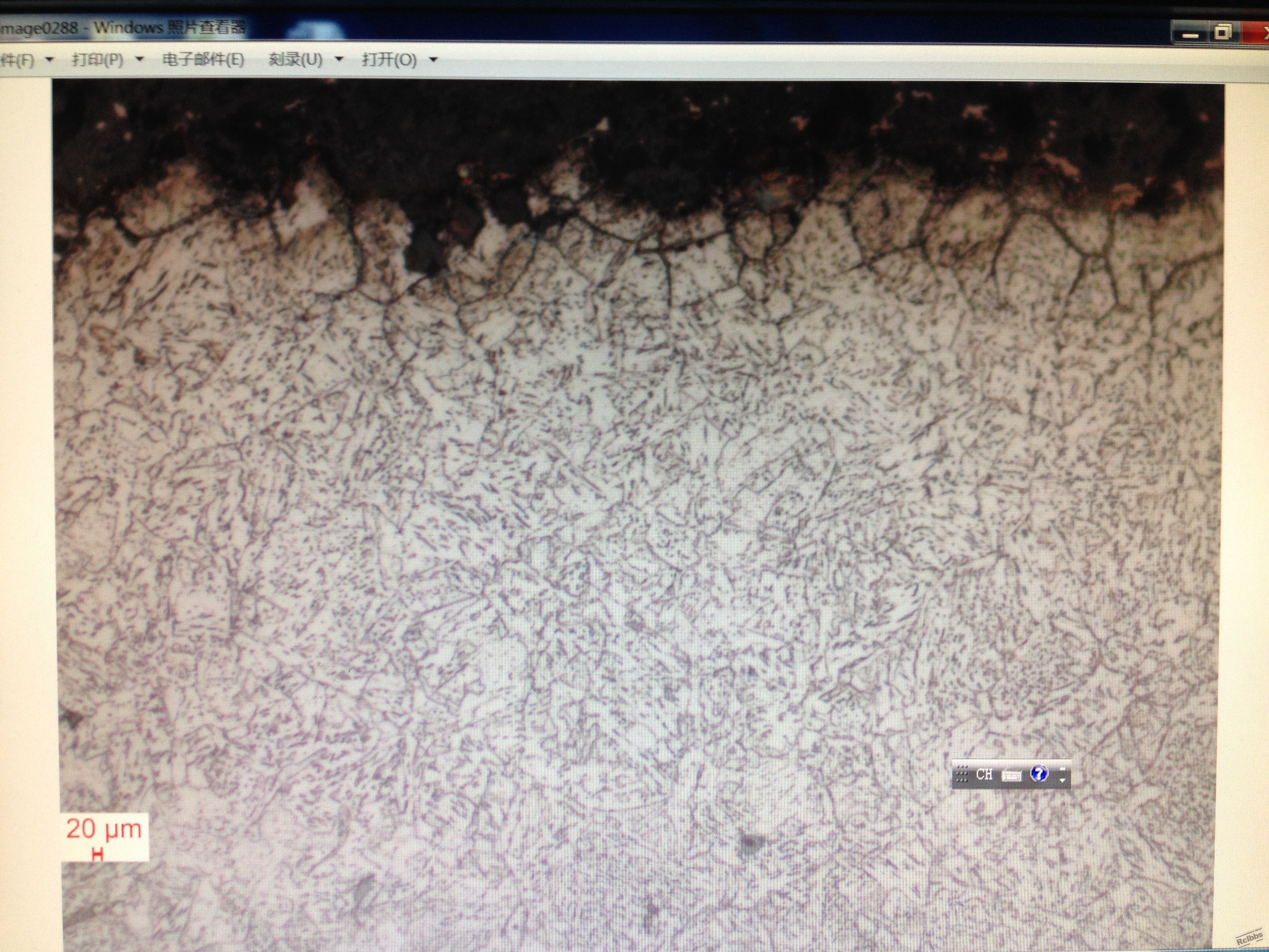

今天刚做的,粒贝,让你过过目。请老师提点意见。学生愿洗耳恭听。

1. 看样子你没有腐蚀试样用抽风罩,这样有点危险,以后不要这么玩了。
2. 孪晶是不能算在晶粒度测量里的,国标里有孪晶是因为很难找到不显示出奥氏体合金里孪晶的腐蚀剂,我举的例子是少数成功的之一。软件评级时要先用图像处理把孪晶去掉才能评级。

没什么好评论的,就是粒贝呗。第三图里有些粒贝腐蚀的浅,你是用硝酸腐蚀的吧?先用4%苦味酸腐蚀,清洗、吹干,再用2%硝酸,洗、干,粒贝里的碳化物深浅就会均匀多了。
好多人把硝酸腐蚀不均匀的粒贝错看成铁素体。

你的制样真是了得,居然能把不锈钢腐蚀成一般晶粒的形态。你不说,我真不知道里面的奥妙,我还以为是你没腐蚀透呢,呵呵

老师,你对粒贝的腐蚀方法,我会自己试试,看看效果,谢谢你告诉我那么多,以前我只知道一般的钢种都用百分之四的硝酸酒精溶液腐蚀,原来粒贝还可以这样,我用的就是白分之四的硝酸酒精腐蚀的。你说的没错。渗碳件的心部经常会出现粒贝的,有时候上贝也有,只是不多。
我在上材培训的时候,那里的老师说了,要抛干,就是手拿起来,样品表面的水膜在一两秒内全部消失就算是好了,说这样就没有水渍了,然后要求我们直接看抛光态的。然后就是腐蚀,然后用水清洗,最后用酒精洗,然后吹干,看组织。我也是按那里的老师一步步做的,可是标乐里,还有你这次都提到,抛光后,要用水洗,然后用酒精清洗,在吹干。到底哪种是规范的操作?有时候,我抛光也不是每次都是抛光的一点脏东西都没有,总归多少要有点的。需要自己评定夹杂的时候区分。
