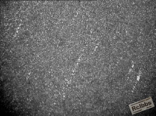

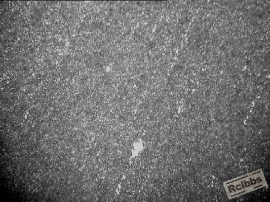

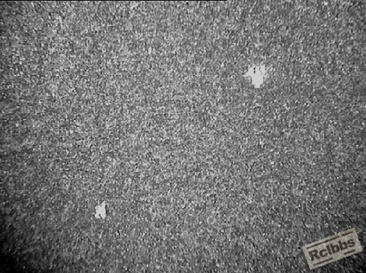

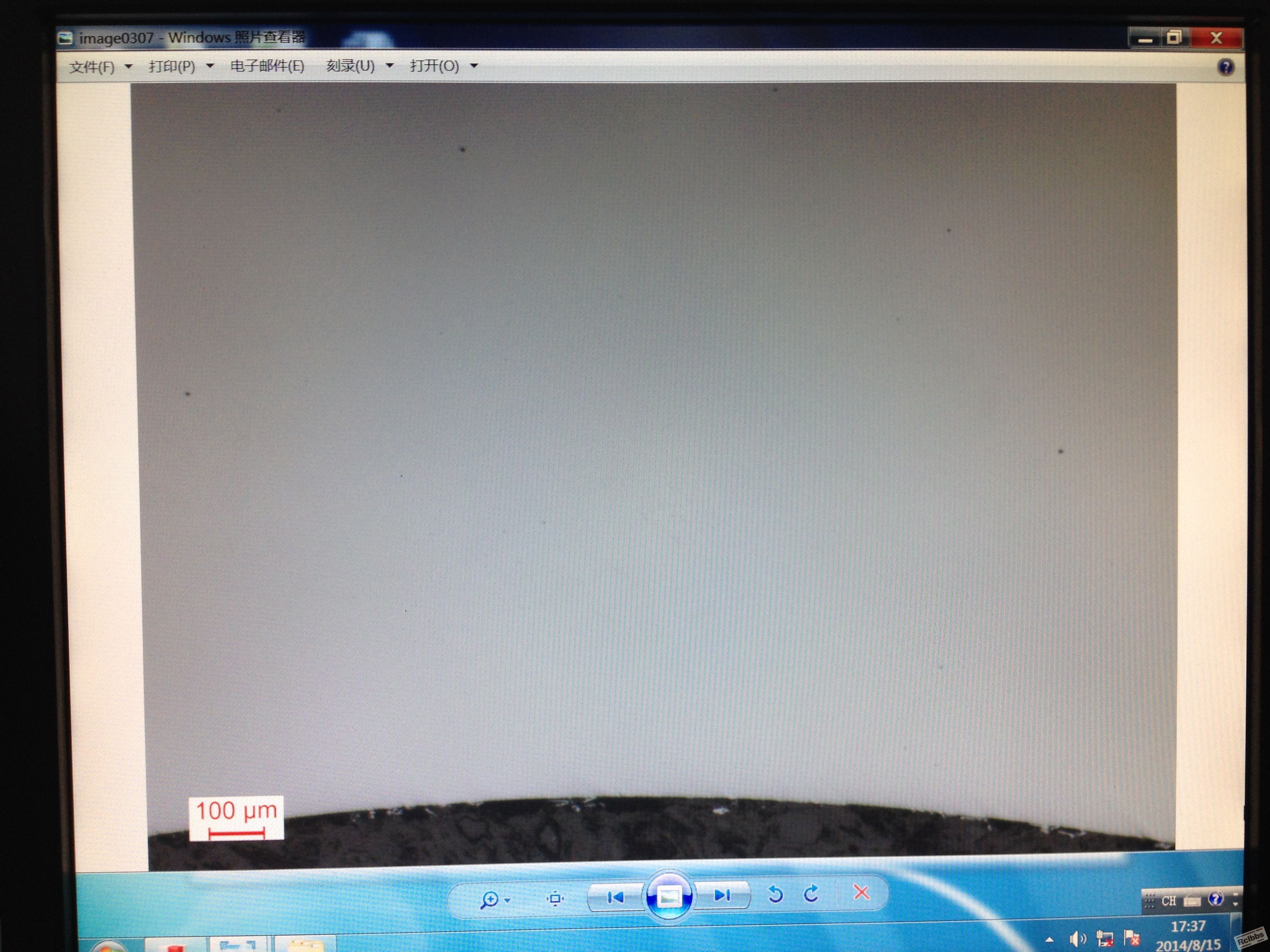

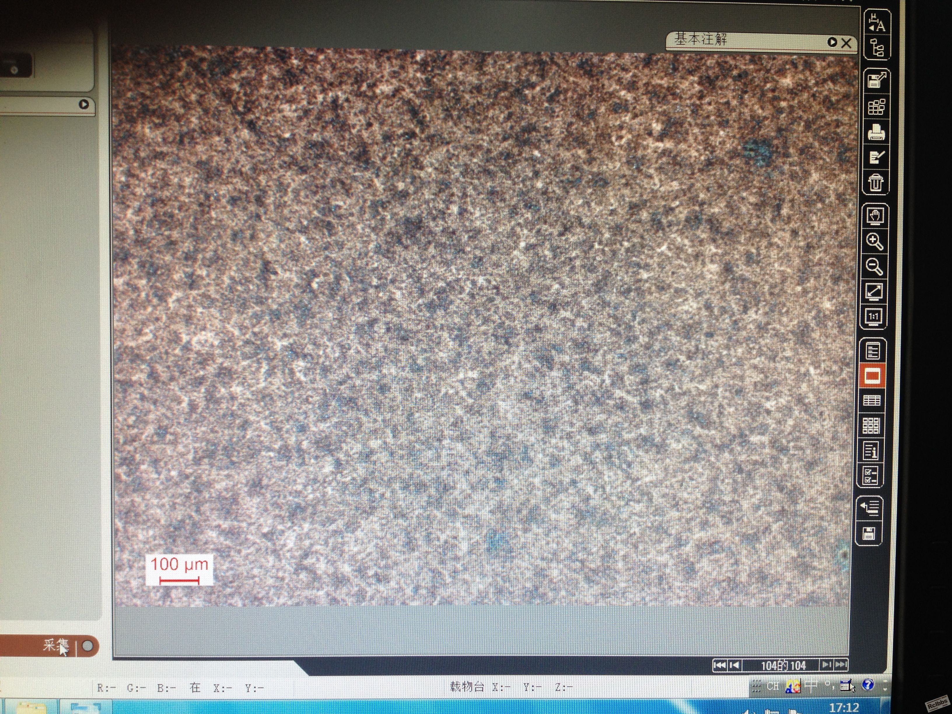

朋友送来检测的608内圈,热处理过了 不知道是什么热处理,做了心部组织发现有碳化物颗粒独大,还有一些碳化物堆积现象,想请教各位高手,上这种现象是不是叫碳化物液析,是球化退火的时候引起的?
碳化物链状
碳化物链状
碳化物独大且有链状
碳化物独大且有链状
碳化物独大
碳化物独大
图片是在400左右拍的

发表于 2014-8-13 18:26:37 | 显示全部楼层
碳化物液析和碳化物带状。
签到天数: 96 天
发表于 2014-8-14 17:09:47 | 显示全部楼层
原材料的原因  和退火没有什么关系的
