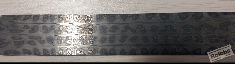

因为想做裁皮刀,选择了大马士革钢,无意中在美国买了一块,但是没有经过热处理的,所以想求助怎么热处理比较好,硬度能达到多少,主体美国01模具钢(对应国内牌号9CrWMn)和美国1084钢(对应国内普通含锰量钢组85号)制作而成,还加了镍,原话(Material Used::::::        01, 1084 ,Nickel),
钢材如下图

按照01钢的标准来做就可以了

好材料是要仔细做的!你喜欢DIY?先建议做一下光谱分析,搞清楚材料成分,便于制定热处理工艺。而且光谱选择位置最好在刀柄位置,不会有大面积的斑点,3平方厘米样子,无损整体
发表于 2014-8-29 22:07:13 来自手机 | 显示全部楼层
错了,是3平方毫米的样子,而且可以打磨掉的哦!

要成型,而且半开刃后才能热处理,要不后续加工,开刃,打孔都会很困难。另外弱弱的问一句:多少钱买的料?哪里可以买?我也想买来DIY
