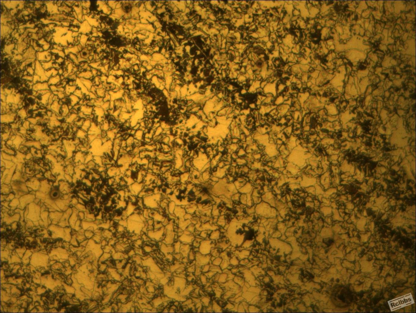

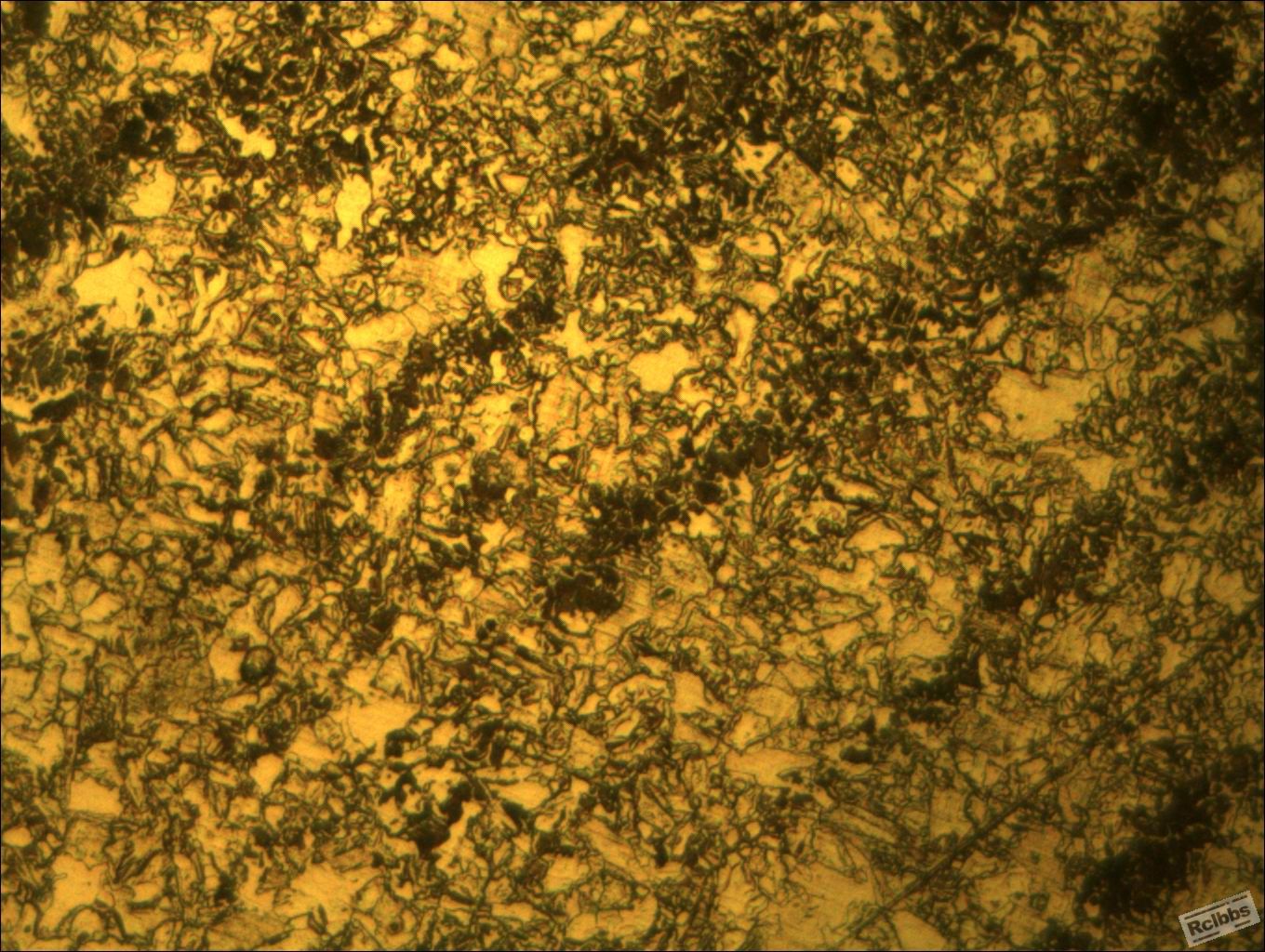

材料为16Mn 供方讲材料是经过930℃的正火处理,但我认为从金相图上看,材料根本就经过正火处理,完全为锻态组织。
大家如何认为?

发表于 2014-8-13 22:13:24 | 显示全部楼层
的确不像正火后的而且材料带状比较严重。
发表于 2014-8-14 14:14:01 | 显示全部楼层
确实不太像,但是也不是纯锻造状态。有可能是保温时间不够。

empty1120 发表于 2014-8-14 19:26
请问,纯锻造状态是什么样子呢?
纯锻造状态是条带状非常清晰,
 楼主| 发表于 2014-8-24 09:42:08 | 显示全部楼层
请问有图片可以给张看看吗?你指的条带就类似于扎材的带状组织?
