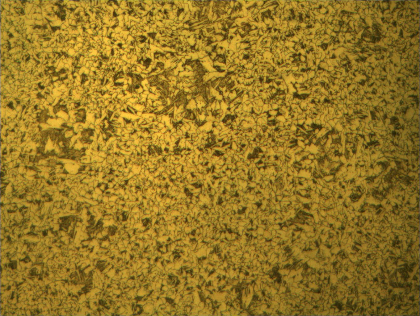

本材料的A350 LF2
    C:max0.30
  Mn:0.60–1.35
  P:max0.035
  S:max0.040
  Si:0.15–0.30
  Ni:0.40max
  Cr:0.30max
  Mo:0.12maxB
  Cu:0.40max
  Co:0.02max
  V:0.08max
材料经过调质处理 900℃淬火+630℃回火,
请问图示组织是否为回火索氏体+粒状贝氏体+大量的残余奥氏体 ,产生该组织的原因是冷却速度问题吗?

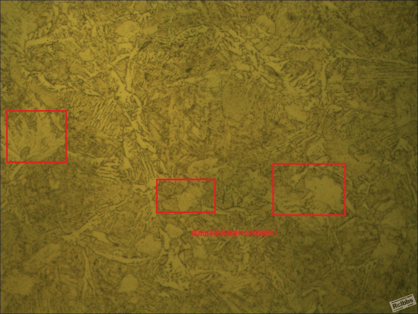

图片2为本材料正火组织,图中黑色区域是否为魏氏组织,因为锻造温度过高导致还是热处理温度导致?

图一回火索氏体加条块状铁素体,这个材料不存在残余奥氏体,方框内仍未铁素体,有效壁厚是多少,加热时间应延长,提高冷却烈度,
  图二说明你的材料存在偏析黑色区为珠光体区,魏氏组织并不明显,应加大锻造比,延长正火加热时间提高正火温度。

但是对于图2,为什么加大锻造比可以消除呢?原因是什么吗?

材料偏析除了控制原材料外,加大锻造比,反复镦粗拔长也可以将偏析区打碎,起到一定缓解作用。
