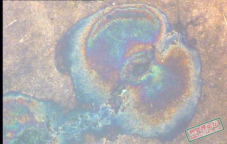

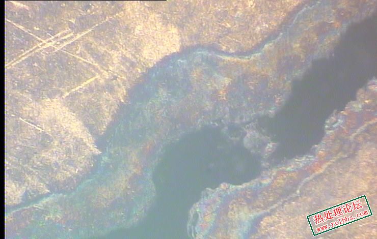

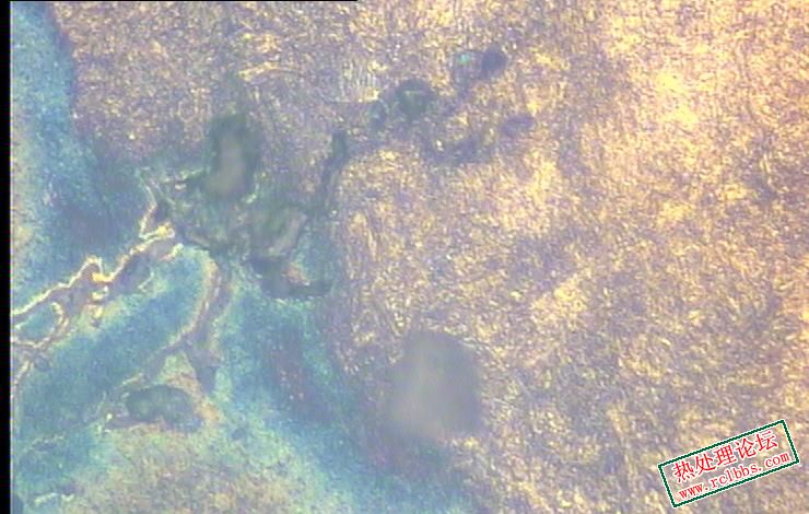

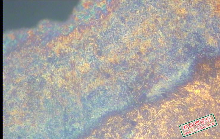

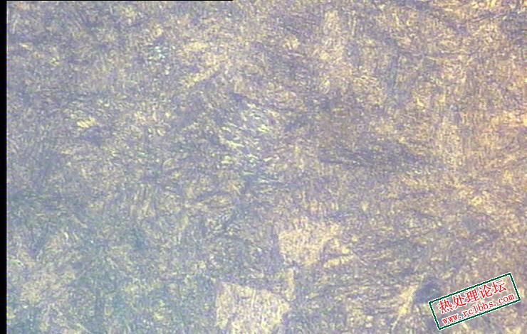

42CrMo材料,锻件经调质处理后发现裂纹
裂纹如下:
100×裂纹
100×裂纹根部
500×裂纹根部
500×裂纹
500×组织金相

发表于 2008-3-21 14:09:02 | 显示全部楼层
图片拍的很清晰,第三图左侧应该给个高倍全景,附近发白的可以确定是氧化物还是脱碳现象,还应该给一个产品边缘脱碳情况的图片.
如果左侧为脱碳,可以判定为锻造裂纹,根据表面脱碳和该位置的对比来判定是原材料和锻造过程产生的

发表于 2008-3-22 23:01:44 | 显示全部楼层
是锻造的裂纹!
但是你的图片很糟糕。
还不知道如何腐蚀裂纹、观察裂纹的试样制作方法呢!

发表于 2008-3-22 23:36:58 | 显示全部楼层
不一定,我看像是热处理裂纹。虽然看的不是很清晰,但第五幅图的马氏体针还是很明显的,注意是调质后的组织了。

发表于 2008-3-22 23:39:44 | 显示全部楼层
还有,第三幅,明显是沿晶界走向,估计是淬火温度烧高了。
发表于 2008-3-22 23:45:13 | 显示全部楼层
显微镜好像很模糊啊?裂纹是淬火后还是回火后发现的呢?如果是前者那毫无疑问是锻造的问题,如果是后者,那请把图片拍清楚点,脱碳层是判定的标准。

发表于 2008-3-22 23:52:43 | 显示全部楼层
回复 #7 laogen1 的帖子
能看出:“马氏体针还是很明显的”?
不一定吧?
宏观和微观不要混淆哦!X500,不等于就可以看到微观了!

发表于 2008-8-5 08:49:21 | 显示全部楼层
单从图上很难分辨是淬火裂纹还是锻造裂纹
1.裂纹周围由于水印的存在看不出是否脱碳
2.裂纹走向不清晰,裂纹尾部应给个高倍照片
回13楼的
你看到的过烧现象应该是水印吧,主要是制样时砂轮打磨温度过高或者腐蚀吹干不当引起的
