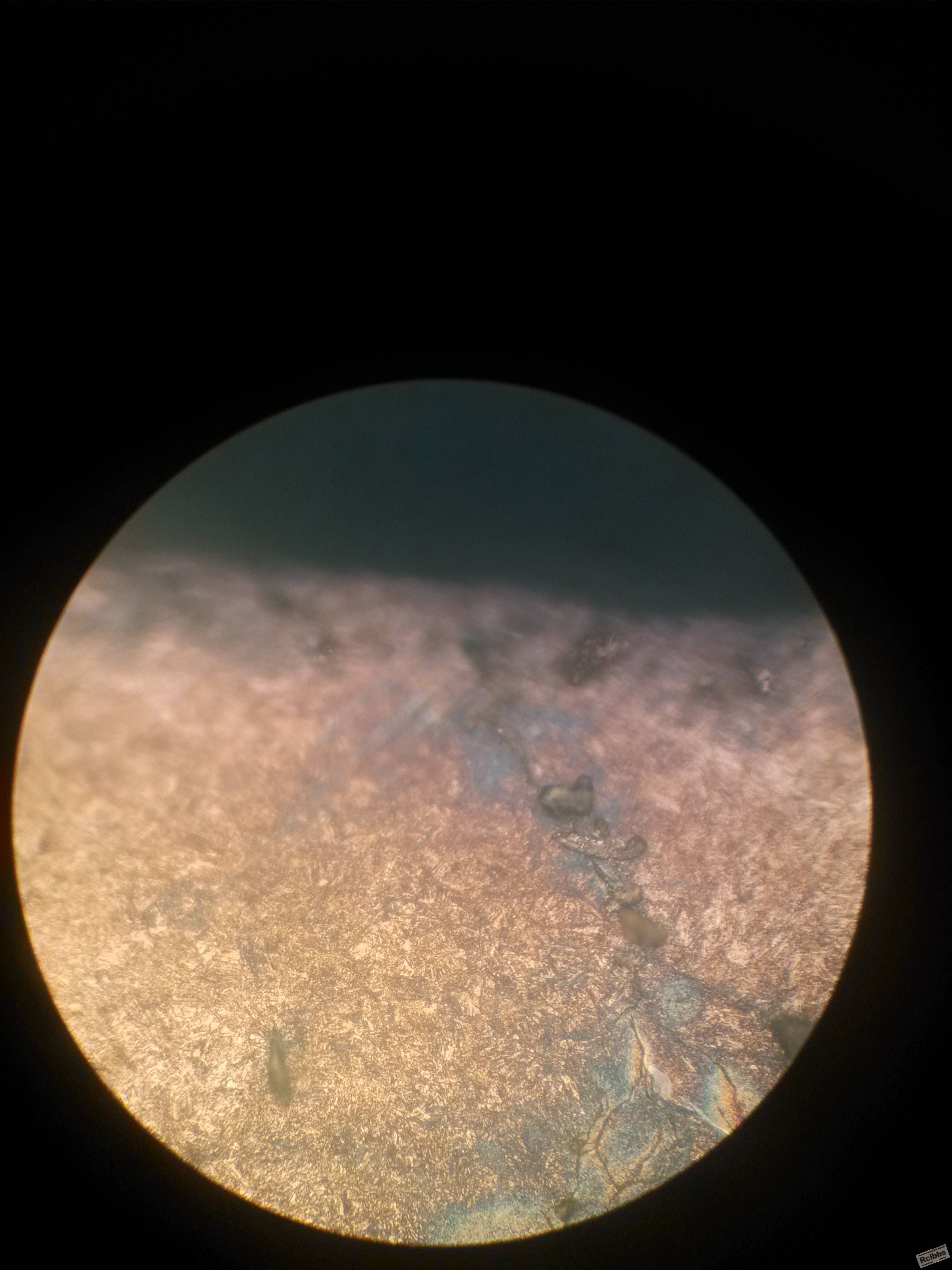

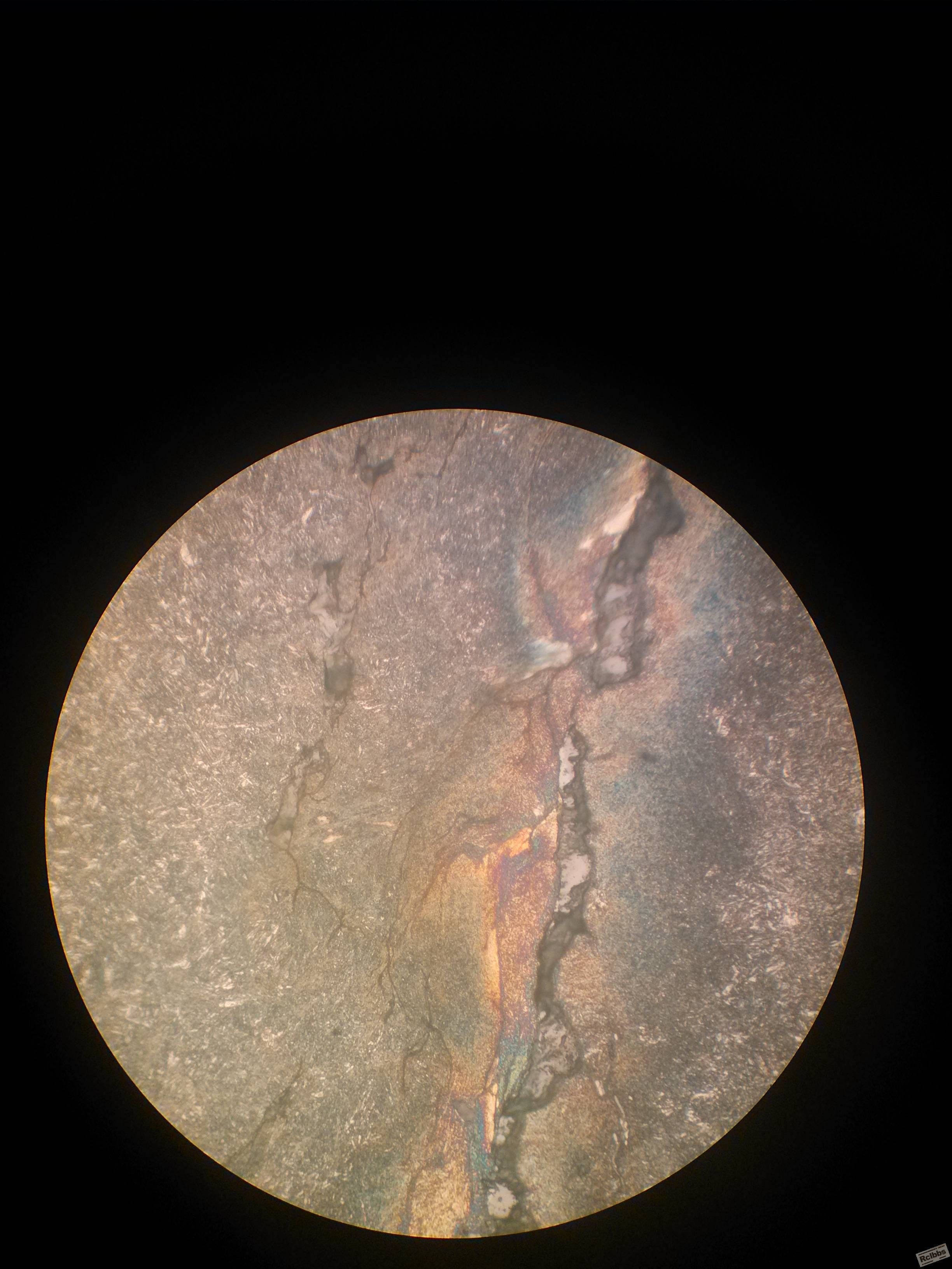

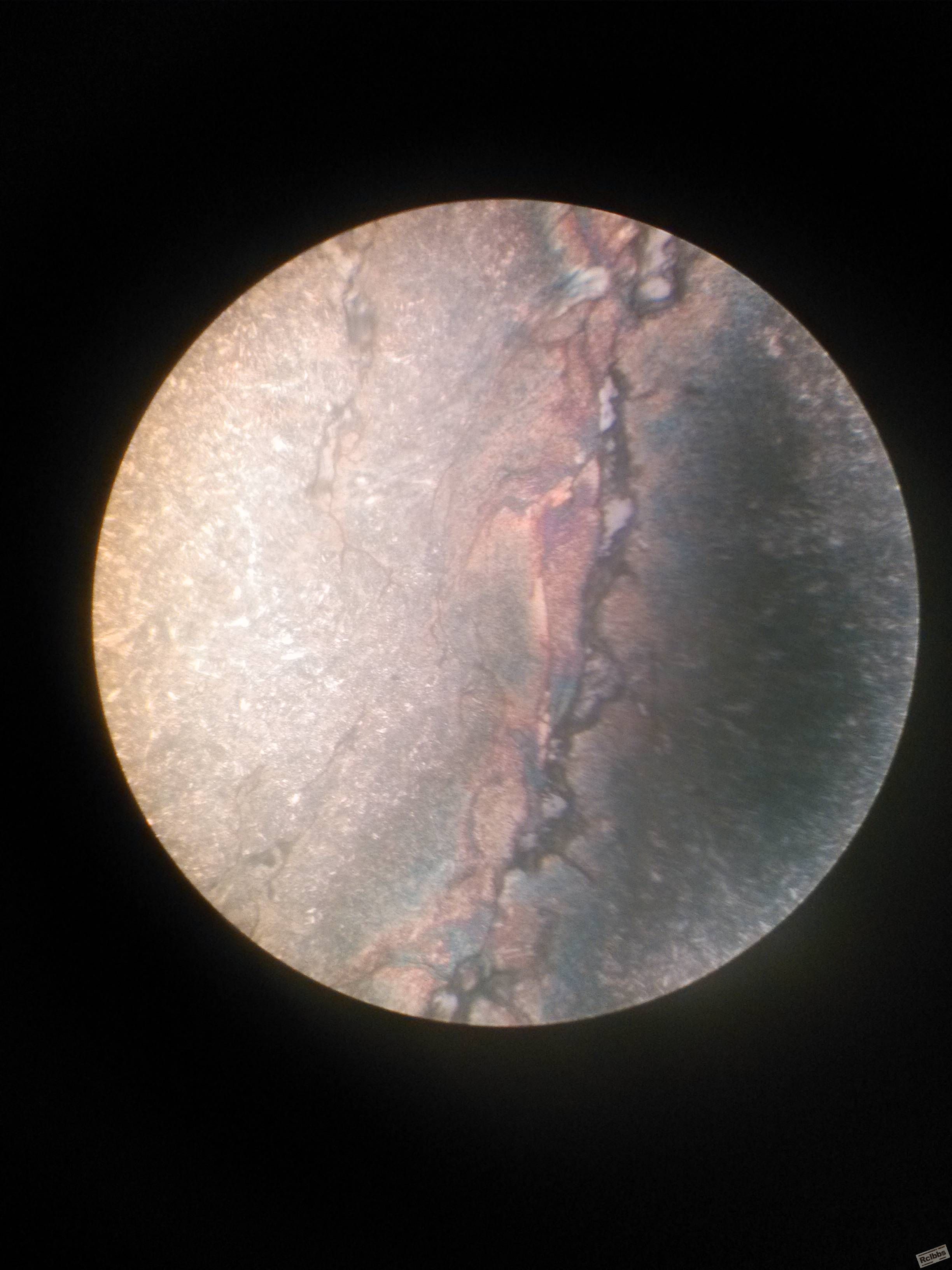

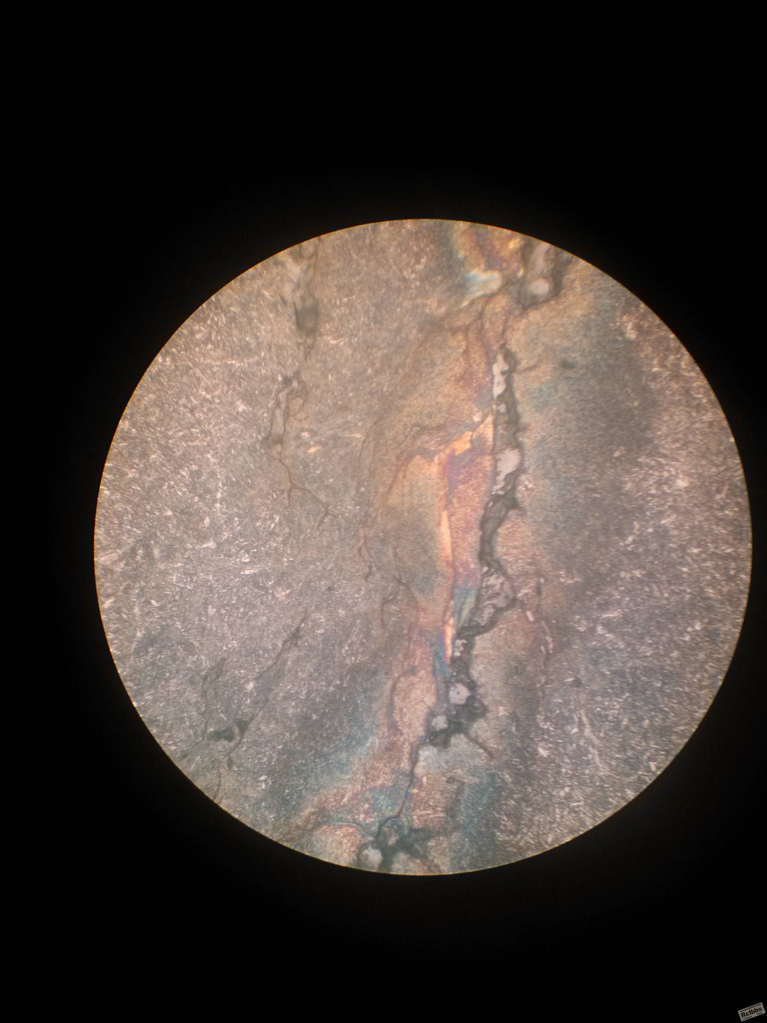

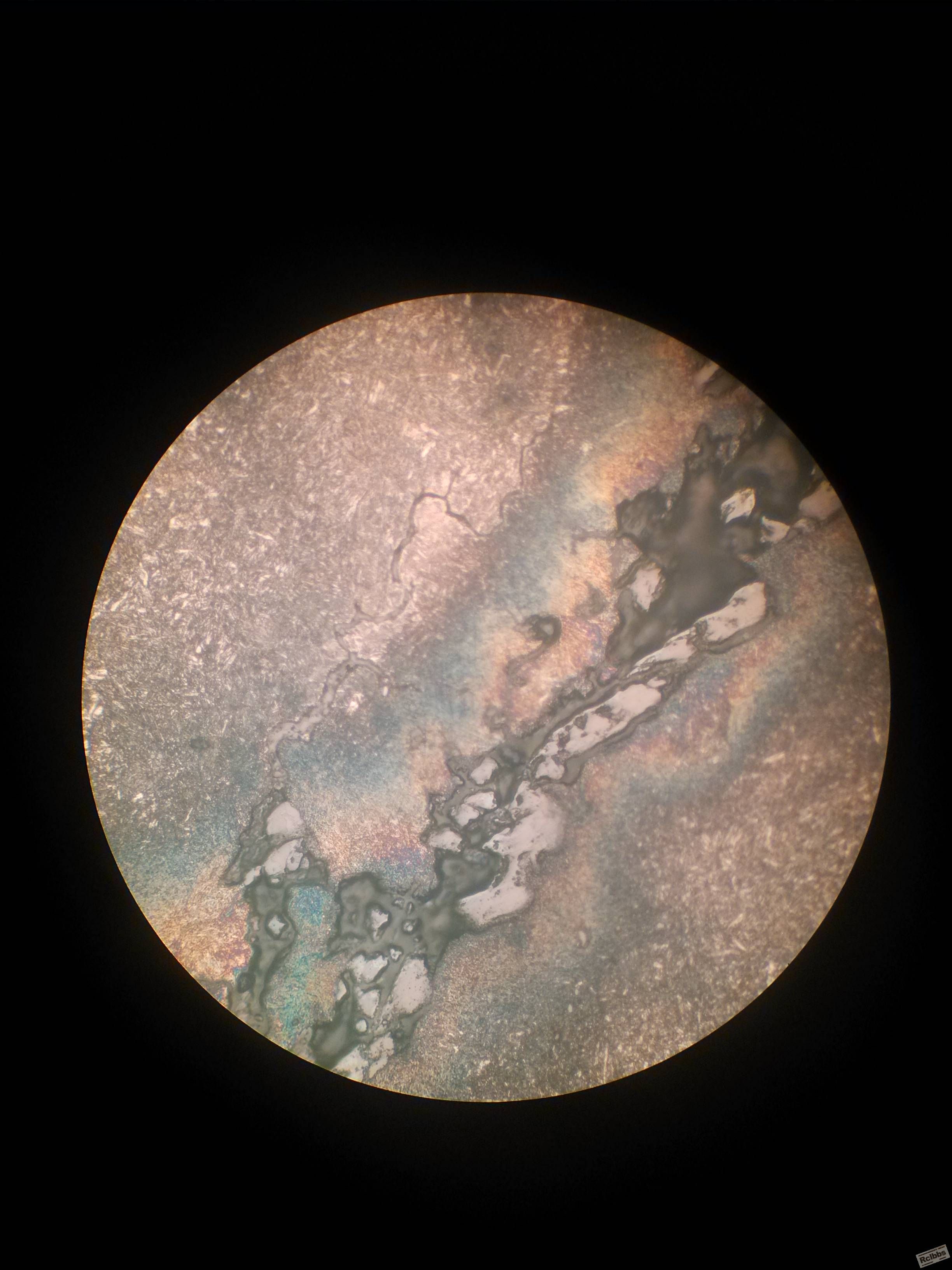

(金相腐蚀的不是很好)裂纹开口端是闭合的,请各位高工分析下是什么类型的裂纹,并且请教一下抛丸过程会造成裂纹呈现开口端闭合的情况吗。

有没有一百倍裂纹照片啊

LZ应该说下,材料及热处理的基本过程,这样以便进行分析判断……
至于喷丸导致裂纹开口端闭合,个人曾经遇到过!不过结合LZ最后一张照片的情况,不像是喷丸导致裂纹闭合的情况!

本人感觉主裂纹是非淬火裂纹,两侧组织与基体不同,旁边裂纹是沿晶走的,是淬火裂纹

看照片像是有不小的夹杂物。

楼主的照片是喷丸后进行切割检查的吧,所以还是有可能导致闭合的。但一般情况下,比较细的喷砂不会导致闭合,砂粒目数大于200目。

同意四楼说法,楼主上一个没有腐蚀的和腐蚀100倍照片看看!

裂纹分析应该是先宏观,再微观。应该提供宏观图片。
