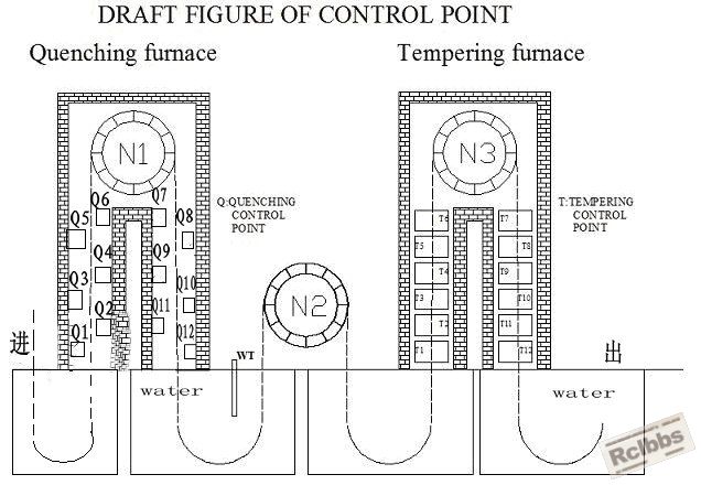

我司是做链条的,炉子是立式调质炉,长链条在里面走动。有时候需要测链环表面和心部的温度,之前都是用很长的热电偶(40米)来测,我想问一下,有没有这种仪器:不需要用热电偶,在工件表面和心部放置发射器,在炉外就可以接收实时温度?

我不需要测炉温,就是要测工件表面和心部温度,之前的做法的是在链环上钻表面孔(深5mm)和心部孔,然后将热电偶插入。

你好,看了你的原创帖子“炉温跟踪仪的应用”,感觉技术上是可以解决我们的问题,但涉及到炉子实际的状况,是否适合应用这个炉温跟踪仪,还有待考虑。这是我们的炉子示意图,立式连续调质炉:

您好。我仔细看了一下,你那个就是悬挂式热处理炉对吧?这个是没有问题的。如有需要,可以联系我。电话:18681573775.EMAIL:SRC2007@163.COM
