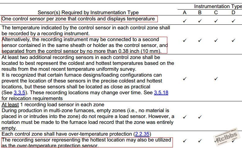

我们设备是5级,D类。TUS要求9个点。
AMS2750E标准
1. 温度控制感应器 附近是不是还要装一个记录监控感应器?
如果设备带了无纸记录仪的话,就可以连在无纸记录仪上记录了吧
2. TUS(系统均匀度测试)周期性测试:
9个点的TUS感应器是不是一直装在烘箱内的,平时用做记录,连到无纸记录仪上?TUS时,用作TUS感应器?
还是TUS检测时才安装上去?如何安装?
3. SAT(系统精度测试)周期性测试:
  SAT测哪几个点?包不包括以上9个点的感应器?还是只是测温度控制感应器和记录监控感应器?
  SAT感应器是不是一直装在烘箱内,还是测试时才装上去?
  如果SAT感应器是装在烘箱内,装在哪里?
以上请大侠们指点一下
