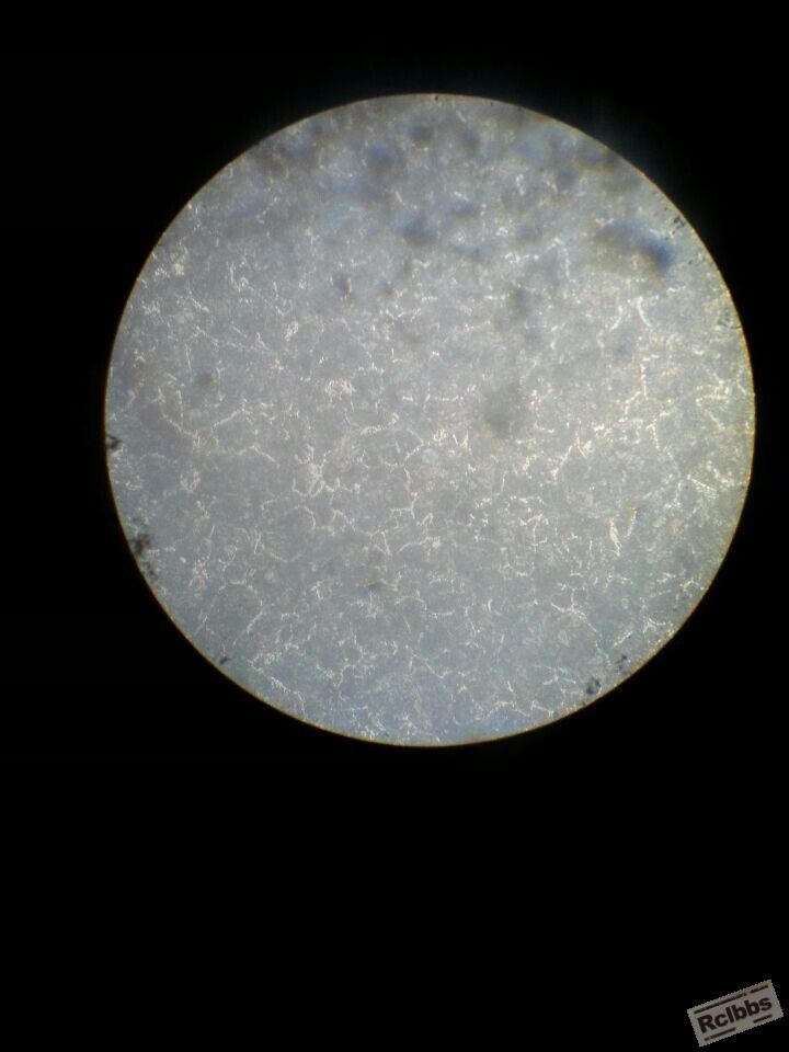

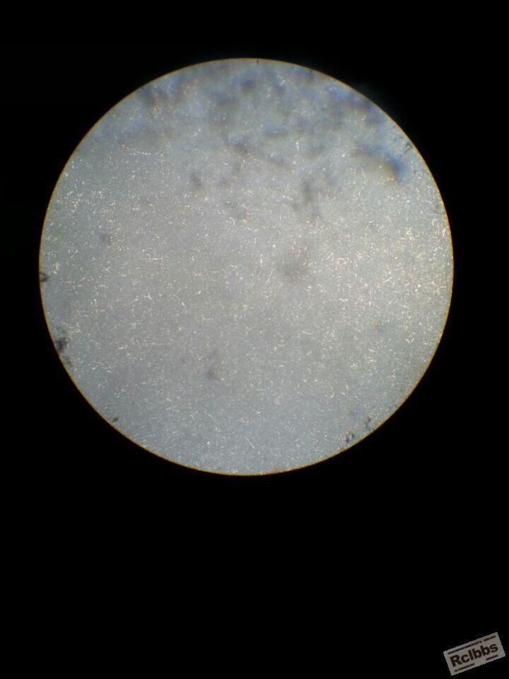

发表于 2014-8-18 10:54:49 | 显示全部楼层 |阅读模式
1 45钢调质
1 45钢调质
2
2
   经验不足,求高手指点评定调质组织级别!
发表于 2014-8-18 11:23:49 | 显示全部楼层
这没有调质,网状铁素体这么明显

 楼主| 发表于 2014-8-18 15:22:24 | 显示全部楼层
是调质的,1400mm*90*58尺寸的锻件,850淬火,590回火,可能表面有氧化皮,淬火冷却速度不够铁素体呈网状,查资料说铁素体呈网状分布就可以评定为8级,现在供货方说他们评定是4级,请高手帮忙看下
签到天数: 153 天
发表于 2014-8-18 16:08:31 | 显示全部楼层
1.按GB\T 13320-2007,第三级评级图评定
2.说实话,图片看得不是很清楚,7级或8级
发表于 2014-8-18 16:24:22 | 显示全部楼层
看尺寸这个工件还不小,取样部位在哪里,45#淬透性很差,根据标准应该评7-8级,如果取样比较靠心部的话,这种组织也很常见,根本淬不透的
签到天数: 539 天
 楼主| 发表于 2014-8-18 16:27:18 | 显示全部楼层
产品是火车车厢连接位置用锁闭杆,需方提出按13320-2007标准验收,1-5级合格,检测位置8mm处,但现在这个金相组织貌似和标准图谱上差别很大,我们现在跟热处理加工方也有不同看法,所以求指教!
发表于 2014-8-18 16:32:15 | 显示全部楼层
40℃以下的自来水淬火临界尺寸是:13--16.5mm;
油中淬火的临界尺寸是:6--9.5mm;
5%盐水中淬火的临界尺寸是:21mm;
可见,你这个尺寸的工件,取样部位只有在表面8mm以内取,才有可能有合格的金相组织,但如果淬火冷却有问题,肯定不会合格
签到天数: 539 天
 楼主| 发表于 2014-8-18 16:37:57 | 显示全部楼层
5%盐水中淬火的临界尺 ...
前面做试验,正火后粗加工再调质,30度左右水淬也只有大概6mm以内的位置是合格的,现在挂的两个图是锻后直接调质的,大概也就是6mm位置处的金相

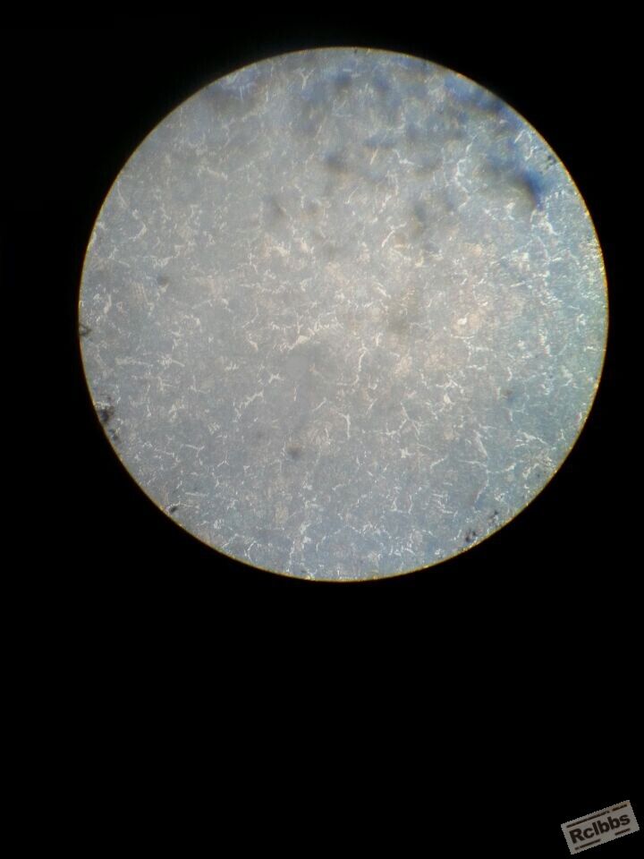

签到天数: 539 天
 楼主| 发表于 2014-8-18 17:27:56 | 显示全部楼层
jecc211 发表于 2014-8-18 16:56
样件都是照产品尺寸做的,增加正火粗车工序,需要加大锻件尺寸,延长加工周期,比较麻烦,所以想不做正火 ...
1.jpg 这个是粗车过的,这个金相组织可以吧?
发表于 2014-8-18 18:32:56 | 显示全部楼层
jecc211 发表于 2014-8-18 17:27
这个是粗车过的,这个金相组织可以吧?
    这个组织貌似可以。
    现实的情况是,厂商在试验品或初品生产中,毛料热处理充分。后续调质,组织都会是OK的。批量生产中,为了节省成本,可能就会省去预热处理了。
    当然金相图谱是标准,有时根据产品的使用性能,组织不一定非要达到图谱的要求,但前提是,这需要经验去判定。
