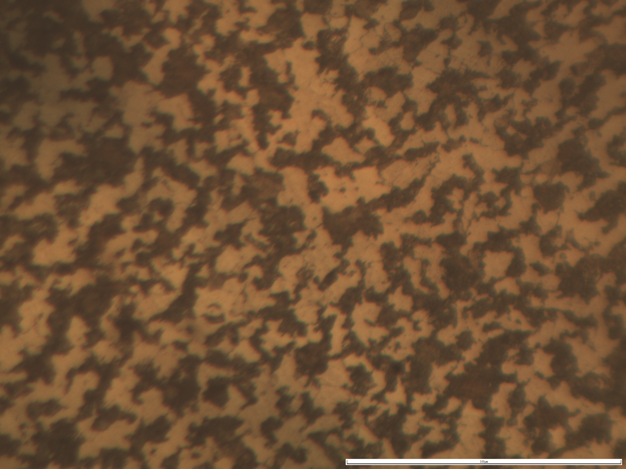

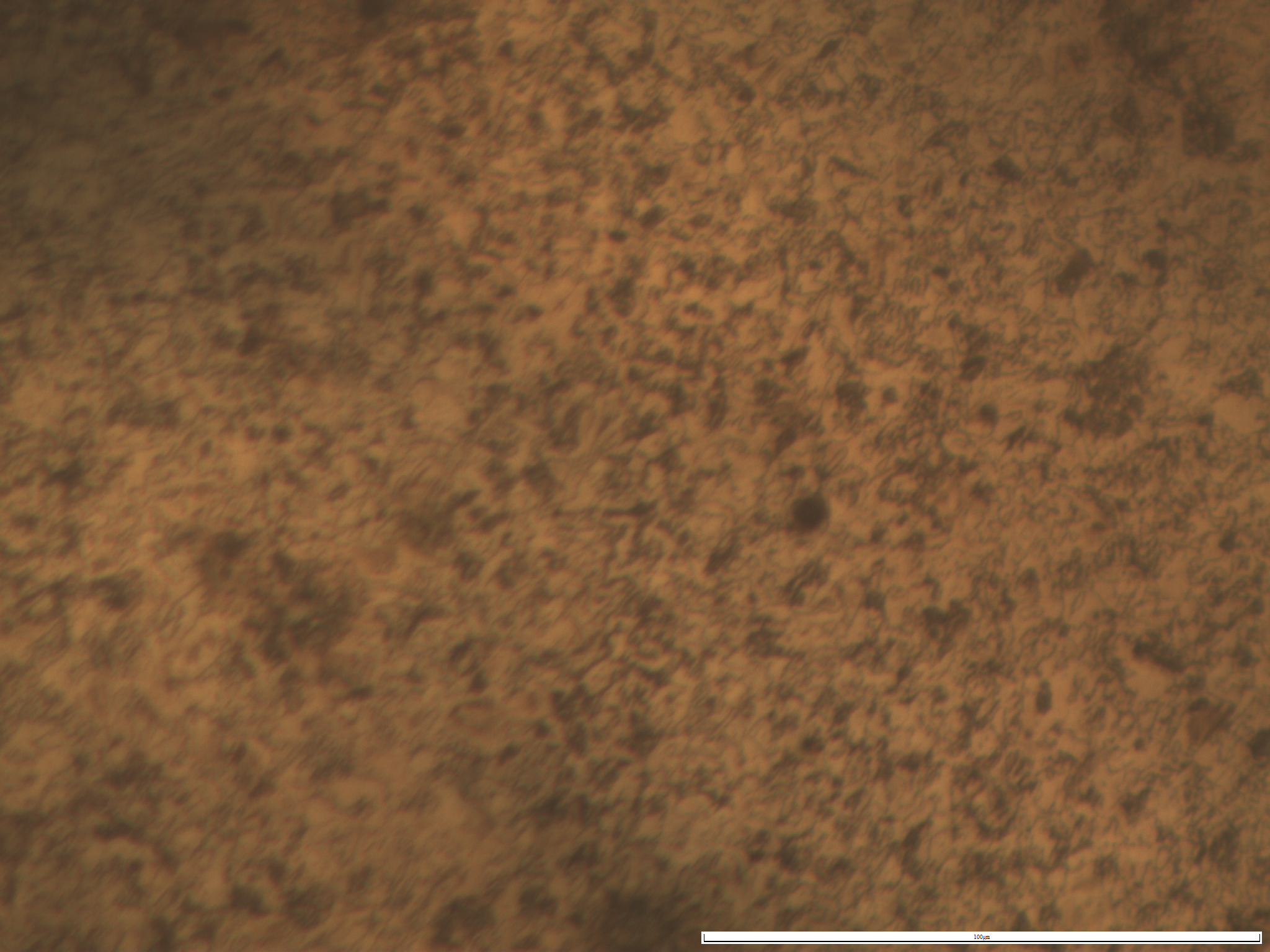

[求教:济钢原材料,SCM435 取样发现两种不同组织,不知道是什么原因,请懂金相的各位老师讲讲是什么原因!!!!!!!最好说说金相组织分析 硬度不一样 第一张
500倍 硬度107HRB
500倍  硬度107HRB
,第二张90HRB
500倍 硬度91HRB
500倍 硬度91HRB
.都是500倍                   谢谢了!

发表于 2014-8-18 14:04:22 | 显示全部楼层
107HRC?????????????????
 楼主| 发表于 2014-8-18 14:16:38 | 显示全部楼层
签到天数: 165 天
发表于 2014-8-18 14:25:05 | 显示全部楼层
咸鱼有梦 发表于 2014-8-18 14:16
对!  我反反复复打了3次
你确定这个数值是HRC而不是HB???
 楼主| 发表于 2014-8-18 14:45:24 | 显示全部楼层
jixieman 发表于 2014-8-18 14:25
你确定这个数值是HRC而不是HB???
恩。我这只有洛氏硬度计,这个是原材料盘圆 SCM435 这个硬度100左右很正常!我们一直在用  高工求教呀!说下两图
签到天数: 62 天
发表于 2014-8-18 21:14:32 | 显示全部楼层
SCM435是日本标准(JIS G4053-2003)钢材, 国内相对应的钢材35CrMo SCM435硬度为HRC36 43, HB269 341[2] 力学性能抗拉强度 σb (MPa
请问楼主,你家的硬度计是怎么打出这么牛的硬度而且还是洛氏???:@
 楼主| 发表于 2014-8-19 08:24:27 | 显示全部楼层
热处理小字辈 发表于 2014-8-18 21:14
SCM435是日本标准(JIS G4053-2003)钢材, 国内相对应的钢材35CrMo SCM435硬度为HRC36 43, HB269 341[2] 力学 ...
原谅我粗心大意!  不好意思是HRB,我错了。能不能说下两个组织史撒原因?我觉得应该后面的图硬度要高些呀!!!给我说下好吗   新手请谅解
 楼主| 发表于 2014-8-19 08:57:41 | 显示全部楼层
你确定这个数值是HRC而不是HB???
对不起我说错了  不是HRC   是HRB  但是是洛氏硬度计
签到天数: 165 天
发表于 2014-8-19 11:16:54 | 显示全部楼层
第一张图看着像球化状态(没有完全球化),第二张图就是普通退火状态。  如果是状态正确,这个硬度差异就很正常。
