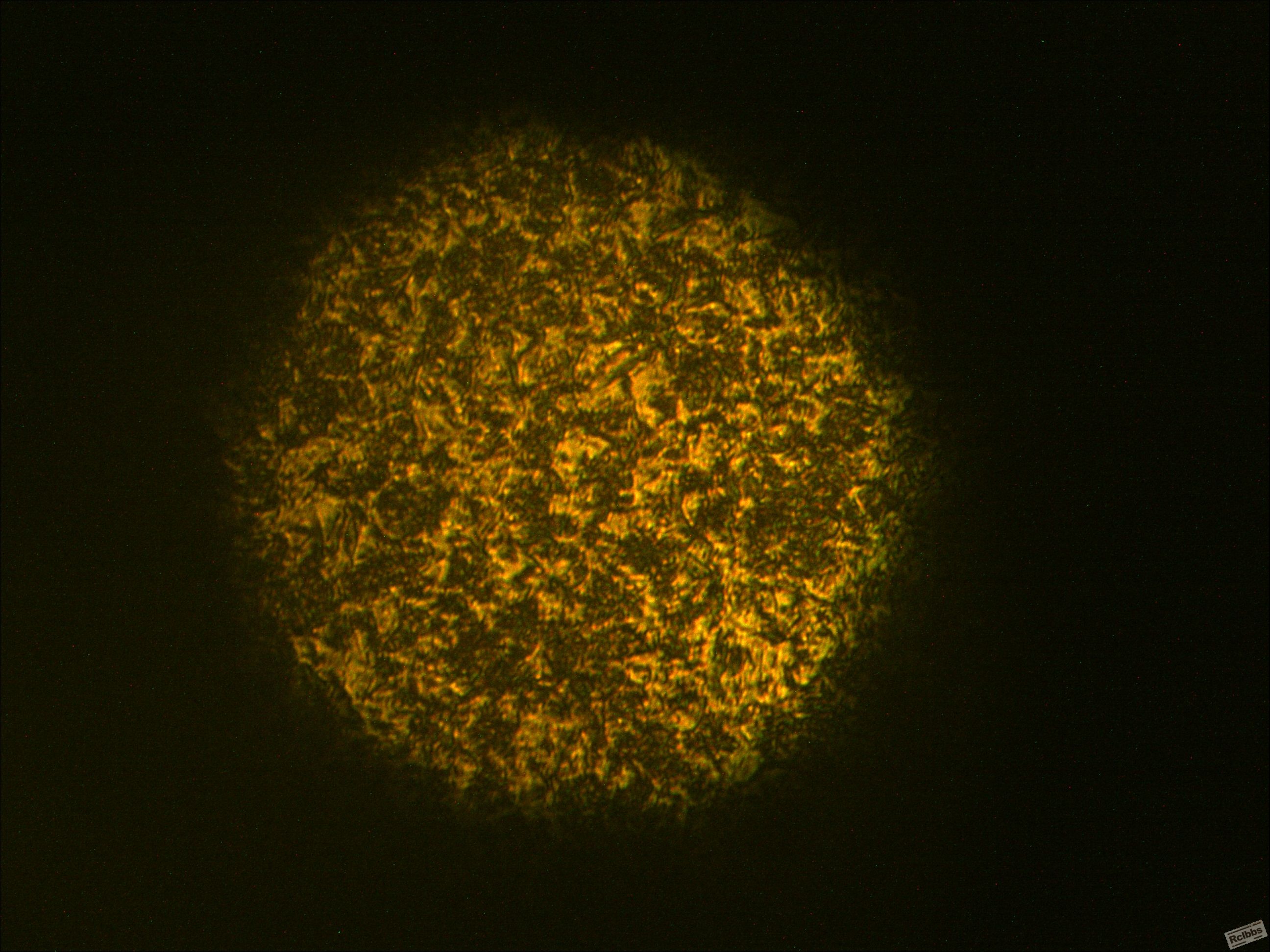

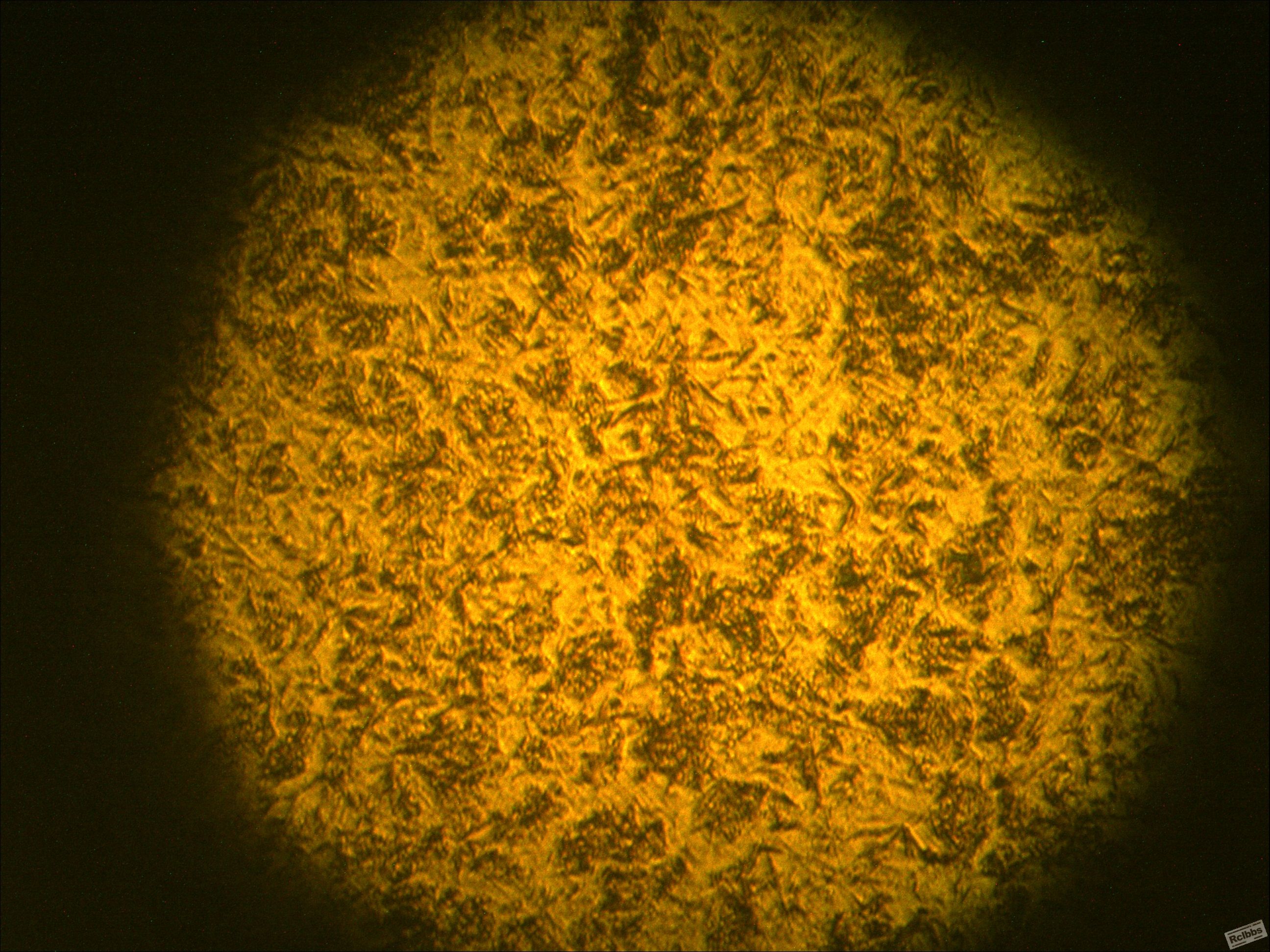

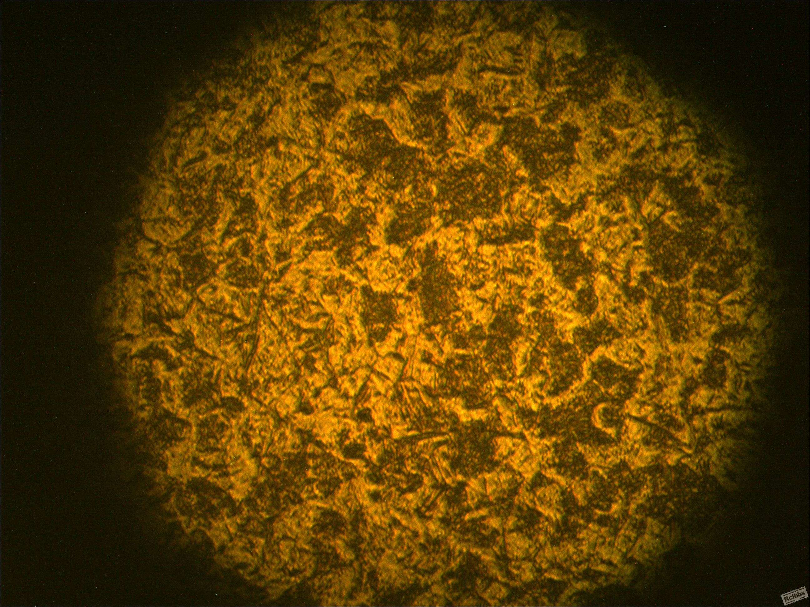

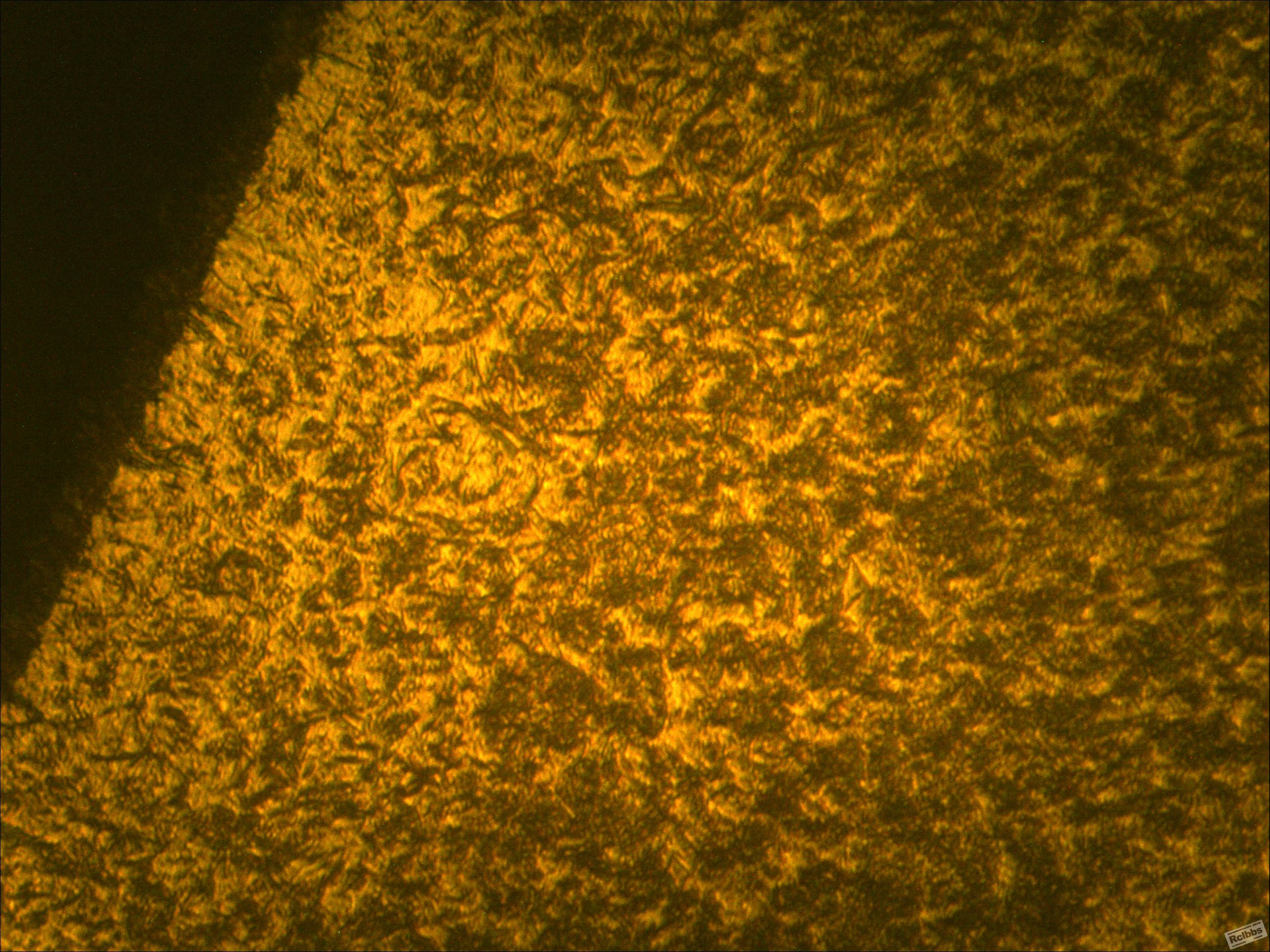

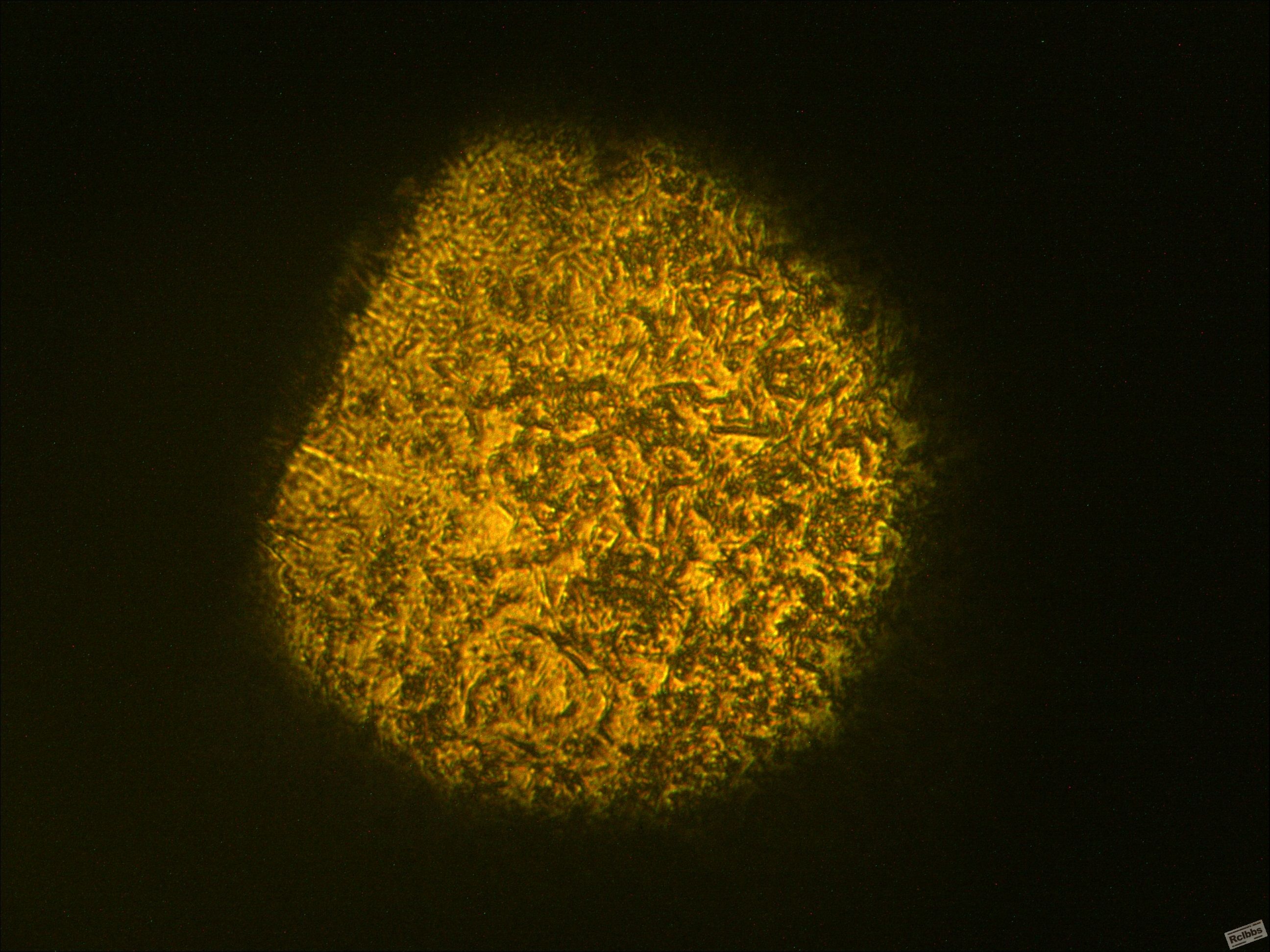

 楼主| 发表于 2014-8-19 18:31:52 | 显示全部楼层
额,居然没有人回,贴上一张今天刚做的金相,头疼的一米····G:/6206-02-02
 楼主| 发表于 2014-8-19 18:42:53 | 显示全部楼层
显微镜拍出来都是黄色的,太难看,跪求大大们指导啊!
