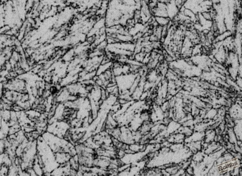

22低碳钢,Φ4x8销子。淬火+回火,硬度 HV226-229(实测)。
外协热处理,不知热处理工艺参数,对方说是“调质”。
不评论这个热处理工艺目的以及工艺是否合理。请问:这个金相算是回火索氏体么?
500x
签到天数: 22 天
发表于 2014-8-19 14:06:47 | 显示全部楼层
基本上应该是回火索氏体,但带状组织明显,马氏体位相明显,是否存在加热温度不均匀等现象?
发表于 2014-8-19 14:44:32 | 显示全部楼层
对于低碳钢,淬火后形成的是板条马氏体,经高温回火后还会保留板条位相,这种组织就是调质
签到天数: 165 天
发表于 2014-8-19 15:11:05 | 显示全部楼层
淬火时析出的铁素体相在回火的时候保留下来了,并且渗碳体部分趋于球状,这应该是高温回火的结果。
签到天数: 28 天

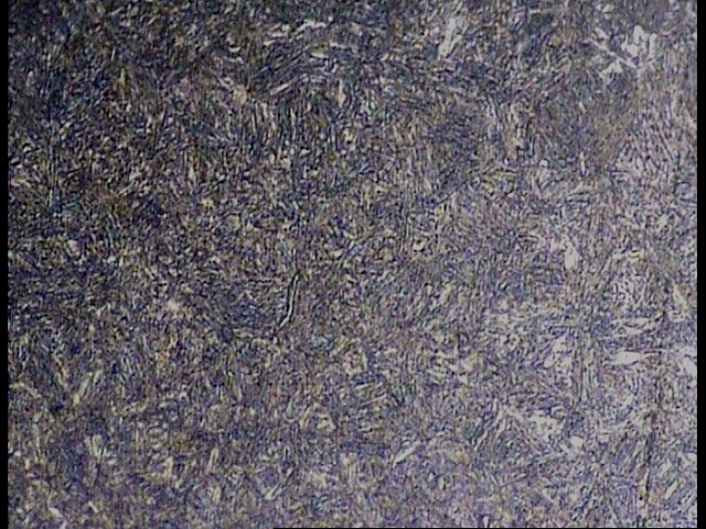

另一只Φ4x15销子,材料相当于22钢(10B21)。
工艺:渗碳(900°C),直接淬火(预冷到860°C,淬入70°C淬火油)+中温回火(410°C)。
芯部硬度 HV330-370(渗碳深0.15mm,表面硬度HV470-540)。
芯部金相(500x)如下,组织形貌与一楼金相相差很大。回火温度比1楼低100°C,碳化物应该更细小,分布更少,但情况似乎相反?原因何在?
签到天数: 312 天
发表于 2014-8-19 17:46:39 | 显示全部楼层
罗工这个渗碳件貌似拍到渗碳部位了,一楼的那个件回火温度应该在560℃左右
签到天数: 203 天
 楼主| 发表于 2014-8-19 21:39:27 | 显示全部楼层
离渗碳区比较远,照片左侧区域较暗,是金相制作时腐蚀的不好。

发表于 2014-8-20 09:05:06 | 显示全部楼层
B的加入是否是导致两者不同的原因?
签到天数: 165 天
发表于 2014-8-20 09:47:55 | 显示全部楼层
一个从完全奥氏体化降温淬火,一个加热到奥体氏化再淬火,两个不同的热处理工艺得到的结果肯定不一样啊

发表于 2014-8-21 15:17:38 | 显示全部楼层
低碳钢的回火索氏体就这个样子,与调质钢的看起来有些差异

 楼主| 发表于 2014-8-21 17:02:10 | 显示全部楼层
1楼和 6楼都是含碳量差不多的低碳钢,淬火温度也差不多。
不同的是,6楼回火温度比1楼低100多度,但金相照片看上去6楼回火温度比1楼高。这是我疑惑的地方。
发表于 2014-8-23 10:48:09 | 显示全部楼层
1楼是调质高温回火组织,6楼相当于900°C正火+860°C淬火后中温回火,对照1楼6楼组织均匀性好,带状组织消失,6楼晶粒要粗大不是回火温度高的问题,应该是渗碳后原始晶粒长大变粗所致,似乎不反常。
发表于 2014-8-25 11:06:28 | 显示全部楼层
6楼的带状组织没有了,
都是回火索氏体。

发表于 2014-8-26 07:58:20 | 显示全部楼层
应该是连铸坯,调质前未经锻造(或认真的锻造!),调质后保持了连铸拉坯结晶的方向性。
发表于 2014-10-30 16:59:44 | 显示全部楼层
保持马氏体位相的回火索氏体
签到天数: 128 天
发表于 2014-10-30 17:52:27 | 显示全部楼层
看到这个比较老的帖子,想必LZ的问题已经解决了。但看到很多回复还是想说,1楼那个组织是粒状贝氏体组织,是没有回火的组织。
签到天数: 809 天
发表于 2014-10-31 11:04:41 | 显示全部楼层
1楼和6楼的照片是不同的,主要是淬火组织不同,1楼是贝氏体回火后生成的回火索氏体,6楼是马氏体回火后生成的回火索氏体。1楼的淬火冷却速度明显慢了。
签到天数: 128 天
发表于 2014-10-31 11:57:23 | 显示全部楼层
HRC 发表于 2014-10-31 11:04
1楼和6楼的照片是不同的,主要是淬火组织不同,1楼是贝氏体回火后生成的回火索氏体,6楼是马氏体回火后生成 ...
1楼的图放大了看,明显是粒状贝氏体,没回火。
签到天数: 809 天
发表于 2014-11-1 08:13:22 | 显示全部楼层
