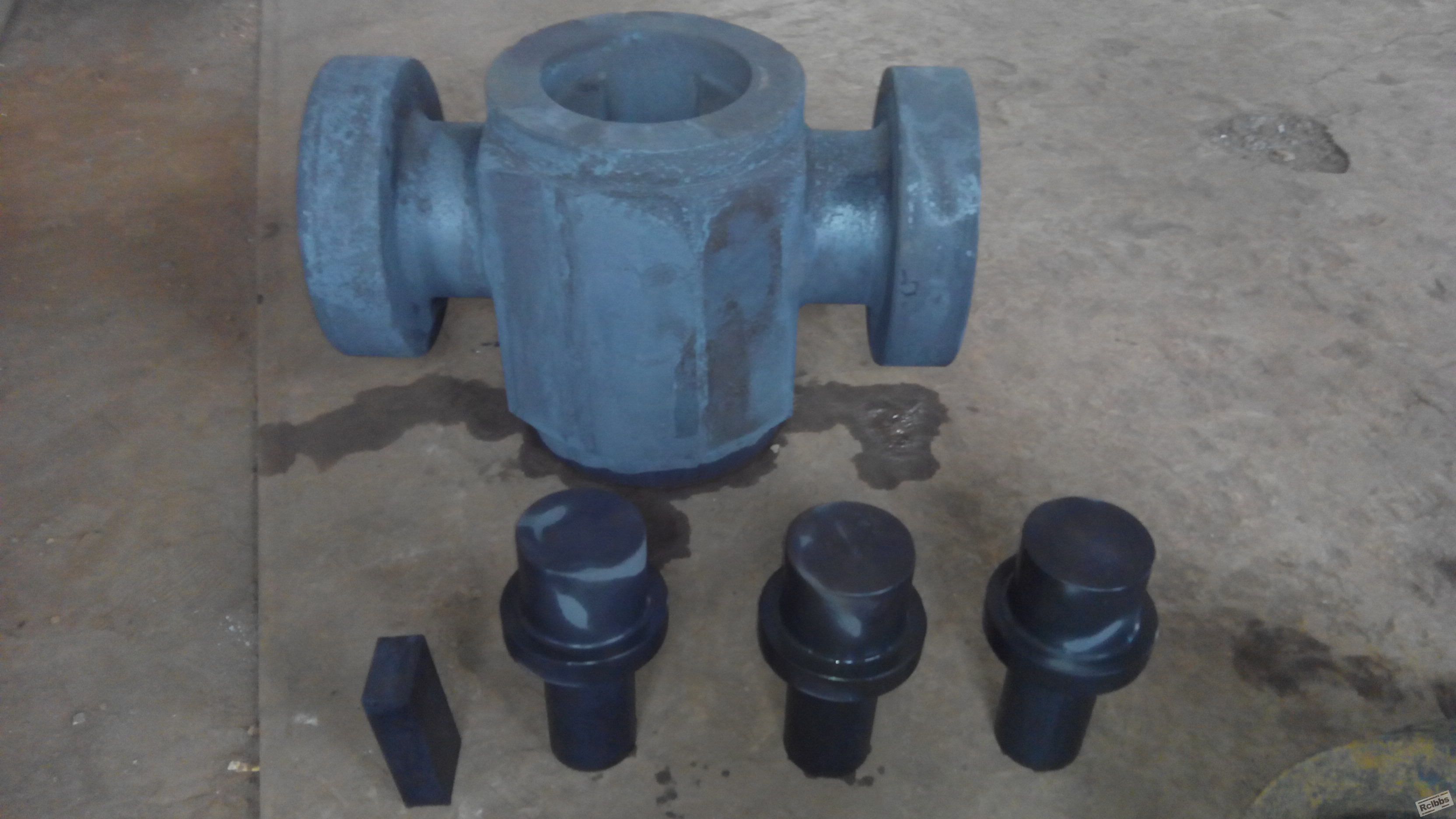

A182 F51(国内牌号00Cr22Ni5Mo3N)固溶处理时,工件表面有一块、一块和斑点状脱落,形成凹坑,工件表面有氧化皮(图片中大的工件),同炉处理小件表面无脱落、无氧化皮。
热处理工艺:室温入炉,升温速度小于200度/小时,920度等温1.5小时,1040度保温4.5小时
工件状态:锻造后粗加工,工件局部有线切割
签到天数: 365 天

工件有效厚度100mm左右,电炉加热。

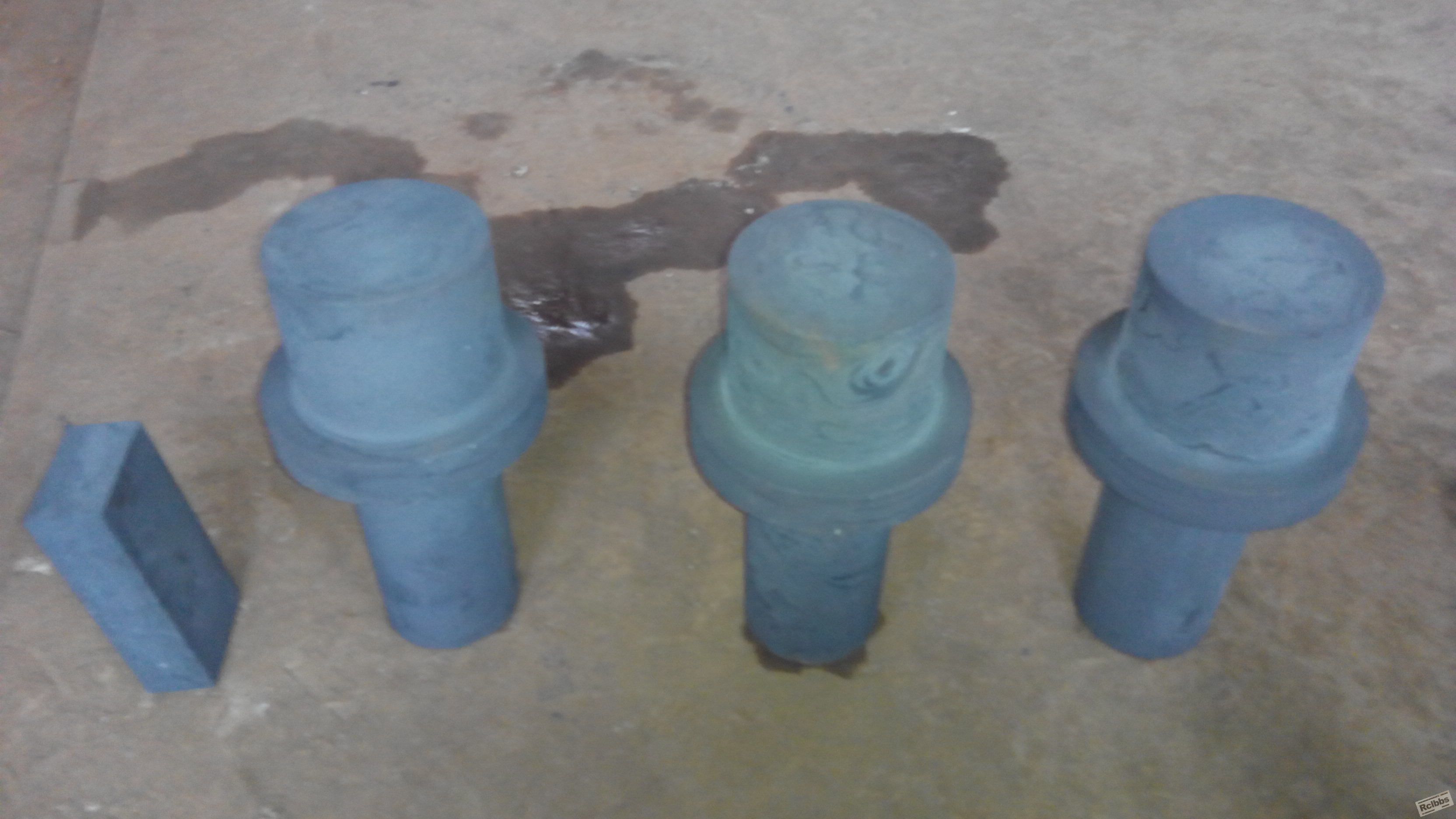

根据实际情况分析应该是线切割的影响,线切割时高温作用和线切割冷却液的腐蚀,破坏了原材料的组织和耐腐蚀性;线切割冷却液附着在工件上,工件在加热及保温过程中,进一步破坏了原材料的组织和耐腐蚀性,最终在工件入水冷却时脱落(如果是这个原因,希望论坛里面的前辈看到了,能分析深入分析一下原理)。
已准备验证:准备了3个试样、1个机加工状态、1个机加工+工件表面刷涂线切割冷却液、1个在线切割机床上加工一个面。

已验证:固溶处理后,机加工状态的表面无脱落、机加工+工件表面刷涂线切割冷却液的表面有氧化皮和轻微麻点脱落、线切割加工的面产生斑点状脱落。
