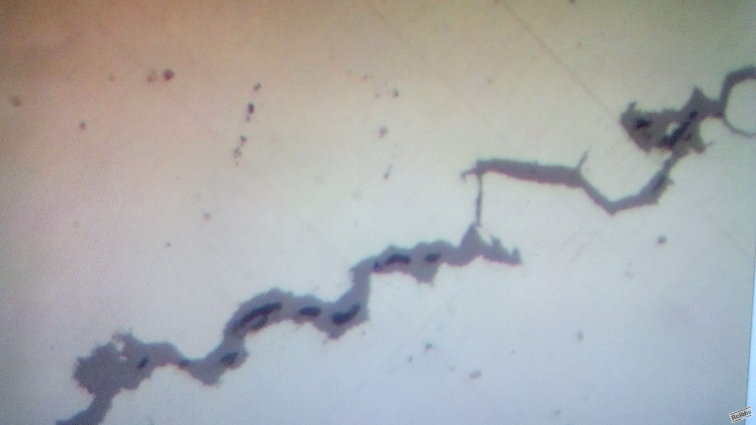

40cr调质裂纹  100倍 没有腐蚀
100X
100X
发表于 2014-8-25 20:47:35 | 显示全部楼层
出现部位在哪里呢?裂纹走向?空气炉加热还是盐浴炉加热?采用的是无保护空气炉回火吗?腐蚀后的金相组织怎么样?就简单的一张未腐蚀100倍图片不足以分析呢!除非经验特别丰富的老师傅才敢一眼定“乾坤”哦:L
签到天数: 8 天
发表于 2014-8-26 08:10:31 | 显示全部楼层
是脱碳或氧化吗?已经做完调质了,很难判断是不是热处理前还是高温回火后的氧化了。
发表于 2014-8-26 10:32:13 | 显示全部楼层
裂纹周围灰色的东西应该是氧化铁皮。。。。。
发表于 2014-8-26 20:59:05 | 显示全部楼层
首先,裂纹的形成有两种可能,1.原材料裂纹,这样在工件淬火后,在裂纹处会发现氧化皮。2,淬火裂纹,这样不会有氧化皮,。建议淬火完后观察一下。另外从裂纹的形状及走向看,应该是原材料裂纹,建议检查一下原材料。。。
