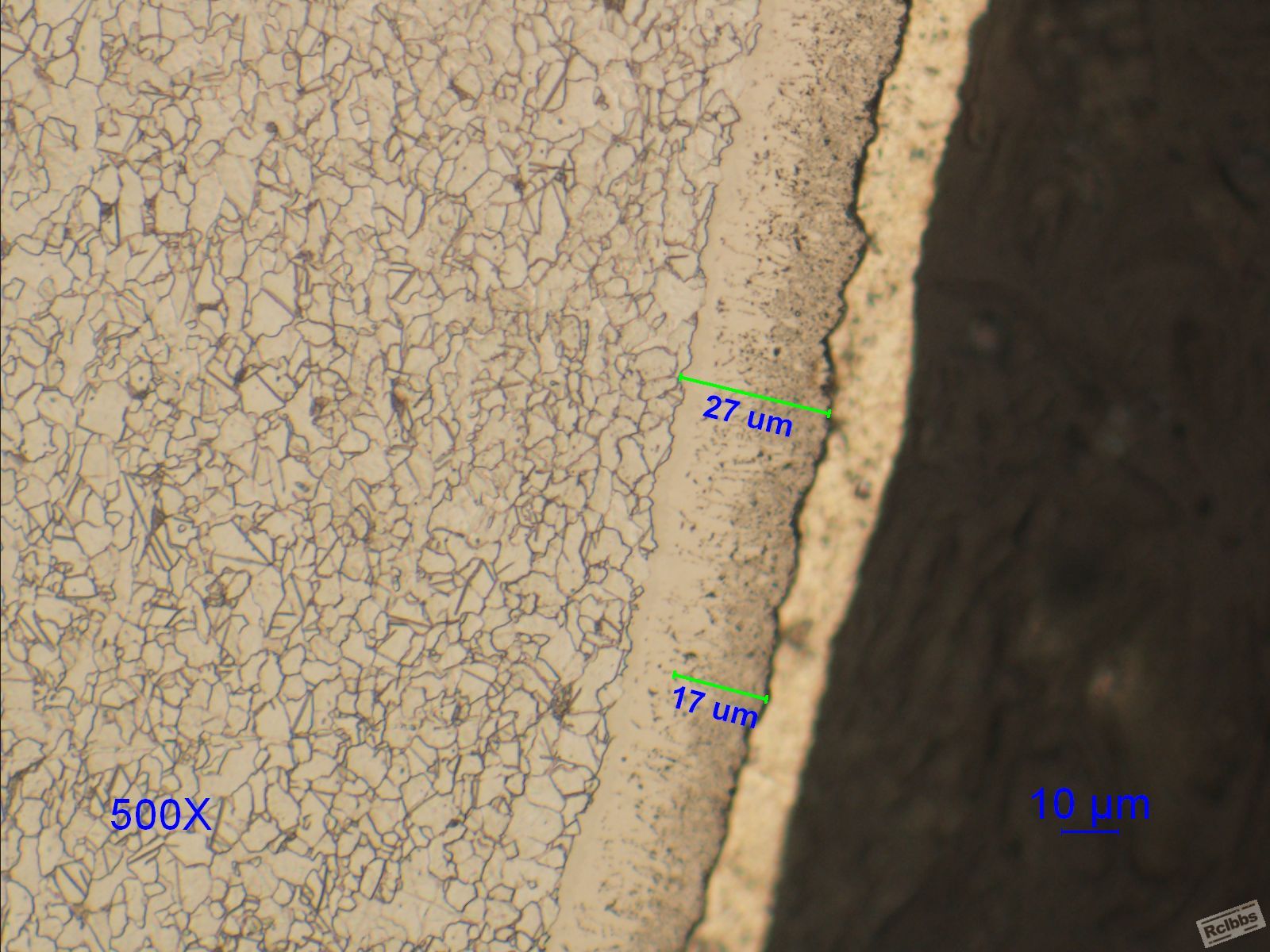

1.设备:爱协林气体氮化炉(炉膛体积3.4立方米);
2.材料:QSTE340(低碳钢,含碳量小于0.12)
3.工艺:(1)温度:570℃;
        (2)时间:4.5h;
        (3)气体流量:氮气5立方米每小时,氨气6立方米每小时,二氧化碳0.5立方米每小时。
4.问题:白亮层厚度及表面硬度均能满足要求,但是疏松异常严重(见附件照片),希望各位专家提些建议,如何调整工艺减少白亮层的疏松???

温度低一点,C02流量是不是大了一点,排气很重要。

分解率多少?

      以下几个问题请楼主回答:
      1.产品入炉温度?2.出炉温度?3.出炉后冷却方式?4.金相照片中你所表示的白亮层(灰带)外面的亮带是什么?

 楼主| 发表于 2014-11-3 11:22:51 | 显示全部楼层
孤鸿踏雪 发表于 2014-10-31 14:24
以下几个问题请楼主回答:
      1.产品入炉温度?2.出炉温度?3.出炉后冷却方式?4.金相照片中你 ...
1.室温入炉;
2.100℃出炉;
3.冷却时用冷却风机吹炉罐,同时用氮气置换炉内氨气;
4.白亮层外面的“亮带”是锡纸,防止磨抛时将氮化层磨碎。

        是井式气氮炉吗?其技术要求是什么?

此工艺有碳原子渗入吗?二氧化碳什么作用?
发表于 2014-11-4 13:26:37 | 显示全部楼层
出现疏松,应该是氨气及二氧化碳流量偏大引起的,可降低流量,同时延长工艺时间
      我来告诉你:在软氮化工艺温度条件下会发生如下反应:
         2NH3→2【N】+3H2
         H2+CO2→H2O+CO
         2CO→【C】+CO2
         【C】与【N】在共渗的工艺温度下实现共渗。

发表于 2014-11-6 09:29:32 | 显示全部楼层
         2NH3→2【N】+3H2
2CO→【C】+CO2
                 此反应在室温下能实现吗?
还是说有一定的温度范围要求才能生成活性碳原子?
发表于 2014-11-6 10:51:19 | 显示全部楼层
LSL555 发表于 2014-11-6 09:29
2CO→【C】+CO2
                 此反应在室温下能实现吗?
      室温当然不行,但在500℃左右一定可以,毋庸置疑!
