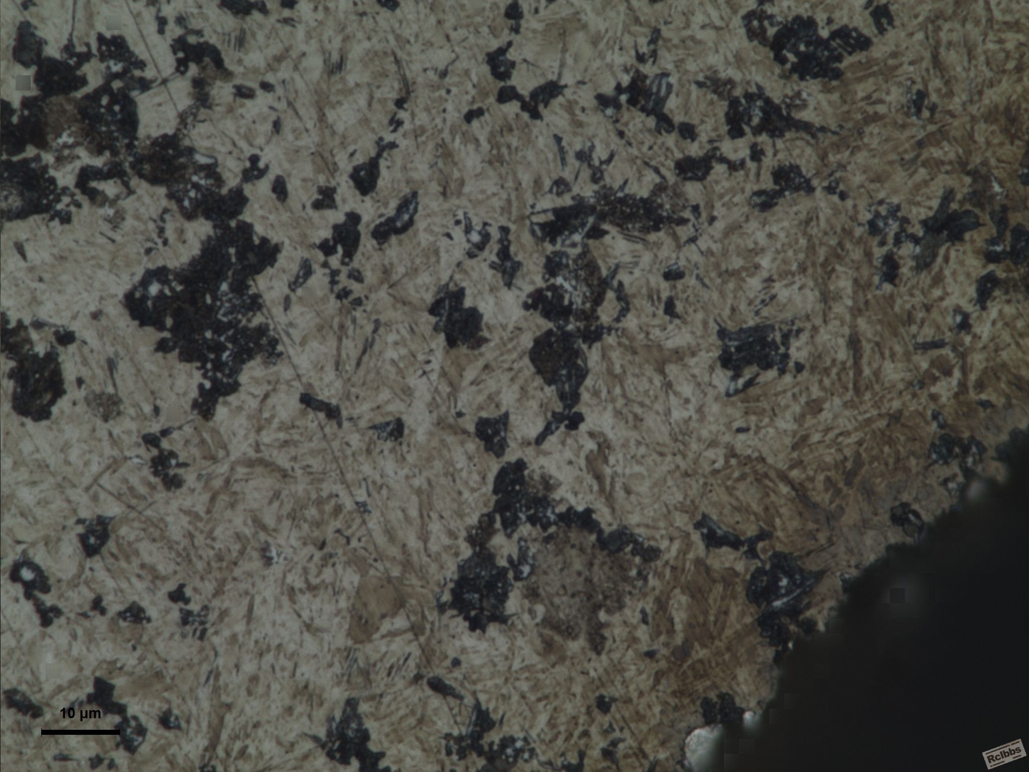

材质65Mn
因焊接回火不当,切割时发生断裂。不多说,直接上图
请告知黑色相是什么组织。
chg1555 + 10 感谢上传!

 楼主| 发表于 2014-8-28 16:41:42 | 显示全部楼层
补充一下,这种黑色相,客户那边给过类似的判断,他们说是回屈,大家肿么看?

发表于 2014-8-28 18:38:36 | 显示全部楼层
你能确认这些黑色物不是污染物吗?

发表于 2014-8-28 19:39:42 | 显示全部楼层
先不做腐蚀看看。然后腐蚀对比一下。

发表于 2014-8-28 21:28:28 | 显示全部楼层
这个已经出现裂纹了,是夹杂乎???
发表于 2014-8-28 22:29:08 | 显示全部楼层
我第一眼看就觉得是屈氏体,屈氏体在光学显微镜下就是一团黑,它是极细小的铁素体和渗碳体的机械混合物。

发表于 2014-8-28 22:41:57 | 显示全部楼层
这要是屈式体  我把他吃喽
发表于 2014-8-29 08:40:29 | 显示全部楼层
这么不规律,不像屈氏体啊。

发表于 2014-8-29 09:26:08 | 显示全部楼层
重新磨一下,未腐蚀的看下,再腐蚀之后看下。
个人看法应该不是屈氏体
签到天数: 129 天
发表于 2014-8-29 09:50:10 | 显示全部楼层
楼主,请看中间偏上最大的一块,放大,再仔细看一下,不是屈氏体.

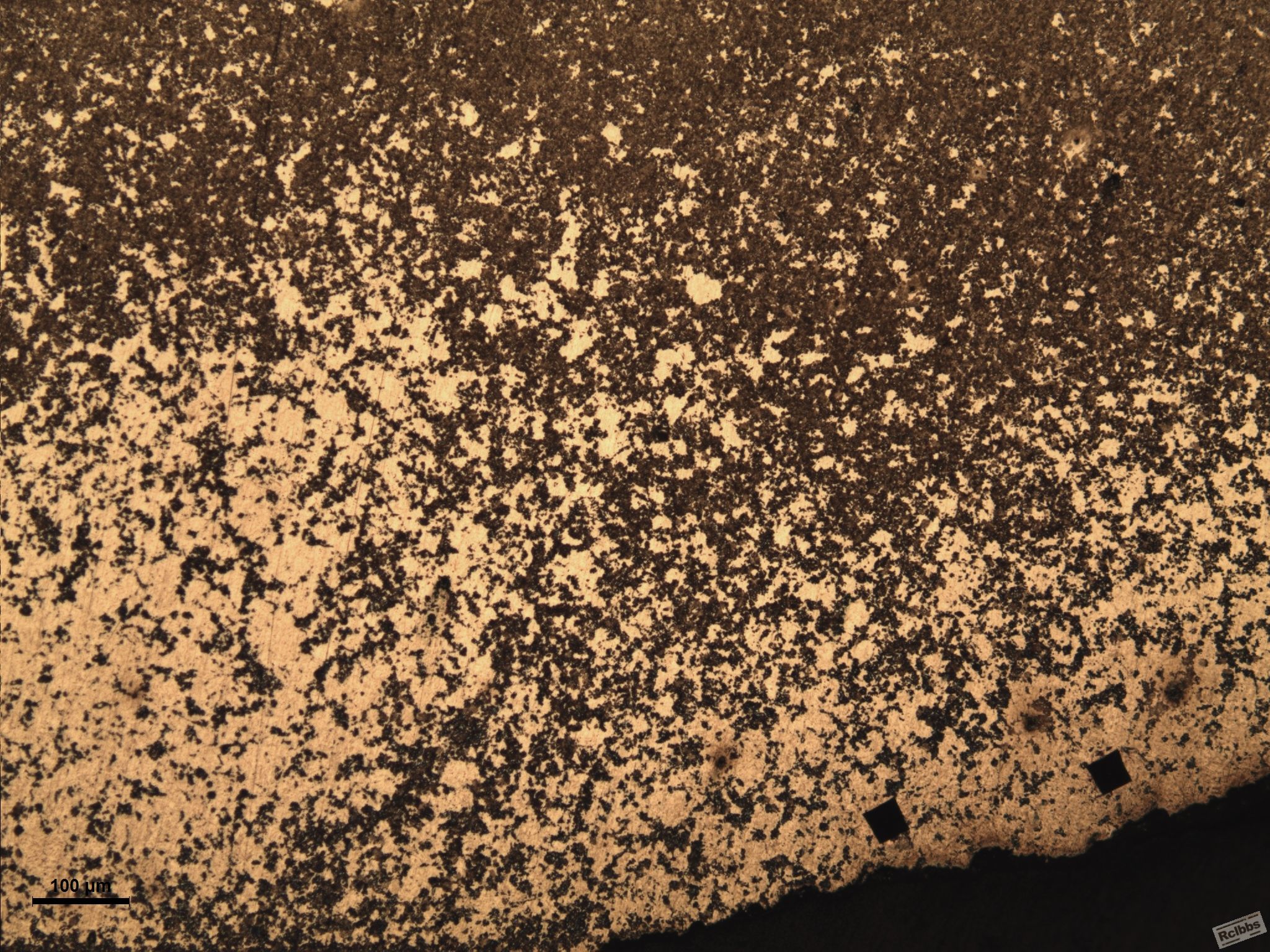

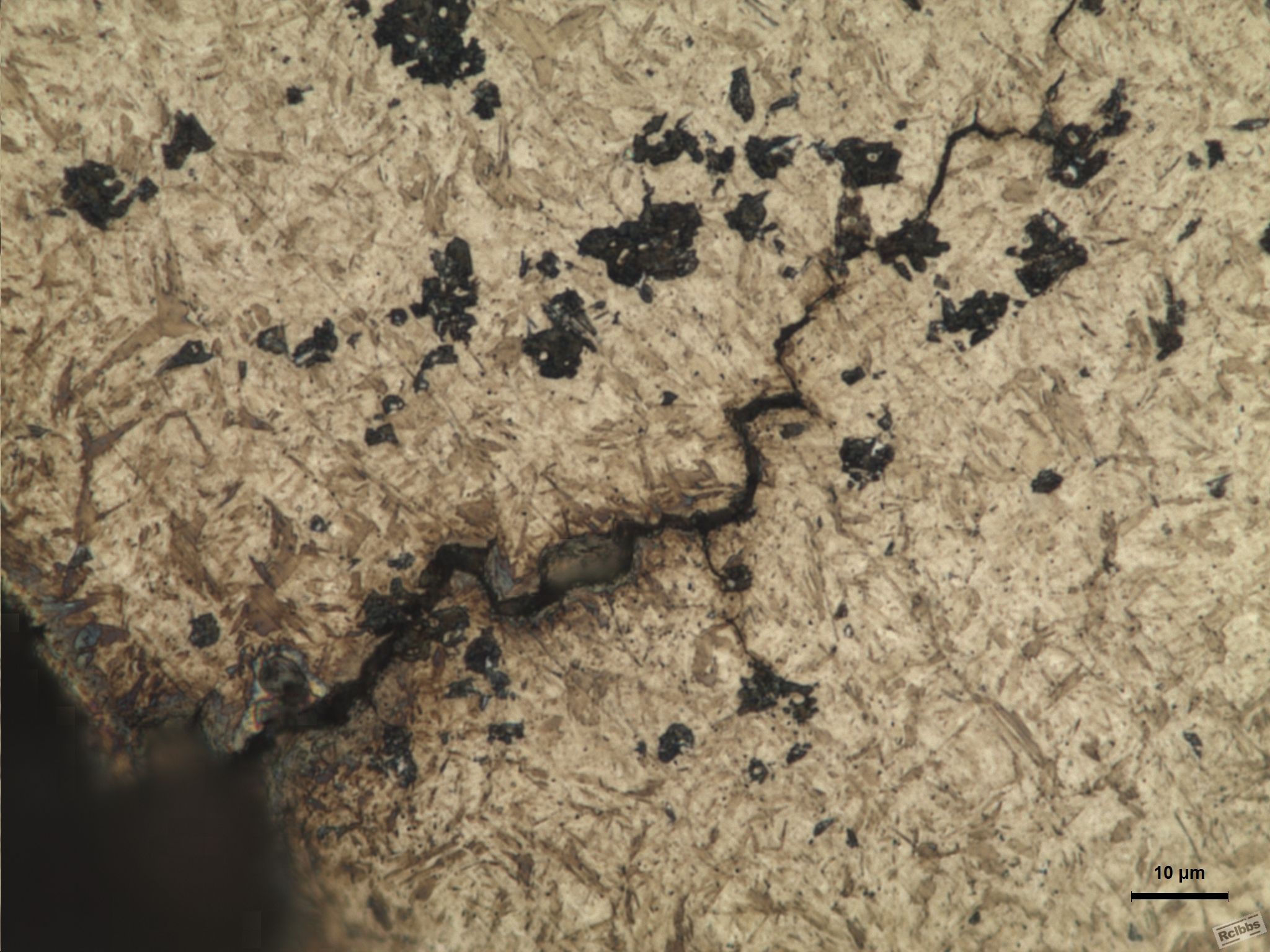

 楼主| 发表于 2014-8-29 14:15:58 | 显示全部楼层
只凭一张图不太好判断,我补发两个图给各位老师
100x
1000X
另外说下工艺
焊接温度800,焊接后再次加热到450度进行瞬间回火。
至于污染物,我可以肯定不是,这类金相进行了很多次试验,每次都有这种相出现。不可能每次都有污染物。

发表于 2014-8-29 14:52:00 | 显示全部楼层
里面抱着金属颗粒的氧化物夹杂。

签到天数: 941 天
发表于 2014-8-29 18:09:54 | 显示全部楼层
100x
根据补发的两个图,应是屈氏体。
签到天数: 129 天
发表于 2014-8-29 19:57:05 | 显示全部楼层
QQ448997695 发表于 2014-8-29 14:18
版主您好,谢谢你的回答,图片已经是1000X的了,不能再放大了,我们这条件就这样,请见谅!
100X那张是屈氏体,补充1000X的一张,有几个位置确实是屈氏体,而大块状屈氏体没有怎么见识过,学习了。谢谢!

看了你这两张照片和硬度,我更加确定黑色团状物为屈氏体,而其他暗色的组织是马氏体。建议你对黑色团状物打显微硬度进行验证,它的硬度要是低得多就更加确定了
发表于 2014-8-31 09:00:13 | 显示全部楼层
除了图片清晰外,有条裂纹,其他不敢断定。
