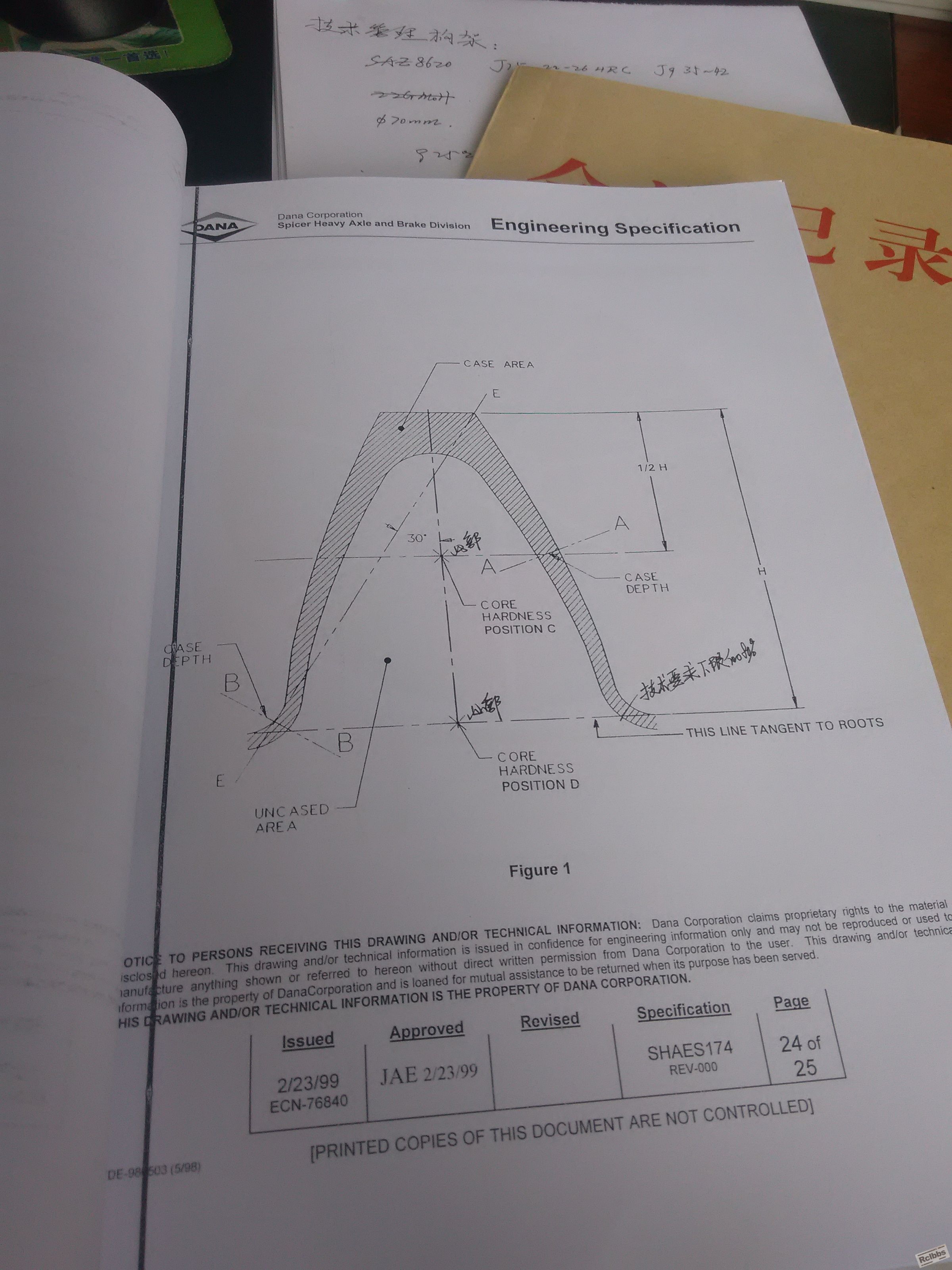

  材料 8620  产品  轴类  直径 70MM  技术要求  有效硬化层  1.0-1.4   心部 300到400之间 ,齿节圆和齿根圆之间的差别在0.3MM。工艺  1.  925度强渗  时间5H    2.  扩散900度  时间2.5H  3. 保温 840  时间40分钟  开始用 等温分级淬火油  金相结果  深层 1.2到1.4之间  心部 250到 280之间 不合格  最大的问题是  齿节圆 和齿根圆 相差太大了用 打出的有效硬化层 齿节圆有1.1到1.2  但齿根圆 只有0.4到0.5 。如果用金像显微镜下看 2者区别也就0.2到0.3  这问题实验了好久,就是解决不了,现在换了快速淬火油,只有心部硬度提高一点,大概在280到300之间。
   请教各位专家,这问题怎么解决,有好的办法吗。我认为是淬火这块出了问题,就是心部硬度打不上去。还有我们正火不是等温正火的,但是其他8620材料的产品直径到100MM都合格

发表于 2014-9-1 12:23:15 | 显示全部楼层
一般轴类渗碳淬火件,心部硬度检测位置为距表面有效硬化层3倍的位置处进行检查,符合技术要求即可。
签到天数: 19 天
发表于 2014-9-1 12:35:01 | 显示全部楼层
齿轮件,硬化层以齿节圆位置为检测位置点。
