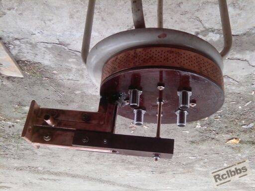

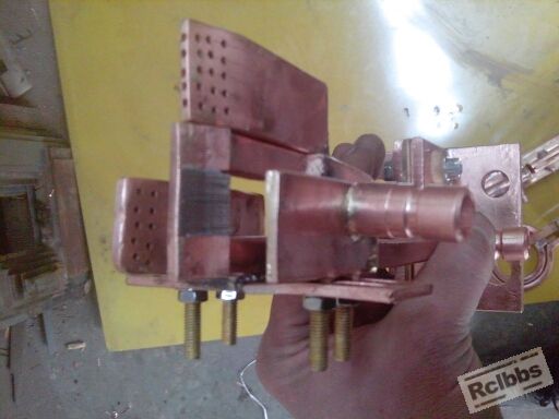

还有好多估计是太大发不出去,有异形感应器,平面感应器,曲轴感应器,内孔感应器,大齿圈整体淬火感应器,球面感应器等

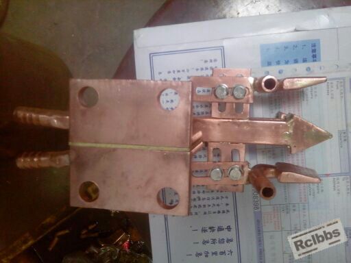

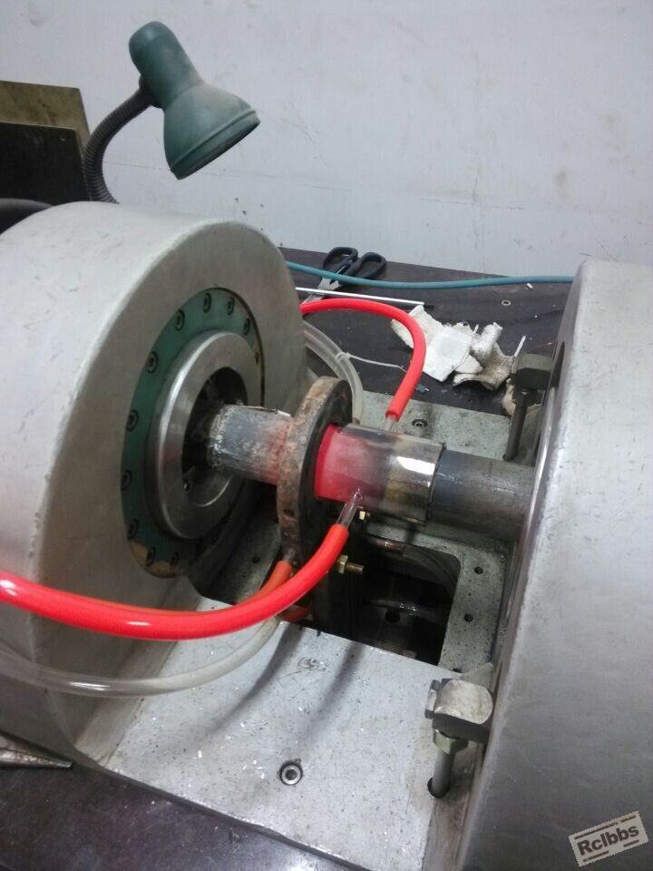

晒晒我们的感应器。挺好用的。
中频加热
中频加热
