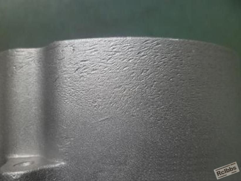

一.流痕和花纹
外观检查:铸件表面上有与金属液流动方向一致的条纹,有明显可见的与金属基体颜色不一样的无方向性的纹路,无发展趋势。
1.流痕产生的原因有如下几点:
(1)模温过低。
(2)浇道设计不良,内浇口位置不良。
(3)料温过低。
(4)填充速度低,填充时间短。
(5)浇注系统不合理。
(6)排气不良。
(7)喷雾不合理。
2.花纹产生的原因是型腔内涂料喷涂过多或涂料质量较差,解决和防止的方法如下:
(1)调整内浇道截面积或位置。
(2)提高模温。
(3)调整内浇道速度及压力。
(4)适当的选用涂料及调整用量。

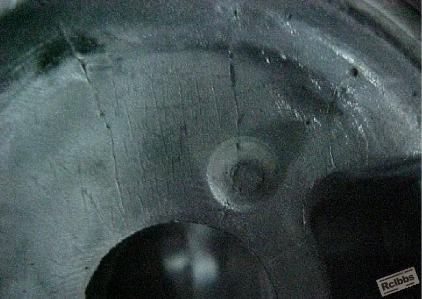

二.网状毛翅(龟裂纹)
外观检查:压铸件表面上有网状发丝一样凸起或凹陷的痕迹,随压铸次数增加而不断扩大和延伸。
产生原因如下:
(1)压铸模腔表面有裂纹。
(2)压铸模预热不均匀。
解决和防止的方法为:
(1)压铸模要定期或压铸一定次数后,应作退火处理、消除型腔内应力。
(2)如果型腔表面已出现龟裂纹,应打磨成型表面,去掉裂纹层。
(3)模具预热要均匀。

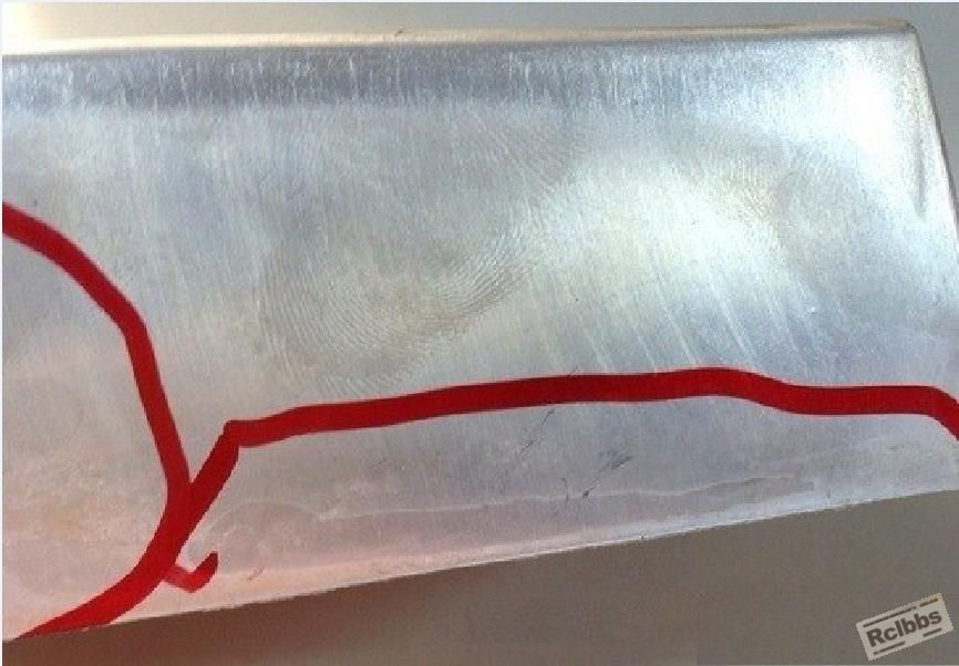

三.冷隔
外观检查:压铸件表面有明显的、不规则的、下陷线性型纹路(有穿透与不穿透两种)形状细小而狭长,有时交接边缘光滑,在外力作用下有断开的可能。
产生原因如下:
(1)两股金属流相互对接,但未完全熔合而又无夹杂存在其间,两股金属结合力又很薄弱;
(2)浇注温度或压铸模温度偏低;
(3)浇道位置不对或流路过长;
(4)填充速度低。
解决和防止的方法为:
(1)适当提高浇注温度;
(2)提高压射比压缩短填充时间,提高压射速度。
(3)改善排气、填充条件。

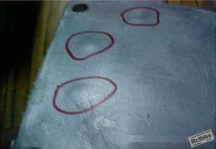

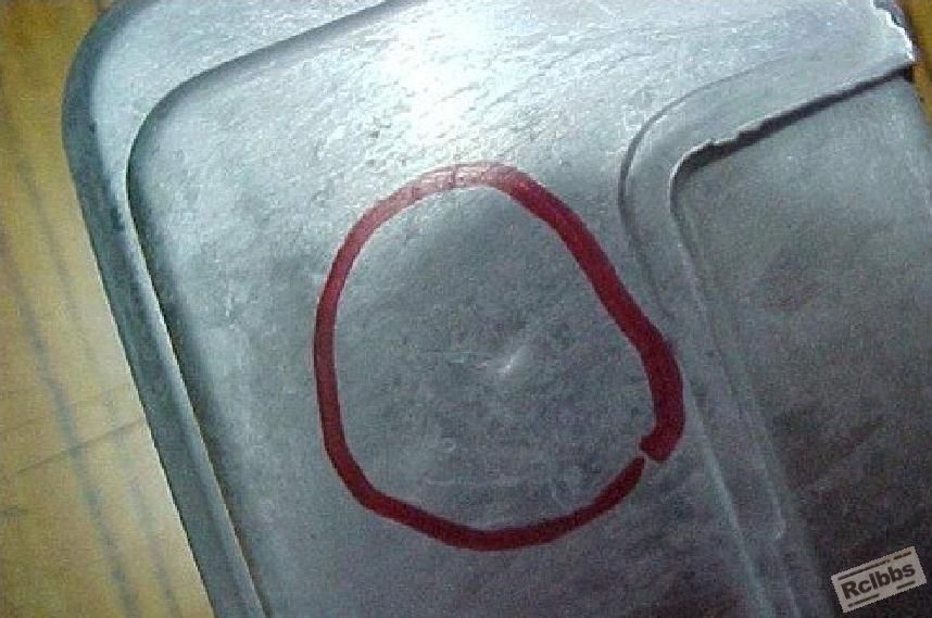

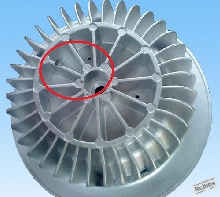

四.缩陷(凹痕)
外观检查:在压铸件厚大部分的表面上有平滑的凹痕(状如盘碟)。
产生原因如下:
(1)由收缩引起
1.1压铸件设计不当壁厚差太大;
1.2浇道位置不当;
1.3压射比压低,保压时间短;
1.4压铸模局部温度过高。
(2)冷却系统设计不合理;
(3)开模过早;
(4)浇注温度过高。
解决和防止的方法为:
(1)壁厚应均匀;
(2)厚薄过渡要缓和;
(3)正确选择合金液导入位置及增加内浇道截面积;
(4)增加压射压力,延长保压时间;
(5)适当降低浇注温度及压铸模温度;
(6)对局部高温要局部冷却;
(7)改善排溢条件;

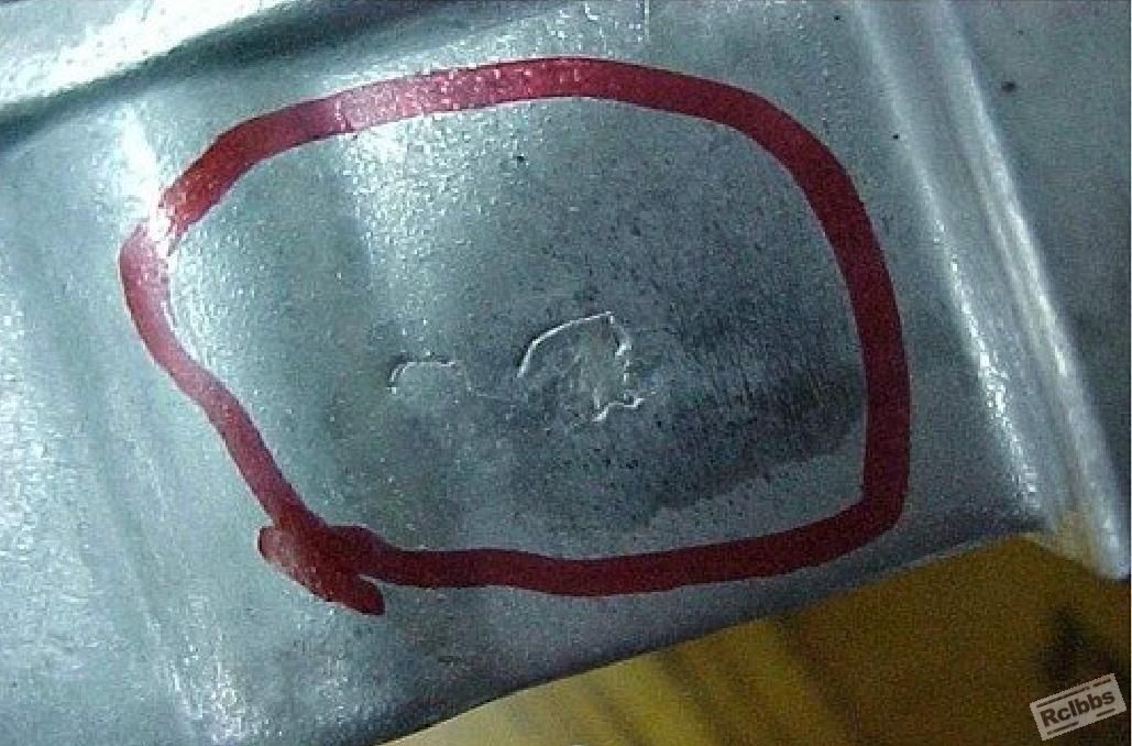

六.粘附物痕迹
外观检查:小片状及金属或非金属与金属的基体部分熔接,在外力的作用下剥落小片状物,剥落后的铸件表面有的发亮、有的为暗灰色。
产生的原因如下:
(1)在压铸模型腔表面有金属或非金属残留物;
(2)浇注时先带进杂质附在型腔表面上。
解决和防止的方法为:
(1)在压铸前对型腔压室及浇注系统要清理干净,去除金属或非金属粘附物;
(2)对浇注的合金也要清理干净;
(3)选择合适的涂料,涂层要均匀。

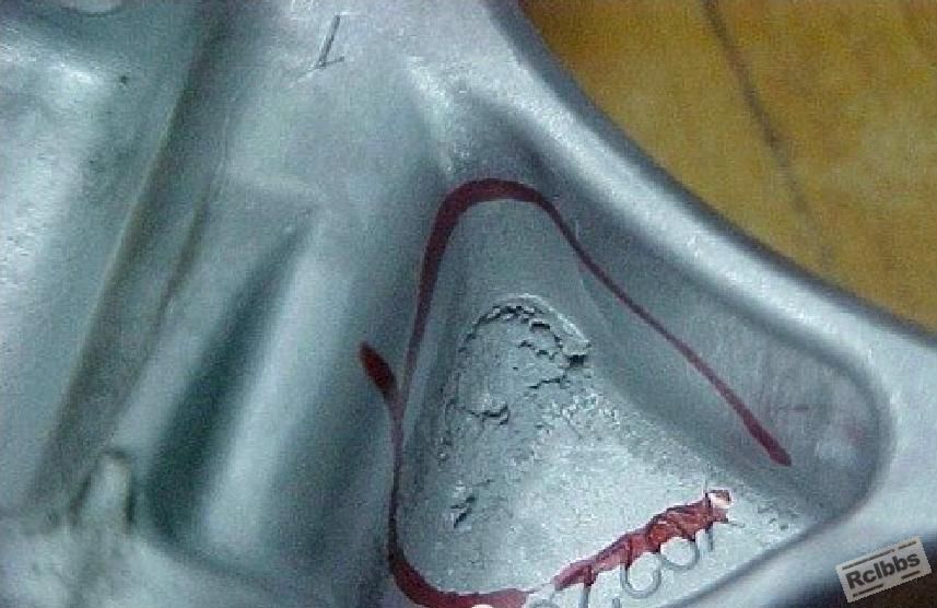

七.分层(夹皮及剥落)
外观检查或破坏检查:在铸件局部有金属的明显层次。
产生的原因如下:
(1)模具刚性不够在金属液填充过程中,模板产生抖动;
(2)在压射过程中冲头出现爬行现象;
(3)浇道系统设计不当。
解决和防止的方法为:
(1)加强模具刚度,紧固模具部件,使之稳定;
(2)调整压射冲头与压室的配合,消除爬行现象;
(3)合理设计内浇道。

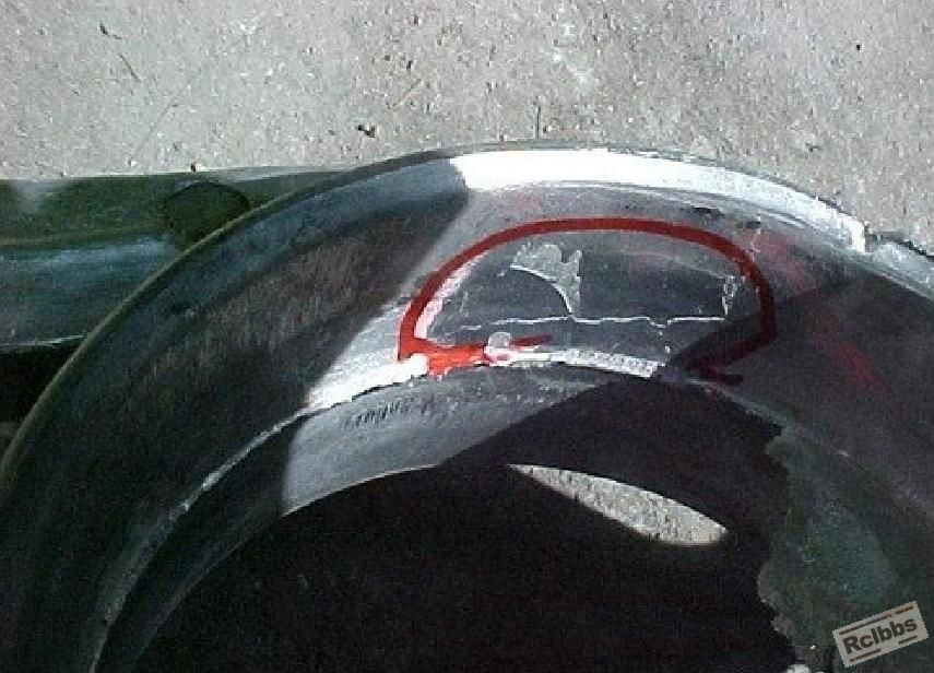

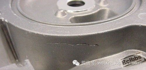

十.裂纹
外观检查:将铸件放在碱性溶液中,裂纹处呈暗灰色。金属基体的破坏与裂开呈直线或波浪线形,纹路狭小而长,在外力作用下有发展趋势。
铝合金铸件裂纹.
产生的原因:
(1)合金中铁含量过高或硅含量过低;合金中有害杂质的含量过高,降低了合金的可塑性;铝硅合金、铝硅铜合金含锌或含铜量过高;铝镁合金中含镁量过多;
(2)留模时间过短,保压时间短;铸件壁厚有剧烈变化之处;
(3)局部包紧力过大,顶出时受力不均。
解决和防止的方法:
(1)正确控制合金成分,在某些情况下:可在合金中加纯铝锭以降低合金中含镁量;或在合金中加铝硅中间合金以提高硅含量。
(2)提高型(模)具温度;改变铸件结构,调整抽芯机构或使推杆受力均力;
(3)加大拔模斜度,局部使用强力脱模剂;
(4)增加留模时间、增加保压时间。
