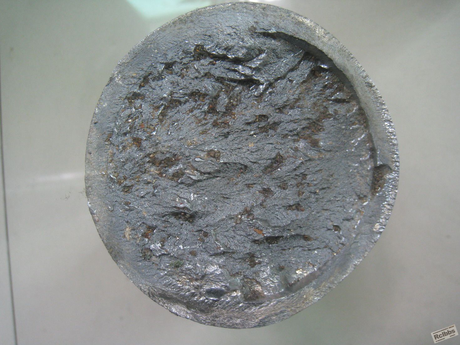

请大家根据断裂面的图片,进行分析。谢谢。
 楼主| 发表于 2014-9-1 16:33:23 | 显示全部楼层
请大家查看附件中的相应图片,谢谢

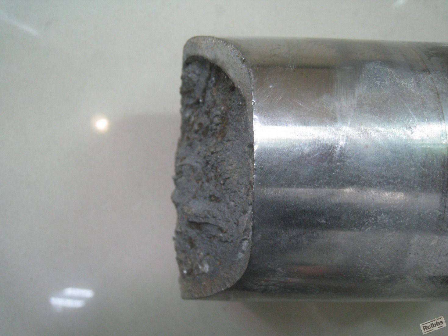

 楼主| 发表于 2014-9-1 16:34:54 | 显示全部楼层
断裂轴的另一个视角的图片,,谢谢

发表于 2014-9-1 16:36:17 | 显示全部楼层
查一下光谱看成分偏析,另外做一下夹杂,表面看起来很像硫化物。
 楼主| 发表于 2014-9-1 16:46:17 | 显示全部楼层
谢谢,表面有黄砂,没清理地很干净

发表于 2014-9-2 12:59:52 | 显示全部楼层
一般中频淬火的产品必须要调质处理,检查一下基体硬度是多少

发表于 2014-9-2 13:31:05 | 显示全部楼层
还需要介绍更多的信息,工作情况,受力情况,组织怎么样,等,从断口看有很小面积的疲劳扩展区,然后一次性断裂
发表于 2014-9-2 20:37:00 | 显示全部楼层
楼主没说材料的成型过程。断口看如果是连铸,或离心铸,是否处于断流熔合面?我感觉成型过程是关键。
发表于 2014-9-3 10:21:12 | 显示全部楼层
信息太少,只能猜了。
断口相对平齐,外圈太平齐了,都有脆性断裂特征了,不符合45号钢调质件的断裂特征,硬度多少?回火是否充分?断口微观是什么特征?沿晶还是解理又或是韧窝?

发表于 2014-9-3 11:52:12 | 显示全部楼层
个人意见,两个方面:一,产品调质过程出现问题;二,产品材料存在问题!

发表于 2014-9-3 16:27:00 | 显示全部楼层
河流花样!!!
还是上面的高手说的,这种产品这种材料是必须先进行调质的,回火索氏体断裂后应该呈现的众多小韧窝的,但你这断口明显不是那么回事。所以我建议做个金相打个调质部分的硬度看看。
由于对断口认识不足,以上仅供参考!

发表于 2014-9-4 12:48:43 | 显示全部楼层
什么工况环境使用的,受扭力还是压力?
切开看看组织和晶粒度,XY方向上打硬度看看有无异常。
个人就楼主提供图片断口看不出异常来。
发表于 2014-9-5 00:29:33 | 显示全部楼层
通俗点说就是应力释放了。需要调制处理。
