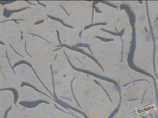

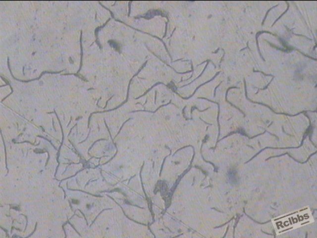

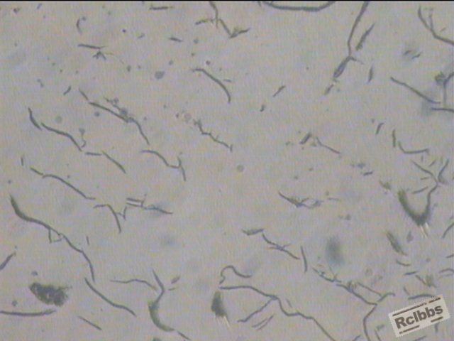

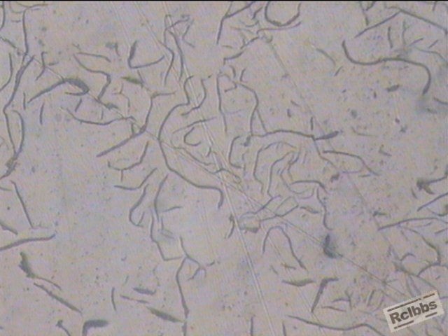

大家帮我这个新手看看,这个是什么石墨类型啊??急急,谢谢

发表于 2014-9-2 15:38:47 | 显示全部楼层
             A型+C型

发表于 2014-9-2 16:39:00 | 显示全部楼层
根据(金属材料金相图谱)P72,这是A型石墨

发表于 2014-9-2 16:44:34 | 显示全部楼层
A型石墨:o

 楼主| 发表于 2014-9-2 16:48:16 | 显示全部楼层
没有C型么,楼上说有,但是我找不到

 楼主| 发表于 2014-9-2 16:50:02 | 显示全部楼层
那就再来两幅吧,帮帮看看,可怜我这个新手,都不会看啊,:'(:'(:'(
签到天数: 30 天
 楼主| 发表于 2014-9-2 16:51:02 | 显示全部楼层
第三幅是不是有点E型的样子了
发表于 2014-9-2 20:20:42 | 显示全部楼层
你这放大倍数都一样吗?都是多少倍的,第一二张是A型和C型石墨,第三张是E型石墨。第四张看着像C型的,,,

 楼主| 发表于 2014-9-3 08:14:38 | 显示全部楼层
海生asdf 发表于 2014-9-2 20:20
你这放大倍数都一样吗?都是多少倍的,第一二张是A型和C型石墨,第三张是E型石墨。第四张看着像C型的,,, ...
是的 ,倍数都是100X的,石墨类型现在大概能分出了,但是各种石墨的百分比,真是头痛!!

发表于 2014-9-4 10:17:21 | 显示全部楼层
第三、四张是E型 只是放大倍数不一样!第一张应该是A+E,C型石墨为粗大直片状,A型没有初生石墨。
