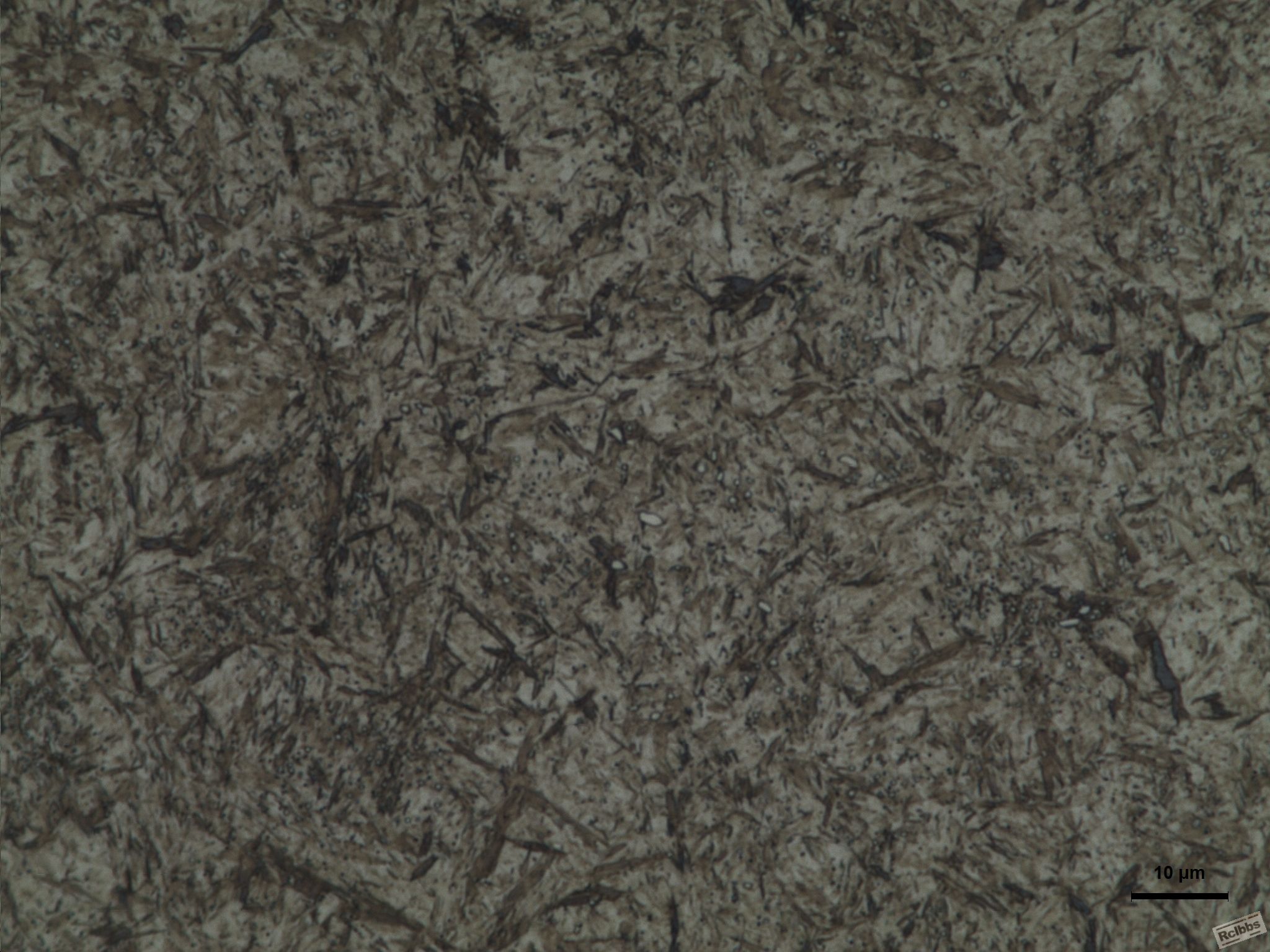

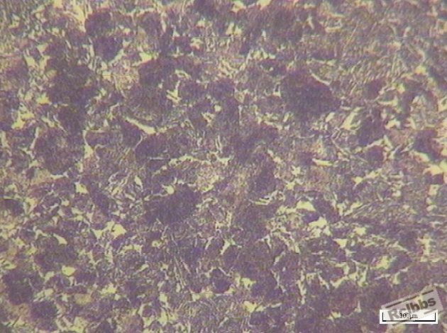

发表于 2014-9-3 10:53:11 | 显示全部楼层 |阅读模式
45钢调质
45钢调质
45钢调质
45钢调质

看LZ照片的话,是调质状态。个人意见:组织不合格,块状未溶铁素体,析出网状铁素体同时存在,反应出热处理过程加热和冷却过程都存在问题!

若是调质处理的话,未溶铁素体居多,且组织细小,淬火温度偏低。

析出网状铁素体,冷却速度不够吧

LZ金相显示析出的铁素体呈网状,肯定是冷速不足所致了!
个人从俩个方面考虑:1.LZ产品本身尺寸受限制,淬不透;2.LZ使用淬火介质冷却速度所限制!

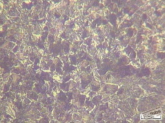

首先,谢谢指教,另外,想再请教问个问题:
我司65Mn钢板买回来的时候是球化退火状态,无偏析、夹杂等缺陷。
840度油淬火后除淬火马氏体外,还有少量点状珠光体,是冷却出了问题吗?

个人看法:1.首先金相判断应该在400或500倍视野下进行,65Mn弹簧钢材料的话,一般是中温回火得到回火屈氏体,如果在1000倍视野下观察的话,可能看到珠光体的结构;
2.LZ未说材料规格,如果超过材料临界淬透尺寸的话,冷速不够也会导致珠光体的存在;
3.就LZ1000倍金相来看的话,个人的确不赞同点状珠光体存在之说……个人感觉很像是碳化物,这个如果是检测手段有保证,打下EDS即可做出准确判断!

你是说白色的球状物质吗?那个应该不是你所说的球状珠光体~

多谢大家的指点,ZG310-570调质,检测部位为10mm处金相,加热温度850℃,保温3小时,冷却介质水,介质温度15-20摄氏度
