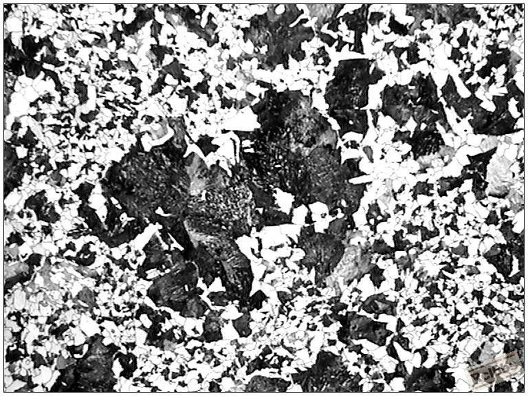

齿轮产品,材料类似20MnCr,C0.19-0.24,Mn0.8-1.2,Cr0.4-0.6
先锻造然后热处理

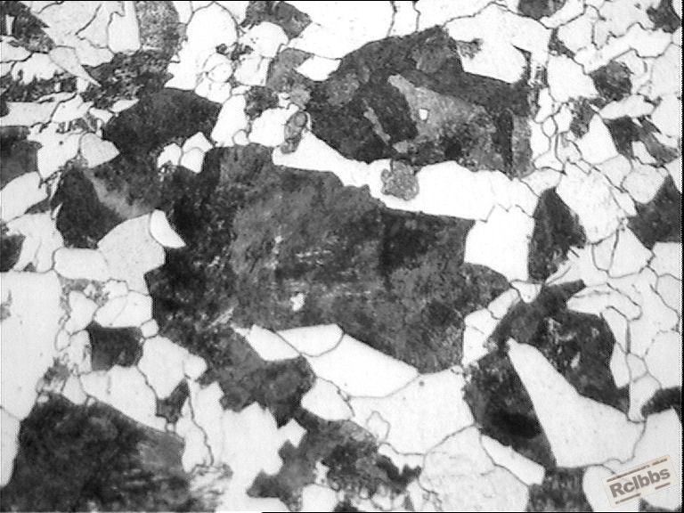

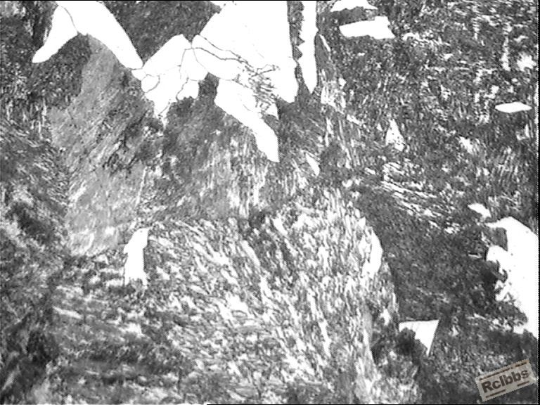

热处理工艺:920度保温180min,速冷120s,缓冷180s,600度等温,抽取金相发现异常
异常100X
异常500X
异常500X

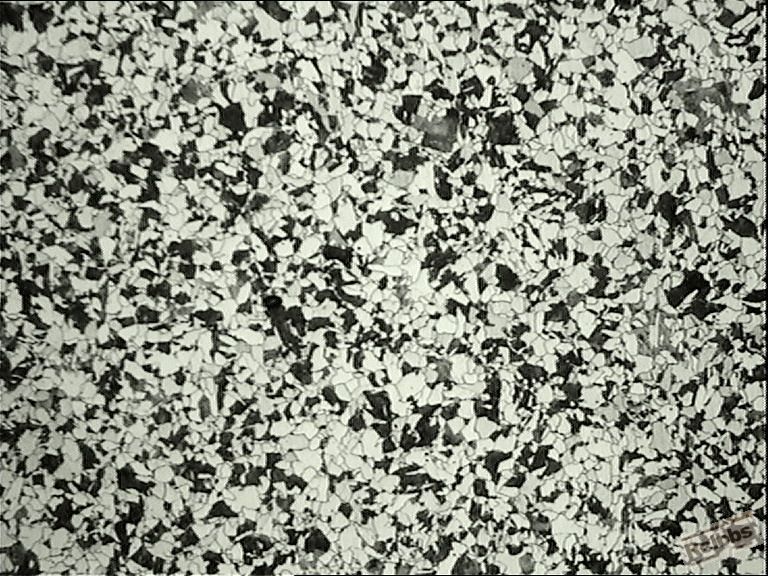

然后异常部分对面又取一件金相,又是正常的
正常100X
然后又重新抽取一件也全都ok,然后把异常的工件原工艺返工也ok了~~
到底是什么原因照成的呢?
大家说说看~~多多指教~~

 楼主| 发表于 2014-9-3 16:05:13 | 显示全部楼层

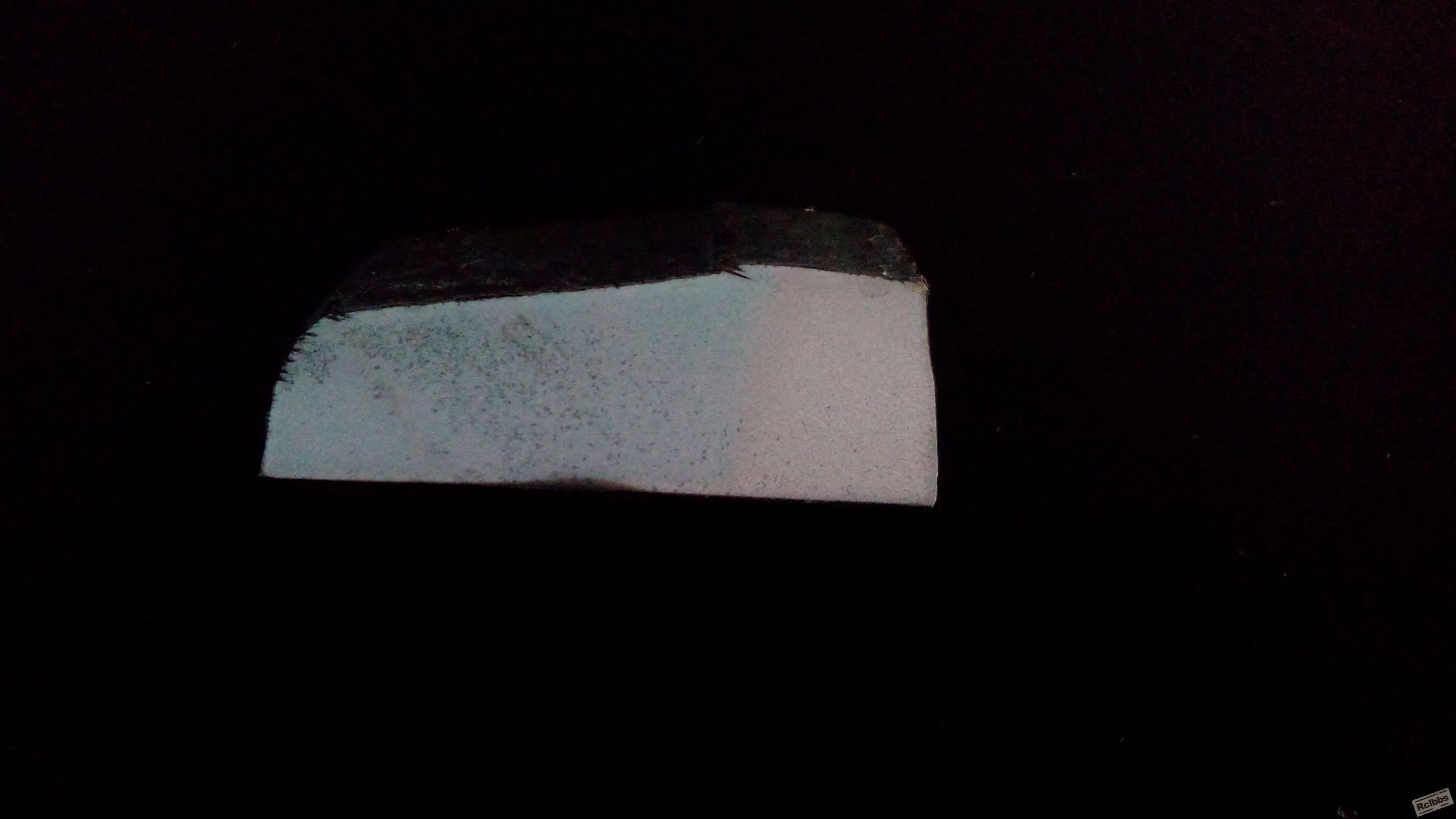

金相试样腐蚀出来就能从肉眼看出~~~
有黑点的地方就是异常部位,其他地方都正常
异常部位到表面有半脱碳0.8mm,半脱碳区域没有异常

 楼主| 发表于 2014-9-3 20:41:40 | 显示全部楼层
怀疑加热不充分但是,随机抽取一个锻态工件,组织如下,当然可能不是所有锻件组织都这样。
如果加热保温不充分,残留锻态组织,又不像!还望大家指点指点。

 楼主| 发表于 2014-9-3 21:14:34 | 显示全部楼层

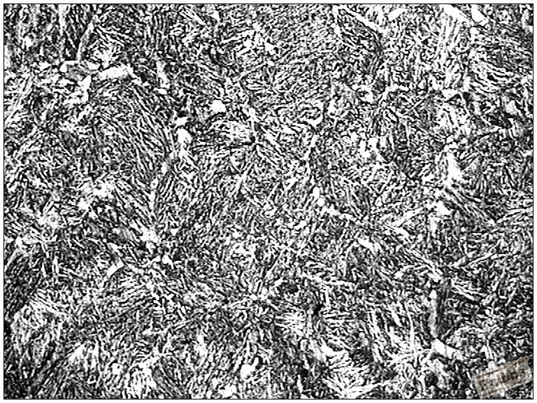

按照GBT_13320-2007金相组织评级图及评定方法,对照渗碳钢正火的评级图谱,可以评到6到7级,组织为珠光体+铁素体+粒状贝氏体,但是这批正火态的硬度都在156-160HB,如果有贝氏体纯在应该不止这个硬度。

发表于 2014-9-4 11:18:02 | 显示全部楼层
这种组织对性能的危害主要是部分晶粒粗大,第一张明显是混晶。按国标应该判定不合格。
我以前也遇到过这样的情况,等温正火可以解决。

发表于 2014-9-4 13:48:31 | 显示全部楼层
毛胚晶粒度也是很大的,第一次正火只能改善,第二次才能消除,如果不能就第三次。。。。。。这很正常。
问题我估计主要是锻造,温度过高。
至于里面和外面晶粒度不一致,这我认为还是偏析以及变形量不同所致。

 楼主| 发表于 2014-9-4 14:18:54 | 显示全部楼层
问 ...
我也有点怀疑锻造温度过高,
热处理这边的温度时间都是设备自动控制,而且有记录,都没有异常,但是我这锻造温度没有有效手段来控制,经常料温远超1300度(我用手持式温度计测过,上限就是1350,一下子就超过了,工人是没这个意识去测量的)。
但是这类钢材锻造温度过高会引起此类问题发生么?我心里也不是很肯定,毕竟要说是锻造车间的问题也要拿出证据~~~有没有相关经验的人士介绍介绍~~

发表于 2014-9-4 16:06:15 | 显示全部楼层
在高温情况下晶界融化,晶粒吞噬长大这个大家都是知道的,书上也都有。
关键是变形量大的地方有混晶,里面到没有,规律这么明显必定是哪个地方出了问题。这个我也是想不通的。
我只是个检验员,没法给你介绍高手的。
不过我认为2次等温正火成本要好多钱的,必须想办法找到原因,要不老板估计要抱怨你了,所以我推荐你对毛坯做下晶粒度实验,取边缘处,那里应该是最严重的。这样的材料晶粒度必然是超标的,国内一般为8-10级,而你上面毛坯图上的晶粒度我大约估计了下:5级或者比5级还要大。这样就没你责任了。

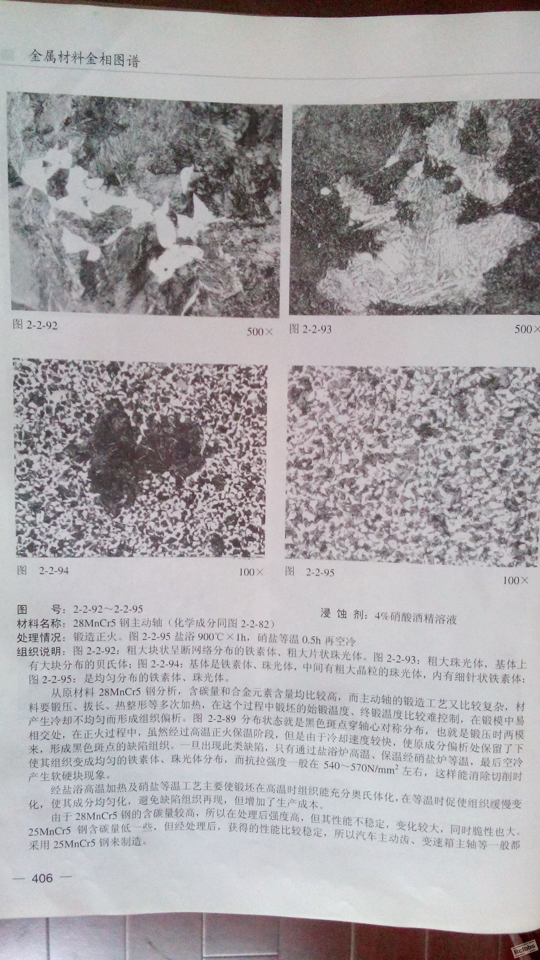

 楼主| 发表于 2014-9-4 16:11:08 | 显示全部楼层
找了点资料~~比较类似
《金属材料金相图谱》上的
签到天数: 18 天
发表于 2014-9-4 16:53:44 | 显示全部楼层
呵呵,这本书我也有,只是没用心去看,惭愧!!!!!!!!
由于2模相交处冷速较快,成分偏析处被保留了下来,形成黑色斑点组织----这下就能理解了。
(但是晶粒方面我任然认为是模锻温度高导致部分晶粒长大;
  难道钢坯在热锻前都是粗大晶粒,热锻后部分晶粒被打碎重组形成细小晶粒?这个我不懂,因为我重来没见过没经过锻造的坯材长啥样)。
    受教了,谢谢。

后发的照片珠光体、粒贝、少量铁素体,应该是冷速稍快了,或者工件较小。 第一次发的图看下标准GB/T13320-2007,应该6-7级
