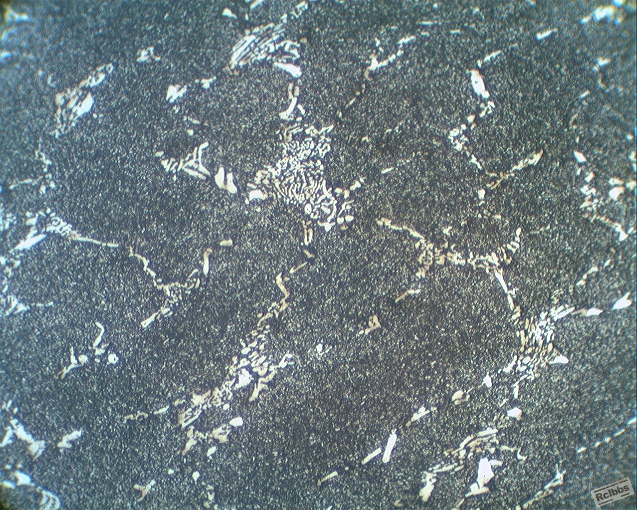

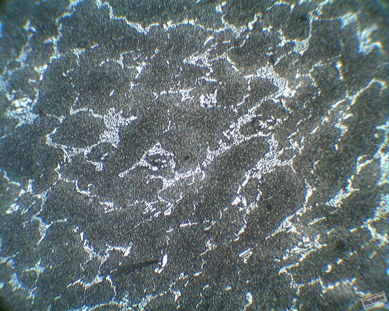

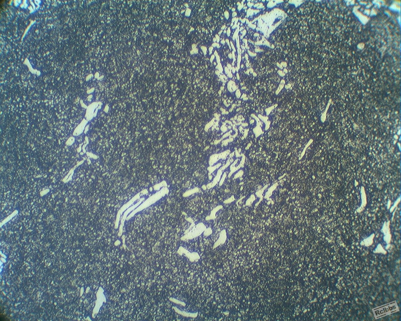

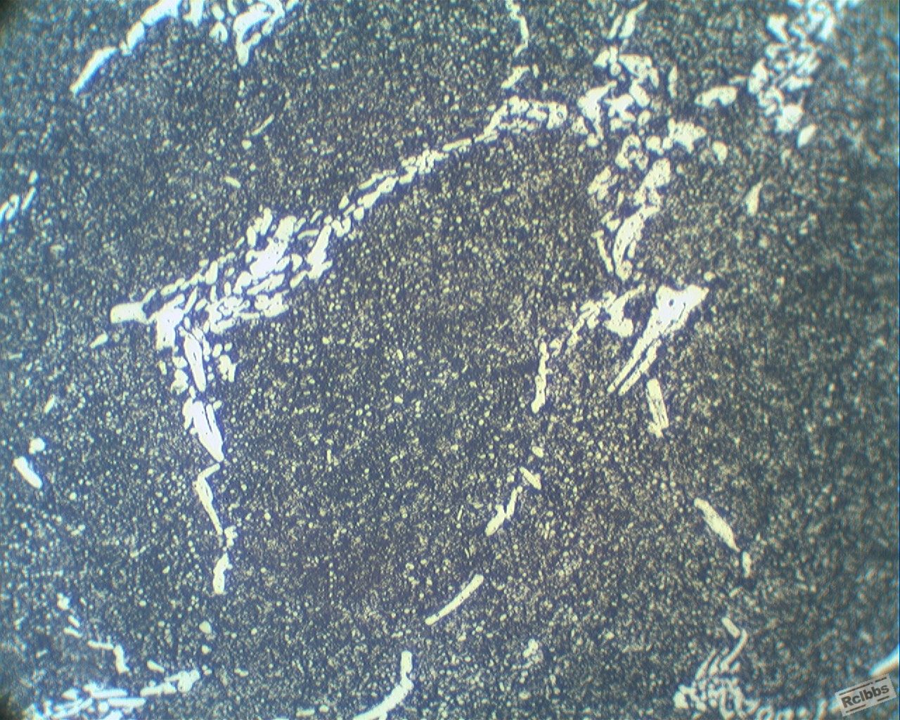

向专家请教!第一次看到这样H13金相图片。失效形式是无规则爆裂。
                    100倍
                    200倍
                    400倍
                    400倍

发表于 2014-9-4 12:50:25 | 显示全部楼层
这样的H13不裂才怪,不需要什么分析,找锻造厂就行。

发表于 2014-9-4 13:27:16 | 显示全部楼层
共晶碳化物块状,网状!

炉火 发表于 2014-9-4 13:25
这位高工你好!麻烦你讲一讲。这种情况是在哪个环节出现的问题?
锻造
发表于 2014-9-4 16:11:28 | 显示全部楼层
碳化物成网了,我以前也碰到过,不知道锻造工艺怎么控制的。

发表于 2014-9-4 16:46:21 | 显示全部楼层
个人意见:
1、首先请您光谱分析下,确认此材料是否真的是H13,本人深表怀疑;
2、锻造环节几乎没有塑性变形及均匀化,请教锻造加热、火次、以及锻比控制;
3、重点在材质上,真心不觉得是H13

发表于 2014-9-4 18:37:11 | 显示全部楼层
我已遇到过同样组织的H13钢制模具失效件。说明没有锻打或锻比很小。

发表于 2014-9-4 21:05:45 | 显示全部楼层
赞同7楼的观点,检测下材料的成分吧。从组织看绝对不是h13料。可能是高铬高碳钢的。

发表于 2014-9-4 21:59:26 | 显示全部楼层
锻造终锻温度高了,冷速慢了。

组织有点像Cr12系列,Cr12Mo1V1,共晶碳化物5级

锻造比小了吧,至于说材料有问题没感觉

发表于 2014-9-5 11:40:05 | 显示全部楼层
这种材料太坑人呢吧,共晶碳化物严重

发表于 2014-9-6 09:23:56 | 显示全部楼层
建议做成份分析,H13不应该出现共晶碳化物的,另外此组织与锻造工艺关系不太大,因为太严重了

我怎么觉得这是45号电炉钢,铸态组织

发表于 2014-10-28 15:31:07 | 显示全部楼层
从图片上看认为这不像是H13钢,像高碳高铬类钢。
