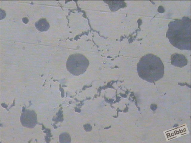

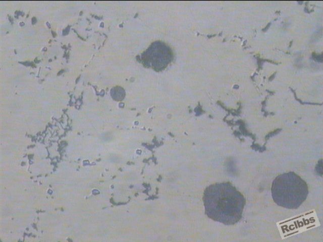

今早做的金相,竟然看到这种石墨,象蠕虫又不像,各位老师帮我看看啊,或者只是球化级别不行!!帮我解答一下,谢谢,都是100X的

发表于 2014-9-6 21:05:58 | 显示全部楼层
较少蠕虫状石墨,多为硫化物、磷共晶、晶界夹杂等。

发表于 2014-9-9 16:40:58 | 显示全部楼层
球化质量尚可,夹渣物多了些

发表于 2014-9-9 17:13:12 | 显示全部楼层
石墨球数少,有球化衰退、孕育衰退。

发表于 2014-9-11 12:26:09 | 显示全部楼层
球化还可以,孕育的不好

发表于 2014-9-11 14:45:53 | 显示全部楼层
从图上如何能显示出磷共晶?夹杂物?
签到天数: 128 天
发表于 2014-9-11 14:51:28 | 显示全部楼层
那些近呈网状分布的是蠕虫状石墨。不均匀的分布状态。
发表于 2014-9-12 08:35:06 | 显示全部楼层
球化的还可以,不过总体的性能应该不好
签到天数: 22 天
发表于 2014-9-12 14:11:26 | 显示全部楼层
这不是蠕虫状石墨,严格来说应该是碎块石墨,是由于孕育不充分或孕育衰退所致

签到天数: 22 天
发表于 2014-9-24 13:43:46 | 显示全部楼层
?咹の若素ㄨ 发表于 2014-9-20 09:18
如果,评级,可以评几级呢??谢谢
对于碎块石墨我们一般是不允许存在的,出现了就判断不合格
LZ,你好,我认为上述组织为:球状石墨+分布于共晶团晶界处的水草状石墨+少量蠕虫状石墨
发表于 2014-9-25 10:14:21 | 显示全部楼层
球化达不到百分之八十。
发表于 2014-9-25 10:15:14 | 显示全部楼层
球化达不到百分之八十。判定为不合格。
发表于 2014-10-10 16:08:50 | 显示全部楼层
球状石墨+枝晶状石墨,而枝晶状石墨通常是缺陷组织之一,图片所示情况,通常不再评定石墨的球化级别而直接报废了。
蠕墨铸铁的石墨为蠕虫状,其处理工艺与球墨铸铁有差异,不能光凭石墨形态就判铸铁的种类。
签到天数: 292 天
发表于 2014-10-25 11:56:45 | 显示全部楼层
衰退了,有水草型石墨,少量蠕虫装。球型石墨少。
