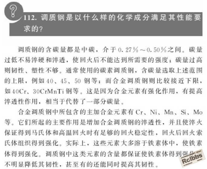

不是所有的“淬火+高温回火”都叫做“调质”。关于调质钢的定义,这里有个截图可以看一下

调质处理,是针对调质钢而言。

发表于 2014-10-11 16:19:09 | 显示全部楼层
调质是一种热处理工艺    就是说淬火和高温回火
调质钢是一种钢材类型,使用状态是调质状态。
二者不能混淆

楼上的有一位说的“调质处理,是针对调质钢而言”似乎将因果关系弄反了吧
以前还没见过调质钢这种说法,孤陋寡闻了
