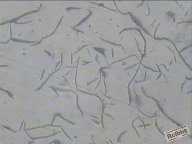

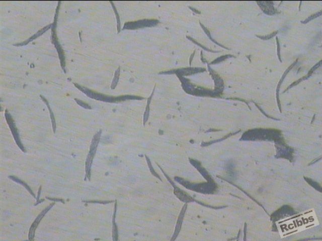

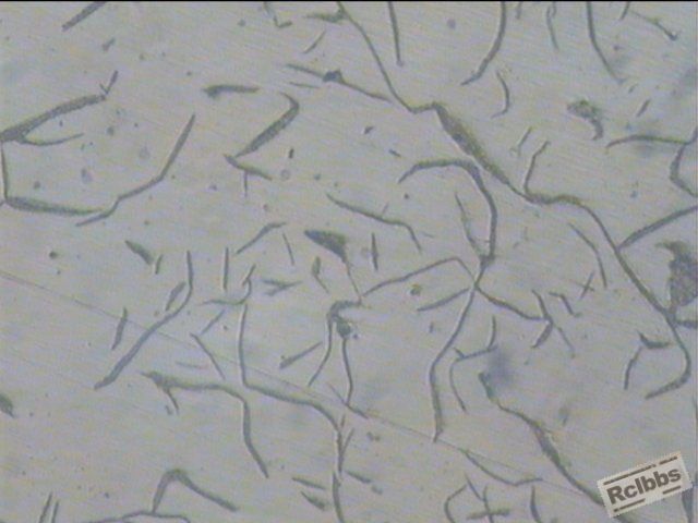

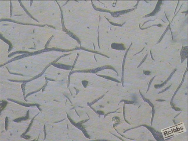

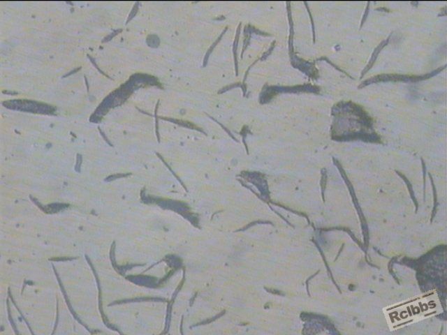

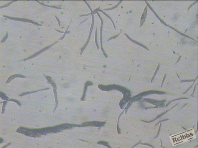

各位老师,帮我 看看,这些石墨类型能得到A型≥90%么,谢谢,都是100X,
100X
100X
100X
100X
100X
100X

发表于 2014-10-25 12:17:51 | 显示全部楼层
勉强,因为石墨增粗了。
发表于 2014-10-28 10:26:38 | 显示全部楼层
HT250中主要是A型石墨,但要细小,否则抗拉强度达不到250了
