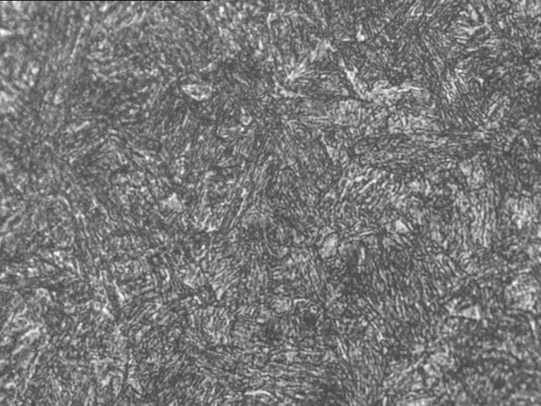

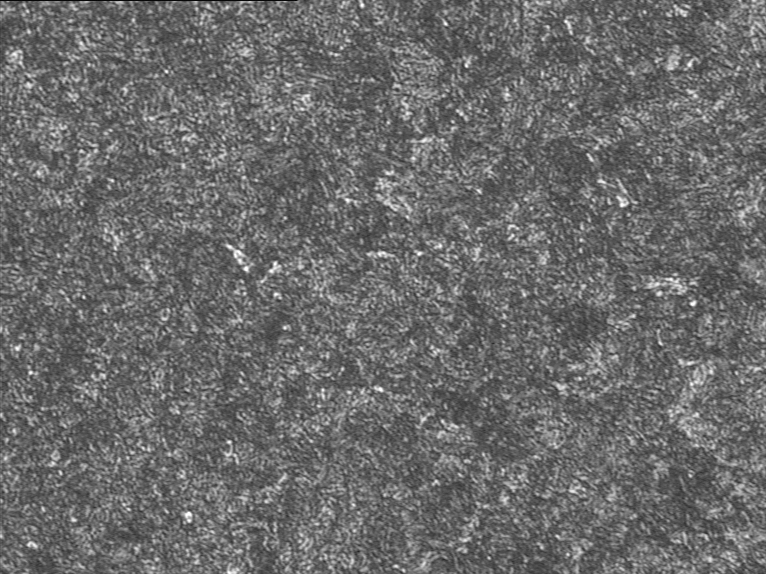

100X
100X
100X
400X
400X
400X
工艺:淬火870度,50分钟;回火410度,保温90分钟。此金相硬度为30HRC.
因为师傅辞工了,我是搞力学的,正在学习中,求各位师傅指点。是什么组织
发表于 2014-9-10 13:57:58 | 显示全部楼层
腐蚀有点重了,个人认为是回火马氏体
发表于 2014-9-10 14:03:52 | 显示全部楼层
请问你的要求是什么,这种材料没有必要这么高温度回火,赞成楼上的说法
我们做螺栓的,要求硬度32-39HRC拉力实验大于367KN

发表于 2014-9-10 14:25:21 | 显示全部楼层
一片落叶 发表于 2014-9-10 14:16
但硬度才30HRC啊!!
来自:Android客户端
马氏体的硬度和含碳量有关。30HRC我觉得正常
签到天数: 262 天
发表于 2014-9-10 14:27:52 | 显示全部楼层
带马氏体位相的回火托氏体
发表于 2014-9-10 16:39:06 | 显示全部楼层
lvyiyuan 发表于 2014-9-10 14:27
带马氏体位相的回火托氏体
你分明是从回火温度及硬度来判断的(拖氏体),这就是回火马氏体

发表于 2014-9-10 16:42:19 | 显示全部楼层
同意7楼意见:带板条马氏体位向的回火屈氏体
签到天数: 90 天
发表于 2014-9-10 17:44:15 | 显示全部楼层
是10.9级的螺栓?,组织回火索氏体
 楼主| 发表于 2014-9-11 07:47:29 | 显示全部楼层
ytjysaic 发表于 2014-9-10 17:44
是10.9级的螺栓?,组织回火索氏体
是10.9级的,但感觉马氏体特征好明显

发表于 2014-9-11 22:18:25 | 显示全部楼层
请教一下:
你是怎么看出来这是回火马氏体组织的?

发表于 2014-9-12 06:31:27 | 显示全部楼层
应该是回火马氏体,由于回火保温时间短,组织跟淬火马氏体差不多。

发表于 2014-9-12 07:04:40 | 显示全部楼层
是回火马氏体,这个组织加硬度,保留着淬火马氏体位向。

发表于 2014-9-12 07:54:40 | 显示全部楼层
回火马氏体,按温度来说应该属于回火屈氏体,但保留了马氏体位相;
发表于 2014-9-12 08:53:37 | 显示全部楼层
保留马氏体位相的回火索氏体。

发表于 2014-9-12 10:12:11 | 显示全部楼层
enson 发表于 2014-9-12 08:53
保留马氏体位相的回火索氏体。
回火索氏体还能保留马氏体的位相???

发表于 2014-9-12 12:15:43 | 显示全部楼层
国外文献看到,正常情况下,淬火回火后都是回火马氏体(包括T回、S回、M回)。
个人认为LZ这个相图应该是保留马氏体板条位相的T回,请高人指正
