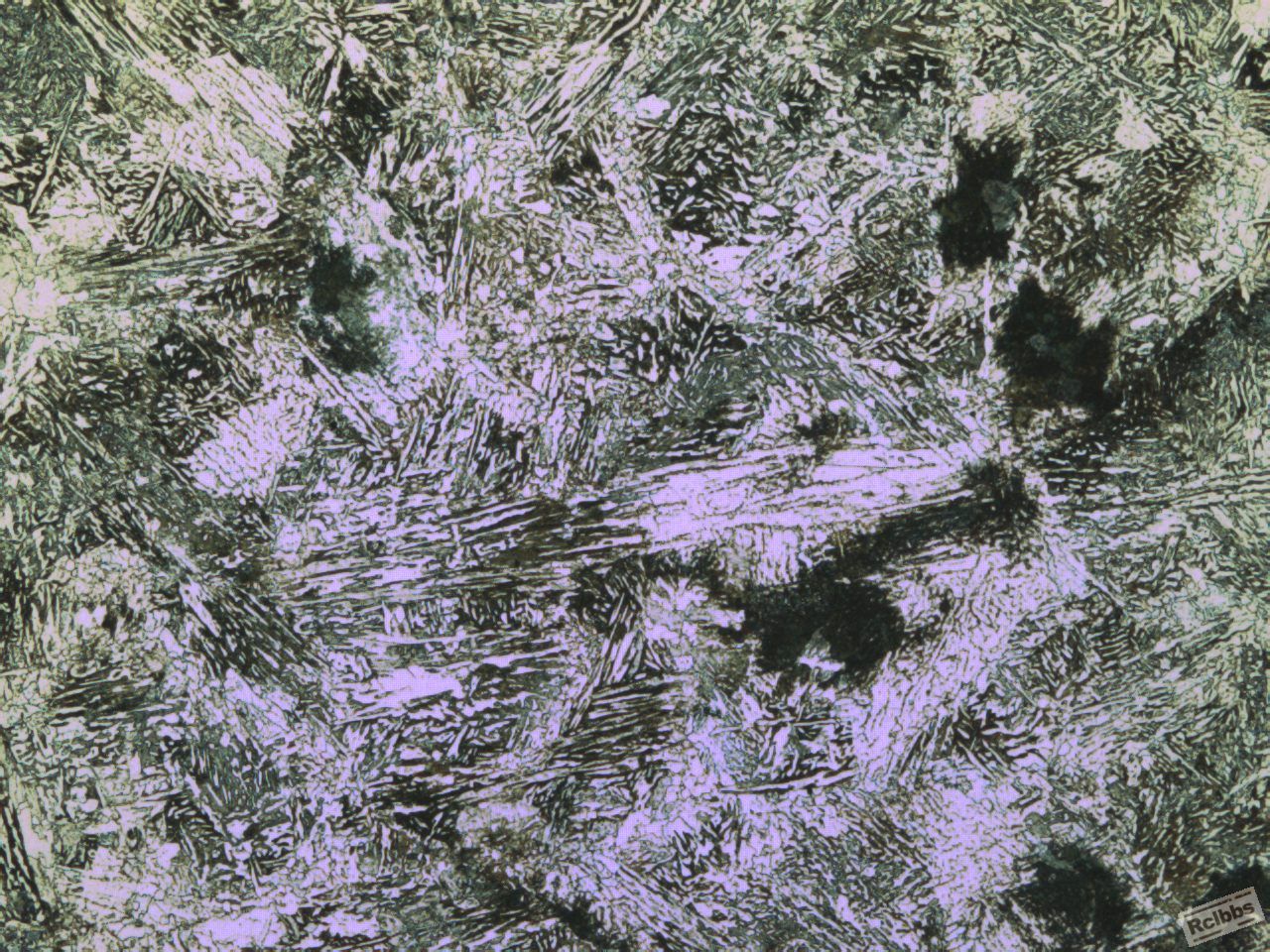

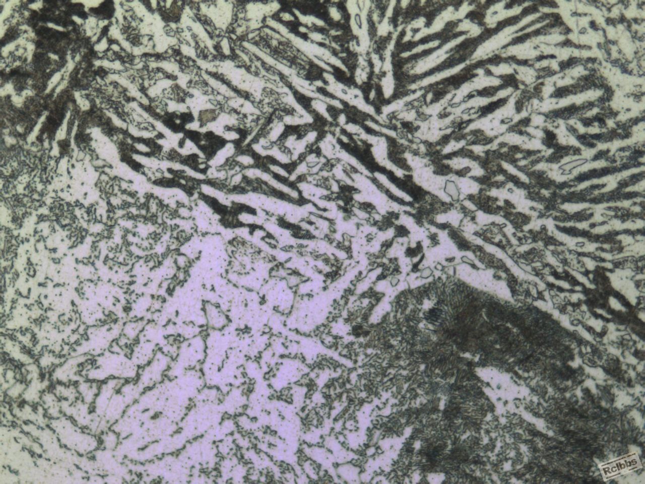

请教各位大侠:
    我公司前几天接了一批渗碳活,渗层为1.9-2.3mm,这是渗碳前检测的原材料(客户提供的试块),请帮忙分析一下这是什么组织?是否正过火?对渗碳后的组织和渗层有何影响?
    下面是两张金相照片:
500X
500X
500X
100X
100X
100X

发表于 2014-9-15 08:13:35 | 显示全部楼层
   这种组织是铸态组织,本人刚检测过30CrMo钢锭原材组织(没经过正火),和这组织很像(针状铁素体+珠光体)。

发表于 2014-9-12 11:51:04 | 显示全部楼层
为了赚取热处理币,要努力回帖,加大回复量了,好久没出来活动了。你这个组织均匀性差,有点保留铸造支晶的嫌疑,应该是铸造+退火组织?但这个钢应该不是这么用的啊,一般拿来锻造成型,不知道你这个截取部位是哪里,什么方向截取的。

发表于 2014-9-12 20:40:54 | 显示全部楼层
有正火加热不足的嫌疑------------------------

发表于 2014-9-13 00:32:41 | 显示全部楼层
组织组成物是铁素体+珠光体+过冷奥氏体。不是正火组织,是缓冷组织。

发表于 2014-9-13 08:56:32 | 显示全部楼层
应该不是正火组织,如果有正火,可能温度不够!

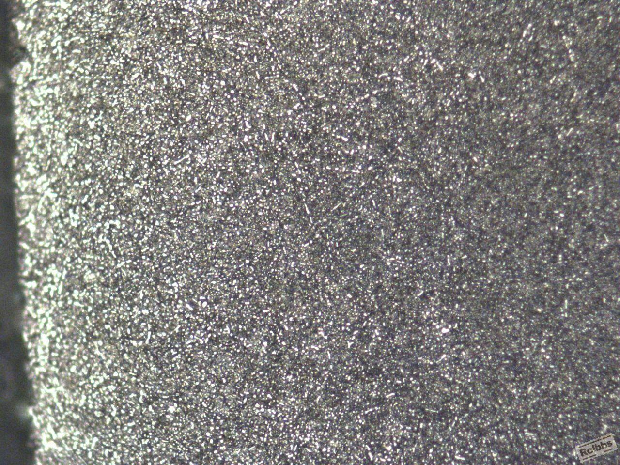

 楼主| 发表于 2014-9-13 10:40:21 | 显示全部楼层
我们公司没有采用直接降温工艺,运用的是渗碳-高回-淬火-回火,检测出来的组织:马氏体及残奥都合格,脱碳和内氧化也都合格,就是碳化物超出标准3级,是否与预处理有关系??
发表于 2014-9-13 14:43:22 | 显示全部楼层
可以传张碳化物的照片,看看是不是和原材料不均匀性有关系
 楼主| 发表于 2014-9-13 16:09:17 | 显示全部楼层
500-00.jpg 500X
这是渗碳淬火后的表层组织,请楼上帮忙分析碳化物级别和是否与原材料不均匀有关系??

签到天数: 128 天
发表于 2014-9-13 19:12:19 | 显示全部楼层
MYG 发表于 2014-9-13 17:40
怎么会看出存在过冷奥氏体的?
第一张图上有很多。。。。。。。。。。。。。。。。

发表于 2014-9-13 19:28:34 | 显示全部楼层
楼主说了,这是渗碳前检测的原材料(客户提供的试块)。
不是渗碳淬火试样---------------------

签到天数: 128 天
发表于 2014-9-13 22:31:44 | 显示全部楼层
我已经明确这是原材料缓冷后的组织。你没看见?
签到天数: 953 天
发表于 2014-9-14 21:17:12 | 显示全部楼层
俺孤陋寡闻了。
请教:18CrNiMo7-6原材料缓冷至室温的组织中怎么还会有过冷奥氏体存在呢?
发表于 2014-9-15 10:23:13 | 显示全部楼层
哪些是过冷奥氏体???
签到天数: 531 天
发表于 2014-9-15 10:32:21 | 显示全部楼层
wangxy 发表于 2014-9-13 16:09
500X
没看出来,这个碳化物级别和原材料有关。
估计你这个零件不规则变形比较厉害。
