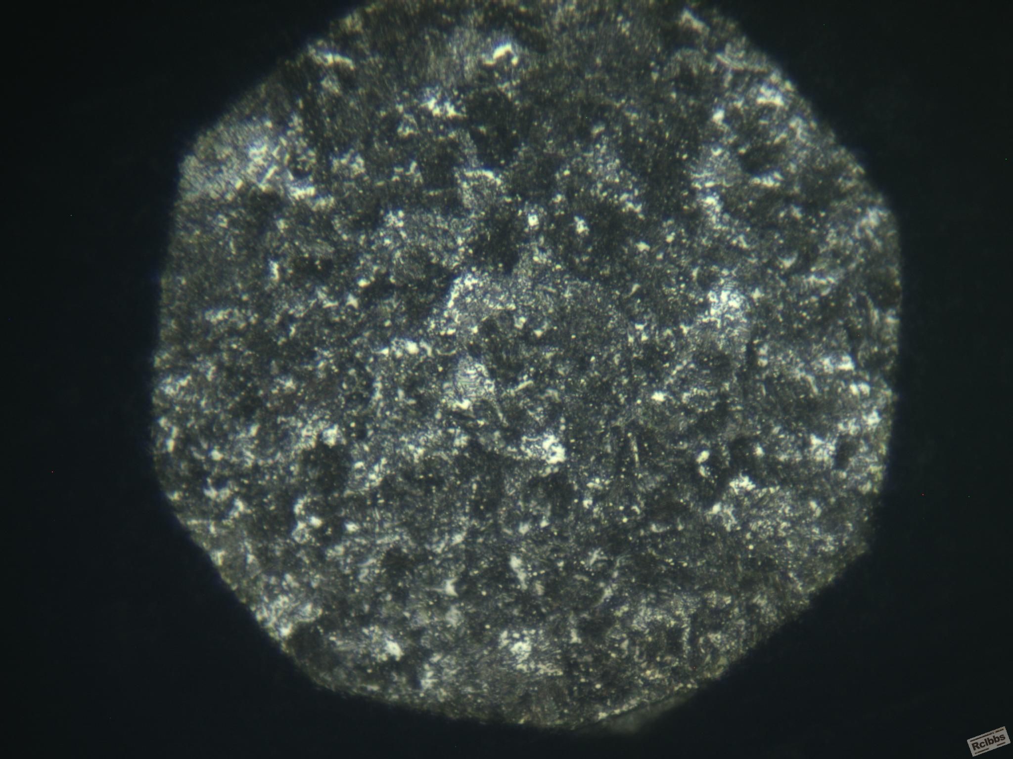

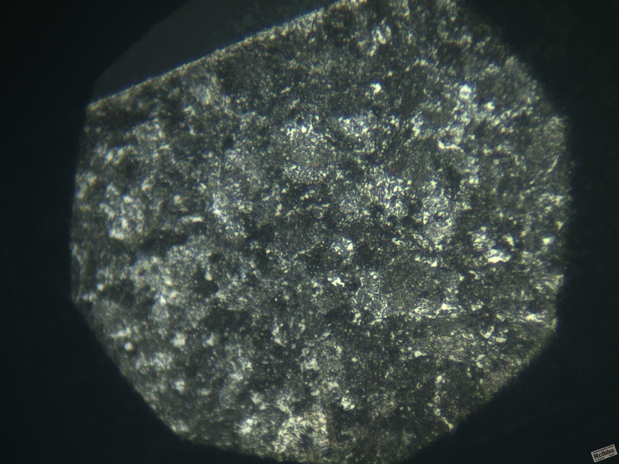

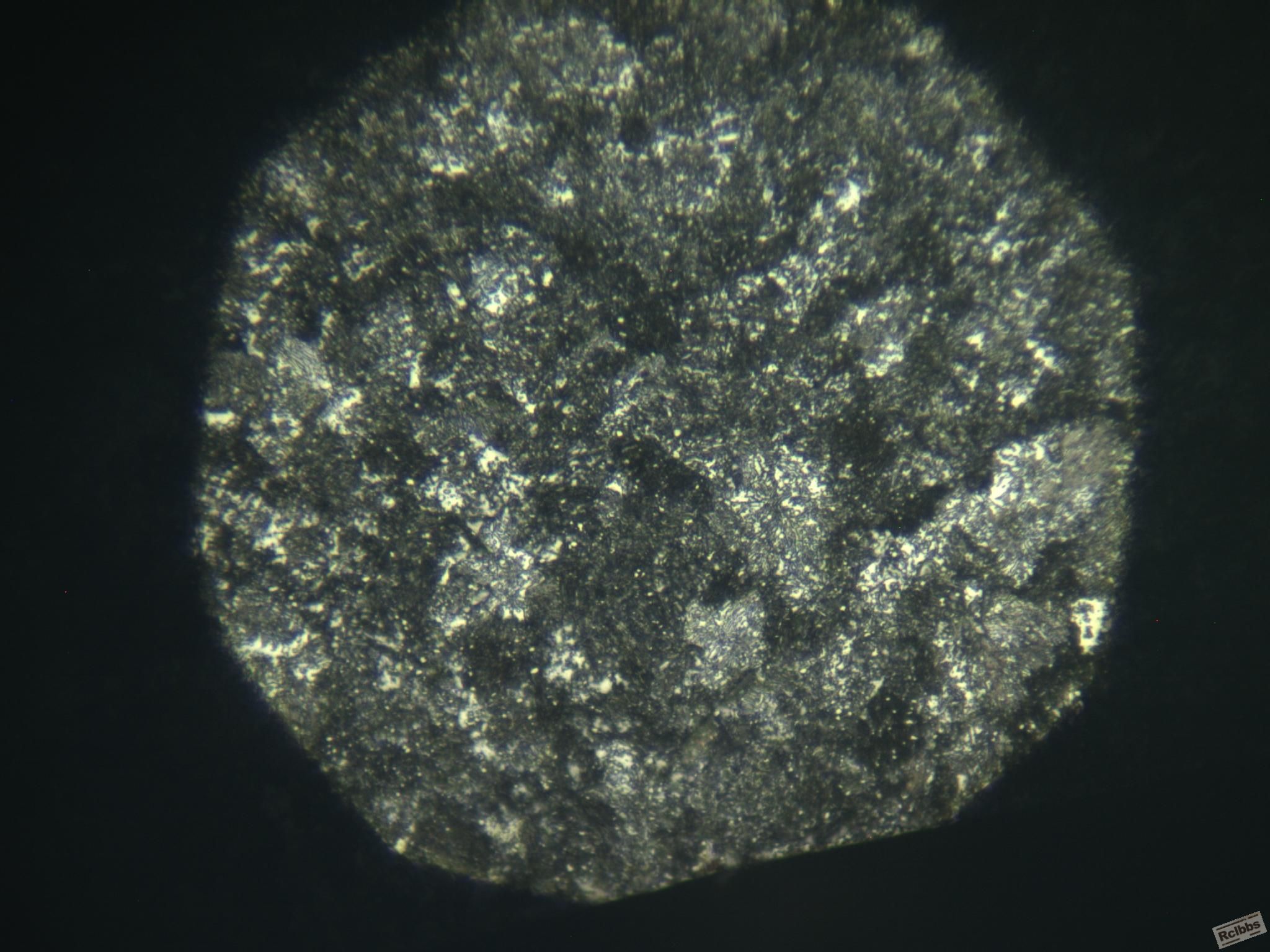

   碳素工具钢网带炉淬火,出来后少量的产品表面黑色,而且硬度只有240HV,附图均为400倍,判断为片层状的珠光体(较粗)加碳化物,会不会是这些不合格产品从加热区出来后未及时落入冷却液中淬火变成了退火所至?还请老师们予以指导。

碳化物应该呈网状分布,铁素体呈块状分布,组织是铁素体+屈氏体。

从金相图上看是:珠光体+碳化物+贝氏体  具体的热处理工艺是什么?另外名字好熟悉,好像认识啊。
