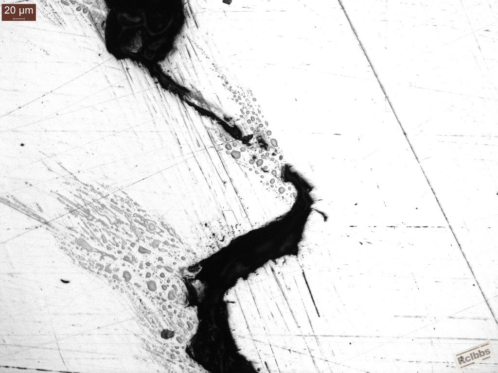

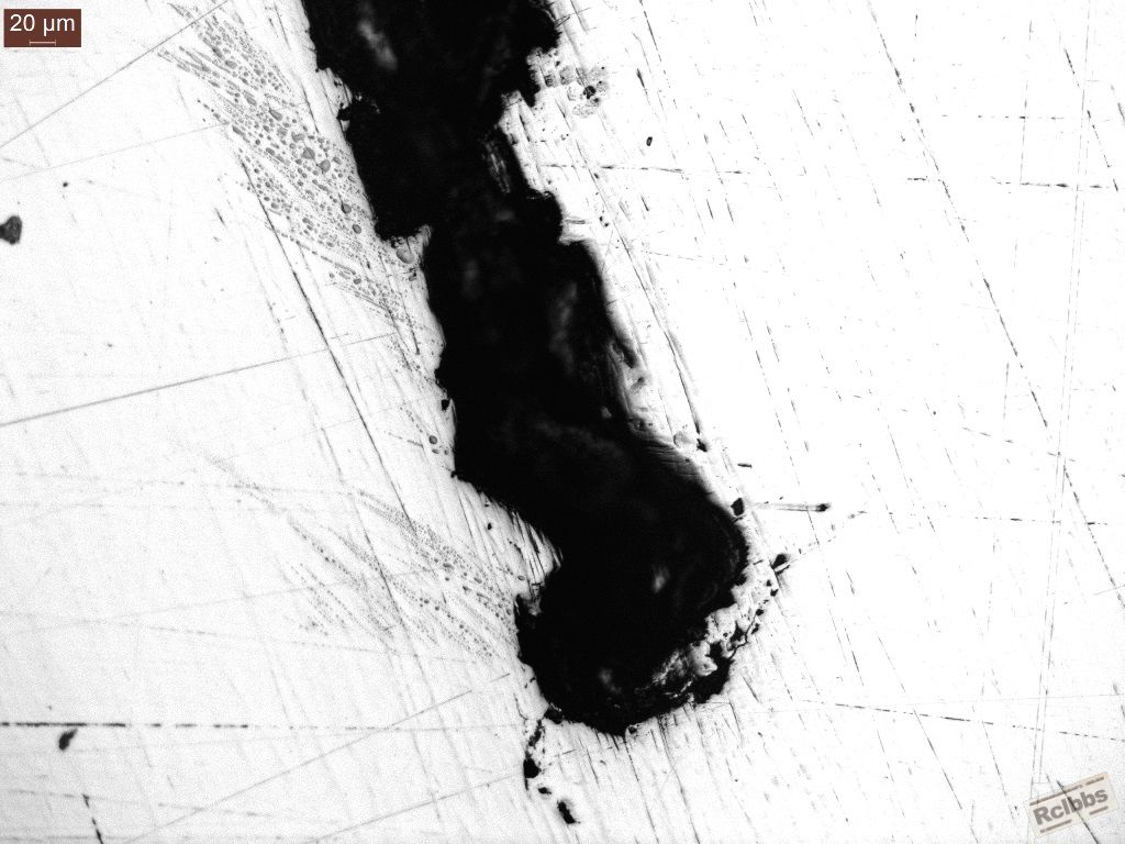

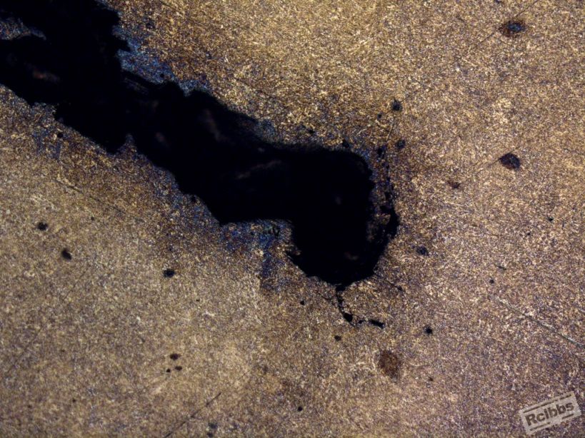

材料是20CrNiMo,调质后放置1天后出现裂纹。

处理工艺,回没回火等都没说怎么给你分析呢。调质后是不会裂的,因为你经过了高温回火,除非你是回火时升温太快。或是淬火完就裂了,或淬火后未及时回火,
 楼主| 发表于 2014-9-18 16:48:08 | 显示全部楼层
淬火后低温回火的,回火及时的。谢谢
签到天数: 186 天
发表于 2014-9-18 20:14:54 来自手机 | 显示全部楼层
从照片上裂纹情况推测,材料可能有问题,对材料进行宏观检查,对裂纹处取样做金相,综合分析可得出真正原因。
签到天数: 51 天
发表于 2014-9-19 09:06:14 | 显示全部楼层
不知楼主工件形状如何,淬火介质如何,一般此种材料调质不可能出现裂纹,有没检测金相。
签到天数: 28 天
发表于 2014-9-19 10:19:14 | 显示全部楼层
给张宏观裂纹照片看看。
做开裂失效分析,先得看判断哪个部位是裂纹源,是何种开裂类型,然后配以材料冶金质量检测分析、热处理显微组织分析,才好得出较合理的结论。
 楼主| 发表于 2014-9-19 12:09:55 | 显示全部楼层
jjh7868 发表于 2014-9-18 20:14
从照片上裂纹情况推测,材料可能有问题,对材料进行宏观检查,对裂纹处取样做金相,综合分析可得出真正原因 ...
裂纹处组织是回火马氏体和铁素体
 楼主| 发表于 2014-9-19 12:12:42 | 显示全部楼层
zhengcj 发表于 2014-9-19 10:19
给张宏观裂纹照片看看。
做开裂失效分析,先得看判断哪个部位是裂纹源,是何种开裂类型,然后配以材料冶金 ...
谢谢版主回复。
裂纹是在内部发生的,做超声检测时发现的,当时外表看一切都好;过几天后,裂纹就扩展出来到表面了,各个方向都有。
补充:超声检查是在热处理后做的
签到天数: 28 天
发表于 2014-9-19 13:00:05 | 显示全部楼层
l0909091 发表于 2014-9-19 12:12
谢谢版主回复。
裂纹是在内部发生的,做超声检测时发现的,当时外表看一切都好;过几天后,裂纹就扩展 ...
纵裂还是横裂?
签到天数: 273 天
发表于 2014-9-19 15:12:40 | 显示全部楼层
个人觉得是原材料的问题,裂纹尾端圆润,不是淬火裂纹!
发表于 2014-9-19 22:13:37 | 显示全部楼层
从裂纹来看,应为材料和夹渣造成的裂纹,淬火裂纹源头为尖的,从图片看裂纹源头为圆形。
 楼主| 发表于 2014-9-22 15:48:58 | 显示全部楼层
zhengcj 发表于 2014-9-19 13:00
纵裂还是横裂?
纵裂为主。从内部开始,谢谢
发表于 2014-9-23 10:23:39 | 显示全部楼层
热处理裂纹不会发生在材料内部,材料裂纹
发表于 2014-9-24 11:13:15 | 显示全部楼层
这个做个高倍组织看看,感觉不像淬火裂纹
