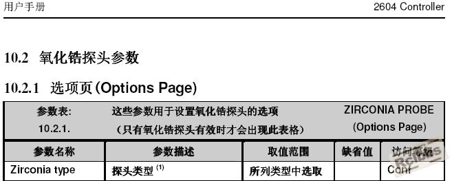

发表于 2014-9-17 15:58:07 | 显示全部楼层
发表于 2014-9-18 10:12:18 | 显示全部楼层
氧探头用哪家的都可以,关键在于氧势和碳势在仪表换算上的差异,保险起见换后做次订碳校准
