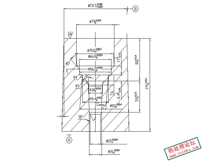

是的,有些情况没有说清楚.现补充:
回火时间为3小时;机加留量为单边0.6-0.8mm;模具图样如下.
希望等到你的回复.

发表于 2008-3-24 18:38:56 | 显示全部楼层
回复 #5 19640104 的帖子
其实你的模芯很简单了;即使热处理到49--51HRC,在工作时因为55#钢.加热温度在1170度左右,这样的使用环境什么模具钢都承受不起啊!因而会导致工件的回火,使模芯的硬度极度降低,你可以检测一下,使用过的模芯硬度估计在35HRC左右.改善方法: 建议给你的模芯增加运水系统,看看效果怎么样.

模具热处理使用的箱式淬火炉,预热到750度后进淬火炉.保温时间约40分钟.由于内腔是使用面,但硬度无法检测.实际检测是外表面.

模套曾经加过运水系统,但模具在锻造中经常开裂.

应该对失效模具进行实物检测,检查心部硬度,及金相判断热处理工艺是否正确.是否由于冷却不充分造成回火,强度下降.
建议对于质量较好的钢使用硬度50-52HRC.对于较差的采用48-50 HRC.锻造时尽量节拍一致,热陪坯表面的氧化皮,对模具损伤,每次对模具冷却,防止温度过高造成回火.有条件可以对模具进行喷丸处理.
回火温度根据淬火条件及检查失效的模具心部硬度决定.回火时间保温3h,回火后油冷.回火次数不小于2次.
