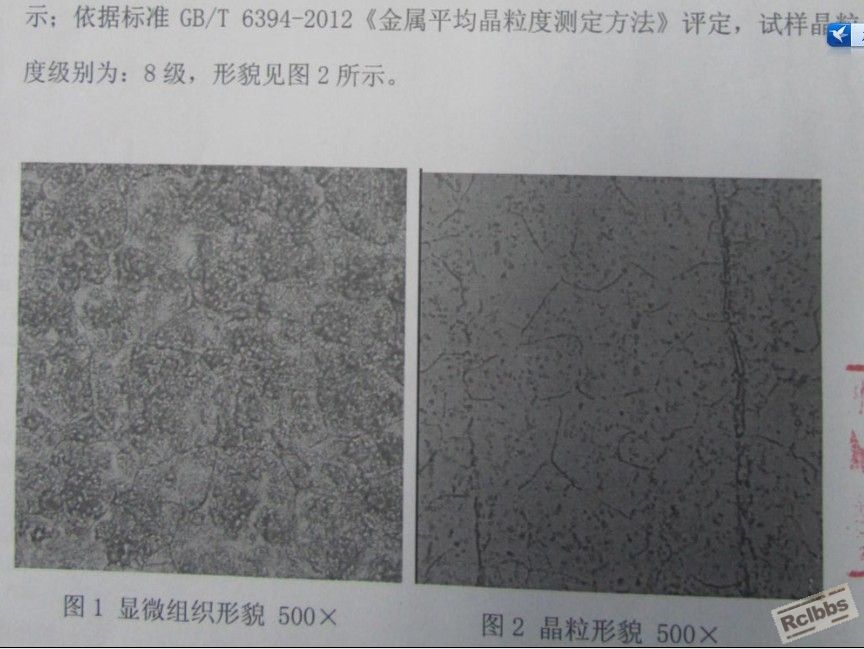

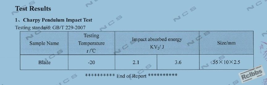

  先说说我淬火工艺
3mm 3cr13  网带气氛保护 1050°淬火 + 300°井式炉回火3H    洛式硬度50
冲击试验
冲击试验
金相
金相
  现在就是抗冲击力达不到要求
  求各位支招 探讨 谢谢

原材不是很好,存在带状的碳化物及沿晶存在碳化物网;以上两点都严重损害了冲击韧性值。

还有热处理工艺有影响到这个结果么?

如果说热处理因素的话,请检查下晶粒度。原则上热处理晶粒越细,冲击值也就越高。

如果你给出的金相照片,就是冲击试样的,那么:
金相照片清晰表明:合金均匀性不足,组织不均匀。
原因:奥氏体加热温度稍偏低或保温时间不足。
解决办法:奥氏体化充分——适当延长保温时间最为稳妥。

3Cr13用1050,偏高了把?

咨询一下,这种不锈钢是不是温度高或低都会出现碳化物?

敢用1050淬火还要求冲击韧性

1050℃不知保温时间多长?怎么碳化物还是长条的?

那不是碳化物,是a相

这个没看懂,感谢指点。怎么不是3Cr13典型的淬火+回火的组织呢?1050℃也不该存在条状的α相了啊

高温保留下来的δ相,也不排除是碳化物,需作进一步鉴定。其实在显微镜下可以区分的出,照片上难以区分。碳化物在热加工时容易破碎,成链状分布的可能性大。

如果是保护气氛网带炉的话,这个温度是正常的!
