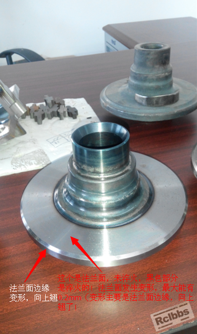

轮毂轴承内法兰在车加工后进行热处理,法兰面会产生相应的变形,变形会影响后续的产品质量,请问大家,这样的变形如何解决呢?
按照JB/T9204-2008评级
细小马氏体,大概在5到6级的金相组织吧,没有图片
材质是65Mn
表面感应淬火

我想会不会是这样的呢:由于表面感应淬火,只有一部分的组织转变,一部分还是原始组织,淬火的组织转变成马氏体,体积发生了变化,所以才导致了法兰边的变形。

有内有考虑过热处理后加一道车加工,因为那个面属于基准面,那里有变形,后面磨加工更不用说了!

考虑过,增加了留量,热处理后在车一刀,不过这样会浪费一台车床、一个人工,有一点浪费啊,会有更好的方法吗?

是否可以考虑在表面淬火后再对法兰盘进行车削加工

目前我们已经向您说的这样加工了,不过您也知道,在加工的时候感应器和零件之间的间隙很小
所以一定要保证锻件的法兰面要平整,厚度范围一定要小,否则很容易打火!
目前实验了一批,没有出现打火现象,而且硬化层深度符合要求!

这样设计加工节省了人工和设备,降低成本!最主要的是解决了法兰面的变形

法兰在淬火过程的变形过程:
    加热时法兰面因热胀冷缩,向下变形;
    冷却前段,为产生马氏体转变前,向上翘;
    冷却后段,发生马氏体转变,向下变形。
所以,试一下:提高马氏体的量,增强向下变形。降低淬火液浓度,加大喷淋流量。
估计会有好的变化。

感应淬火的喷淋方法可能需要重新设计吧。避免单面冷却。
