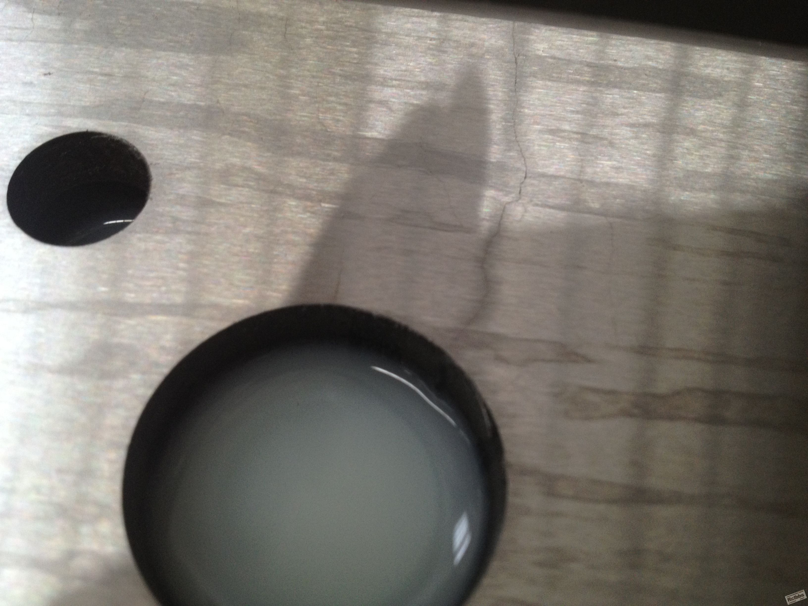

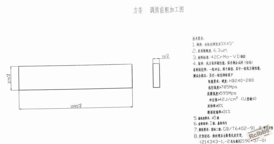

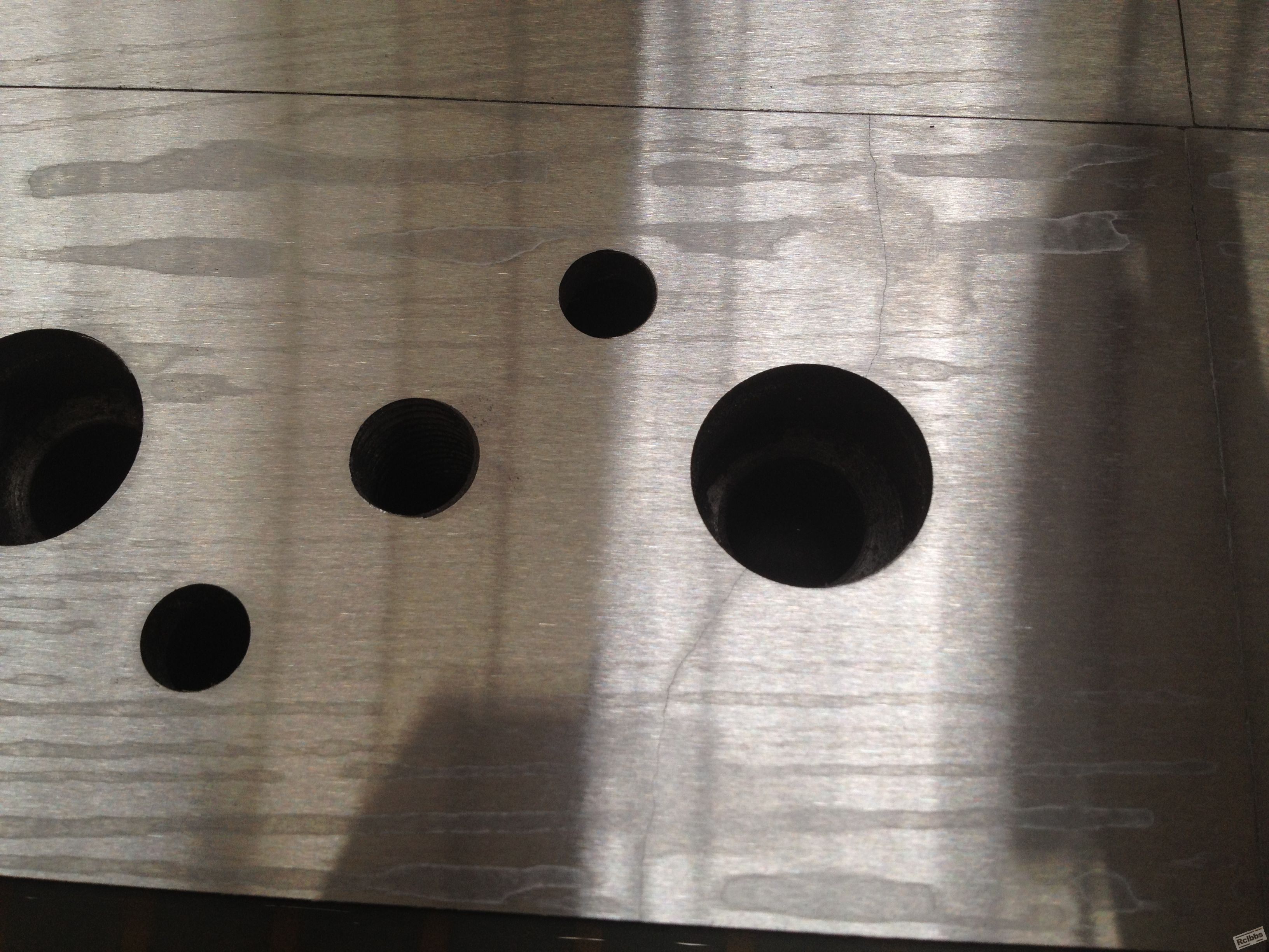

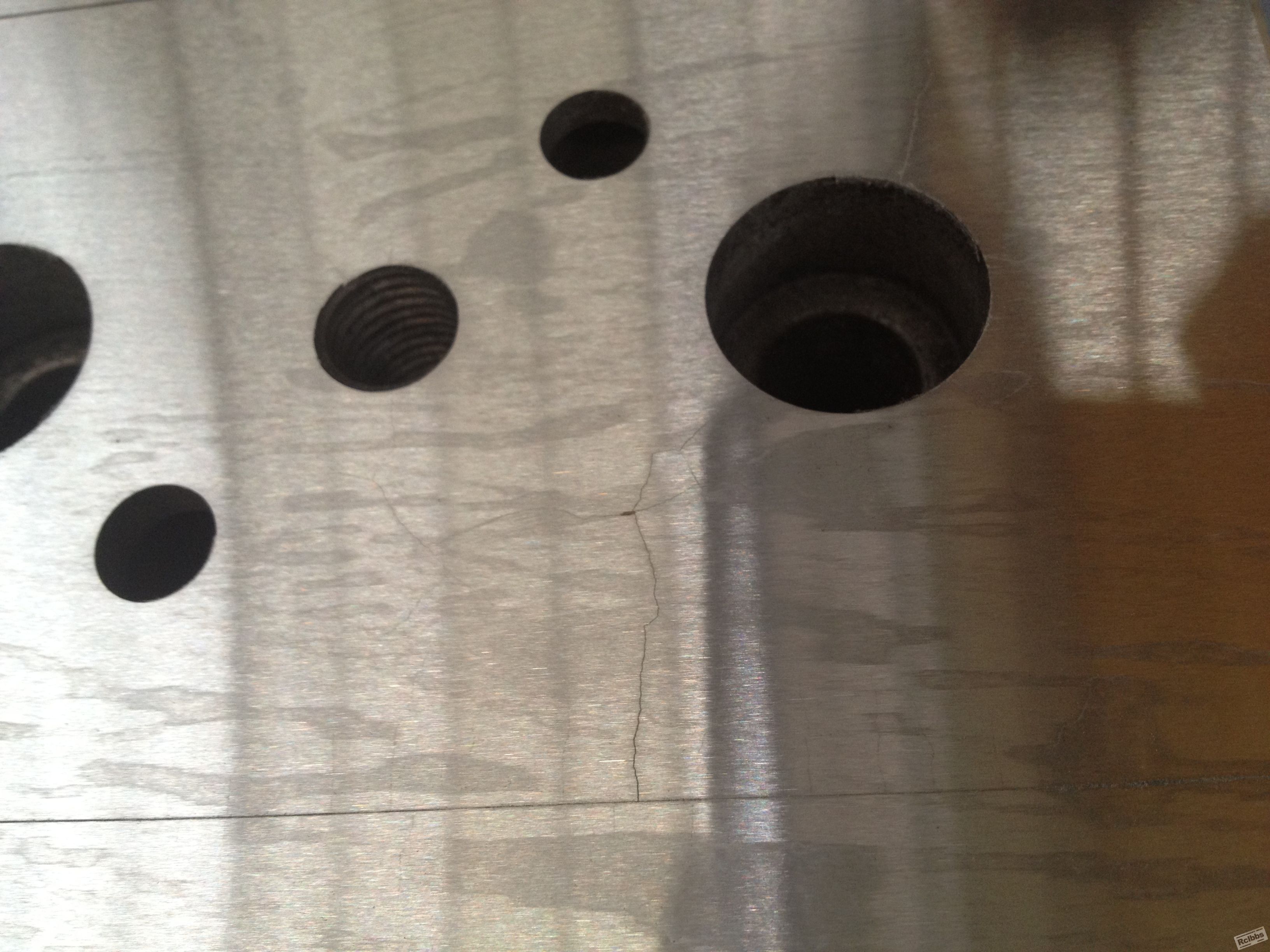

   公司生产两块方条(见附件一图纸),材料为42CrMo,热处理状态为调质处理,热处理后探伤没问题。发到客户哪里经过机加工扩孔、切割、磨光时发现裂纹(附件二、三和四),第三张图可以放大看到切割线附近有很多微裂纹。大家讨论一下这种裂纹如何产生?如何避免?

提醒一点:请别忽视了材料坯料织构的方向性!
    你的平板上裂纹的方向性明显,只出现在一个方向(各条裂纹近似平行分布,见照片4)。
    你的钢坯是钢锭开坯的锻件,还是厚的连铸板坯?锻造后织构是容易保留显著方向性的。这样的方向性对热处理淬火开裂、磨削裂纹易在织构的纵方向上出现。对力学性能也有直接影响。
