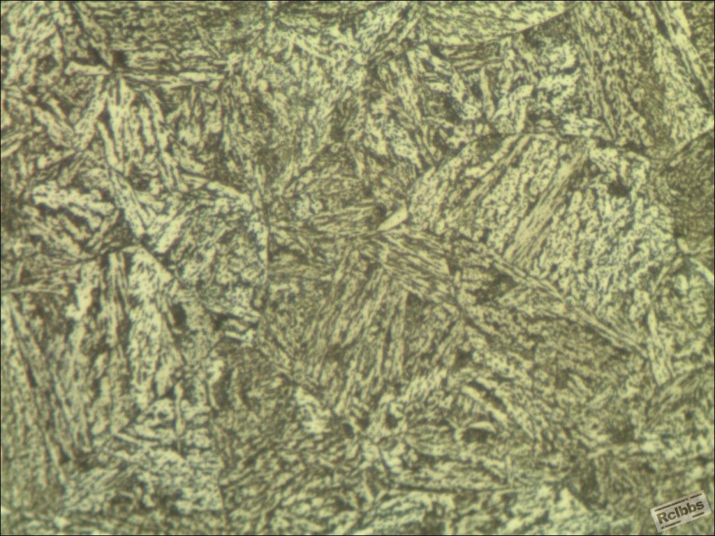

附件是一种低碳合金钢的金相组织图,HRC28~30,强度在700左右,冲击常温40J,低温-10℃只有几焦,请问大神这是什么组织?
我个人判断是粒状贝氏体+少量珠光体,不知道对不对。

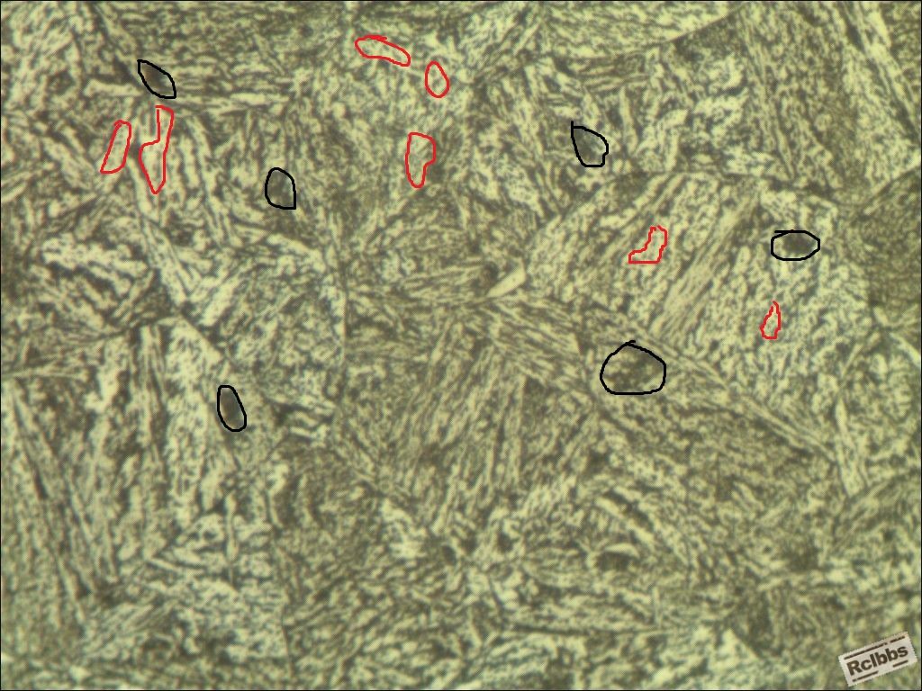

楼主是否认为下图黑圈内组织为珠光体,红圈为粒贝

如果是500x,粒状贝氏体+少量索氏体--------------------------------------
发表于 2014-9-23 14:19:25 | 显示全部楼层
粒贝+索氏体~~~。另外lz是想做低温螺旋件?
 楼主| 发表于 2014-9-23 15:33:07 | 显示全部楼层
不是的,这是用来做套管的,也不是我的样,是一个同事发给我让我帮忙看看。
判断为粒贝+P是应为腐蚀面带微红色,不是那种偏白的颜色。
是500X的样,请问怎样确定是索氏体啊,每次都是遇到这种情况就有点小纠结。。。。。。。

发表于 2014-9-23 20:34:25 | 显示全部楼层
那些黑乎乎的区域,珠光体在500X下分辨不出片状,称为索氏体(细珠光体)。

发表于 2014-9-23 21:45:17 | 显示全部楼层
看上去晶粒还是比较大的

如果是粒状贝氏体,它的硬度好像低了点 HRC 28-30

发表于 2014-9-25 19:02:53 | 显示全部楼层
赵连杰 发表于 2014-9-25 11:00
那些白色的、有位相的组织是粒贝?
指教!!!
你认为是什么组织呢?
有人会认为是回火索氏体,但从组织中存在索氏体来分析,试样没有经历过高温回火。
有一本老的金相图谱把这种组织称为魏氏组织,但魏氏组织是指针状铁素体或针状渗碳体,所以我认为它不是魏氏组织。
这种类型的粒贝组织在低合金铬钼钢中是常见的。
