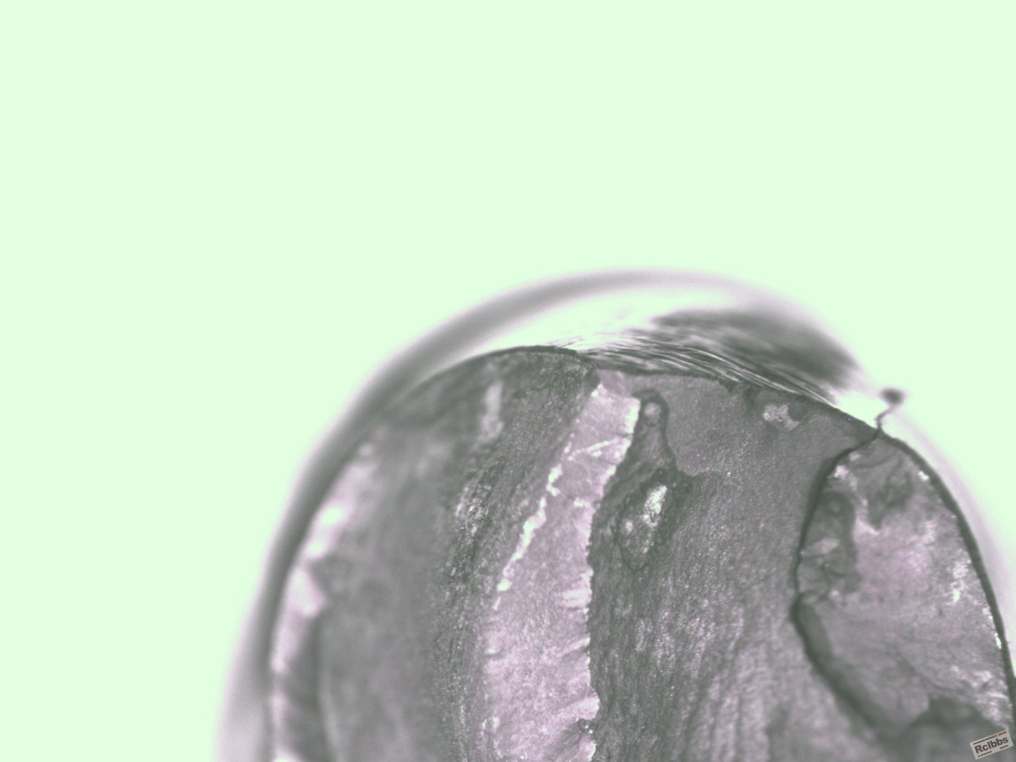

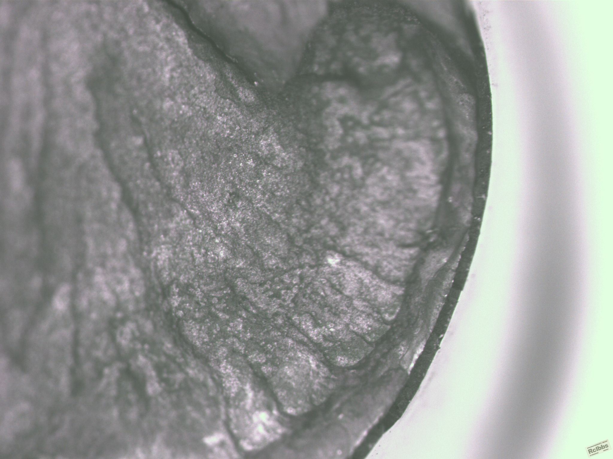

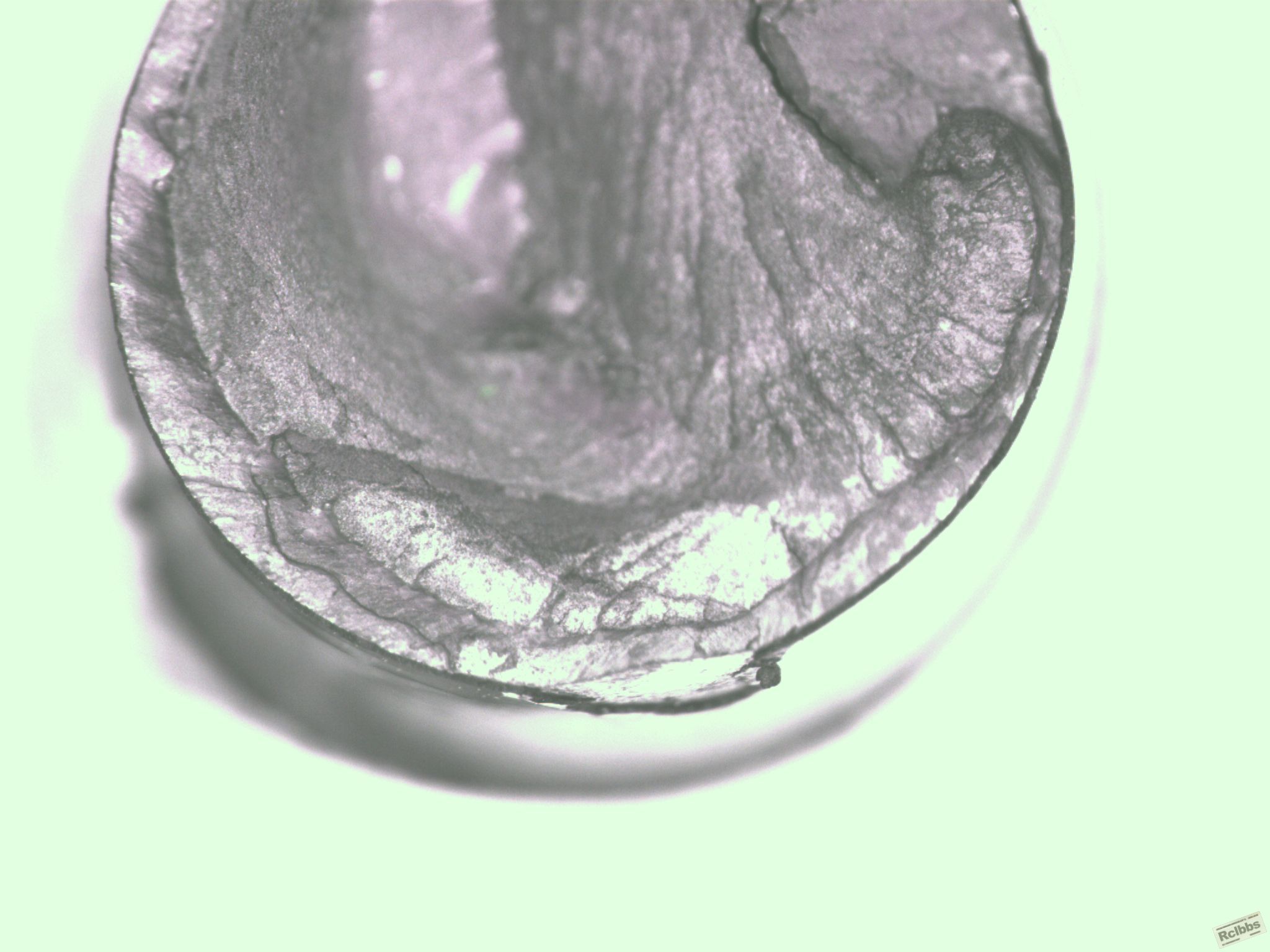

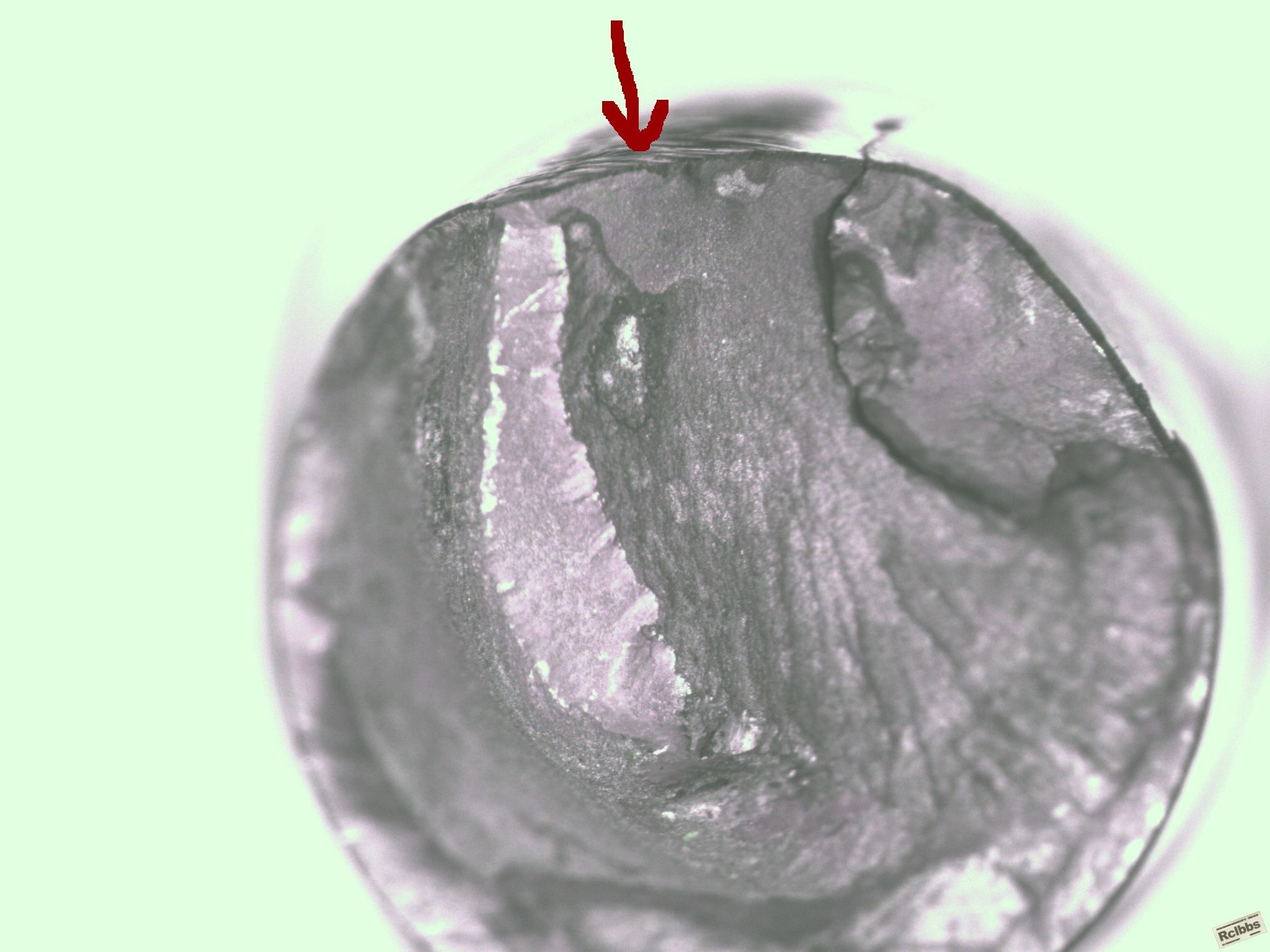

悬架弹簧做了100W次平行震荡后发生断裂,下图是断口体式镜图片,请问断裂源在哪,断裂类型是什么样的,
怎么感觉有点像脆性解理断裂。

发表于 2014-9-22 22:03:45 | 显示全部楼层
这里的表面有压伤?

发表于 2014-9-23 02:09:19 | 显示全部楼层
宏观上没有发现疲劳特征,是脆性断裂。做实验施加的的应力比较低,可以达到100w次。

 楼主| 发表于 2014-9-23 18:38:14 | 显示全部楼层
请问低盈利可以导致脆性断裂吗。
那能不能说一下脆性断裂的断裂源在哪?什么引起的 非常感谢!

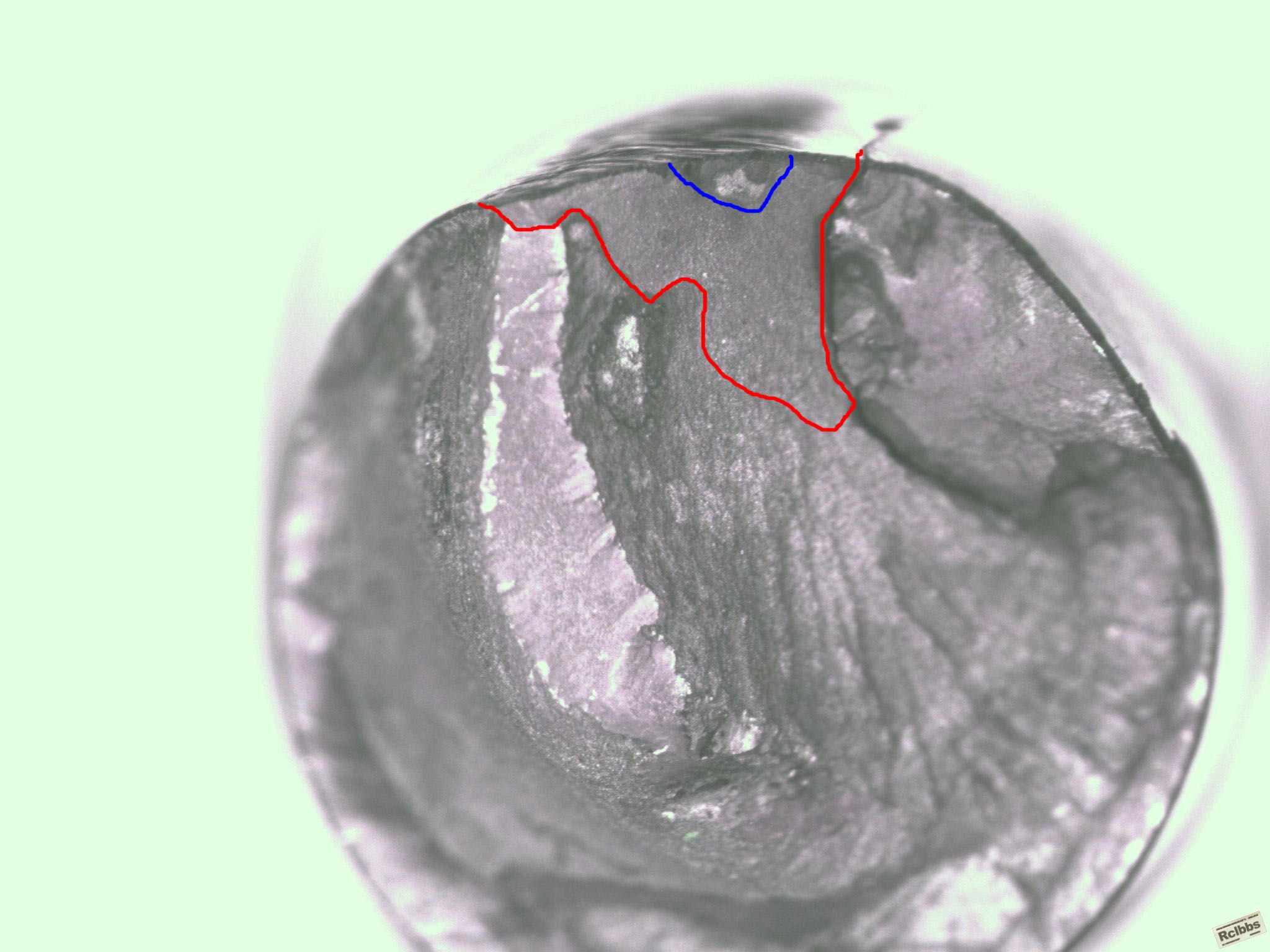

发表于 2014-9-24 06:12:30 | 显示全部楼层
op7962 发表于 2014-9-23 18:38
请问低盈利可以导致脆性断裂吗。
具有氢脆倾向的钢,在地应力下可发生延迟脆性断裂。红线断裂源区呈现颗粒状是其特征,蓝线区域白色的看不清,那和断裂源有关。

 楼主| 发表于 2014-9-24 18:50:40 | 显示全部楼层
fengyonghe 发表于 2014-9-24 06:12
具有氢脆倾向的钢,在地应力下可发生延迟脆性断裂。红线断裂源区呈现颗粒状是其特征,蓝线区域白色的看不 ...
请问你是不是没有把你画区域的图片发上来  蓝线区域与红线区域在哪
签到天数: 128 天
发表于 2014-9-24 20:52:48 | 显示全部楼层
是滴
