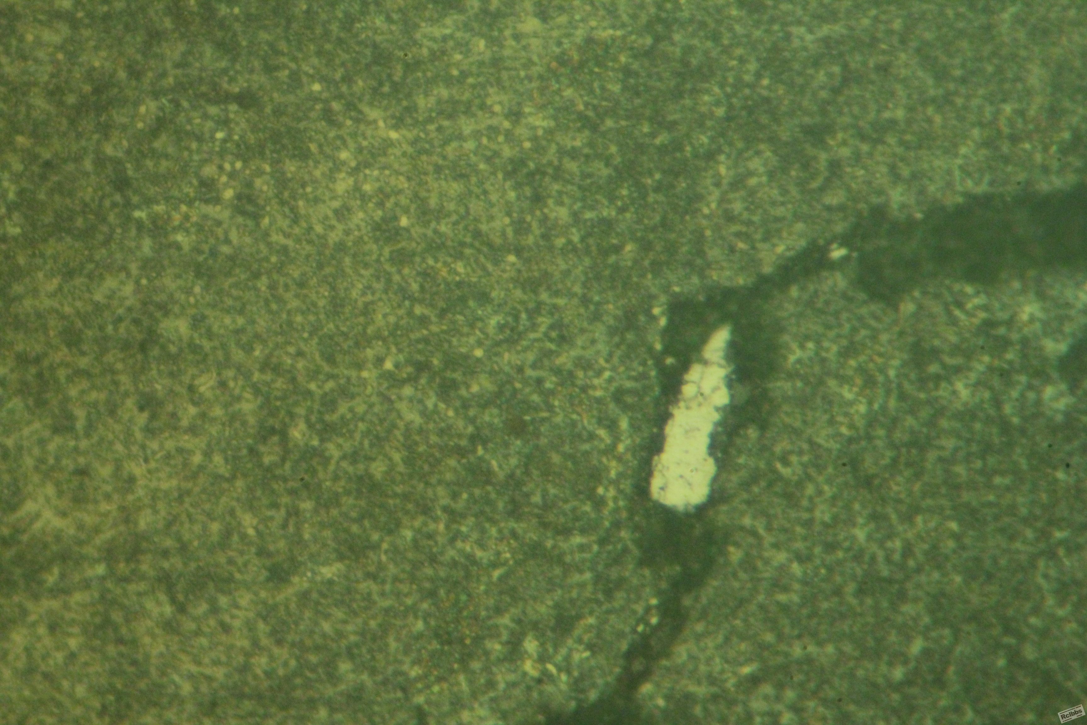

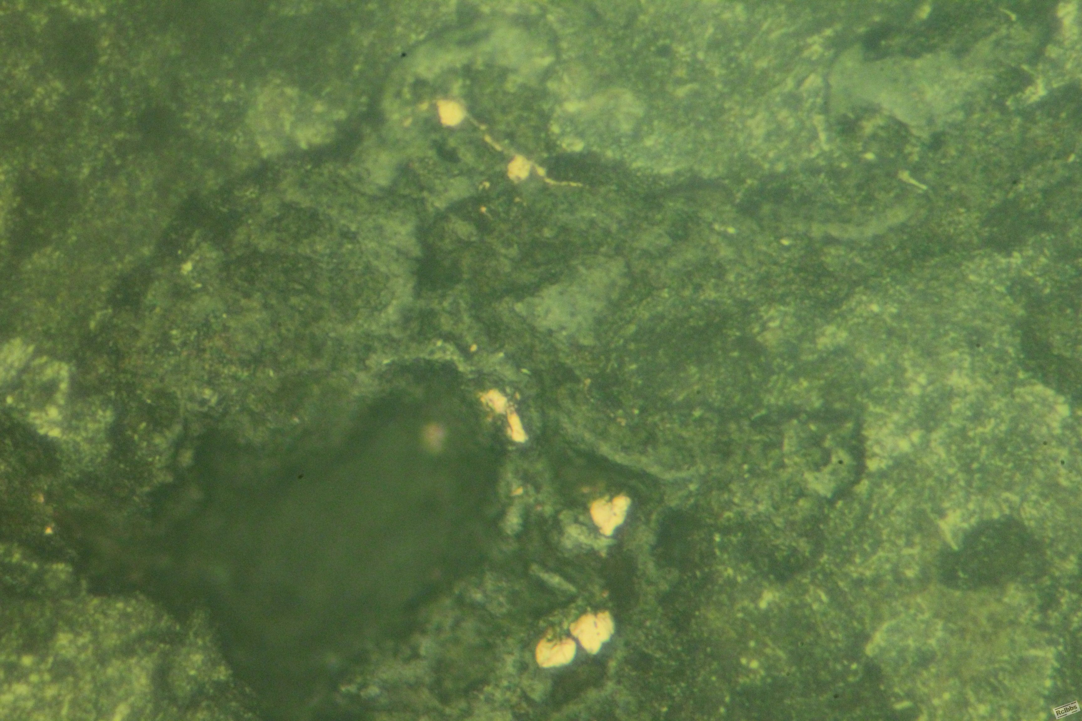

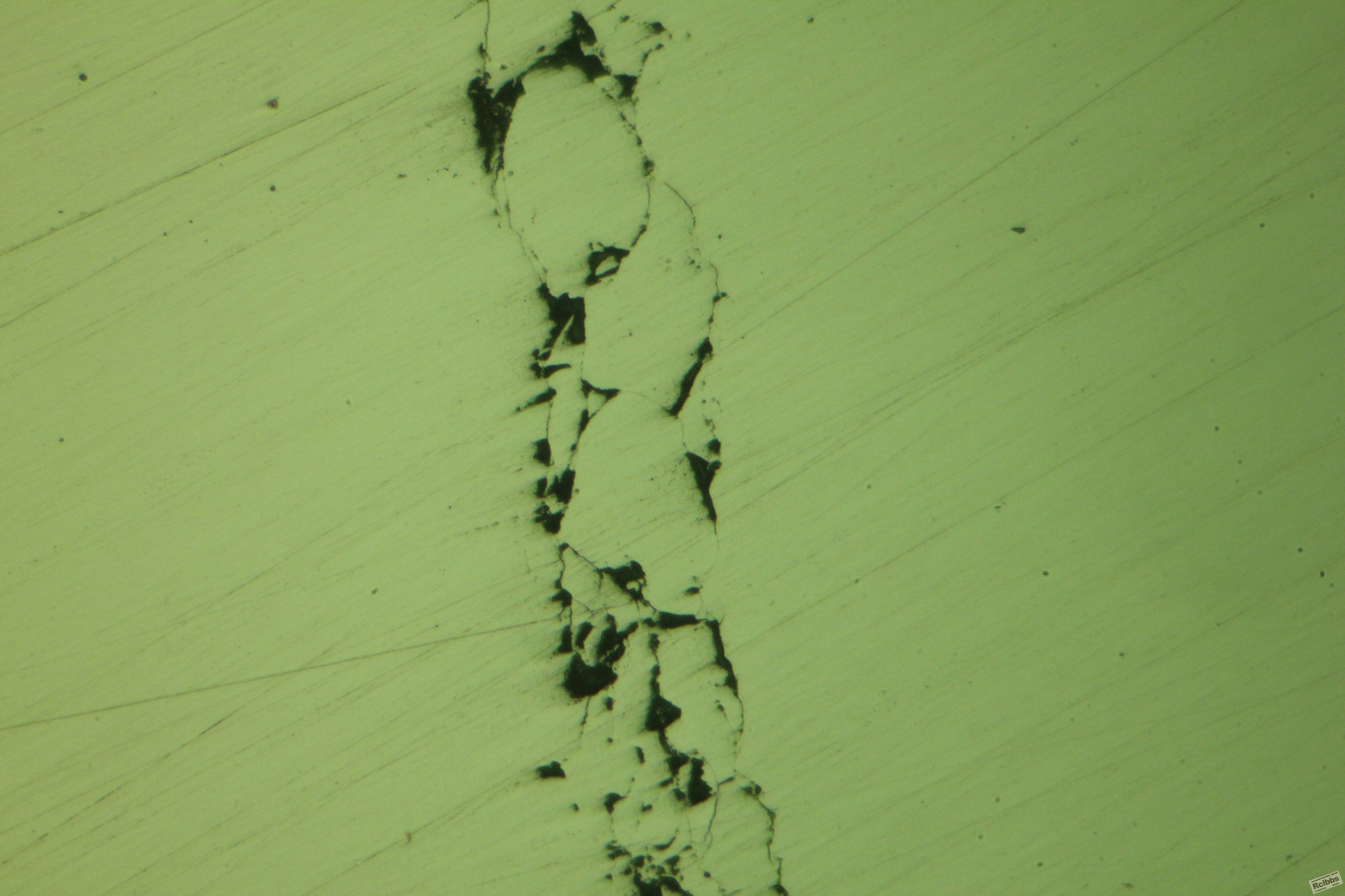

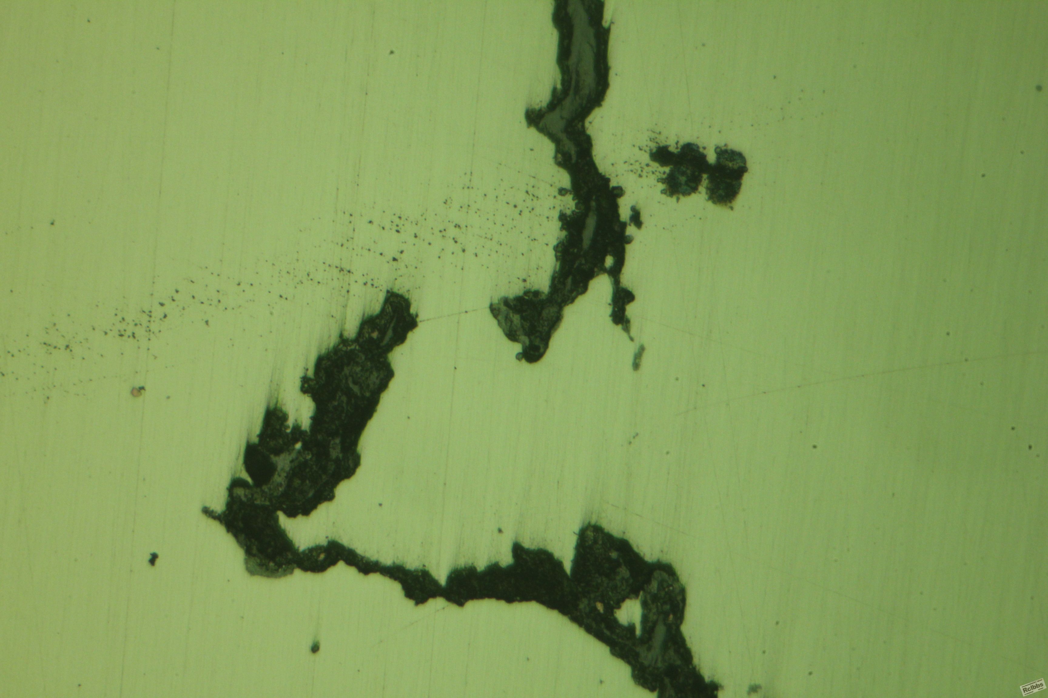

锻件中心裂纹里发现大块铁素体怎么回事?9Cr2Mo  锻后正回火后,探伤发现有“伤大于底”的缺陷,锯片后低倍发现裂纹,裂纹处高倍发现沿晶裂纹,裂纹内发现有大块铁素体,求高手分析下原因

那里是铁素体?第一张图吗?一样的颜色如何知道是铁素体?
 楼主| 发表于 2014-9-24 08:15:01 | 显示全部楼层
第一张没有,只说明是沿晶裂纹,下面腐蚀的两张有铁素体。请给分析下,谢谢了

发表于 2014-9-24 08:16:12 | 显示全部楼层
第一张图是否没有腐蚀,而且夹杂物也可能是这样的。

最后一张打不开,看不到大图。

发表于 2014-9-24 11:00:03 | 显示全部楼层
没看出来是铁素体:o:o:o

发表于 2014-9-24 12:03:52 | 显示全部楼层
那不是原来里面就有的,是磨抛的时候压进去的,你这材料可能比较软。

xjinge 发表于 2014-9-24 08:55
第一张明显没腐蚀啊,你能找铁素体啊?
就你那张图看亮度无区别肯定不是铁素体。

发表于 2014-9-24 22:51:38 | 显示全部楼层
同意7楼的观点,先不说金相做的多漂亮,至少让大多数人能看清楚吧,加油吧少年

发表于 2014-9-25 19:42:46 | 显示全部楼层
请问什么叫 “伤大于底”的缺陷,我也做UT,不懂?
另外那个裂纹中心区域是不是因为有氧化皮的原因,隔热淬不上火导致的啊?

发表于 2014-9-25 22:12:05 | 显示全部楼层
应该是制样过程中杂质进入,我们也有发现的!

发表于 2014-9-25 23:11:13 | 显示全部楼层
那不是裂纹,而是钢材切头率少了残留的钢锭头部夹杂物。

发表于 2014-9-26 17:02:28 | 显示全部楼层
腐蚀后,所谓的白色块状亮吗?我看像一次碳化物液析。
 楼主| 发表于 2014-9-26 17:18:32 | 显示全部楼层
那
缺陷在辊身,辊颈没有问题,应该不是残留。

发表于 2014-9-26 17:23:23 | 显示全部楼层
wufangq 发表于 2014-9-26 17:18
那
残留有时就会出现你这种情况,冶金厂会有出现,我是冶金厂的。
 楼主| 发表于 2014-9-26 17:23:39 | 显示全部楼层
    如您所说的情况,我认为应该先在锻造工艺上找一下原因即:始锻温度和加热时间(就是透烧情况)这两方面了解清楚。
我觉得这位前辈的方向正确,我正在找记录,请教沿晶裂纹在什么情况下容易产生?
