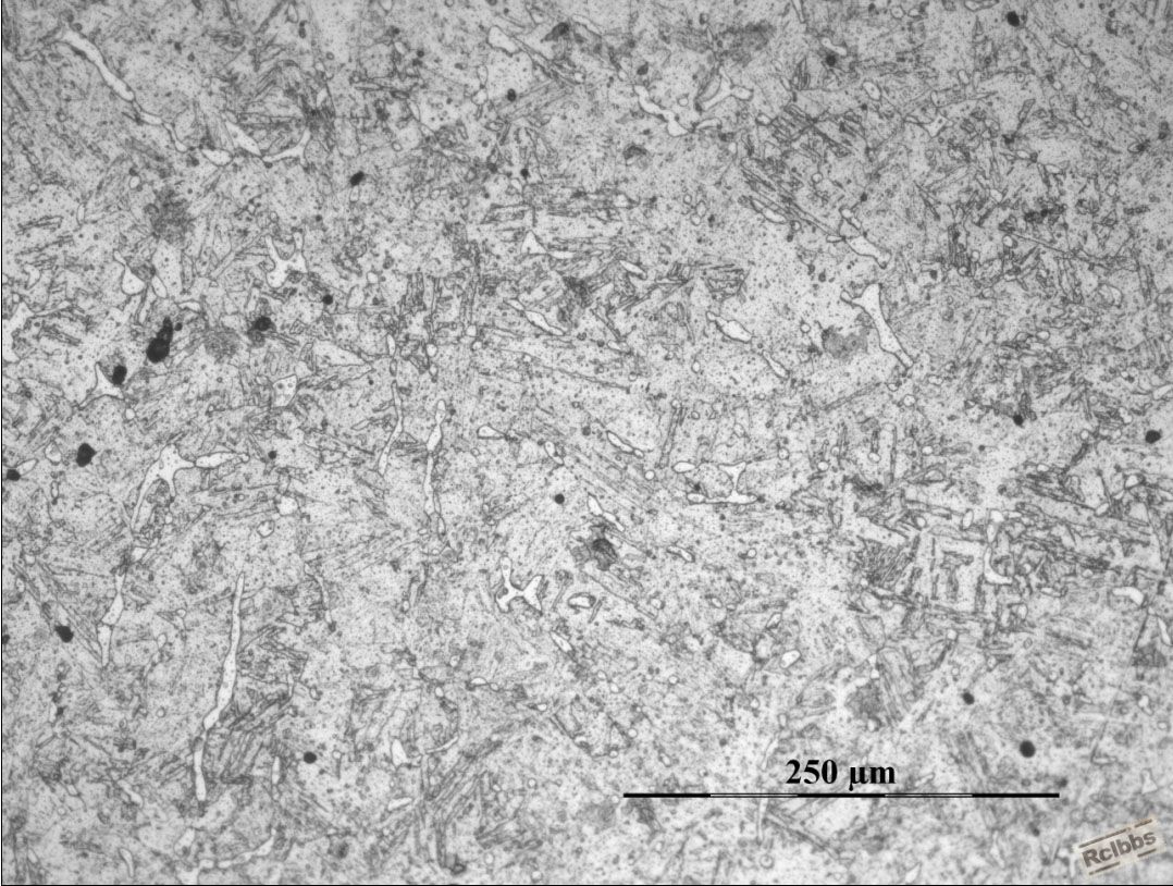

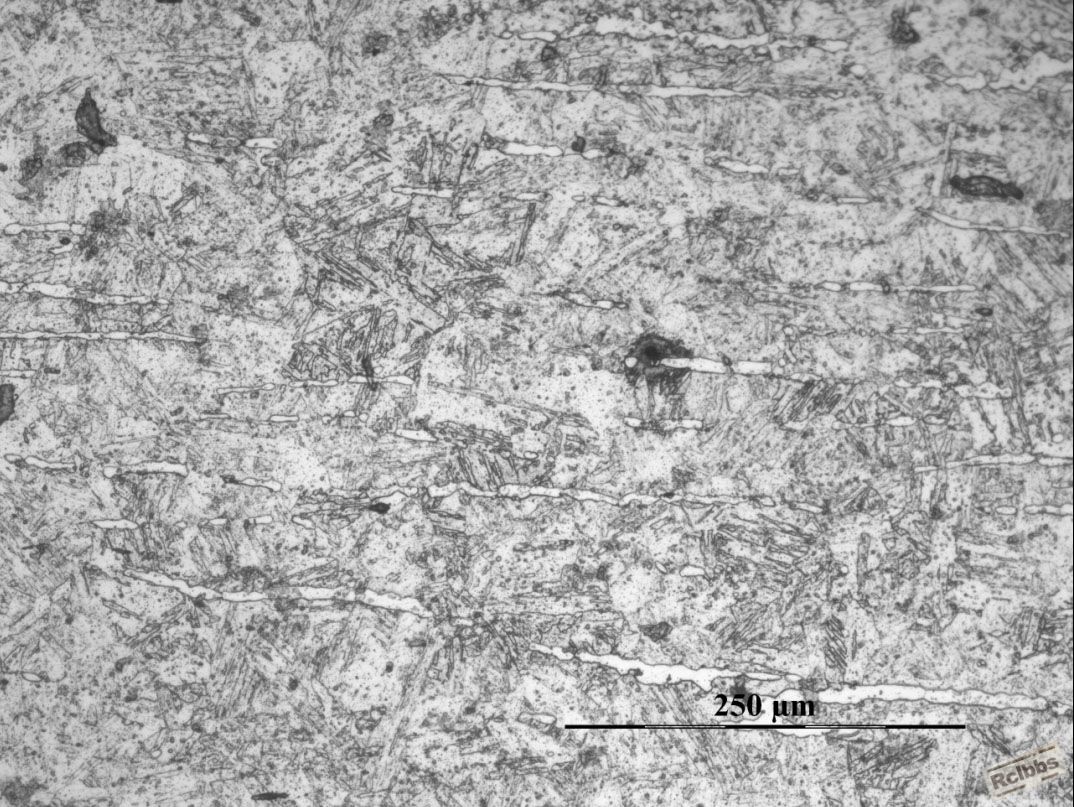

如图 纵向 横向组织如图,这样的组织合格吗?
问学 + 10 感谢上传!
 楼主| 发表于 2014-9-24 16:05:37 | 显示全部楼层
看了一点资料,这是不是德尔塔 铁素体,是在锻造或淬火时高温产生的,。应该采用什么方法来消除。
 楼主| 发表于 2014-9-24 16:50:37 | 显示全部楼层
一般  重要承压 零件     δ铁素体含量要求小于多少
签到天数: 1505 天
发表于 2014-9-30 23:19:47 | 显示全部楼层
带状分布是铁素体;可以用提高固溶温度和冷速来消除。
问学 + 10 感谢参与!
签到天数: 44 天
发表于 2014-10-8 13:16:17 | 显示全部楼层
   提高固溶处理温度或延长保温时间。
发表于 2015-6-9 11:15:54 | 显示全部楼层
铁素体太多了,即便硬度达到HRC40以上,估计寿命也会不佳。
