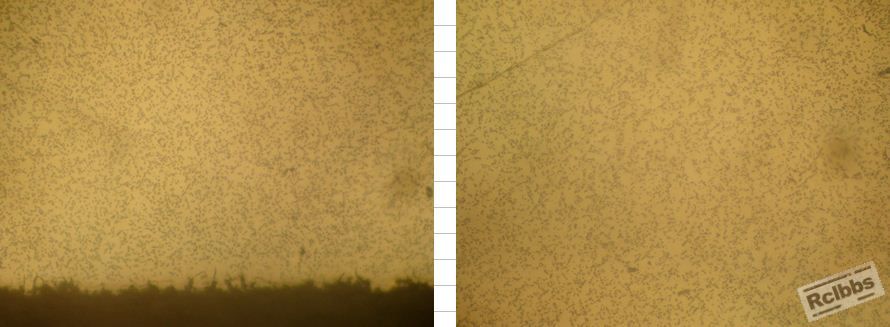

请帮忙分析一下,材料为20CrMo退火态组织,状态为500倍,按照JB/T 5074-2007评级能达到几级
左边为边缘组织,右边为心部组织
左边为边缘组织,右边为心部组织
发表于 2014-9-24 15:48:54 | 显示全部楼层
五六级吧~~

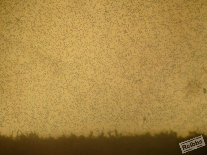

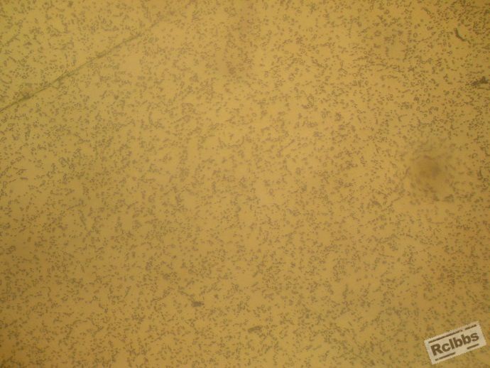

 楼主| 发表于 2014-9-24 15:27:18 | 显示全部楼层
边缘
边缘
中心
中心

发表于 2014-9-25 06:17:48 | 显示全部楼层
球化体+铁素体 应该是6级

发表于 2014-9-26 11:45:59 | 显示全部楼层
六级吧,还行的哇。。。。。。

 楼主| 发表于 2014-9-26 16:58:40 | 显示全部楼层
硬度HRB71-73.5,低碳合金钢的评级是否应该按照火电厂15CrMo的评级图进行才能达到变形量85%不开裂呢,自身是感觉这个组织中铁素体晶粒度比较细,珠光体形核太多

发表于 2014-9-28 16:57:58 | 显示全部楼层
产品开裂应该不是你的坯料热处理问题,这个组织状态非常有利于锻造成型,如果真要分析开裂的话,不妨把产品的简单工程图给一下,可以给你一些意见。

发表于 2014-9-29 16:35:50 | 显示全部楼层
钢的纯洁度要考虑一下,还有看组织状态好像是索氏体不是珠光体。
发表于 2014-10-17 10:46:25 | 显示全部楼层
1. JB/T 5074-2007 約 5~6 級
2. 钢的纯洁度需檢查一下
3. 有含鉬較多鋼材可能球化溫度要拉高些
